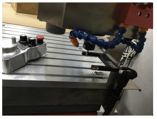

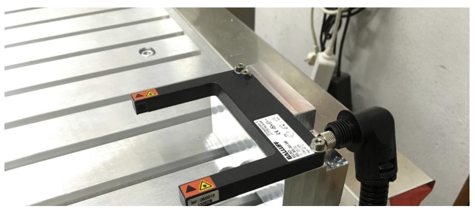

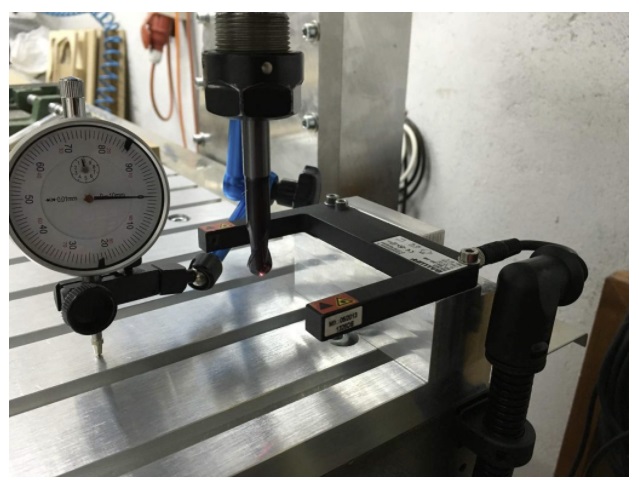

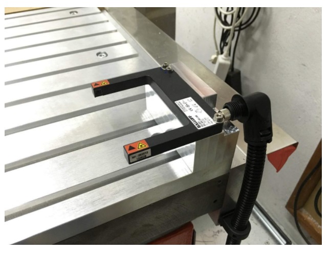

В общем решил освежить тему.
Есть идея приспособить лазерную вилку для замера длины инструмента.
Поискав в инете, нашёл статью одного немца, который, как раз приспособил такую вилку для замера длины инструмента и в придачу, у такого датчика есть возможность измерять диаметр фрезы, что он реализовал тоже.

На форуме он выложил результаты 10 замеров с включенным шпинделем S2000
1. 55.6822
2. 55.6872
3. 55.6897
4. 55.6897
5. 55.6972
6. 55.6985
7. 55.7060
8. 55.6997
9. 55.7072
10. 55.6986
Разброс в 2 сотки, не так уж и плохо.
Вот ссылка на статью, кому интересно могут почитать.

чёто многовато 2 сотки для такой замороченной штуки.
такую точность имхо и обычный механический даст.

А что тут замороченного, подключается как обычный концевик.
Я нашёл ещё немного информации, если сделать макро который будет замерять диаметр фрезы с двух сторон, и исходя из этого относительно оси инструмента будет делать замер длинны, то точность замеров будет около сотки.

Да не нормально, вчера тоже с лазерным сканером бился - даже если на месте стоит - измерение ползет куда то в пределах пары соток.

Bioraptor писал(а): ↑ На форуме он выложил результаты 10 замеров с включенным шпинделем S2000
А что ж он тут же не выложил замеры и с другим инструментом, скажем гравером с острием в 10 градусов? Думаю табличка результатов сразу "уплыла" бы в десятку-две-три. Замер таким датчиком узкопрофилен - тонкие и острые инструменты правильно не замерит.

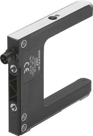

xvovanx писал(а): ↑ Ну вы не сравнивайте оптику и принцип замера в Ренишоу и в конвейерном датчике с лучом для подсчета коробков.
Принцип замера абсолютно идентичен только у Renishaw или M&H имеют возможность замера инструмента от 8 µm
Неее для подсчёта коробков мы используем как раз сиковскую оптику с фотоэлементами.
А эти датчики используются для позиционирования отверстий печатных плат они уже имеют лазер.
