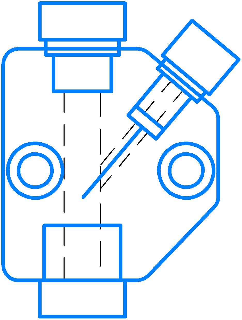

nik1 писал(а): ↑11 фев 2019, 19:05 И удалось сделать очень хороший смеситель, в нем практически нет обратного хода воздуха
тестил на 3 барах с дыркой в сопле 2 мм, насос качает без проблем
Моделью смесителя не поделитесь? Или хотя бы увидеть какие его сечение. Так полагаю там эжектор сделан?
Там все просто, входное отверстие для воздуха нужно делать многократно больше чем для масла
У меня вроде для воздуха 4.5 мм , для масла 0.5 или 0.6
Как по мне эжекция тут не нужна, потому как с ней будет не предсказуемый расход
V1tamin
Сообщения: 32
Зарегистрирован: 29 июл 2019, 20:53
Репутация: 11
Настоящее имя: Виталий
Сообщение V1tamin »
Примерно так и сделал, сквозное отверстие 5мм, где игла 2.5. В итоге масло стекает по стенкам гибкой трубки, а из сопла выходит только воздух. На данный момент адекватно работает китайская система туман на пару с масляным насосом. Еще заметил самотек через насос. Плунжер не оригинал.
11.jpg (4606 просмотров) <a class='original' href='./download/file.php?id=192179&mode=view' target=_blank>Загрузить оригинал (102.44 КБ)</a>
Оригинал тоже может попасться неудачный, с большим зазором, тогда будет подтекать и продуваться в обратку
Пару раз попадались такие
Поэтому и перешел на самодельные седла, в таком виде путево пашет
От иглы в смесителе отказался, сверлю тонкую дырку в смесителе
И заместо стандартной цанги делаю самопальную мелкую типацангу
Это что бы снизить инерционность за счет малого объема
V1tamin
Сообщения: 32
Репутация: 11
Сообщение V1tamin »
Вот да, в обратку помню тоже давило. Спасибо за ответы.
Попробуй поставить иглу с внутренним диаметром 0.4 0.5 мм
И не нужно выводить иглу далеко в канал, 1 мм от края более чем достаточно
