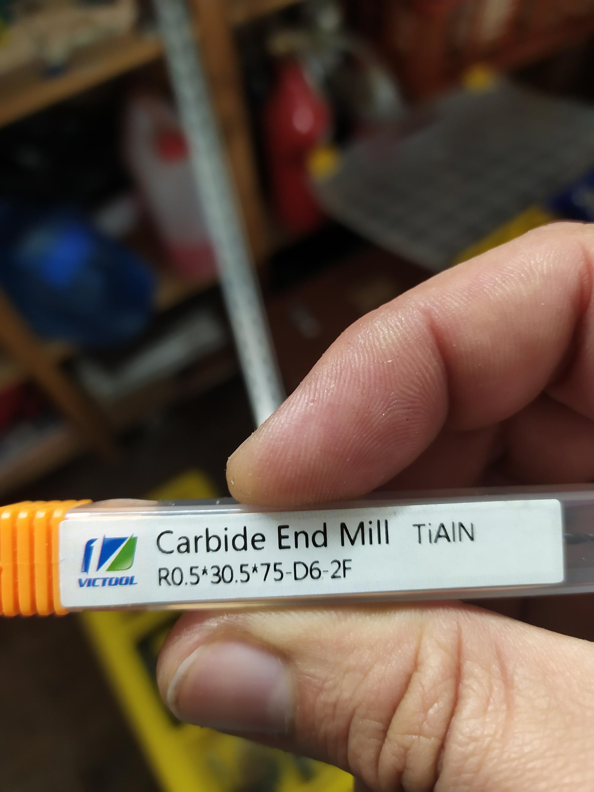

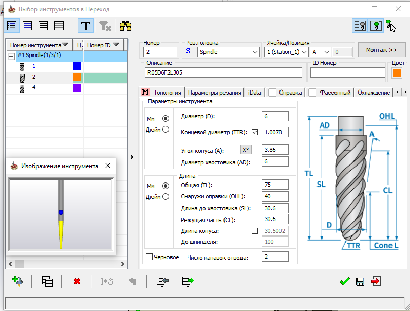

Всем привет.
Возникла проблема с созданием инструмента в СолидКам.
Есть такая фреза
e3.jpg (1997 просмотров) <a class='original' href='./download/file.php?id=186332&mode=view' target=_blank>Загрузить оригинал (217.73 КБ)</a>
Делаю такие настройки
e2.PNG (1997 просмотров) <a class='original' href='./download/file.php?id=186333&mode=view' target=_blank>Загрузить оригинал (76.7 КБ)</a>

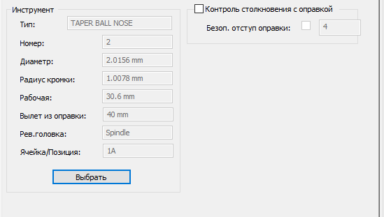

Но СолидКам в упор не хочет считать диаметр равным 1, а увеличивает его в два раза.
Подскажите пожалуйста, в чем проблема

TTR это разве не tool tip radius?

Kupfershcmidt писал(а): ↑ tool tip radius?
Прошу прощения, а что это такое?
Разве это не диаметр кончика?
Если радиус 0.5, то диаметр 1
Последний раз редактировалось daemon78 22 сен 2020, 15:25, всего редактировалось 1 раз.
Re: SolidCAM
Концевой радиус
Поставь в половину и будет как надо

daemon78 писал(а): ↑ а что это такое?
Радиус кончика фрезы.

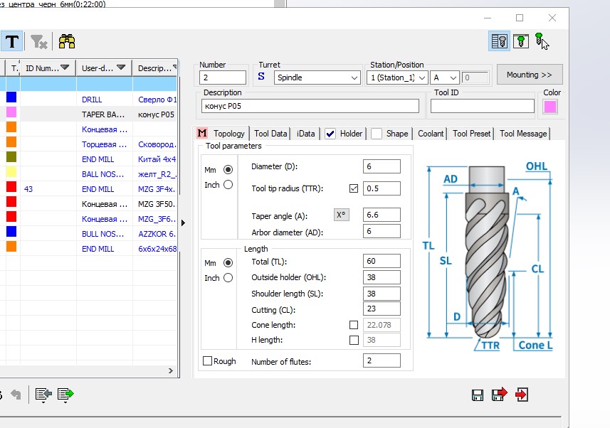

А мне больше нравится "Tool Tooth Radius", но в любом случае R должно было насторожить.
И не читайте по утрам советские газеты дебильные переводы... говорят и Шекспира надо было читать в оригинале... :)
Аннотация 2020-09-22 153953.jpg (1984 просмотра) <a class='original' href='./download/file.php?id=186340&mode=view' target=_blank>Загрузить оригинал (114.16 КБ)</a>

Всем спасибо, инструмент получился.
Но, честно говоря, я так и не понял физический смысл уменьшения размера указанного на коробке в два раза.

daemon78 писал(а): ↑ смысл уменьшения размера
Уменьшать надо не размер, а перевод.
Сообщения: 3310
Re: SolidCAM
daemon78 писал(а): ↑ Но, честно говоря, я так и не понял физический смысл уменьшения размера указанного на коробке в два раза.
Чего там не понятного, в Солиде на картинке фрезы обозначение TTR и стрелочка размера это радиус, а в русском переводе ошибочно написан диаметр.

xvovanx писал(а): ↑ это уже серьезно
Я ж всегда говорил, надо работать на языке оригинала.

Все понял, спасибо

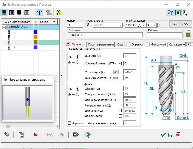

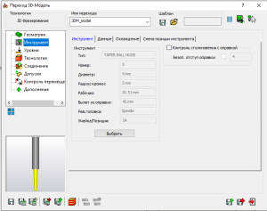

Еще один момент
Сделал еще одну фрезу, по размерам все норм, но только вот рисунок не соответствует.
На рисунке явная ступенька между конусом и хвостовиком. В реальности этого нет
Так и должно быть?
e5.PNG (1948 просмотров) <a class='original' href='./download/file.php?id=186342&mode=view' target=_blank>Загрузить оригинал (31.12 КБ)</a>
е6.PNG (1947 просмотров) <a class='original' href='./download/file.php?id=186343&mode=view' target=_blank>Загрузить оригинал (74.16 КБ)</a>

Вопрос снимается, сам дурак
