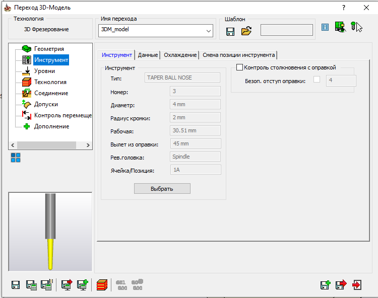

Всем привет.
Возникла проблема с созданием инструмента в СолидКам.
Есть такая фреза
e3.jpg (2188 просмотров) <a class='original' href='./download/file.php?id=186332&mode=view' target=_blank>Загрузить оригинал (217.73 КБ)</a>
Делаю такие настройки
e2.PNG (2188 просмотров) <a class='original' href='./download/file.php?id=186333&mode=view' target=_blank>Загрузить оригинал (76.7 КБ)</a>
Но СолидКам в упор не хочет считать диаметр равным 1, а увеличивает его в два раза.
Подскажите пожалуйста, в чем проблема

TTR это разве не tool tip radius?

Kupfershcmidt писал(а): ↑ tool tip radius?
Прошу прощения, а что это такое?
Разве это не диаметр кончика?
Если радиус 0.5, то диаметр 1
Последний раз редактировалось daemon78 22 сен 2020, 15:25, всего редактировалось 1 раз.
Re: SolidCAM
Концевой радиус
Поставь в половину и будет как надо

daemon78 писал(а): ↑ а что это такое?
Радиус кончика фрезы.

А мне больше нравится "Tool Tooth Radius", но в любом случае R должно было насторожить.
И не читайте по утрам советские газеты дебильные переводы... говорят и Шекспира надо было читать в оригинале... :)

Сообщение daemon78 »
Всем спасибо, инструмент получился.
Но, честно говоря, я так и не понял физический смысл уменьшения размера указанного на коробке в два раза.

daemon78 писал(а): ↑ Но, честно говоря, я так и не понял физический смысл уменьшения размера указанного на коробке в два раза.
Чего там не понятного, в Солиде на картинке фрезы обозначение TTR и стрелочка размера это радиус, а в русском переводе ошибочно написан диаметр.
П.С. если в переводе "бобышка" - безобидна, то размер в два раза - это уже серьезно :pssdoff:

xvovanx писал(а): ↑ это уже серьезно
Я ж всегда говорил, надо работать на языке оригинала.
