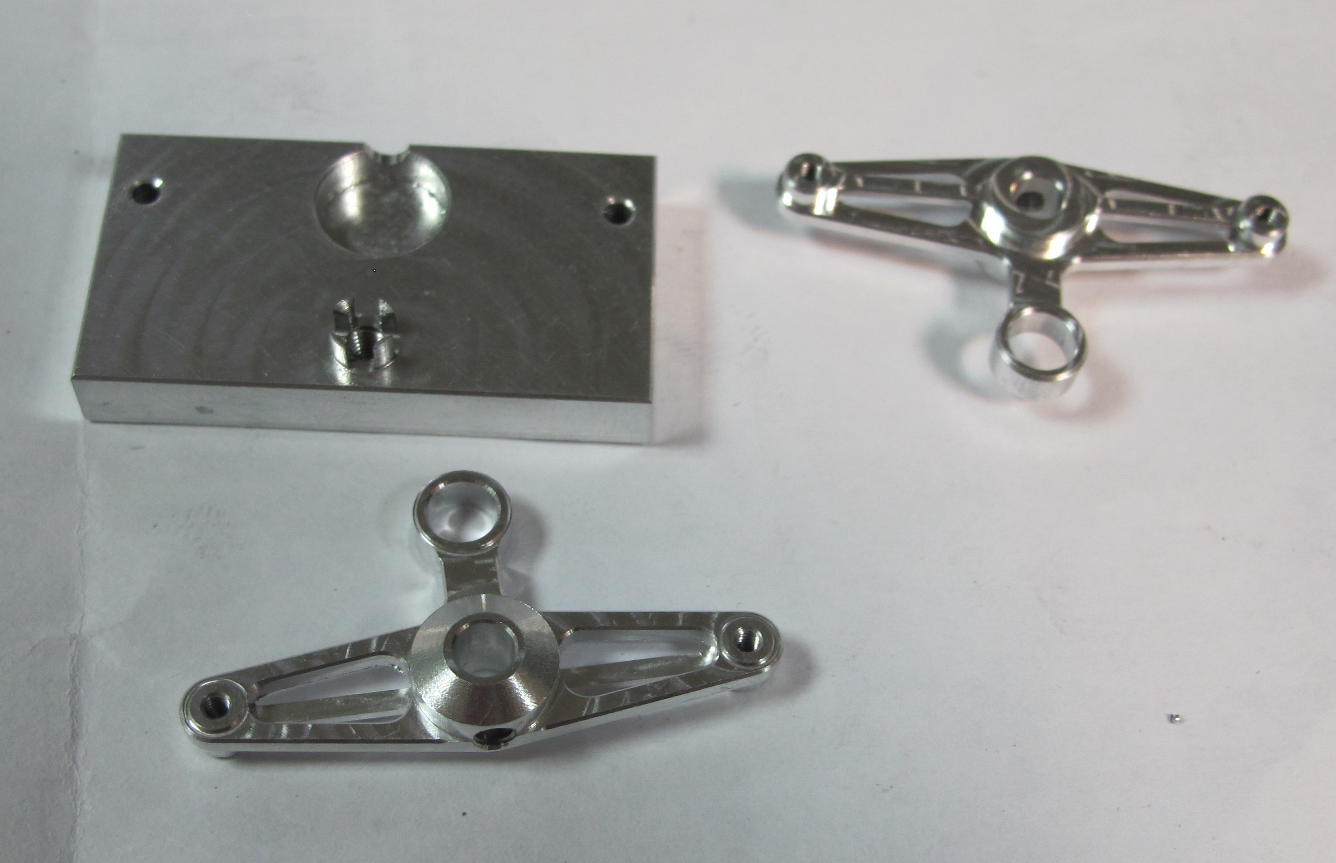

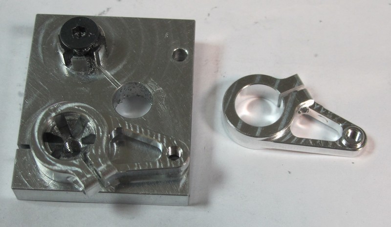

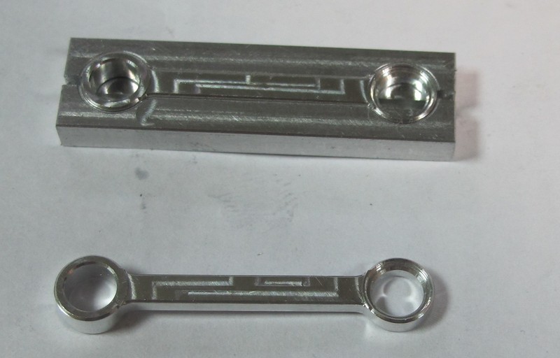

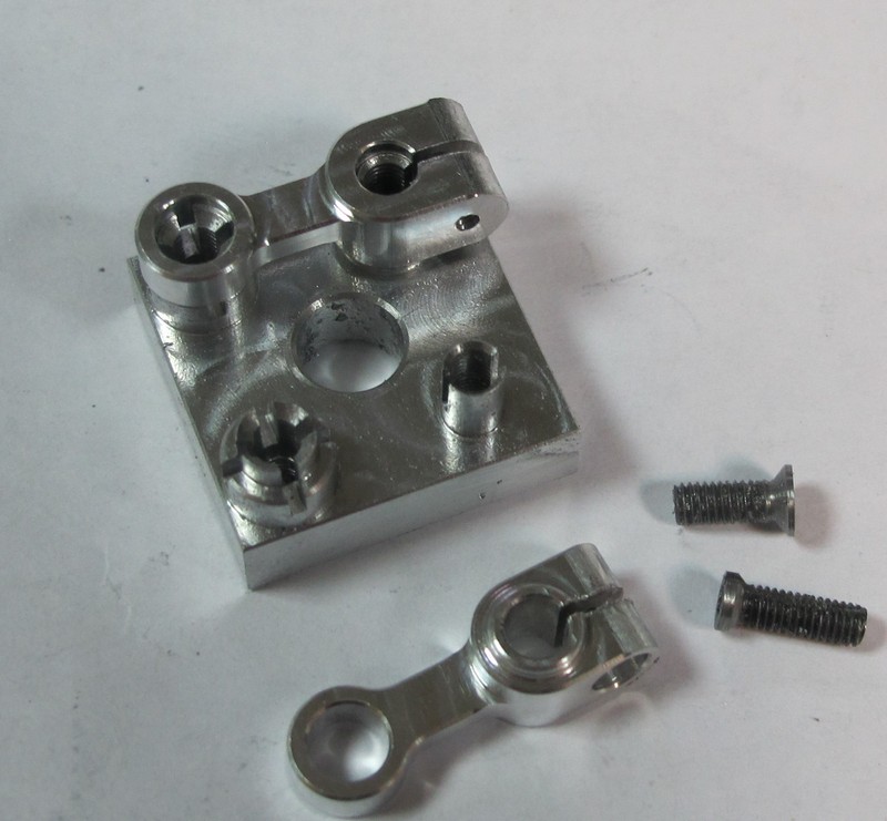

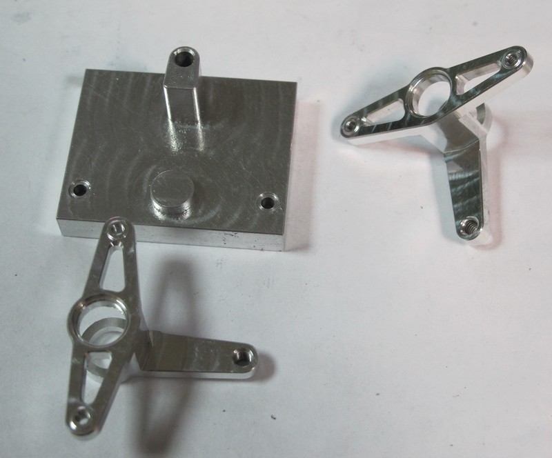

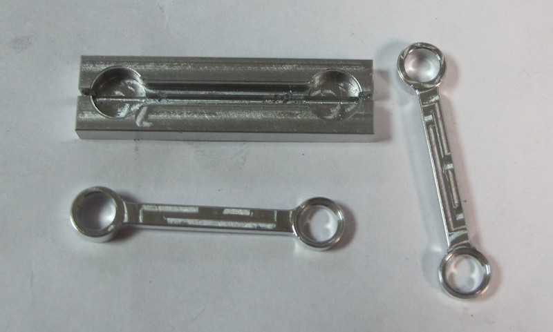

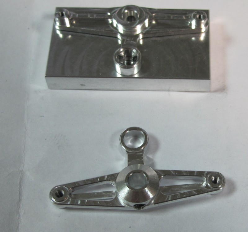

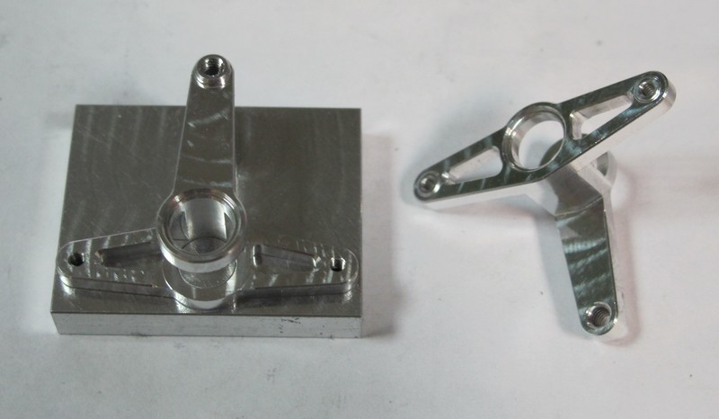

Делал разные мелкие качалки, нафотал держалок для обработки 2 и 3 сторон , на истинность не претендую, но мне так вполне подходит

nik1, фотографируй пожалуйста с линейкой или на миллиметровке. Масштаб так не передается, выглядит как от МИ8 :D
Детали СУПЕР!!!

это что, моторчик, под который резали корпус, 12 кВт в пике выдает??
Этот махонький?
Да Георгий, именно так и есть :)
Эти детальки мелкие , 15-35 мм
Николай, а какие требования к таким деталям по точности?

По точности вполне посильные, в основном посадки под подши, растояния под крепеж в торцах блоков
И нужно делать аккуратно в плане внешнего вида

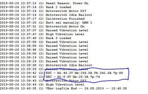

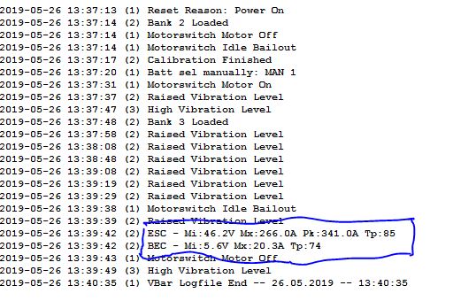

верят -не верят, меня не парит :)
вот полетный лог, телеметрия выдавала больше 12 квт , на скрине видно токи и напругу, перемножением можно посчитать потребляемую мощность
батарея 14 банок литий полимера , емкость 4500 мач, токоотдача 70 С , полетное время 2 минуты до 20% остатка емкости
Снимок.JPG (4223 просмотра) <a class='original' href='./download/file.php?id=163445&mode=view' target=_blank>Загрузить оригинал (69.84 КБ)</a>
Tp - это КПД?
