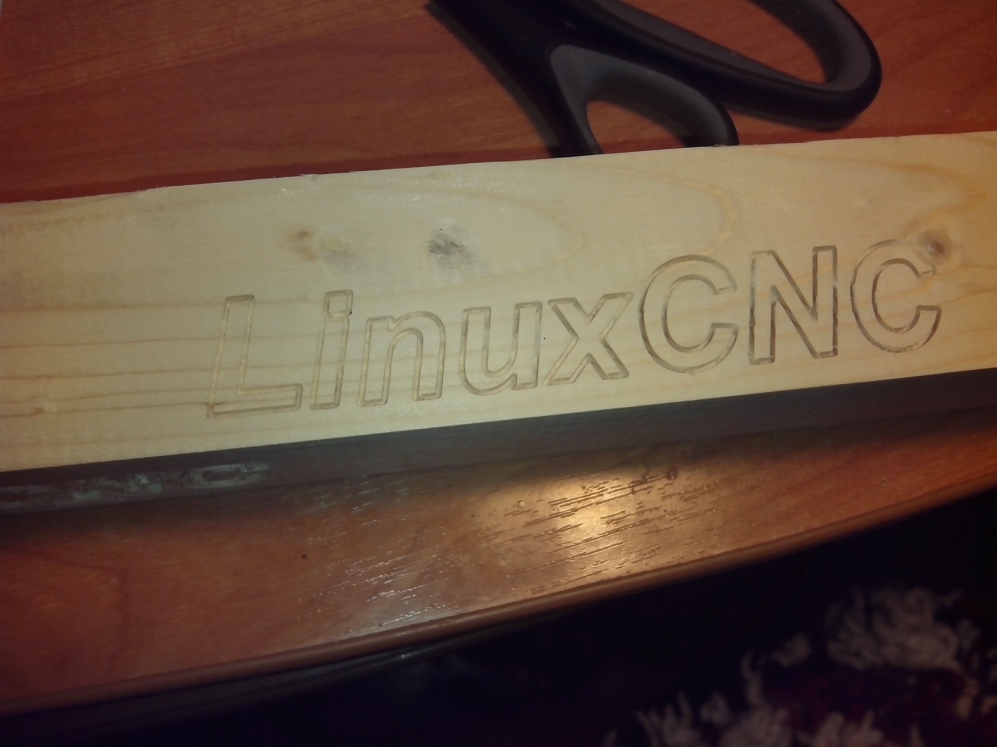

Ну и сегодня пустил стружку на линуксцнц. Очередная "первая стружка" :)
Ни у кого нет случаем готовой УП какого-либо 2.5D рельефа небольшого размера, примерно 50х50 -100-100? Хочу попробовать погонять в разных режимах свой станочек, посмотреть что получится. Сам такое делать еще не научился.

nERV писал(а):Очередная "первая стружка"
ух ты!!! кажись работа тянет на "почетного" :) настучу наверх :hehehe:

Рановато, станок-то еще не готов. Сварил под него стол, но еще не поставил. Еще будет вакуумный столик и четвертая ось. Может через год :)

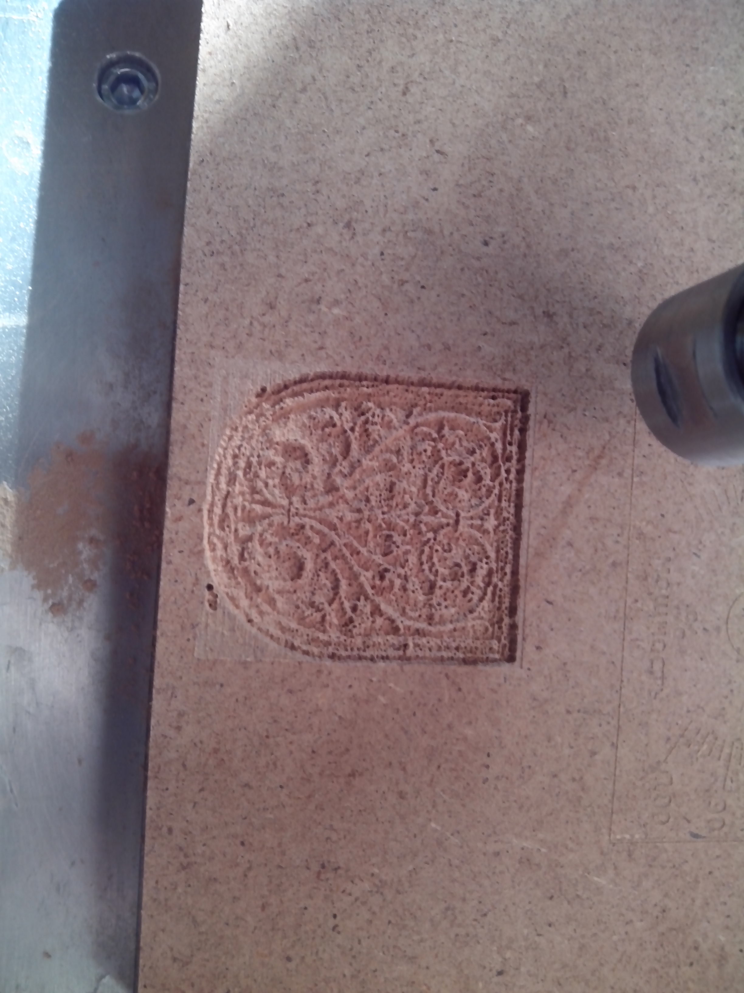

Вот что получилось из картинки. Гравировал на МДФе коническим гравером 0.1мм 15град. Это черновой проход, чистового ждать не стал, больно уж долго.

На МДФ гравером коническим можно было сразу чистовую делать.

Я уже понял это. И скорость задать раза в два больше, если не в три.

Точно так.

nERV писал(а):И скорость задать раза в два больше, если не в три.
Угу - и оставить кончик гравера внутри этого МДФ ;) Ибо МДФ, он-же ДВП может содержать очень неприятные сюрпризы в виде "постороннего мусора", который ломает граверы на раз.
