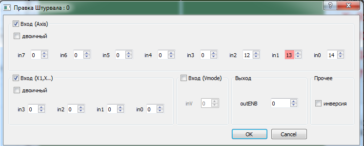

Расширен функционал использования Штурвала.
Можно выбирать:
1 тип кодировки
2 какой селектор будет использоваться, а какой нет.
3 есть выход для индикации, что "Штурвал" активен.
Если какой либо селектор не использует входы, его можно переключать программно.
Также везде при выборе входа выход отображается его состояние, чтобы можно было быстро проверить его работоспособность.(например на снимке вверху вход in1 (13))
в WLMill исправлен, баг который появлялся при изменение СК в G коде.
дополнена инструкция....

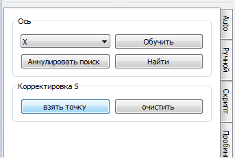

Re: WLMill (Windows,Linux) - управление фрезерным ЧПУ
В WLMill есть таблица соответствия выхода Sреальный и Sзаданный для компенсации нелинейности преобразователей ШИМ-напряжение.
Был доработан алгоритм ввода этой корректировочной таблицы для выхода ШИМ.
Сейчас мы просто находим наибольшее расхождение, корректируем и запоминаем его одним нажатием. дополнена инструкция раздел 4.7

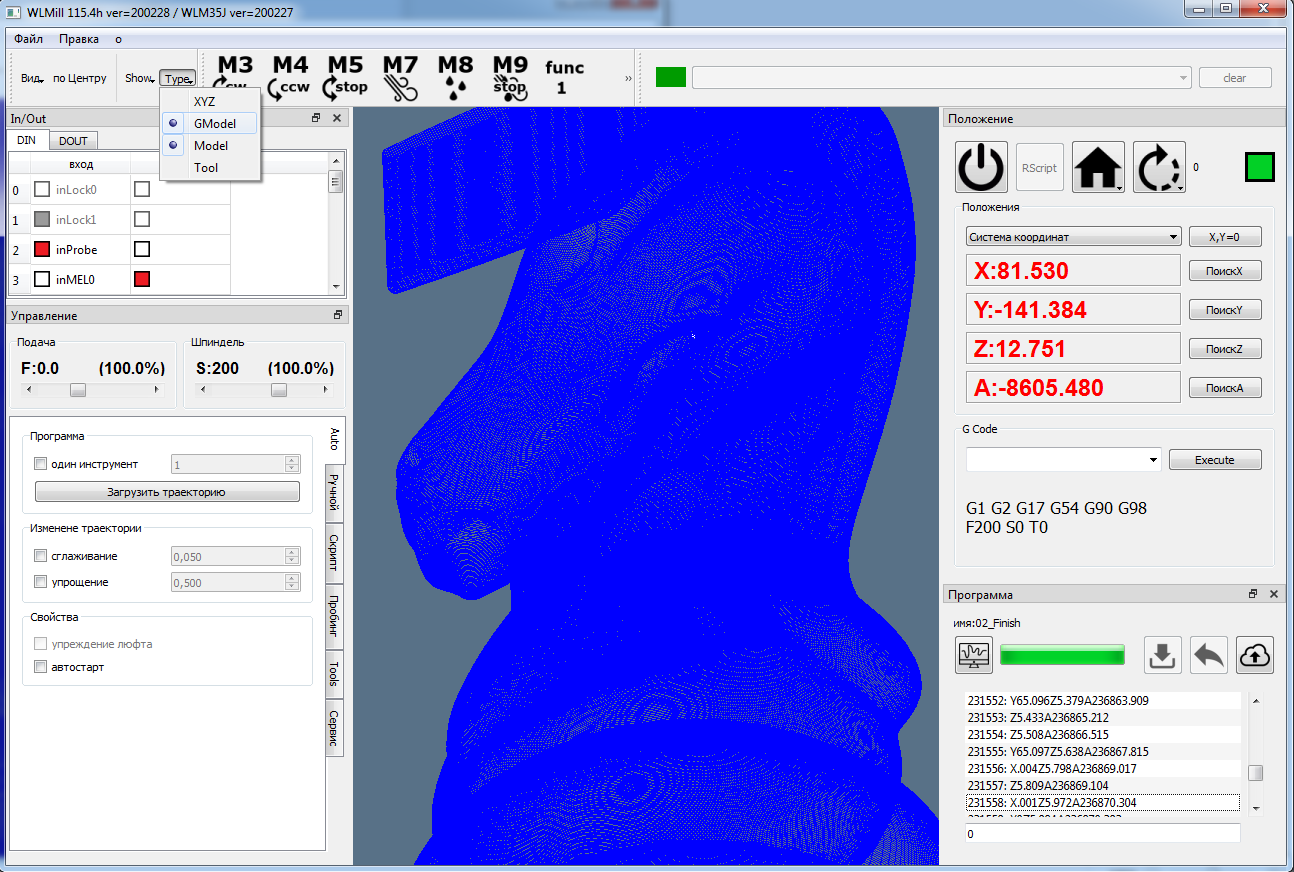

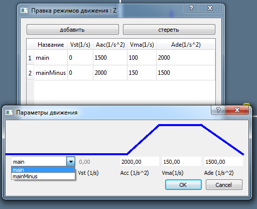

В папке WLMill появилась новая версия "WLMill-new" и файл "WLMill_hist" в котором будет записываться история изменений.
28/02/2020
+ Появилась возможность ввода модели G кода/станка
+ Вывод текущей версии WLMill в окне программы
- Изменение контроллера стало через диалог Device
стало возможно менять вид отображения траектории классический (XYZ) и с учётом GModel. Также можно фиксировать инструмент на экране (т.е. по экрану будет перемещаться траектория, а не инструмент) раньше при смене контроллера WLMill сам перебрасывал настройки с одного на другой. Сейчас можно выбрать контроллер из списка, для этого появился раздел Device в меню "правка".
для удобства ввода параметров, стали доступны названия стандартных режимов т.е. при движении в положительную сторону (вверх) ось Z будет медленнее разгонять а тормозить быстрее.
А при движении в отрицательную сторону (вниз) ось Z будет быстрее разгонять а тормозить медленнее. Причем максимальная скорость вниз больше чем вверх.

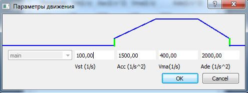

16/03/2020
- исправлена ошибка, при расчёте сглаживаний
проявлялась крайне редко.
Стало доступна возможность изменения начальной скорости Vst (рывок) обновлена пара...

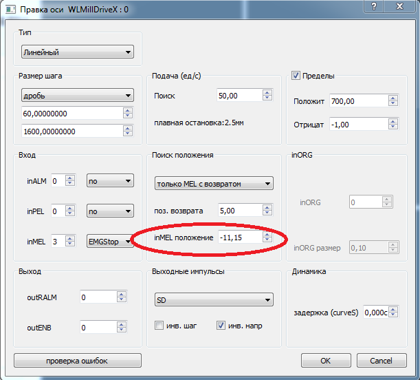

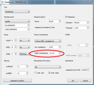

У многих пользователей вызывает непонимание процесс нахождение положения осей по датчикам.
Для внесения ясности был добавлен параметр "положение датчика". То есть - это положение оси, которое будет установлено после завершения поиска. Раньше это положения можно было определить только при обучении оси, когда ось находит положение датчика сама (обучается, исходя из своей текущей позиции, которую предварительно устанавливает пользователь).

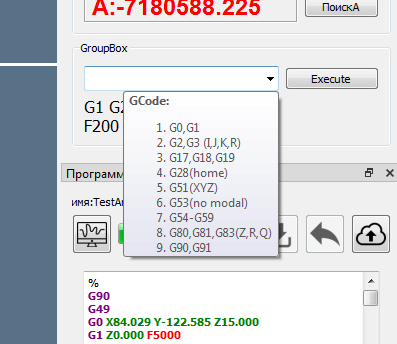

Что-то нигде не встретил упоминаний об постпроцессорах.
К каких кам готовим уп? К каким кам имеются постпроцессоры?
- wldev
- Мастер
- Сообщения: 1600
- Зарегистрирован: 24 янв 2012, 16:04
- Репутация: 510
- Настоящее имя: Сергей Бочаров
- Откуда: Новосибирск
- Контактная информация:
[/quote]
Список поддерживаемых G кодов отображается при наведении на поле ввода G комманд:
Подходят от Мача.vladumur писал(а):Посмотрел, почитал.
