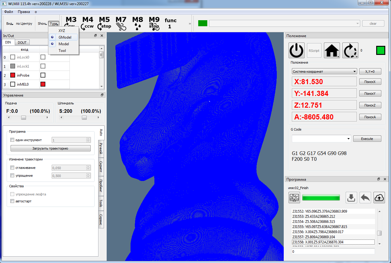

В папке WLMill появилась новая версия "WLMill-new" и файл "WLMill_hist" в котором будет записываться история изменений.
28/02/2020
+ Появилась возможность ввода модели G кода/станка
+ Вывод текущей версии WLMill в окне программы
- Изменение контроллера стало через диалог Device
стало возможно менять вид отображения траектории классический (XYZ) и с учётом GModel. Также можно фиксировать инструмент на экране (т.е. по экрану будет перемещаться траектория, а не инструмент)
GModel.png (8046 просмотров) <a class='original' href='./download/file.php?id=177372&mode=view' target=_blank>Загрузить оригинал (165.72 КБ)</a>
раньше при смене контроллера WLMill сам перебрасывал настройки с одного на другой. Сейчас можно выбрать контроллер из списка, для этого появился раздел Device в меню "правка".
для удобства ввода параметров, стали доступны названия стандартных режимов
listPam.png (8046 просмотров) <a class='original' href='./download/file.php?id=177373&mode=view' target=_blank>Загрузить оригинал (40.23 КБ)</a>
т.е. при движении в положительную сторону (вверх) ось Z будет медленнее разгонять а тормозить быстрее.
А при движении в отрицательную сторону (вниз) ось Z будет быстрее разгонять а тормозить медленнее. Причем максимальная скорость вниз больше чем вверх.
