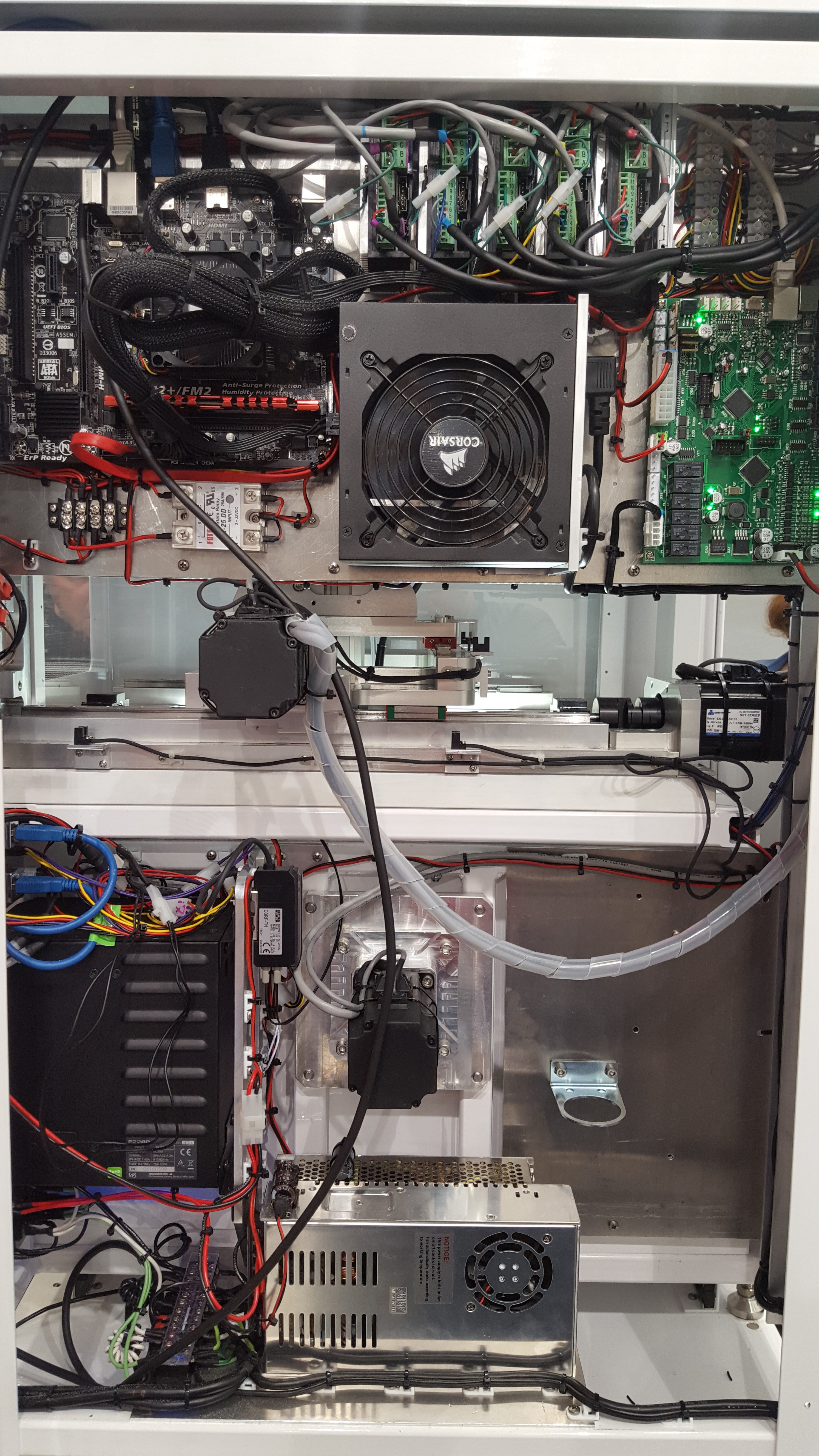

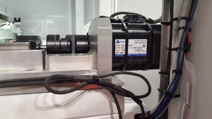

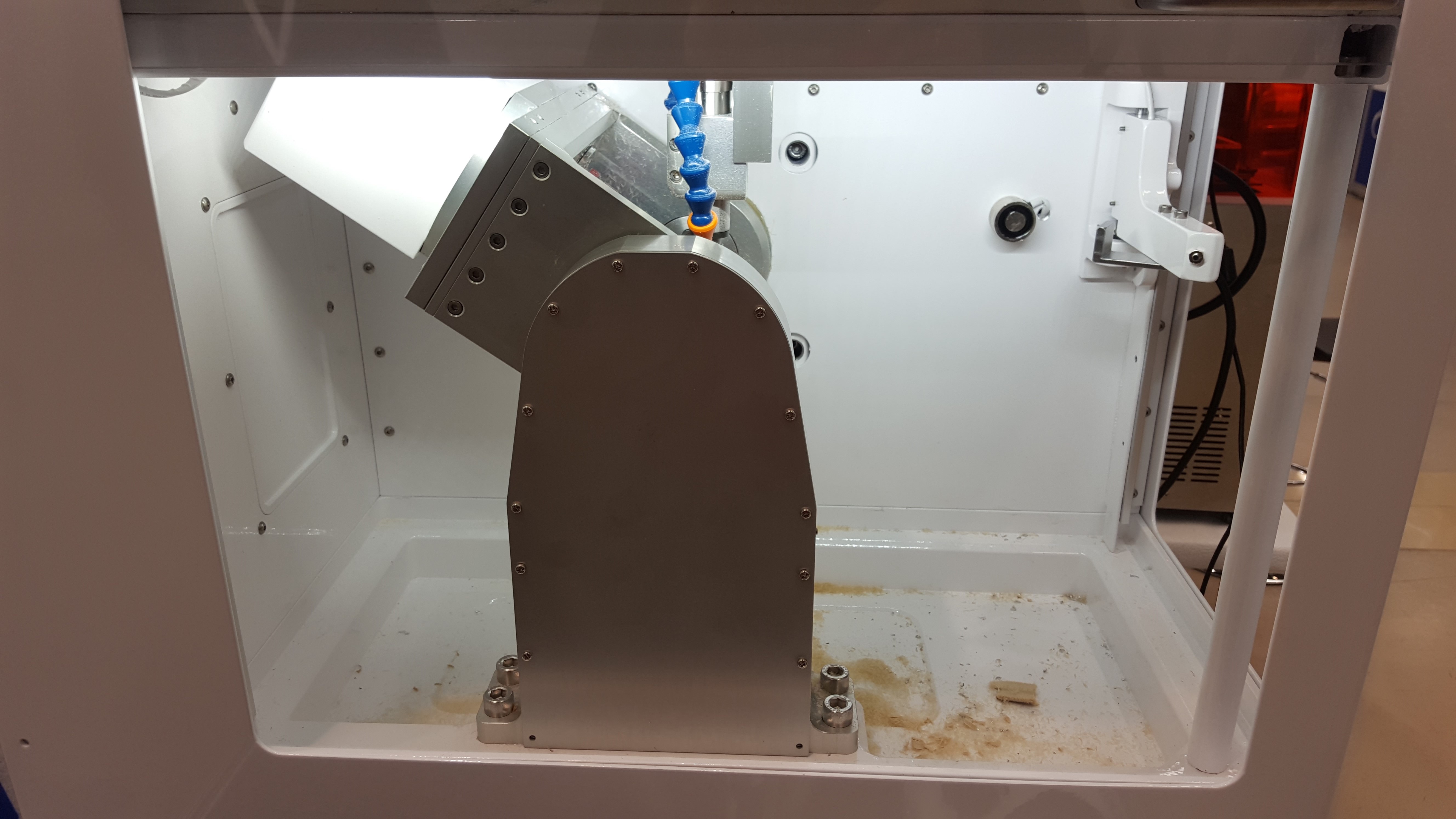

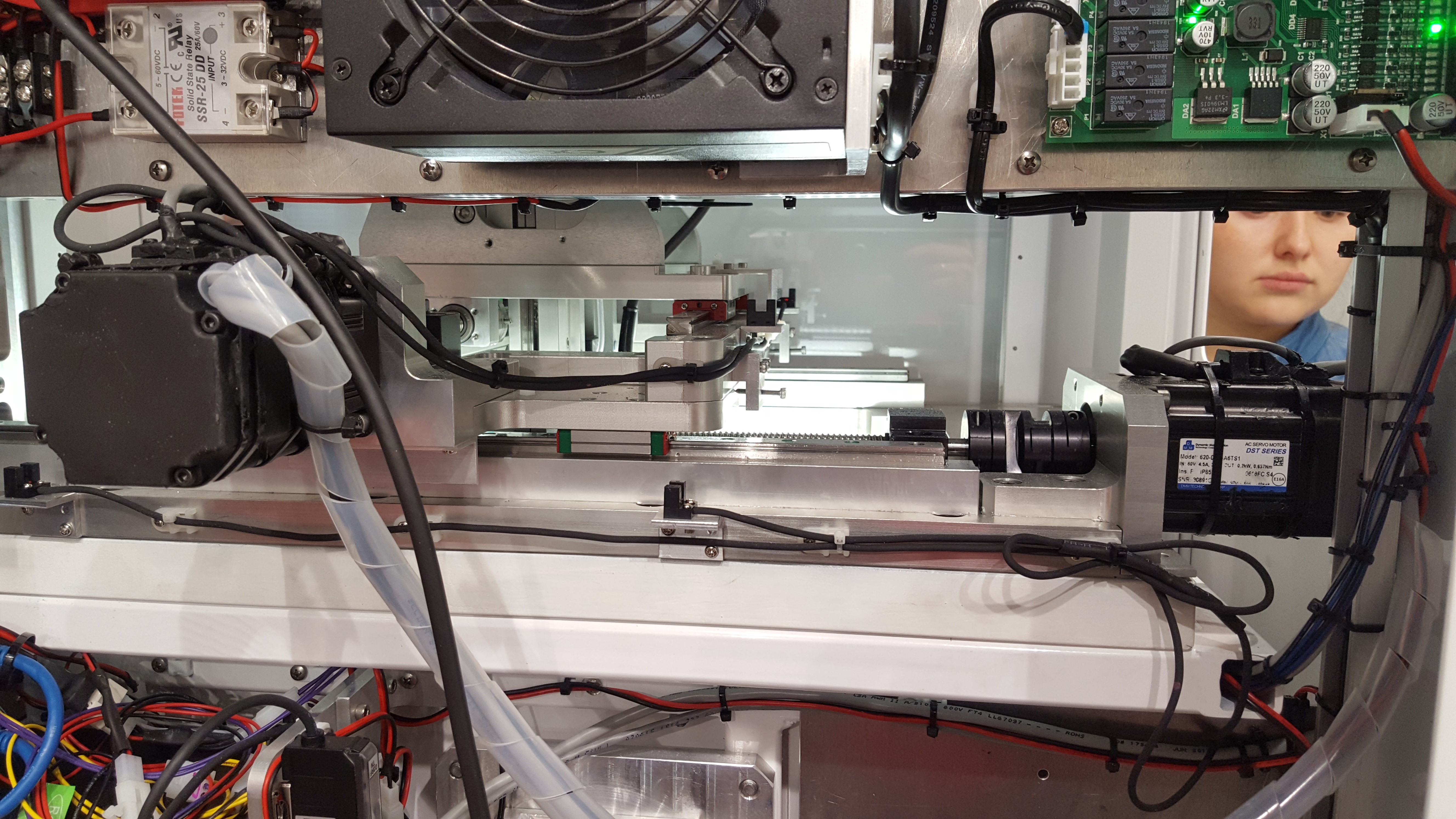

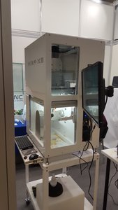

разбавлю мелким станочком. ювелирный станок MIRA X5 5 осей на волновых редукторах 17й типоразмер вроде. сервы 200вт управление MYCNC-ET1 рельсы хивин микро серия швп непонятно какие. низ рамы стальная труба сварная. осталььное листовой дюраль.
20161001_113510.jpg (8040 просмотров) <a class='original' href='./download/file.php?id=91702&mode=view' target=_blank>Загрузить оригинал (2.03 МБ)</a>
20161001_113518.jpg (8040 просмотров) <a class='original' href='./download/file.php?id=91703&mode=view' target=_blank>Загрузить оригинал (1.4 МБ)</a>
20161001_113540.jpg (8040 просмотров) <a class='original' href='./download/file.php?id=91704&mode=view' target=_blank>Загрузить оригинал (2.15 МБ)</a>
20161001_113552.jpg (8040 просмотров) <a class='original' href='./download/file.php?id=91705&mode=view' target=_blank>Загрузить оригинал (3.06 МБ)</a>
20161001_113559.jpg (8040 просмотров) <a class='original' href='./download/file.php?id=91706&mode=view' target=_blank>Загрузить оригинал (2.56 МБ)</a>
20161001_113620.jpg (8040 просмотров) <a class='original' href='./download/file.php?id=91707&mode=view' target=_blank>Загрузить оригинал (1.9 МБ)</a>
20161001_113701.jpg (8040 просмотров) <a class='original' href='./download/file.php?id=91708&mode=view' target=_blank>Загрузить оригинал (1.69 МБ)</a>
20161001_114512.jpg (8040 просмотров) <a class='original' href='./download/file.php?id=91709&mode=view' target=_blank>Загрузить оригинал (1.71 МБ)</a>

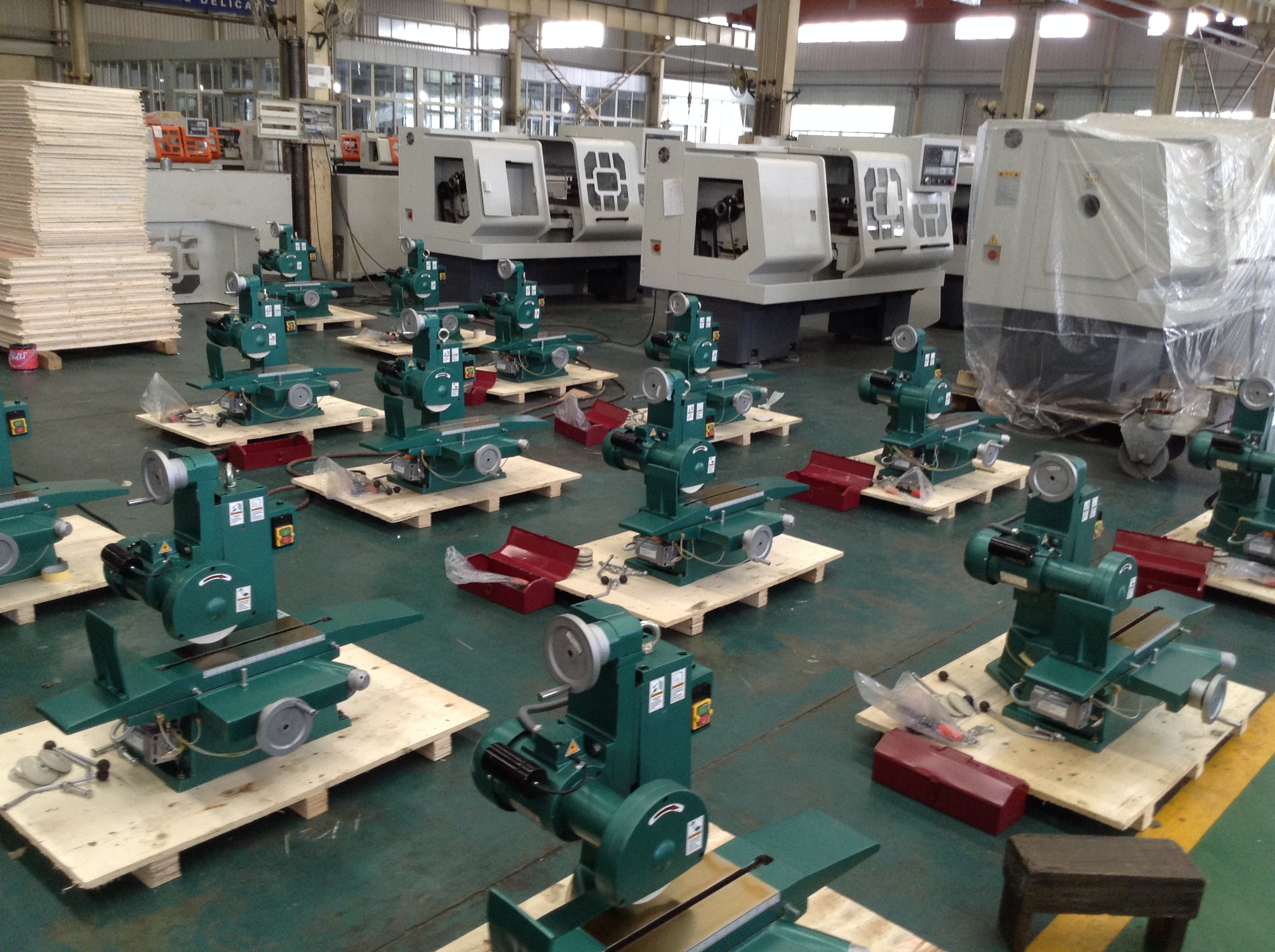

Тож конструкция
Photo_2014-08-27_12_07_04.jpg (7897 просмотров) <a class='original' href='./download/file.php?id=91868&mode=view' target=_blank>Загрузить оригинал (1.74 МБ)</a>

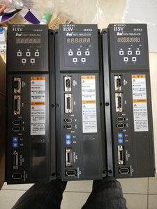

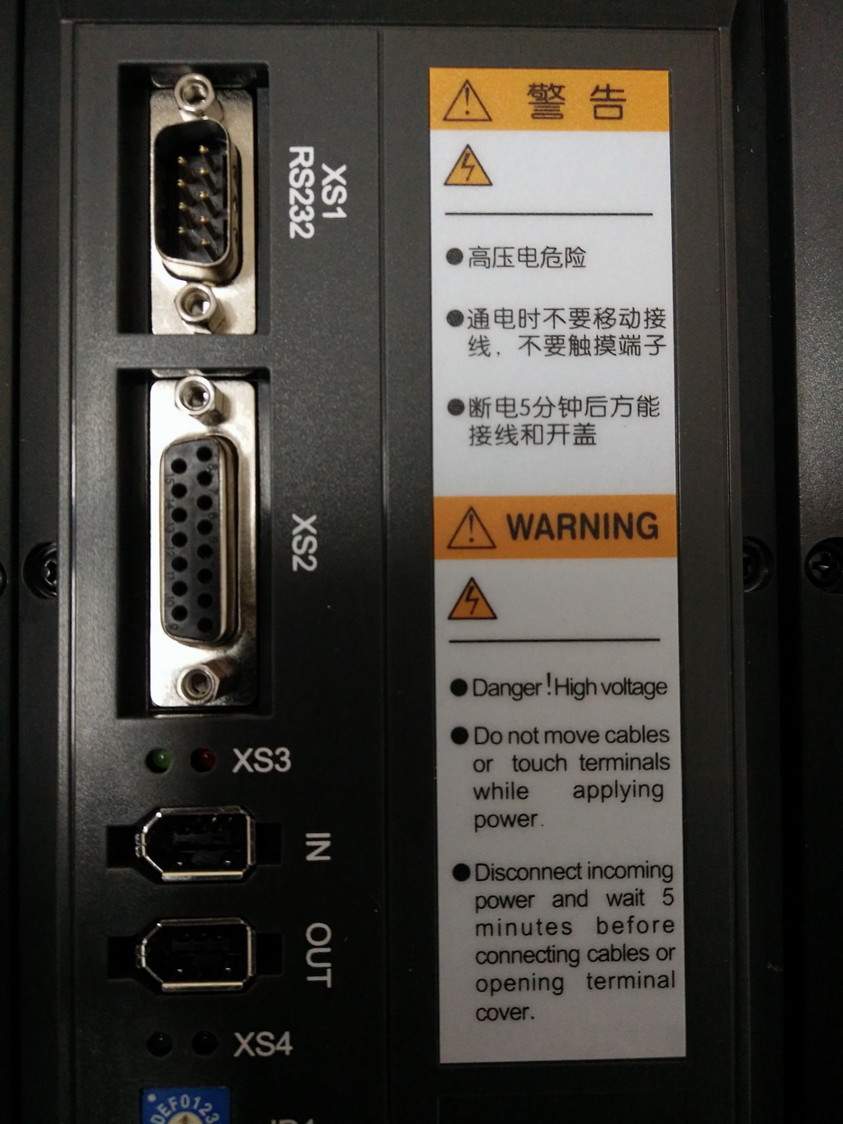

Электро кишки
IMG20160409152038.jpg (7826 просмотров) <a class='original' href='./download/file.php?id=91983&mode=view' target=_blank>Загрузить оригинал (333.72 КБ)</a>
IMG20160409155038.jpg (7826 просмотров) <a class='original' href='./download/file.php?id=91984&mode=view' target=_blank>Загрузить оригинал (318.36 КБ)</a>

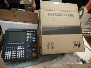

Можно посмотреть. Если возникнут вопросы, могу потрясти производителя. Но в другой теме.
Сейчас просто как, кишки
IMG20160409152346.jpg (7732 просмотра) <a class='original' href='./download/file.php?id=92175&mode=view' target=_blank>Загрузить оригинал (370.62 КБ)</a>
IMG20160409152355.jpg (7732 просмотра) <a class='original' href='./download/file.php?id=92176&mode=view' target=_blank>Загрузить оригинал (302.4 КБ)</a>
IMG20160409152815.jpg (7732 просмотра) <a class='original' href='./download/file.php?id=92177&mode=view' target=_blank>Загрузить оригинал (273.48 КБ)</a>
IMG20160409154317.jpg (7732 просмотра) <a class='original' href='./download/file.php?id=92178&mode=view' target=_blank>Загрузить оригинал (279.29 КБ)</a>

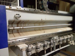

Может кому-то будет интересно.Станок Format 4 от Felder.
20161128_172559.jpg (7352 просмотра) <a class='original' href='./download/file.php?id=96080&mode=view' target=_blank>Загрузить оригинал (2.97 МБ)</a>
Ось У.Под ней часть инструмента.При смене выдвигается пневматикой. (7352 просмотра) <a class='original' href='./download/file.php?id=96081&mode=view' target=_blank>Загрузить оригинал (1.63 МБ)</a>

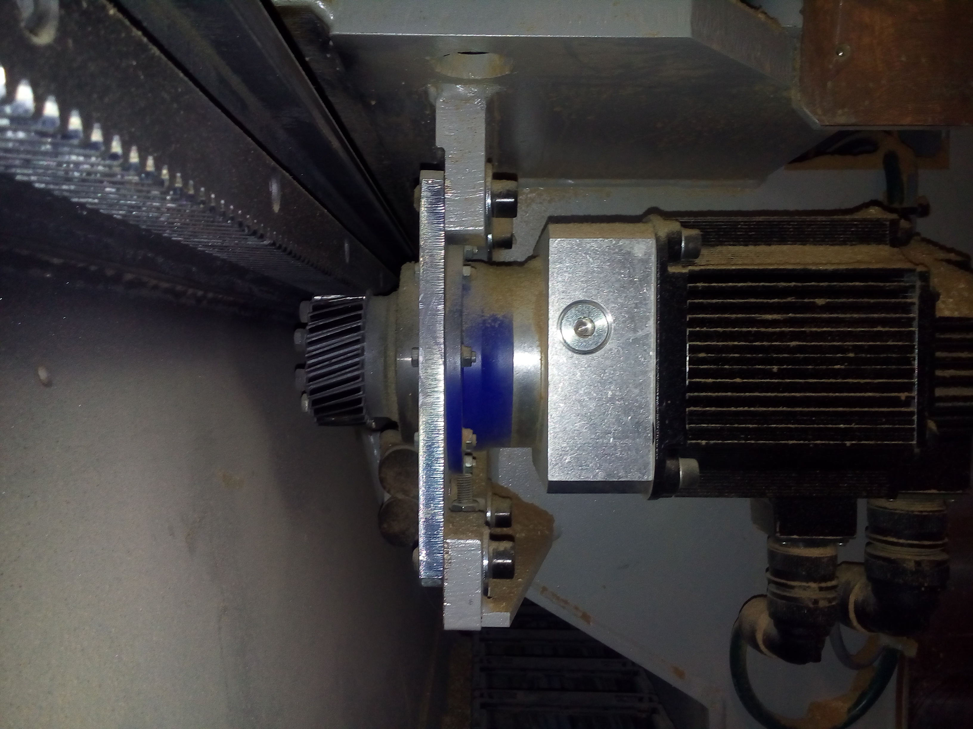

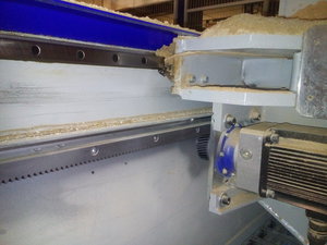

Ось Х.Здесь уже привод шестерня-рейка (7352 просмотра) <a class='original' href='./download/file.php?id=96088&mode=view' target=_blank>Загрузить оригинал (2.98 МБ)</a>
Двигателть осиХ( поближе) (7352 просмотра) <a class='original' href='./download/file.php?id=96089&mode=view' target=_blank>Загрузить оригинал (1.98 МБ)</a>

RADIUS-RU писал(а):Тож конструкция
интересно сколько такой мелкий плоскошлиф стоит?
Portos
Сообщения: 221
Репутация: 37
Re: Кишки станков
Сообщение Portos »
john1987887 писал(а):90 тыщ сейчас такой стоит
это уже у нас в РФ?
буду премного благодарен за дополнительную информацию.

frezeryga писал(а):разбавлю мелким станочком. ювелирный станок MIRA X5 5 осей на волновых редукторах 17й типоразмер вроде. сервы 200вт управление MYCNC-ET1 рельсы хивин микро серия швп непонятно какие. низ рамы стальная труба сварная. осталььное листовой дюраль.
Рельсы 12 или 15 размера, может помните?
Re: Кишки станков
Рельсы скорей 12е а швп там 10е

Странно почему по одной оси к "гармонику" прикрутили еще и ременной редуктор, а по второй оси - мотор напрямую к "гармонику"...
