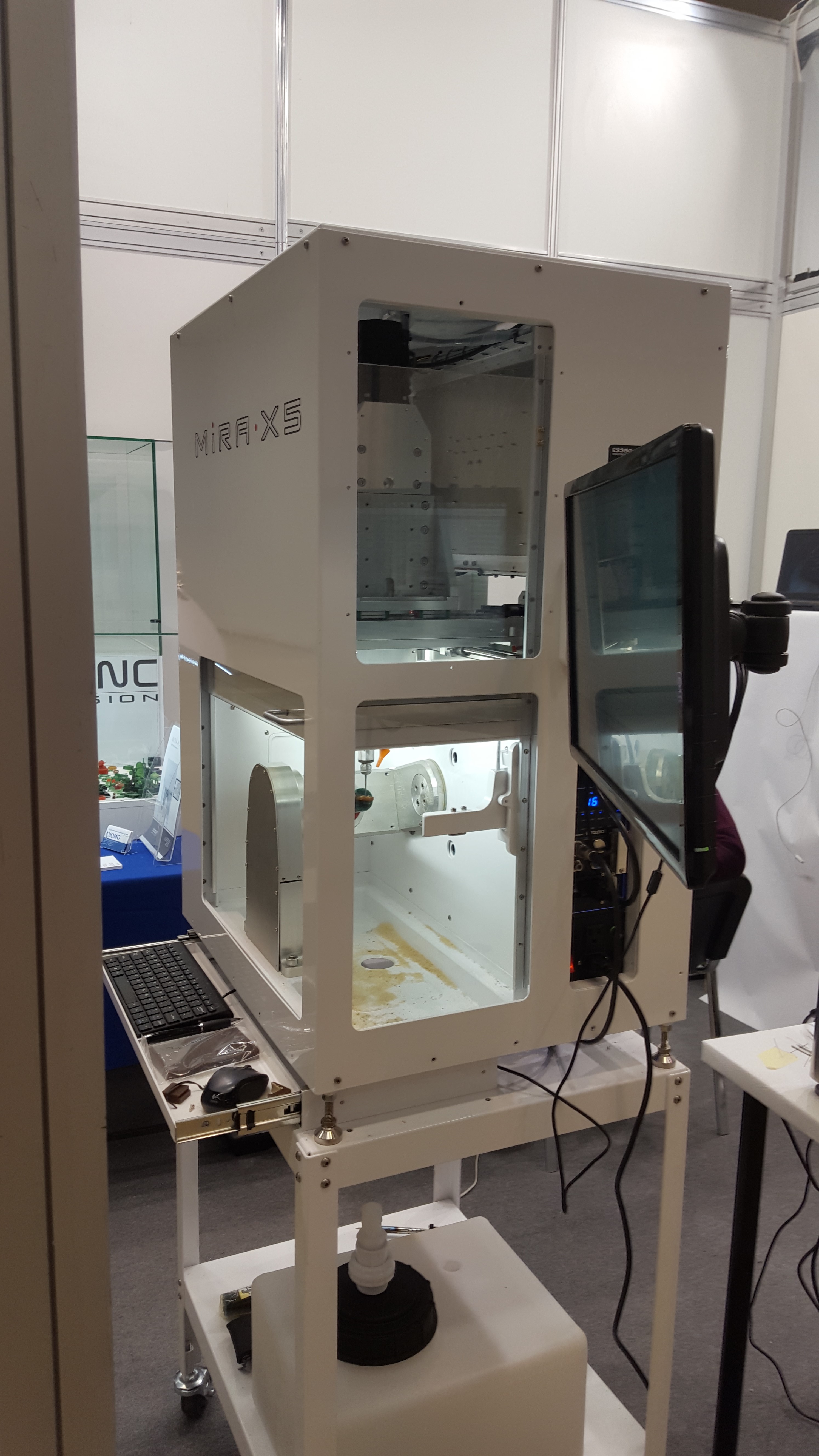

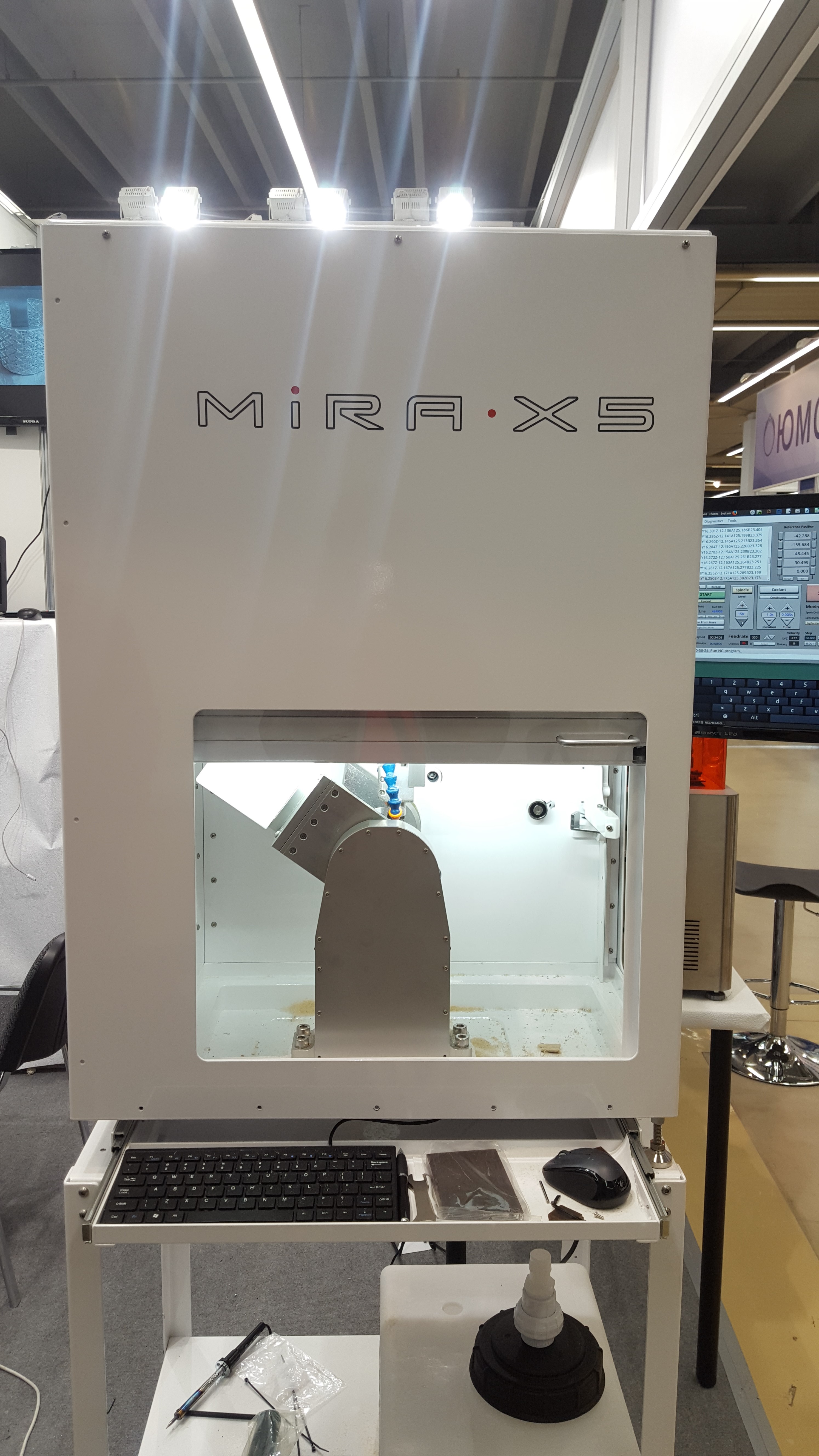

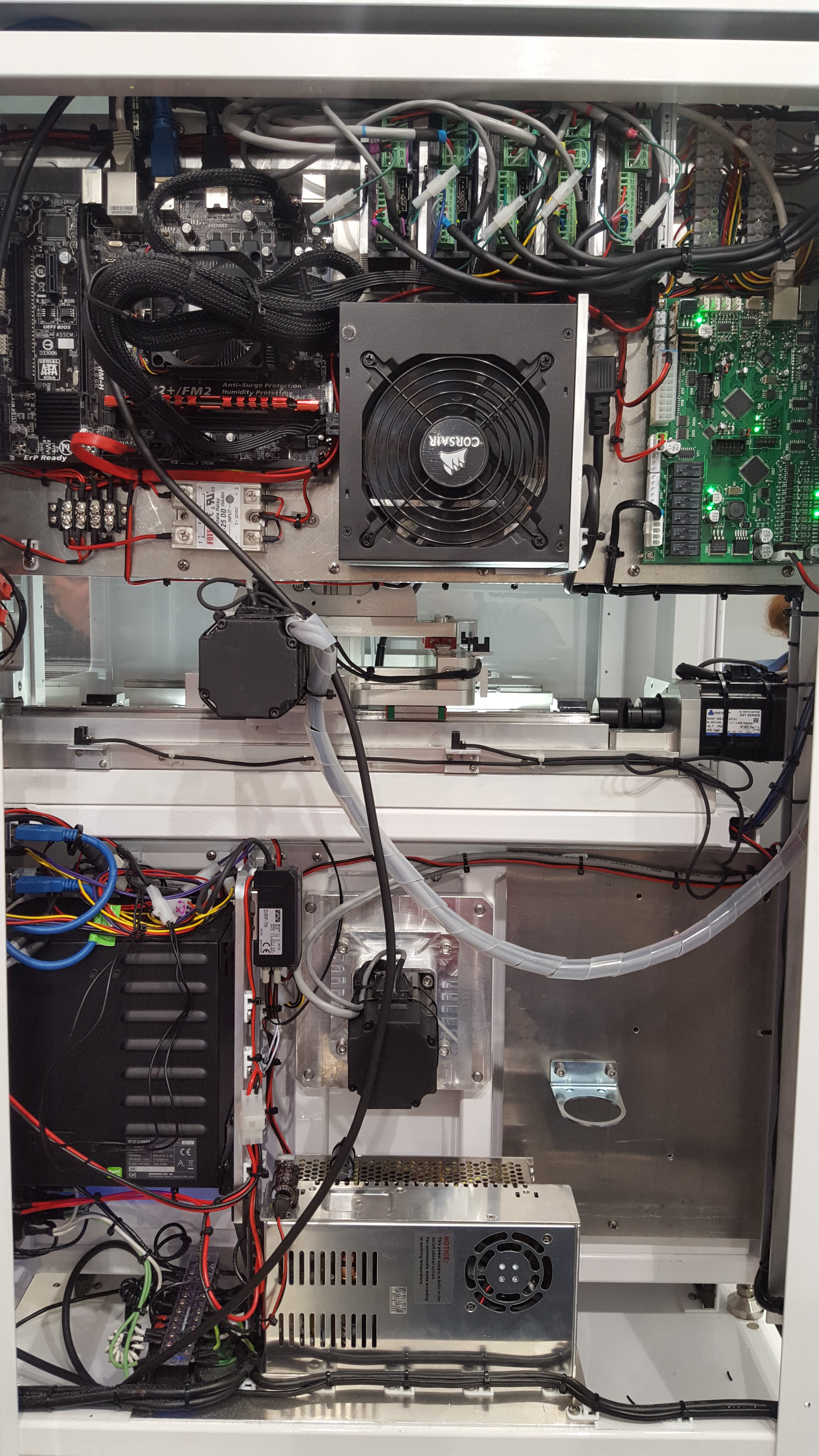

разбавлю мелким станочком. ювелирный станок MIRA X5 5 осей на волновых редукторах 17й типоразмер вроде. сервы 200вт управление MYCNC-ET1 рельсы хивин микро серия швп непонятно какие. низ рамы стальная труба сварная. осталььное листовой дюраль.

а вот этой штуки нет покрупнее фотки, они вроде бесконтактным датчиком инструмента хвастались, не он ли это?
20161001_113518.jpg (8269 просмотров) <a class='original' href='./download/file.php?id=91720&mode=view' target=_blank>Загрузить оригинал (89.27 КБ)</a>
Re: Кишки станков
он самый. поворачивается кочерга в ней глазок диаметром 3мм и там какойто оптический датчик

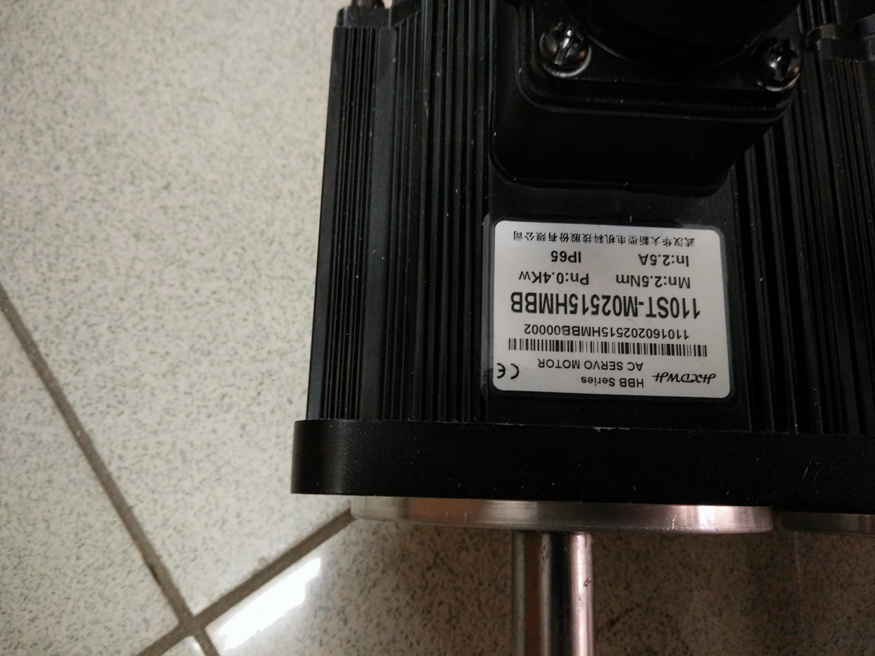

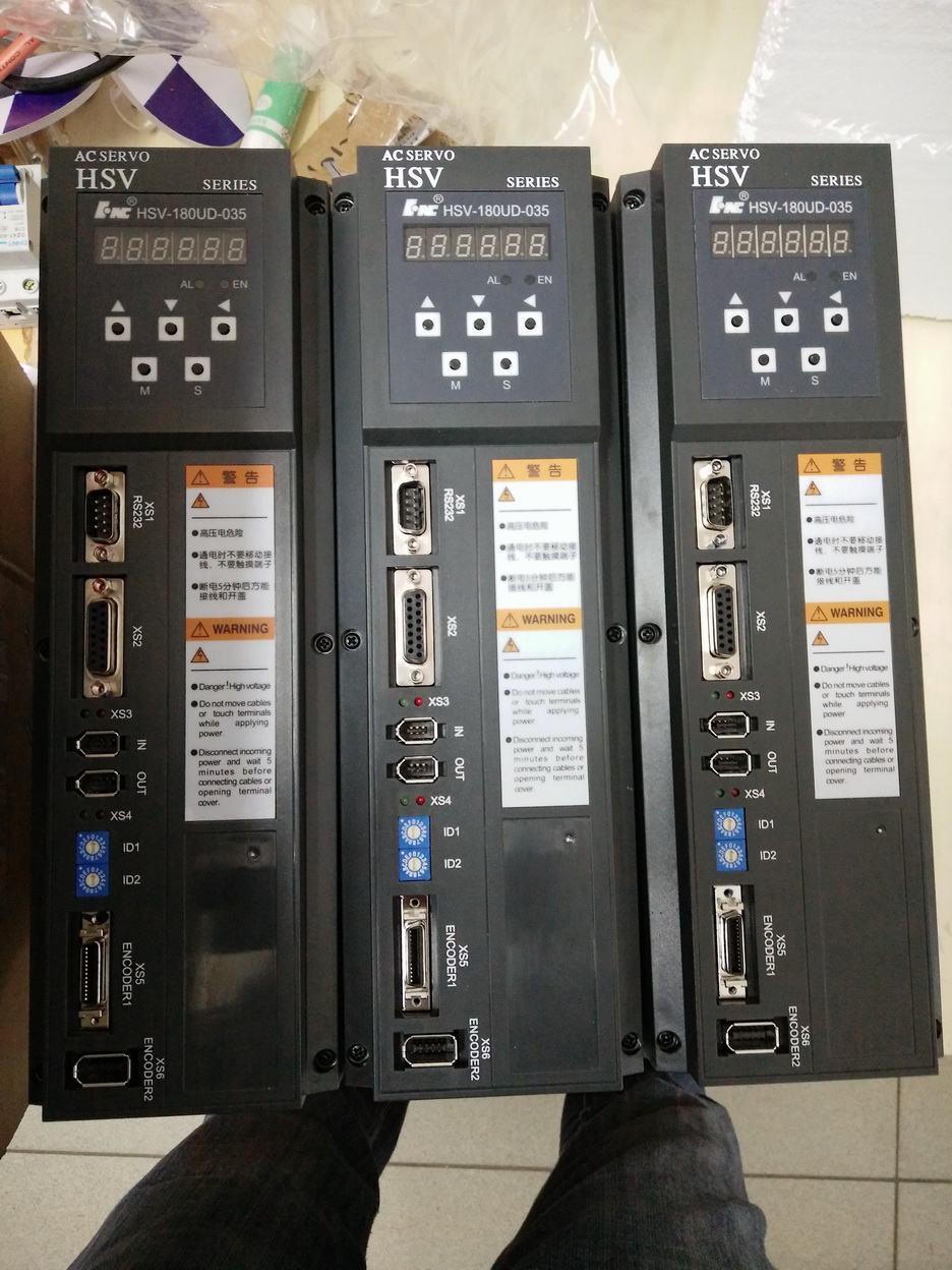

Электро кишки

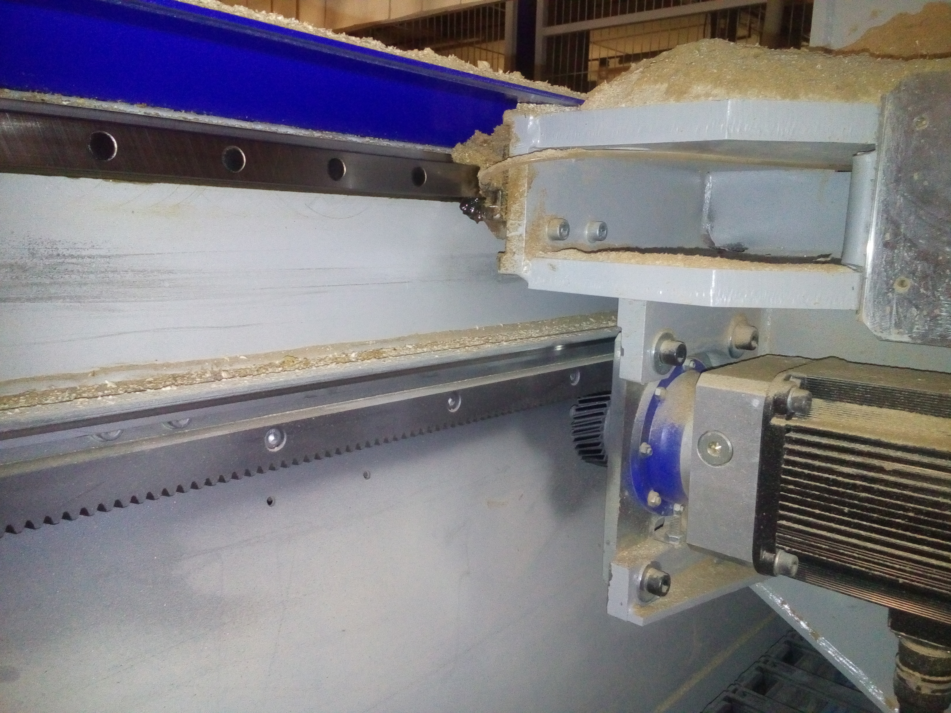

Ось Х.Здесь уже привод шестерня-рейка (7612 просмотров) <a class='original' href='./download/file.php?id=96088&mode=view' target=_blank>Загрузить оригинал (2.98 МБ)</a>

frezeryga писал(а):разбавлю мелким станочком. ювелирный станок MIRA X5 5 осей на волновых редукторах 17й типоразмер вроде. сервы 200вт управление MYCNC-ET1 рельсы хивин микро серия швп непонятно какие. низ рамы стальная труба сварная. осталььное листовой дюраль.
Рельсы 12 или 15 размера, может помните?
Re: Кишки станков
Рельсы скорей 12е а швп там 10е

Странно почему по одной оси к "гармонику" прикрутили еще и ременной редуктор, а по второй оси - мотор напрямую к "гармонику"...
