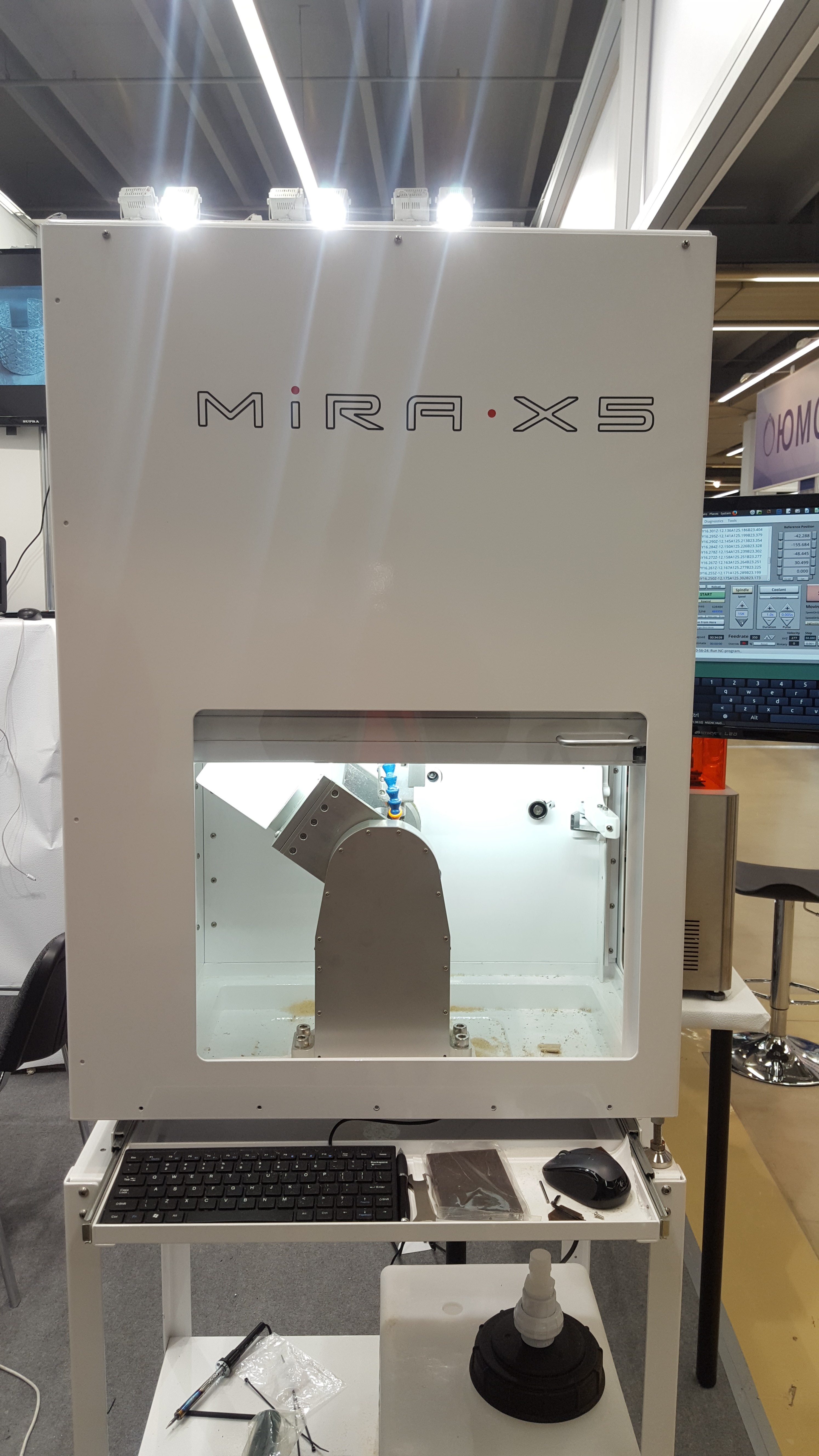

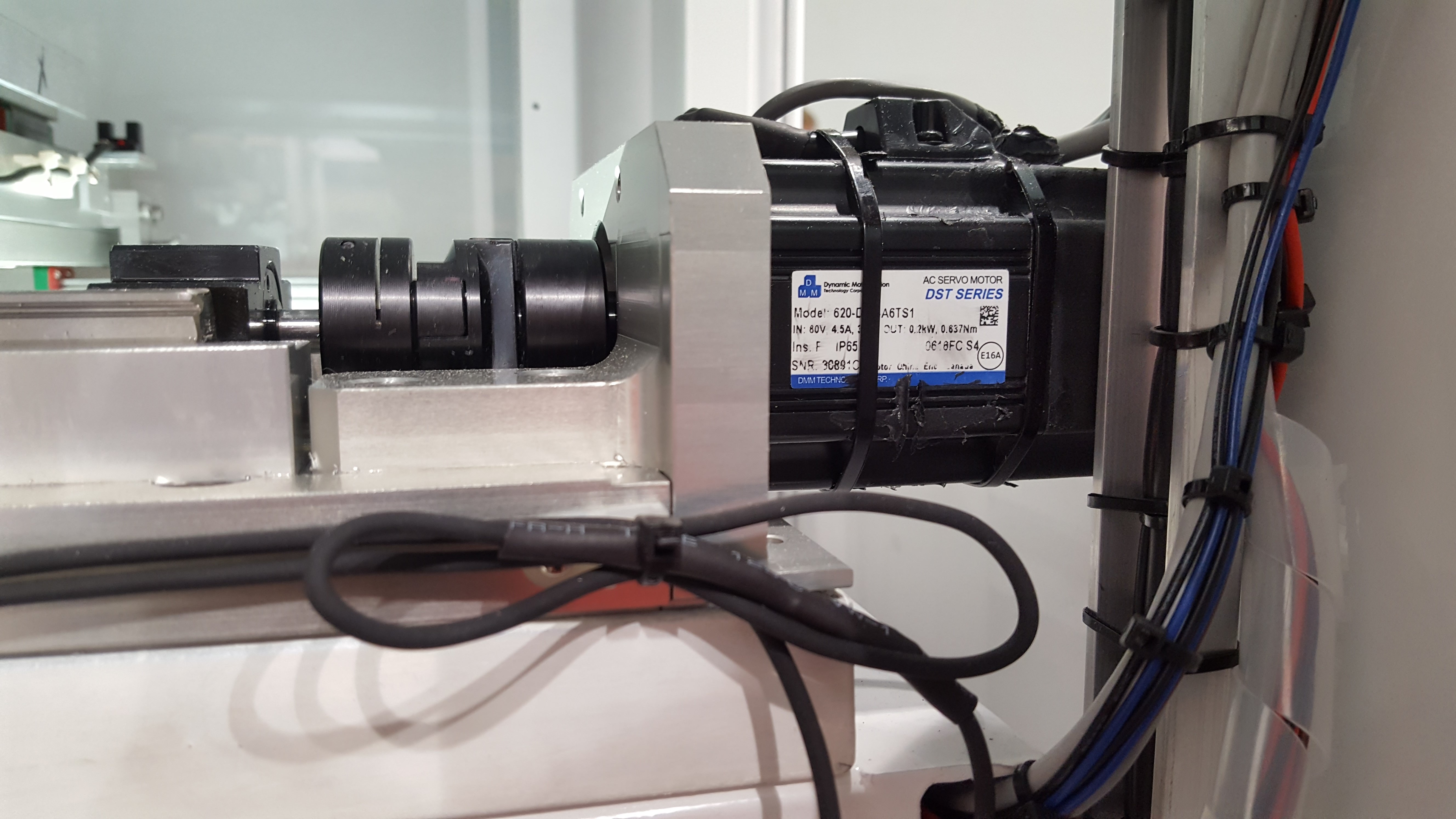

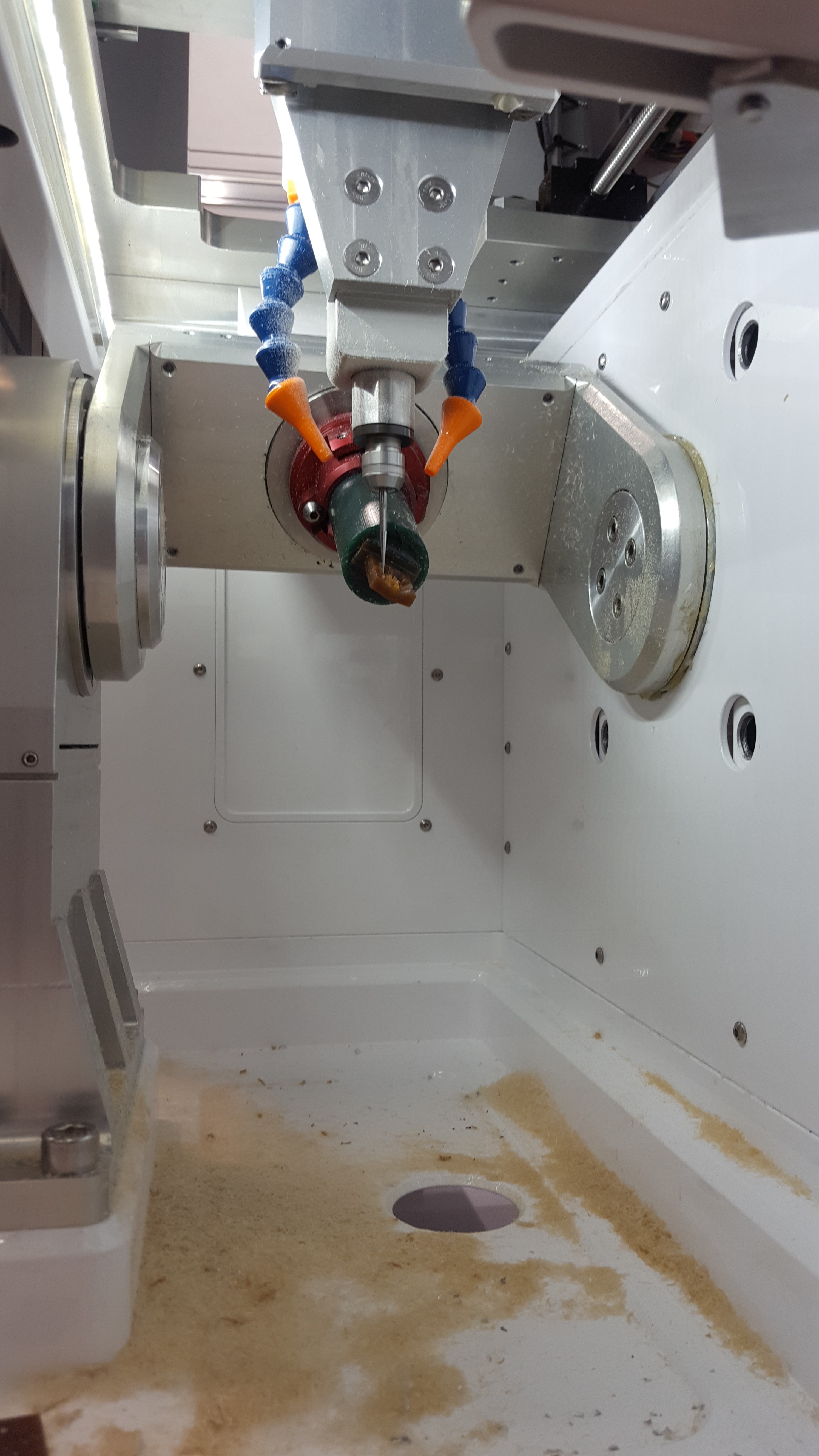

разбавлю мелким станочком. ювелирный станок MIRA X5 5 осей на волновых редукторах 17й типоразмер вроде. сервы 200вт управление MYCNC-ET1 рельсы хивин микро серия швп непонятно какие. низ рамы стальная труба сварная. осталььное листовой дюраль.

frezeryga сам фоткал ? Я в этом году поленился на выставку съездить, у bulunmaz не фоткал станок?
Re: Кишки станков
да сам. второй станок не фоткал ничего интересного там два шпинделя ток один китаец второй эльте воздушник

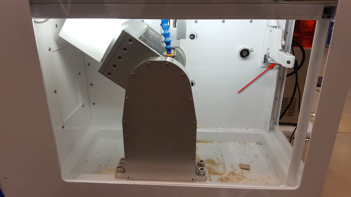

а вот этой штуки нет покрупнее фотки, они вроде бесконтактным датчиком инструмента хвастались, не он ли это?
20161001_113518.jpg (8275 просмотров) <a class='original' href='./download/file.php?id=91720&mode=view' target=_blank>Загрузить оригинал (89.27 КБ)</a>
Re: Кишки станков
он самый. поворачивается кочерга в ней глазок диаметром 3мм и там какойто оптический датчик

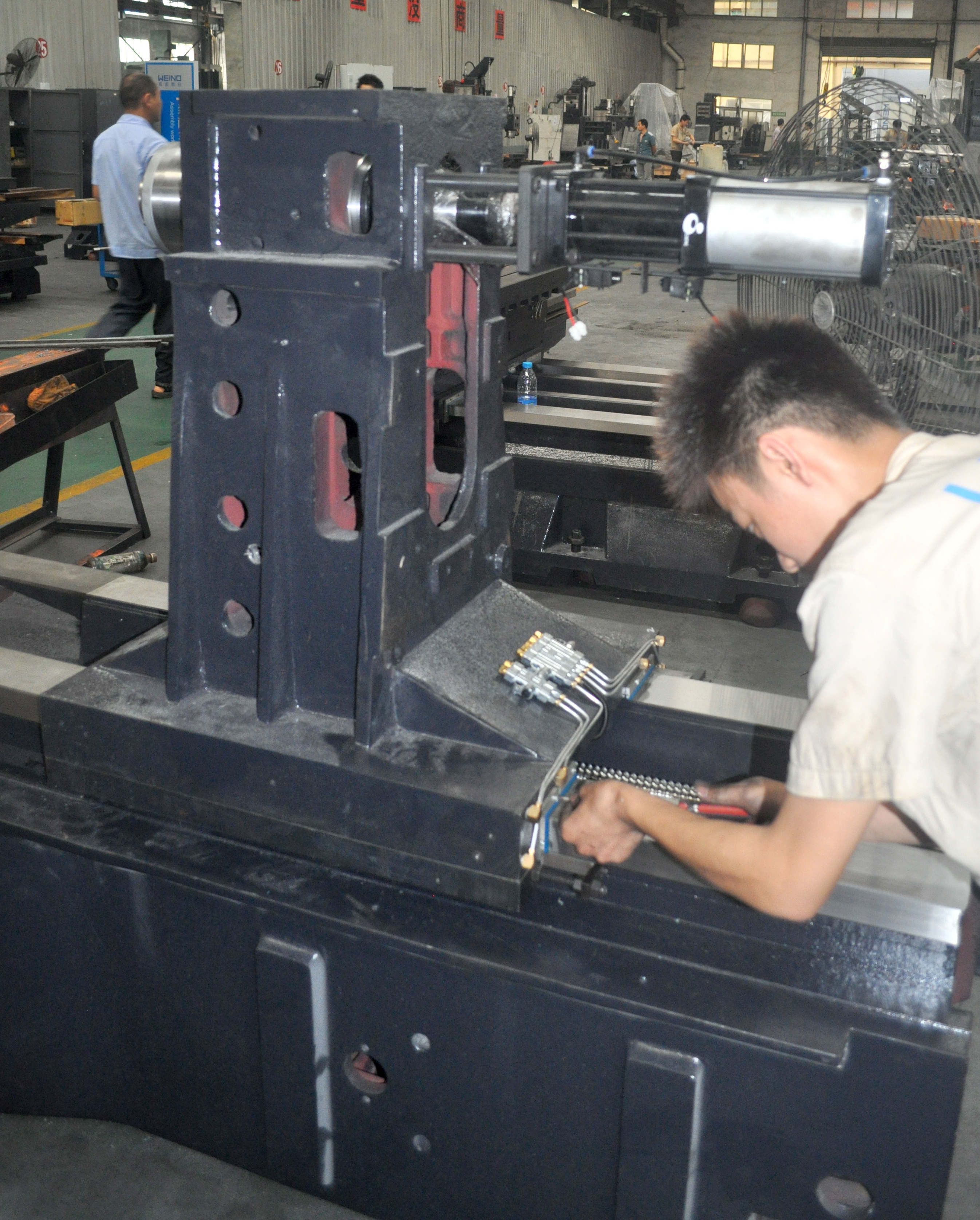

Тож конструкция
Photo_2014-08-27_12_07_04.jpg (8163 просмотра) <a class='original' href='./download/file.php?id=91868&mode=view' target=_blank>Загрузить оригинал (1.74 МБ)</a>

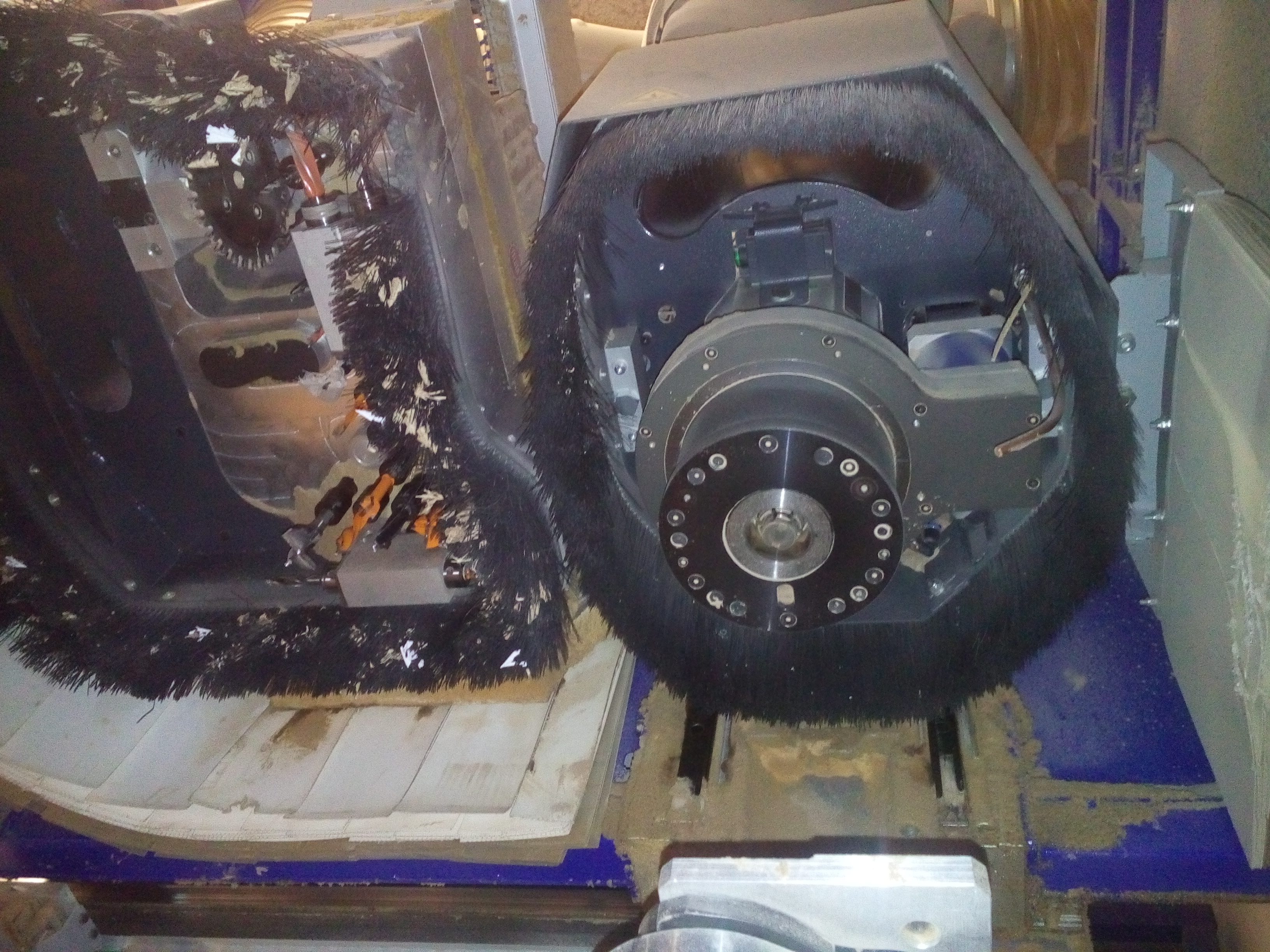

На фрезер

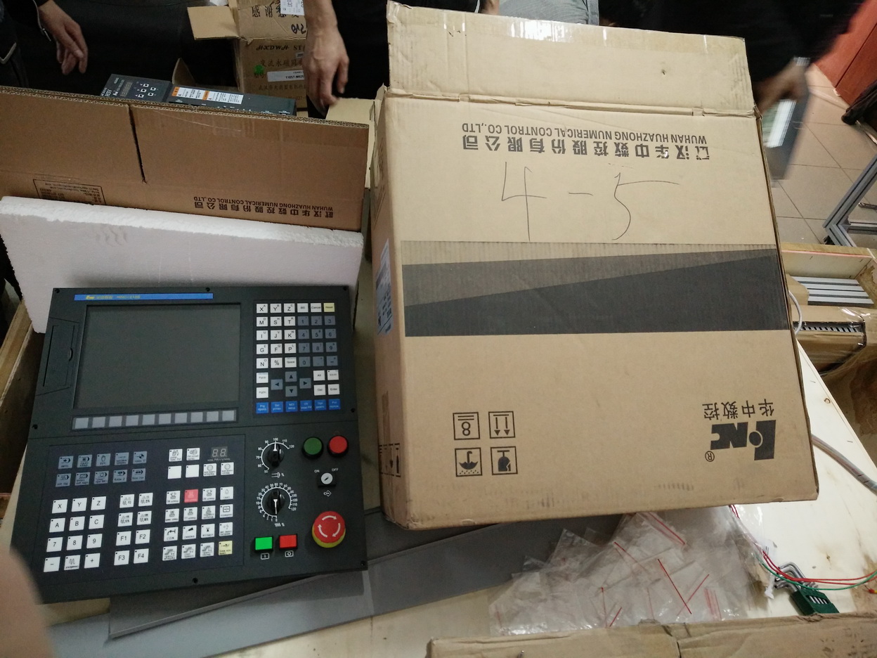

Электро кишки
IMG20160409152038.jpg (8092 просмотра) <a class='original' href='./download/file.php?id=91983&mode=view' target=_blank>Загрузить оригинал (333.72 КБ)</a>
IMG20160409155038.jpg (8092 просмотра) <a class='original' href='./download/file.php?id=91984&mode=view' target=_blank>Загрузить оригинал (318.36 КБ)</a>

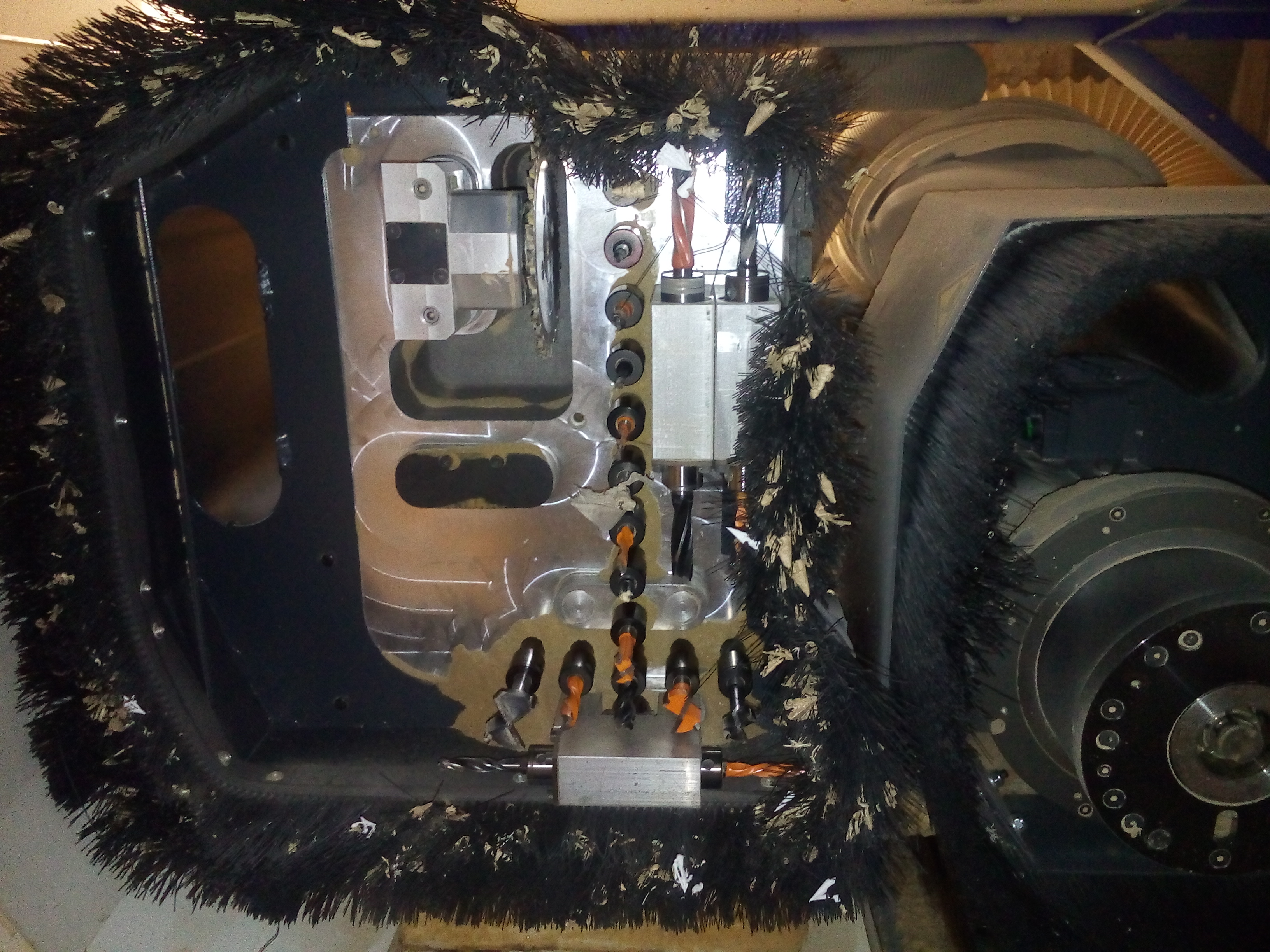

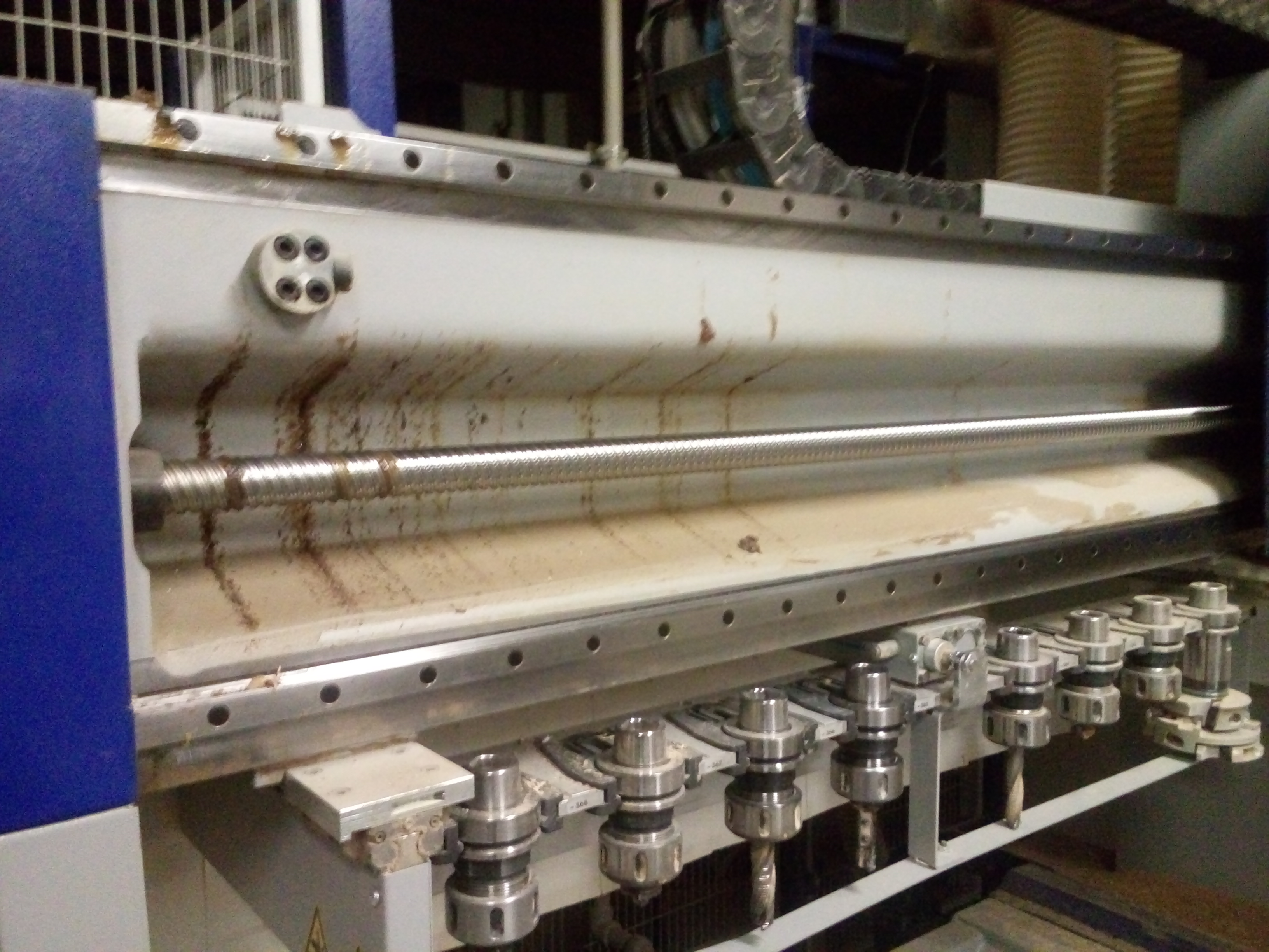

Может кому-то будет интересно.Станок Format 4 от Felder.
20161128_172559.jpg (7618 просмотров) <a class='original' href='./download/file.php?id=96080&mode=view' target=_blank>Загрузить оригинал (2.97 МБ)</a>
Ось У.Под ней часть инструмента.При смене выдвигается пневматикой. (7618 просмотров) <a class='original' href='./download/file.php?id=96081&mode=view' target=_blank>Загрузить оригинал (1.63 МБ)</a>

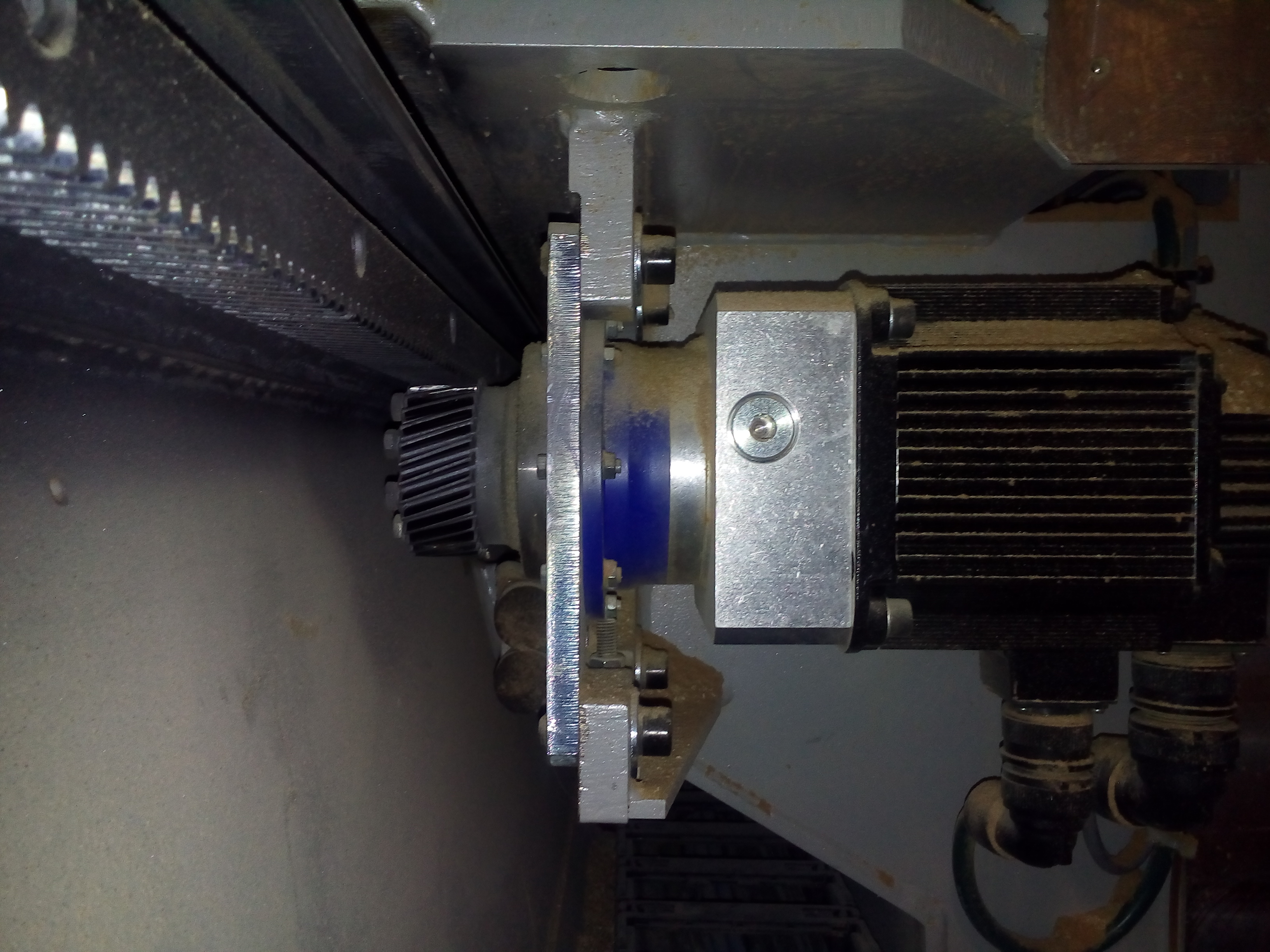

Ось Х.Здесь уже привод шестерня-рейка (7618 просмотров) <a class='original' href='./download/file.php?id=96088&mode=view' target=_blank>Загрузить оригинал (2.98 МБ)</a>
Двигателть осиХ( поближе) (7618 просмотров) <a class='original' href='./download/file.php?id=96089&mode=view' target=_blank>Загрузить оригинал (1.98 МБ)</a>

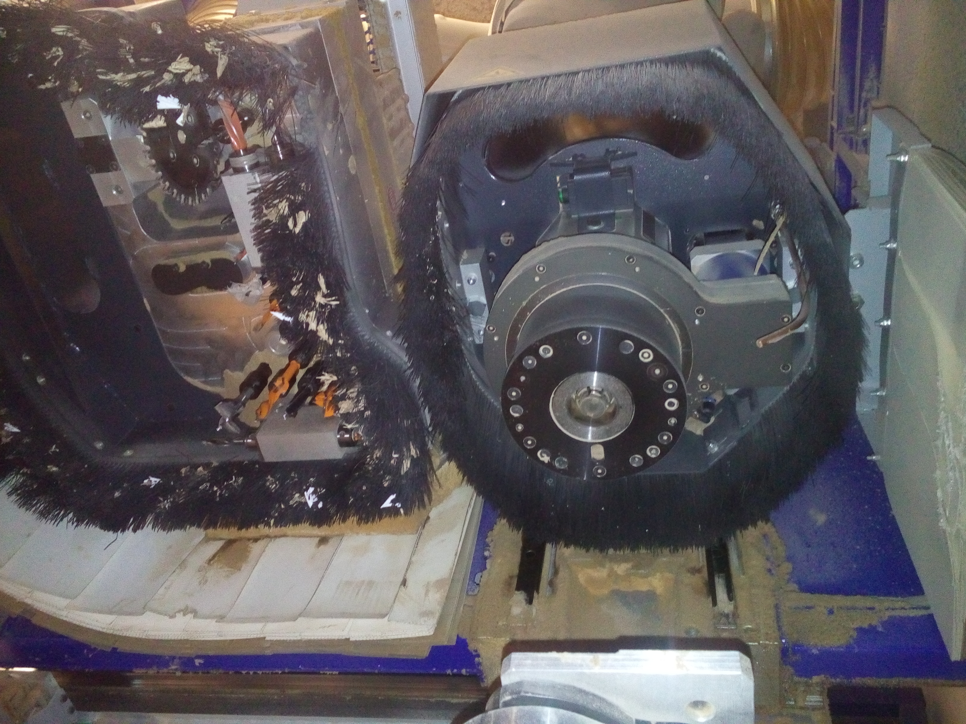

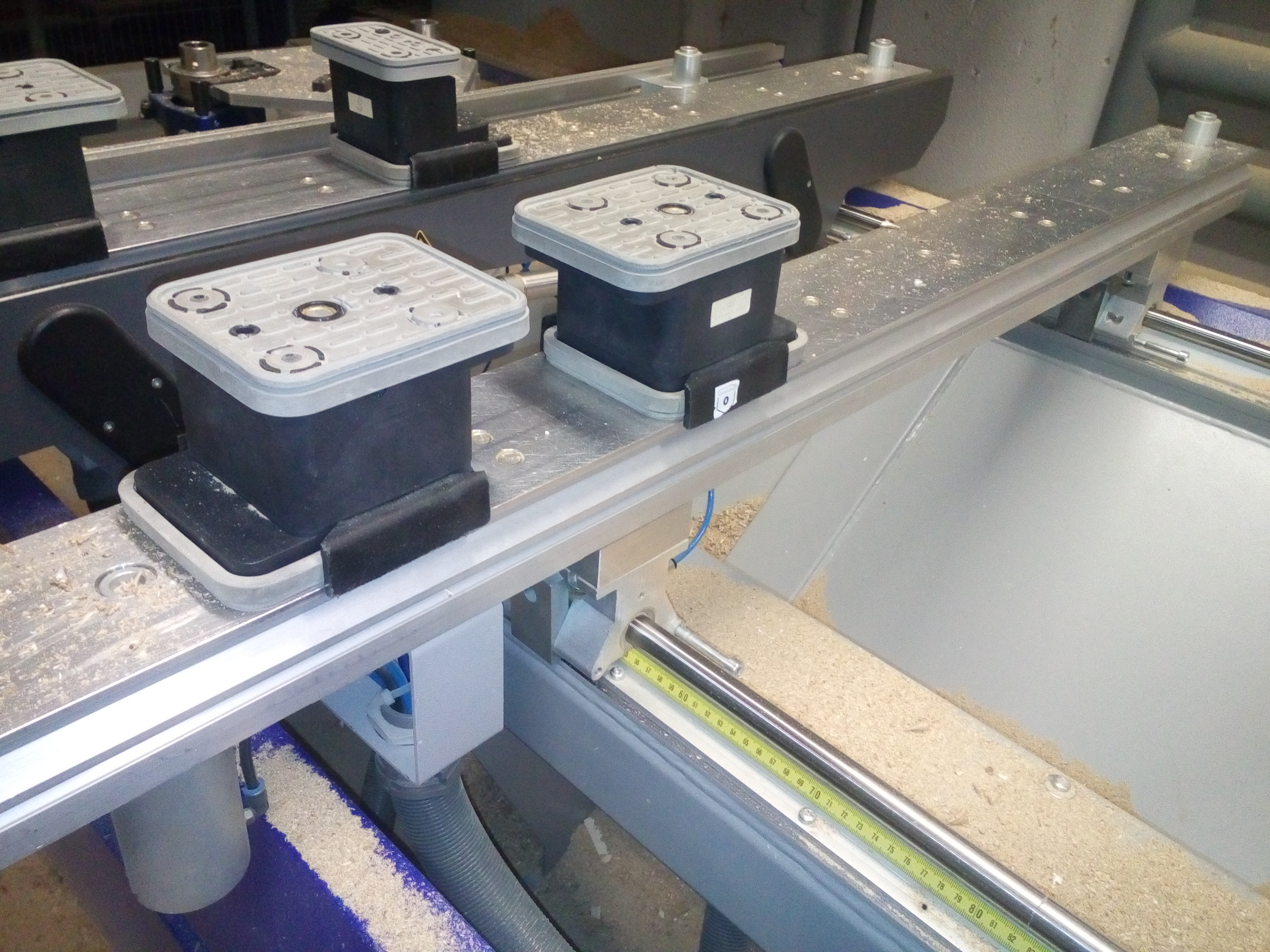

Как бы стол.Передвижные балки со съемными вакуумными присосками (7618 просмотров) <a class='original' href='./download/file.php?id=96090&mode=view' target=_blank>Загрузить оригинал (2.85 МБ)</a>
Главный електрошпиндель.Слева сверла (привод от пневматики) (7618 просмотров) <a class='original' href='./download/file.php?id=96091&mode=view' target=_blank>Загрузить оригинал (3.2 МБ)</a>

RADIUS-RU писал(а):Тож конструкция
интересно сколько такой мелкий плоскошлиф стоит?
Portos
Сообщения: 221
Репутация: 37
Re: Кишки станков
Сообщение Portos »
john1987887 писал(а):90 тыщ сейчас такой стоит
это уже у нас в РФ?
буду премного благодарен за дополнительную информацию.

frezeryga писал(а):разбавлю мелким станочком. ювелирный станок MIRA X5 5 осей на волновых редукторах 17й типоразмер вроде. сервы 200вт управление MYCNC-ET1 рельсы хивин микро серия швп непонятно какие. низ рамы стальная труба сварная. осталььное листовой дюраль.
Рельсы 12 или 15 размера, может помните?
Re: Кишки станков
Рельсы скорей 12е а швп там 10е

Странно почему по одной оси к "гармонику" прикрутили еще и ременной редуктор, а по второй оси - мотор напрямую к "гармонику"...
