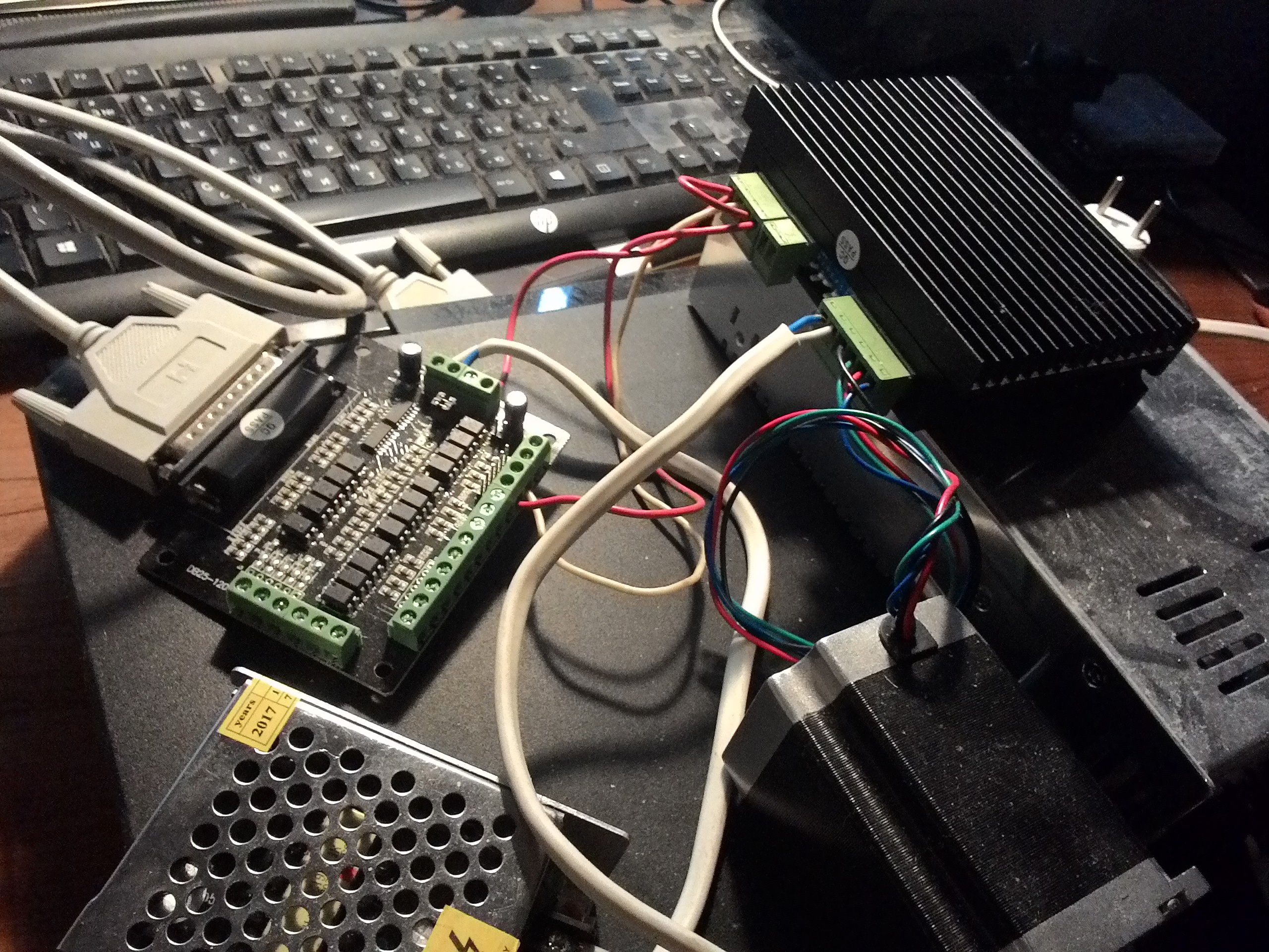

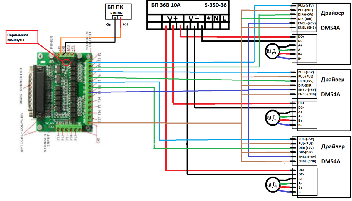

купил набор :
4 PCS Nema 23 Stepper Motor single shaft with 435oz-in holding torque.4.2A
4 PCS Stepper Driver DM542A replacing M542.
2 PCS Power Supply-----350W,36VDC,9.7A.
1 PCS DB25 Breakout Board & 1 Cable for free offering.
MACH3 я запускаю под Win XP 32bit
Я попытался подключиться всеми возможными способами ,но двигатель стоит и не вращается.
Tвердо стоит,попробовал подключить один драйвер и один движок.
Как добиться вращения ШД?
подключaл по схеме: {и не только по этой}
блок питания 5v для меня от адаптера
Комутация  DB25-1205.png (2814 просмотров) <a class='original' href='./download/file.php?id=137277&mode=view' target=_blank>Загрузить оригинал (315.05 КБ)</a>

Rolkis писал(а):Как добиться вращения ШД?
проверь адрес параллельного порта и сравни как он прописан в Маче3

Rolkis писал(а):,но двигатель стоит и не вращается.
Tвердо стоит,
Раз твердо стоит значит драйвер стал на удержание. Все нормально. А с чего он должен вращаться ? Вы на вход его импульсы чем подаете ? С помощью чего пытались управлять драйверами ?
20180404_203526.jpg (2804 просмотра) <a class='original' href='./download/file.php?id=137278&mode=view' target=_blank>Загрузить оригинал (4.52 МБ)</a>
Tвердо стоит,

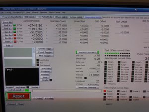

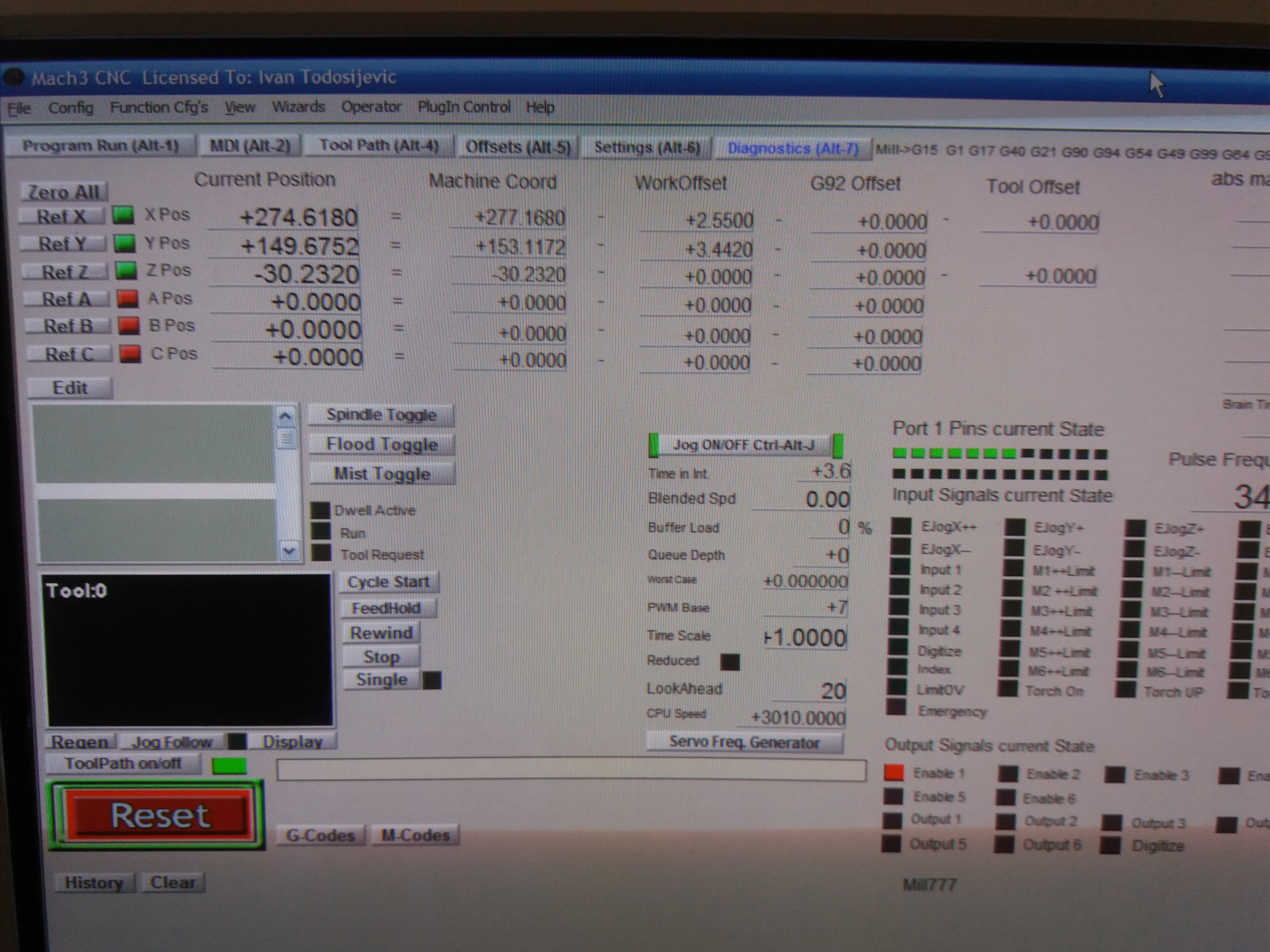

Я попробовал c MACH 3 с помощью клавиатуры, числа движутся в программе,индикаторы горят в зеленом цвете но двигатели не поворачиваются :(.

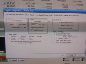

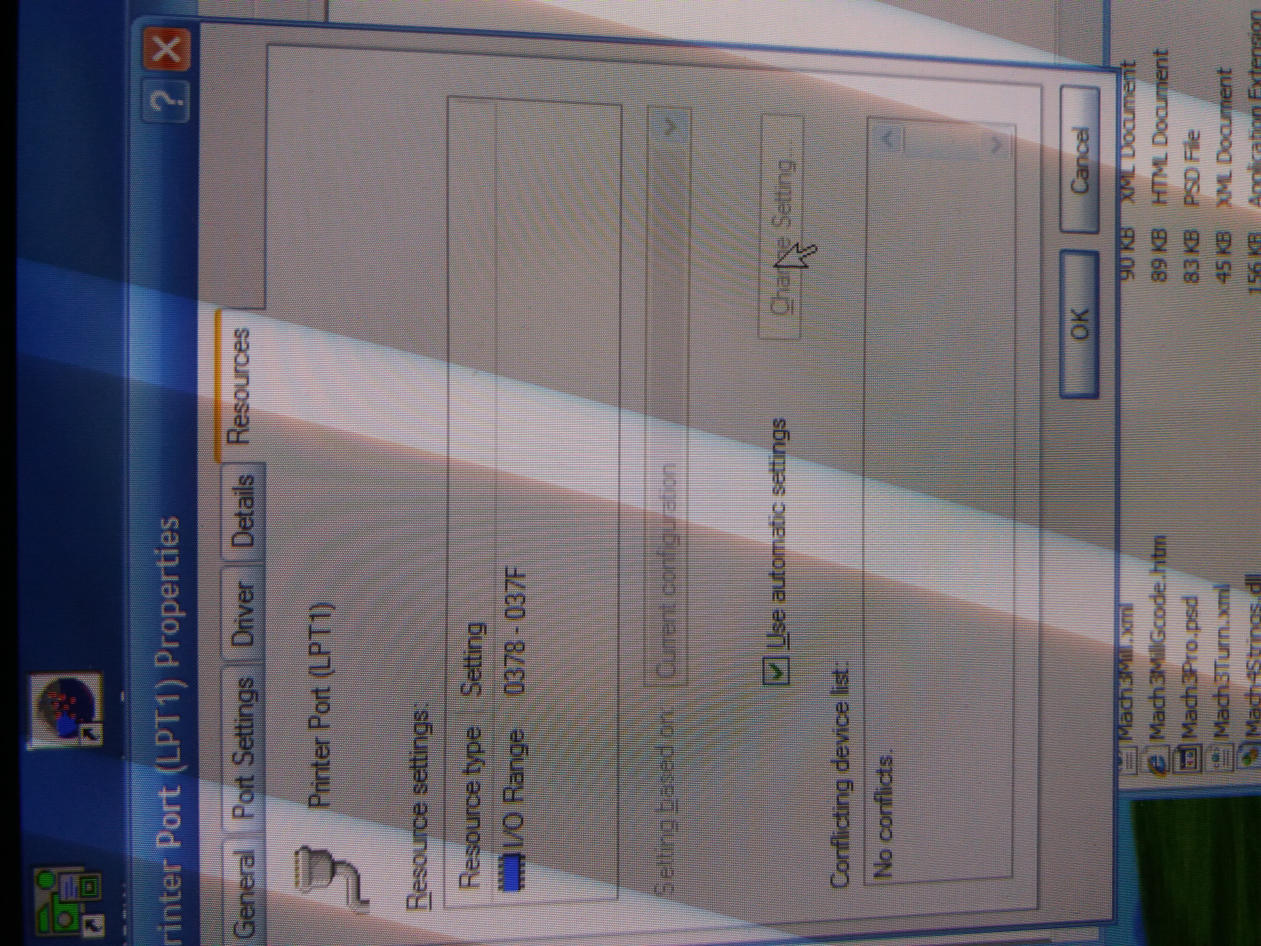

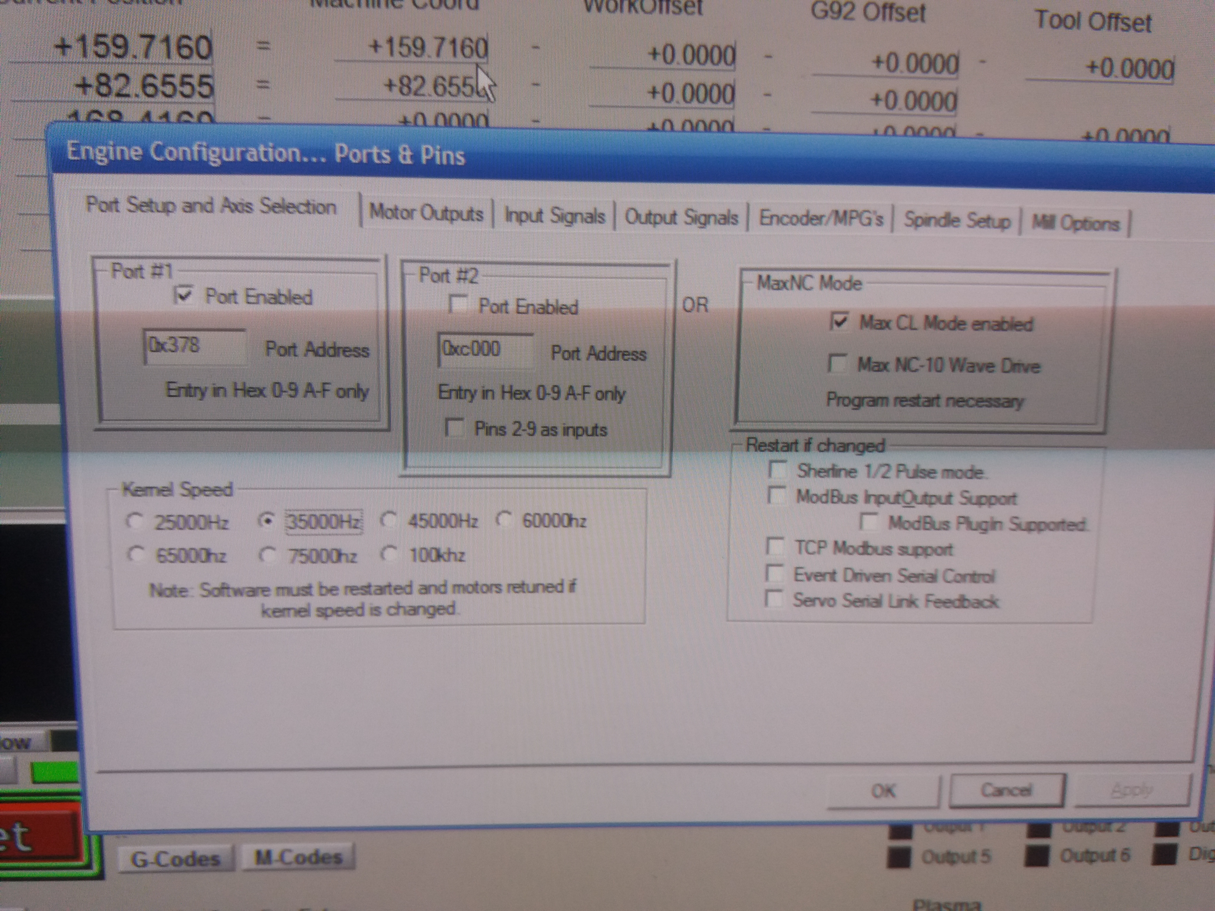

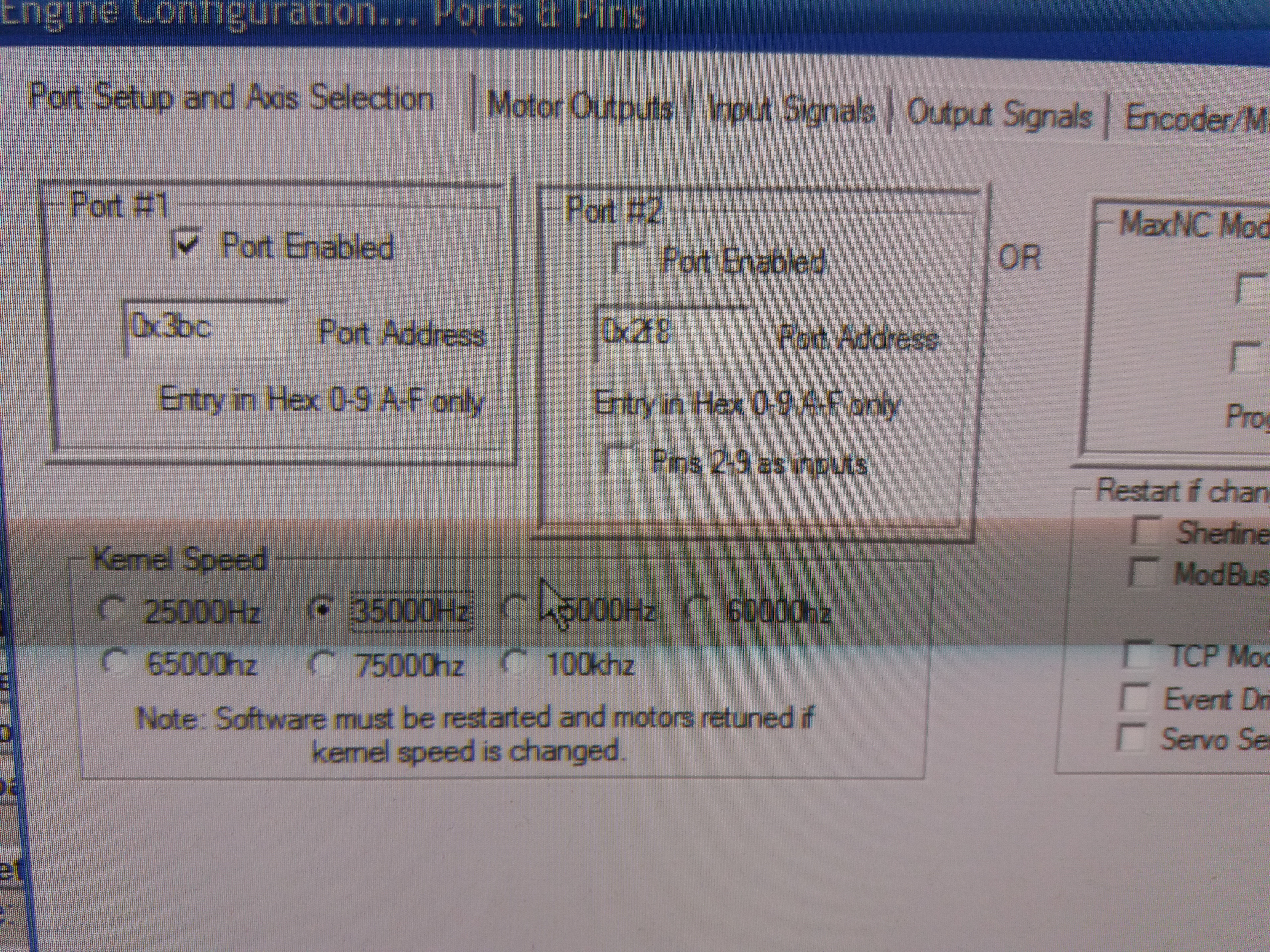

мач всегда прописывает 378 ...теперь проверь этот адрес в диспетчере устройств компа...и поставь мой файл настройки мача3, у меня такой же набор движков и драйверов как у тебя..

Rolkis писал(а): числа движутся в программе,индикаторы горят в зеленом цвете но двигатели не поворачиваются
Проверь соответствие номеров выходов step в программе mach3 с номерами на твоей плате опторазвязки.

шпиндель писал(а):попробуй этот пока, что б понять причину отсутствия движения..и у плазмы вроде тож 3 оси :thinking:

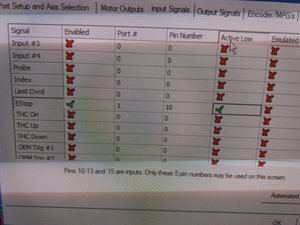

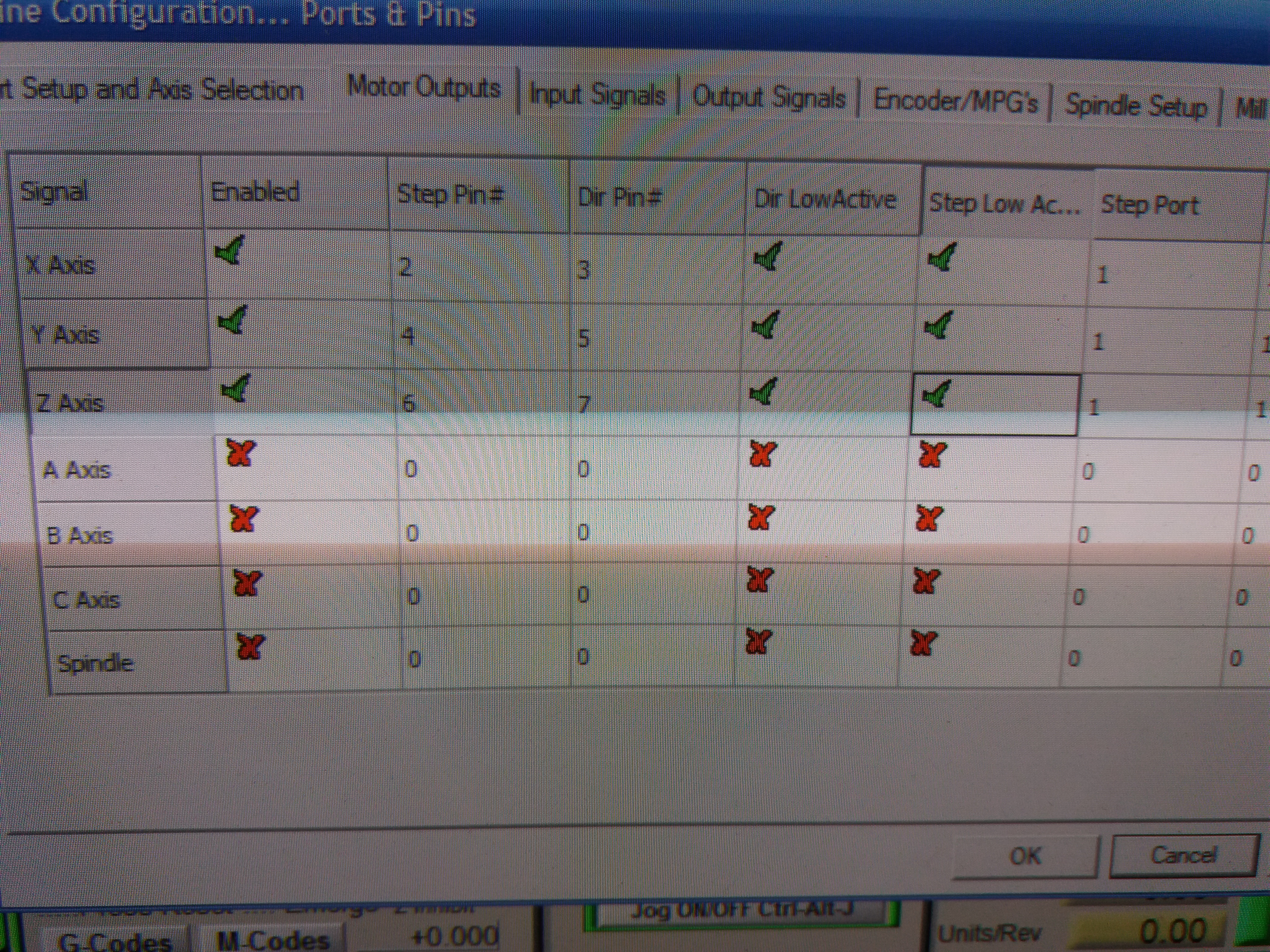

Скачал файл,поставил на D:Mach3 .Выбрал Мill777.Тоже самое.Нет движения :yawn:

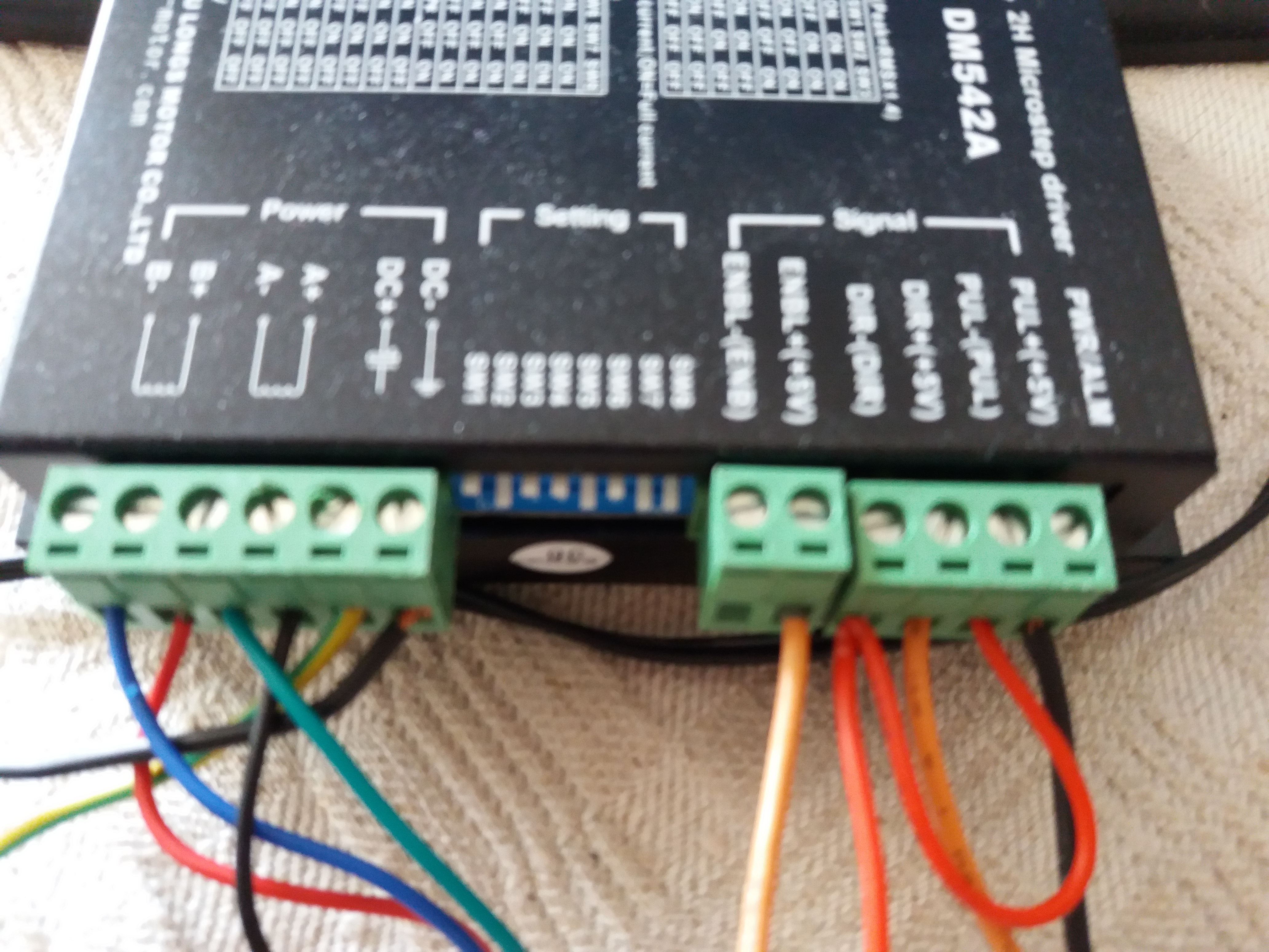

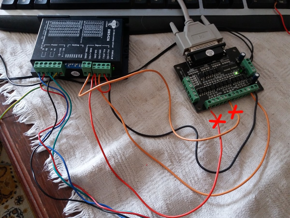

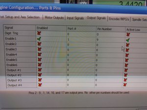

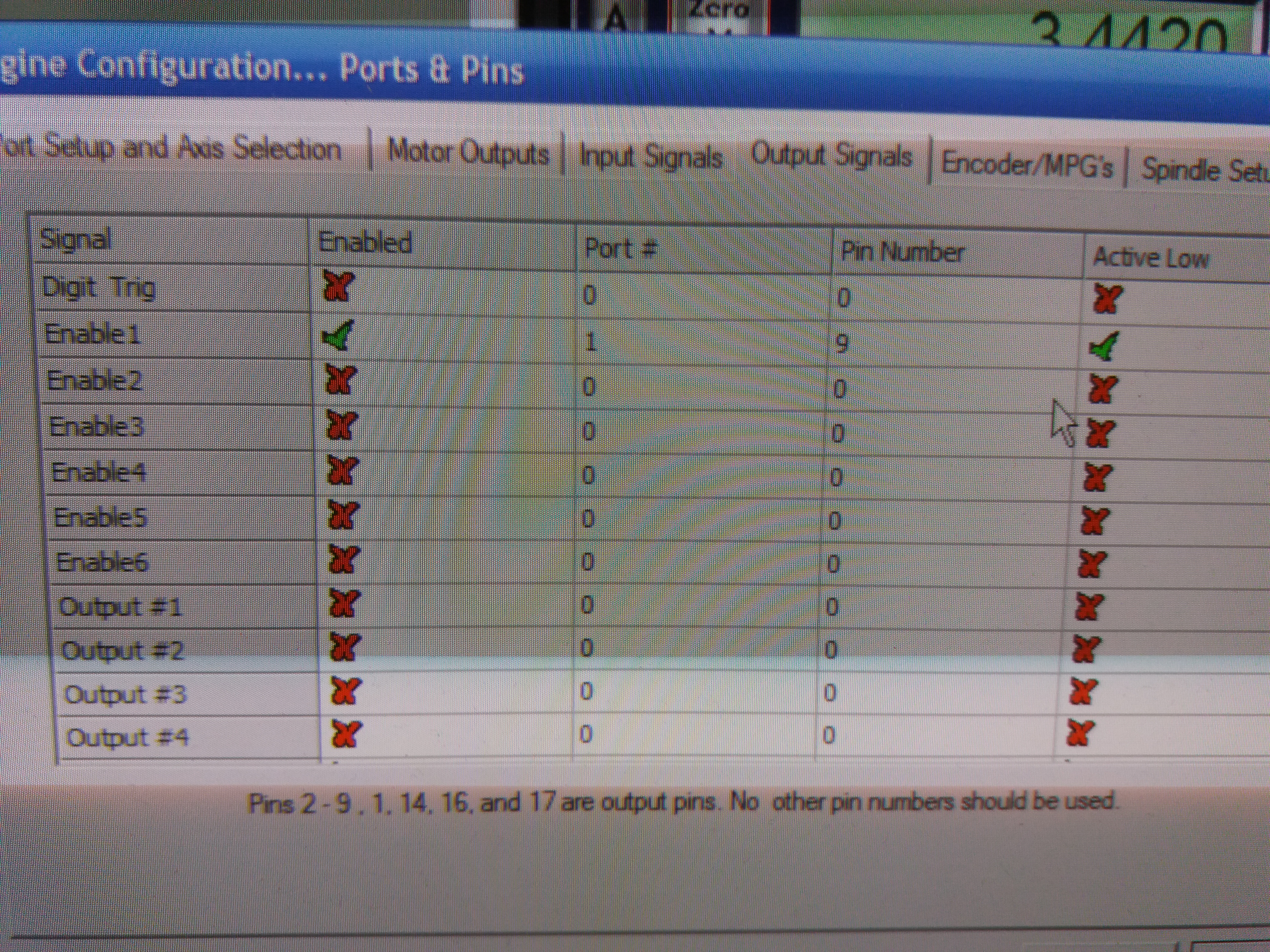

В ваших настройках ports I pins -port adress-0×3bc .Выложу все в фотках
P.S.мотор грееться -я так понял что так и должно быть.
Enbl - не подключал потому что тогда загорается красный диод на драйвере.
20180418_121214.jpg (2736 просмотров) <a class='original' href='./download/file.php?id=137422&mode=view' target=_blank>Загрузить оригинал (7.29 МБ)</a>
20180418_121157.jpg (2736 просмотров) <a class='original' href='./download/file.php?id=137423&mode=view' target=_blank>Загрузить оригинал (8.55 МБ)</a>
20180418_121548.jpg (2736 просмотров) <a class='original' href='./download/file.php?id=137424&mode=view' target=_blank>Загрузить оригинал (8.86 МБ)</a>
20180418_121609.jpg (2736 просмотров) <a class='original' href='./download/file.php?id=137425&mode=view' target=_blank>Загрузить оригинал (10.14 МБ)</a>
20180418_121712.jpg (2736 просмотров) <a class='original' href='./download/file.php?id=137426&mode=view' target=_blank>Загрузить оригинал (8.27 МБ)</a>
20180418_122828.jpg (2736 просмотров) <a class='original' href='./download/file.php?id=137427&mode=view' target=_blank>Загрузить оригинал (5.3 МБ)</a>
20180418_122751.jpg (2736 просмотров) <a class='original' href='./download/file.php?id=137428&mode=view' target=_blank>Загрузить оригинал (3.73 МБ)</a>
20180418_122802.jpg (2736 просмотров) <a class='original' href='./download/file.php?id=137429&mode=view' target=_blank>Загрузить оригинал (3.81 МБ)</a>

у меня другой адрес порта...пропиши порт своего компа
Rolkis
Сообщения: 46
Зарегистрирован: 10 апр 2018, 06:44
Настоящее имя: Rolandas
Re: Подключение драйверов к контроллеру
Сообщение Rolkis »
Делал и так -прописал порт как и в моем PC-то же самое.Может быть у меня что-то неправильно подключено или в настройках что не так.

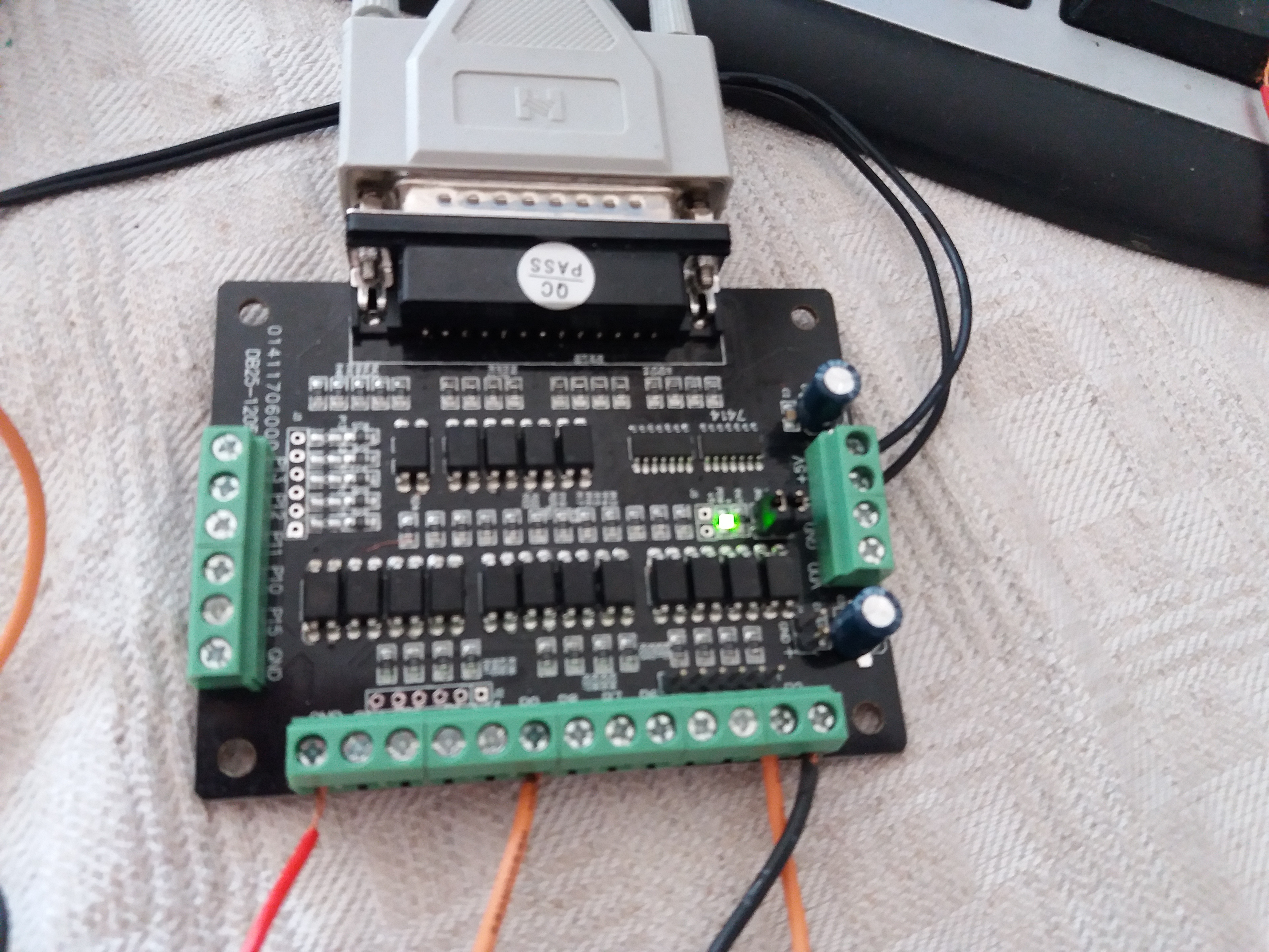

у меня нет этих проводов в подключении...убери их и попробуй
ооо11.jpg (2700 просмотров) <a class='original' href='./download/file.php?id=137454&mode=view' target=_blank>Загрузить оригинал (673.77 КБ)</a>

Rolkis писал(а):прописал порт как и в моем PC-то же самое
Порт в маче 0x378.
Ena- по идее должен быть подключён.

Enable наоборот когда подключен и сигнал присудствует - ОТКЛЮЧАЕТСЯ драйвер. Если его убрать -должен работать. А вот второй провод отключать не советовал бы!
Дравер подключается (управление) минимум 3 проводами: общий (с перемычной на стороне драйвера), Step, Dir.
п.с.
Есть вероятность что ваша плата управления будет работать с общим ПЛЮСОМ а не общим минусом (если выходная часть с ОК). можете попробовать:
+Step и +Dir на стороне драйвера замкнуть и соеденить на +5в платы развязки.
-Step и -Dir соответственно на сигналы шага и направления на плате.

вот как у меня соединено ... :eat:
P_20180418_161915.jpg (2685 просмотров) <a class='original' href='./download/file.php?id=137455&mode=view' target=_blank>Загрузить оригинал (1.32 МБ)</a>

шпиндель писал(а):вот как у меня соединено ...
У Вас на драйвер идёт три провода. Этот способ подключения описан чуть выше, в постскриптуме поста.
