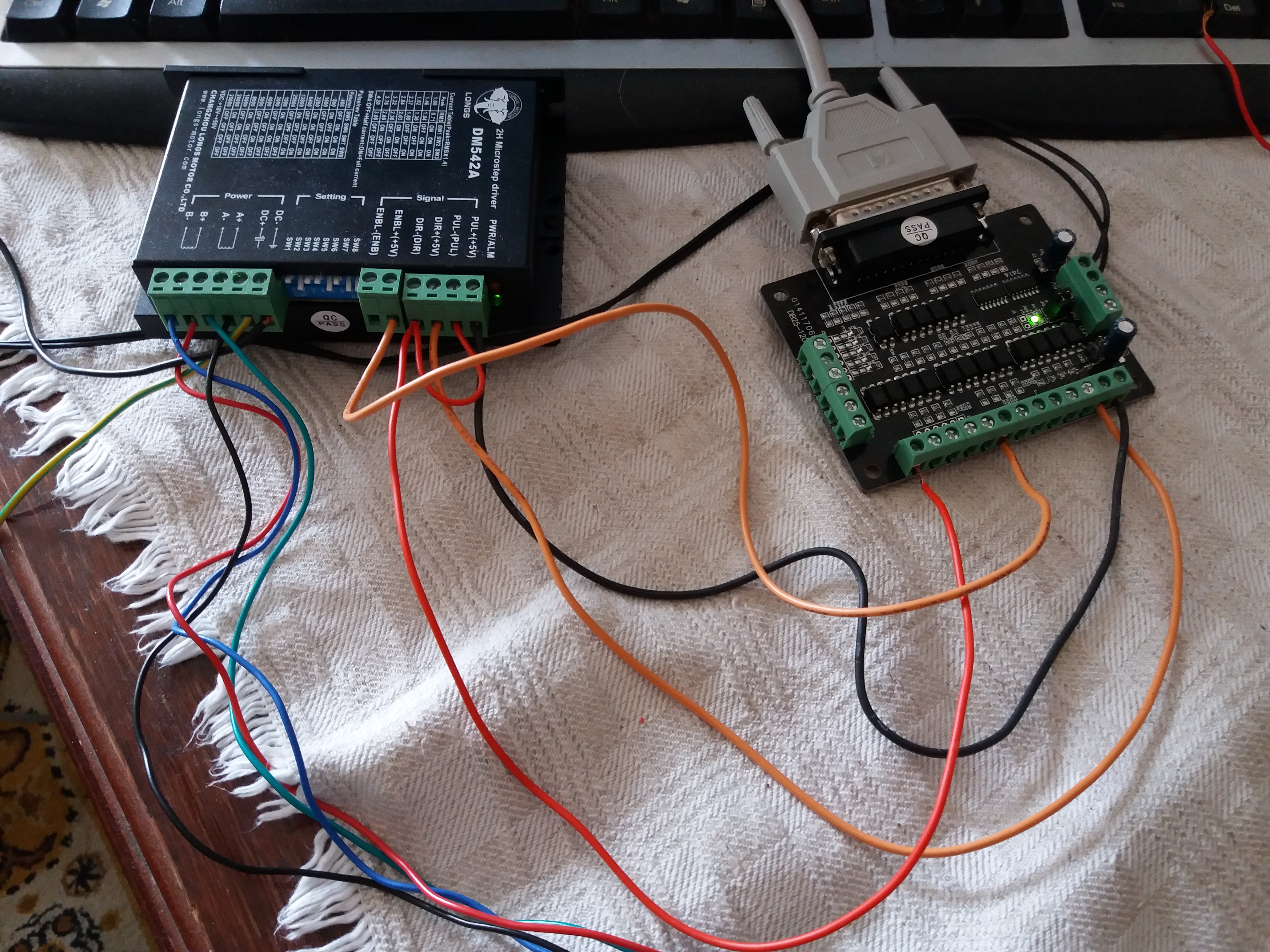

вот как у меня соединено ... :eat:
P_20180418_161915.jpg (2698 просмотров) <a class='original' href='./download/file.php?id=137455&mode=view' target=_blank>Загрузить оригинал (1.32 МБ)</a>
Enot_1
Сообщения: 1326
Репутация: 242
Настоящее имя: Arkadiy
Откуда: Краснодар
Re: Подключение драйверов к контроллеру
Сообщение Enot_1 »
шпиндель писал(а):вот как у меня соединено ...
У Вас на драйвер идёт три провода. Этот способ подключения описан чуть выше, в постскриптуме поста.
