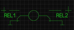

Запустил механизм от мотора, работает весьма хорошо
Ударов при входе пальца в прорезь не ощущается
Но вылезла проблемка где не ждал
Мотор после выключения едет по инерции, ни какой точности в остановке
Думаю либо делать схему с электронным тормозом, либо брать другой мотор редуктор
Либо поставить шаговик

если моторчик не сериесный - то может ему достаточно будет тормозного резистораnik1 писал(а):Думаю либо делать схему с электронным тормозом, либо брать другой мотор редуктор

ну и что, что идет по инерции ?
на сколько вал поворачивается при этом ?

Проворачивается порядочно, хватает что бы выйти частично с режима запирания.
Сейчас стоит мотор коллекторный , с ротором типа Корелесс.
Для пробы, что можно взять в качестве тормозного резистора?
Всё же надо не много переделать кривошип, не нравится мне одно место.
Типа на переходе зацепления пальца и запирающей части есть не большой люфт.
Когда барабан пустой , то работает плавно, а если нагрузить частично , то ударчики есть.
На видео будет видно об чём речь
Это конечно не критично, но не радует.

Просто кусок провода, т.е. закоротить.nik1 писал(а): Для пробы, что можно взять в качестве тормозного резистора?

задемпфировать мотор трением и все будет ок.
хотя электротормоз конечно понадежнее да и проще в реализации.

Будешь делать реверс - если на переключающих контактах - тормоз сам собой получится. Если электронная коммутация, то при соответствующем управлении ключами - тоже.

Понял, это если управлять мотором через Н мост
Помню как то включал моторчик таким образом и точно, мотор сразу тормозил
Будем считать вопрос решен

Именно так. Для пробы можно смоделировать на двух тумблерах.nik1 писал(а):Понял, это если управлять мотором через Н мост

Поставлю 2 реле с двумя группами контактов
Вроде где то лежат уже спаянные от прошлого эксперемента

Тормоз подключил по такой схеме , 2 реле с 1 группой контактов, полёт нормальный

у тебя в два раза больше реле чем надо
оно тебе надо ?
оно тебе надо ?

А как сделать с реверсом и тормозом на 1 реле?

а реверс надо ?

Хотелось бы, долго едет по кругу.
