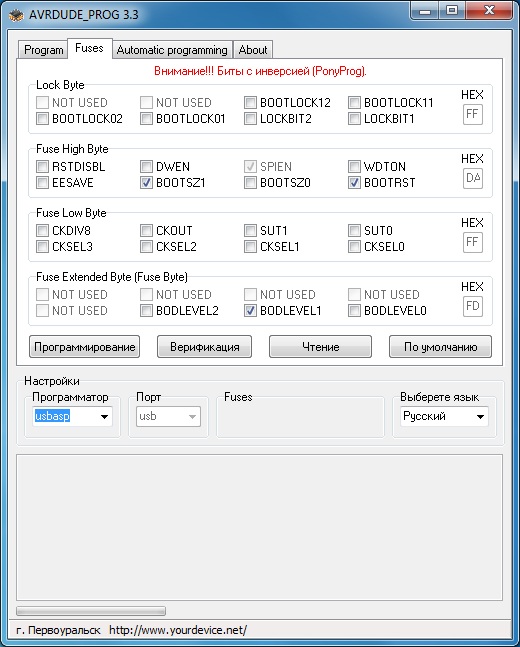

Здравствуйте.Подскажите ,пожалуйста, какая прошивка к этой плате подходит, и какие фьюзы нужно выставить? А то прошил прошивкой KASKADE , но на экране никакой информации не появляется.
maga_ges
Сообщения: 95
Зарегистрирован: 02 июн 2017, 02:01
Репутация: 20
Настоящее имя: Магомед
Сообщение maga_ges »
koka456 писал(а):какая прошивка к этой плате подходит, и какие фьюзы нужно выставить?
Прошивка подходит любая, фьюзы как на ардуино, вот
Безымянный.jpg (8719 просмотров) <a class='original' href='./download/file.php?id=165480&mode=view' target=_blank>Загрузить оригинал (104.51 КБ)</a>

koka456
Сообщения: 2
Зарегистрирован: 30 июн 2019, 20:11
Настоящее имя: Николай
Сообщение koka456 »
Заработало.Большое спасибо автору.

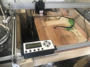

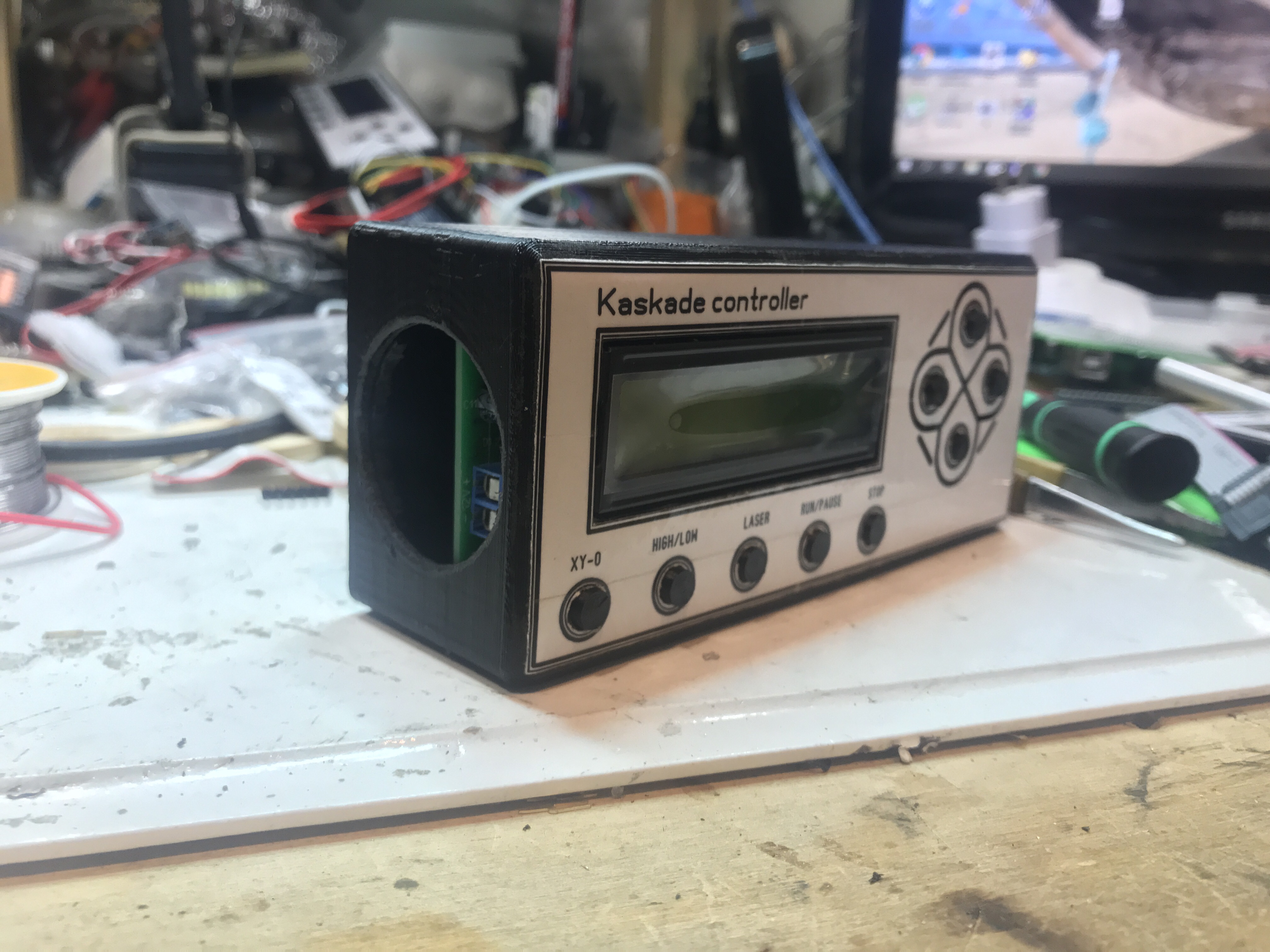

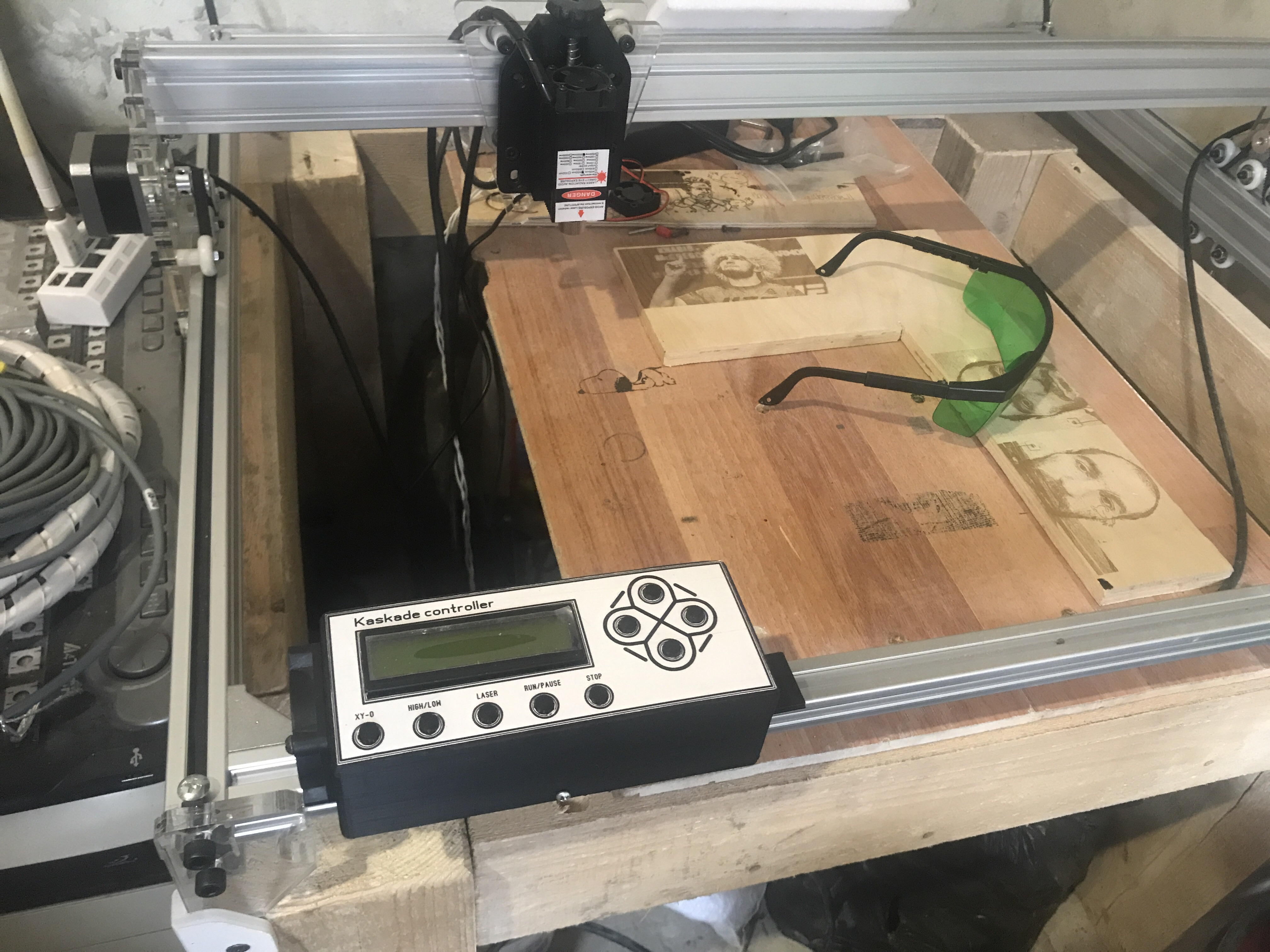

модель корпуса для 3Д печати под плату Артура.
с внешним креплением и внутренним.
файл модели спрашивайте у Артура на его странице ВК
https://vk.com/club155594360
каскад потай.jpg (8297 просмотров) <a class='original' href='./download/file.php?id=166279&mode=view' target=_blank>Загрузить оригинал (3.75 МБ)</a>
КАСКАД.jpg (8297 просмотров) <a class='original' href='./download/file.php?id=166280&mode=view' target=_blank>Загрузить оригинал (4.88 МБ)</a>
каскад.jpg (8297 просмотров) <a class='original' href='./download/file.php?id=166281&mode=view' target=_blank>Загрузить оригинал (236.05 КБ)</a>
каскад в сборе.jpg (8297 просмотров) <a class='original' href='./download/file.php?id=166282&mode=view' target=_blank>Загрузить оригинал (142.27 КБ)</a>

Модель корпуса для платы из шапки темы: https://yadi.sk/d/yGfIj6uGwoLb6Q
Немножко нужно скорректировать отверстия под кнопки, я их вроде изменял под другую версию платы.
file 42.jpg (8176 просмотров) <a class='original' href='./download/file.php?id=166330&mode=view' target=_blank>Загрузить оригинал (2.02 МБ)</a>
file 43.jpg (8176 просмотров) <a class='original' href='./download/file.php?id=166331&mode=view' target=_blank>Загрузить оригинал (1.69 МБ)</a>
