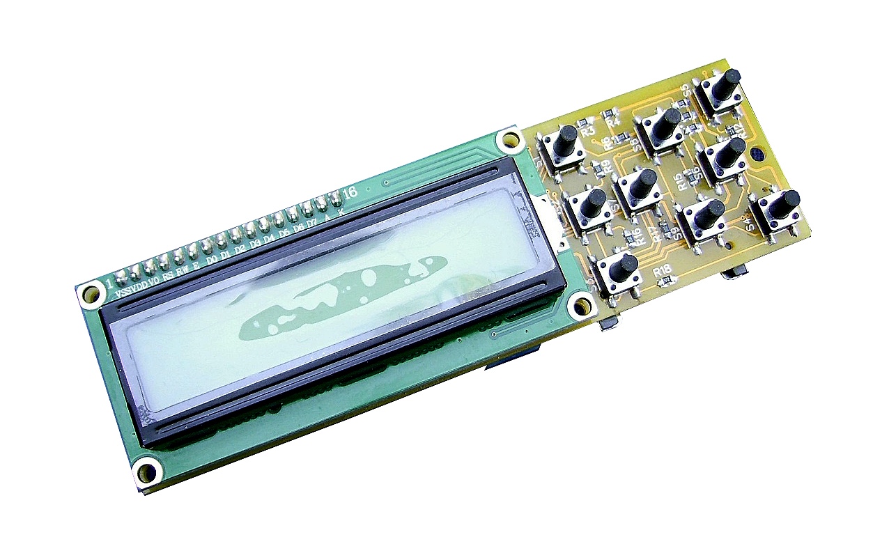

maga_ges писал(а):Есть вот такой вариант печатки. Если подходит, поделюсь.
тоже был бы рад увидеть печатку, конечно если вы не против.
maga_ges
Сообщения: 95
Зарегистрирован: 02 июн 2017, 02:01
Репутация: 20
Настоящее имя: Магомед
Сообщение maga_ges »
Добавьте в шапку.
Вот:
Kaskade.rar
(51.82 КБ) 2153 скачивания
maga_ges
Сообщения: 95
Репутация: 20
Если кто нарисует модель корпуса для печати на 3д принтере, просьба поделиться файлом. У меня есть модель корпуса для данной печатки, но может другой кто-нибудь лучший вариант нарисует.

Здравствуйте.Подскажите ,пожалуйста, какая прошивка к этой плате подходит, и какие фьюзы нужно выставить? А то прошил прошивкой KASKADE , но на экране никакой информации не появляется.
maga_ges
Сообщения: 95
Репутация: 20
koka456 писал(а):какая прошивка к этой плате подходит, и какие фьюзы нужно выставить?
Прошивка подходит любая, фьюзы как на ардуино, вот
Безымянный.jpg (9179 просмотров) <a class='original' href='./download/file.php?id=165480&mode=view' target=_blank>Загрузить оригинал (104.51 КБ)</a>
maga_ges
Сообщения: 95
Репутация: 20
Либо можно прошить загрузчик от ардуино нано и прошивать контроллер xloaderom через юсб шнур, ардуино иде лучше использовать версии 1.0.5, ибо оно безотказное :hehehe: . Но с ардуиновским загрузчиком при включении контроллера около одной секунды на дисплее появляются квадратики и как выше писали, лазер горит на всю мощь.

koka456
Сообщения: 2
Зарегистрирован: 30 июн 2019, 20:11
Настоящее имя: Николай
Сообщение koka456 »
Заработало.Большое спасибо автору.
