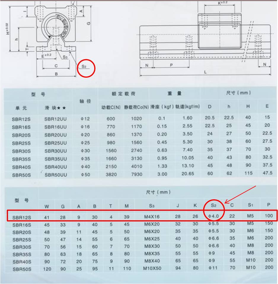

aftaev писал(а):
Тима писал(а):на опорах направляек отверстия под винт м4.
в диаметре это сколько?
Это 4 мм!
Дорогу осилит идущий!
Re: Станок для проверки потенциала стакостроителя
Хмм... что-то маленькие... сфоткай их по ближе...

Сфоткать возможности нет. Вот док не него:
диаметр.jpg (3160 просмотров) <a class='original' href='./download/file.php?id=21989&mode=view' target=_blank>Загрузить оригинал (92.91 КБ)</a>
хммм... мне казалось там больше должно быть...
у меня такое ощущение, что на sbr16 у меня больше отверстия...
хотя нет, тоже 5.5... Просто я вчера делал прижимы для рельсов, туда м6 пошло... скоро напишу про это дело :). но тебе не пойдет у меня там опять "колхоз чпу" намечается :freak:
Nick писал(а):у меня такое ощущение, что на sbr16 у меня больше отверстия...
есть такая штука дрель называется :)
Сообщение Тима »
aftaev писал(а):есть такая штука дрель называется
да, разсверлить не проблема, проблема может возникнуть потом. Если "шапка" болта будет слишком высокой, в него будет врезаться каретка.
Тима писал(а):да, разсверлить не проблема, проблема может возникнуть потом. Если "шапка" болта будет слишком высокой, в него будет врезаться каретка.
для этого есть такая штука - сверло большего диаметра :)
Сообщение Тима »
Для потая?
Если да, то я не стал бы делать потаи в алюминиевой "лапке" толщиной всего 4 мм...
шляпки у болтов разные бывают, те которые под шестигранник вроде самые высокие. Самые низкие по-моему шлицевые. Главное, чтобы шляпка не уперласть в стенку рельса.

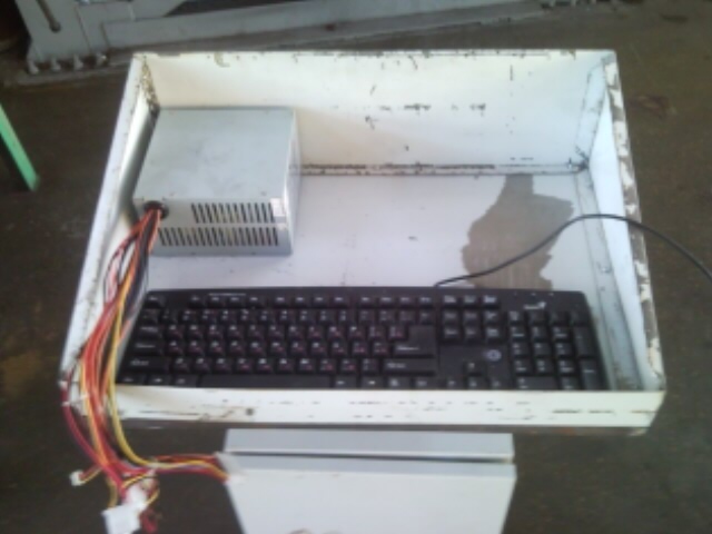

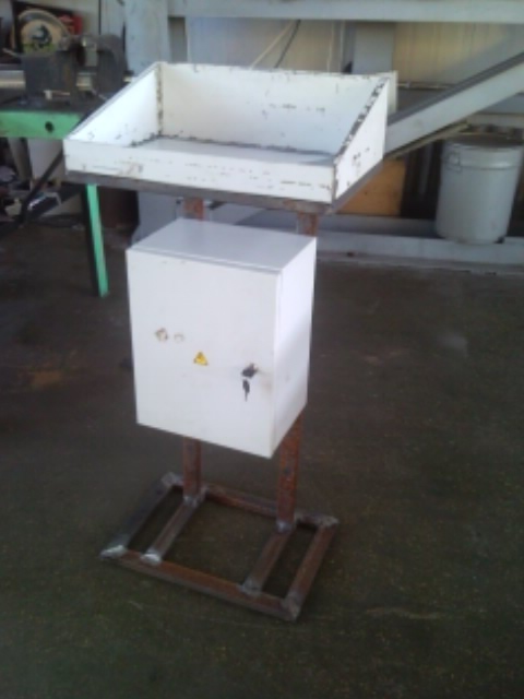

немного потрудился над станком сегодня....
131217_162146.jpg (2814 просмотров) <a class='original' href='./download/file.php?id=22488&mode=view' target=_blank>Загрузить оригинал (68.17 КБ)</a>
131217_162250.jpg (2814 просмотров) <a class='original' href='./download/file.php?id=22489&mode=view' target=_blank>Загрузить оригинал (60.89 КБ)</a>
Рядом с БП будет материнская плата. Клава будет выдвижная.
