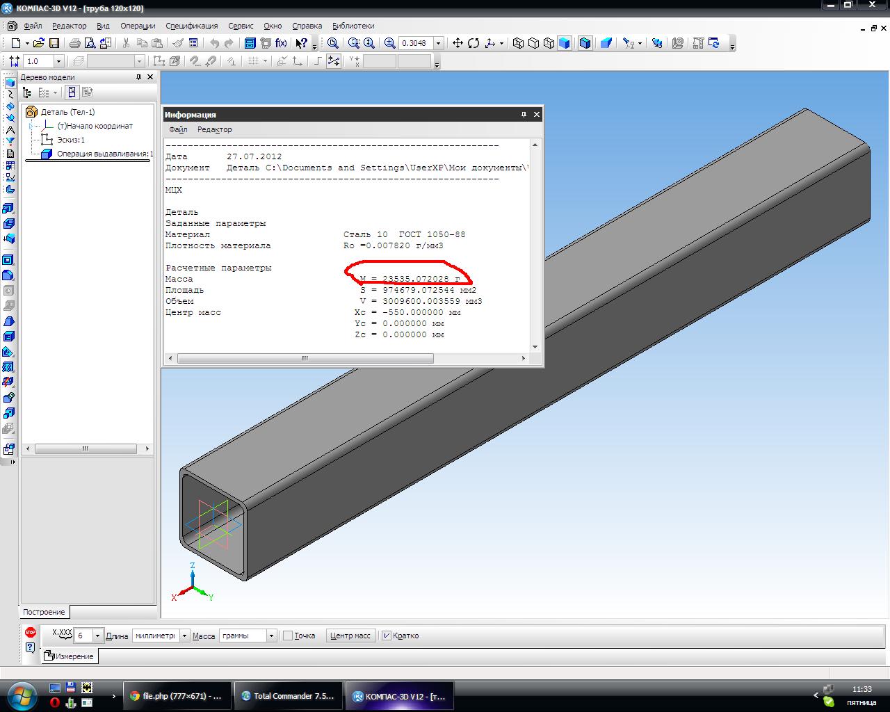

МЦХ в Компасе такие же данные выдает. Стенка 6 мм
труба.JPG (2677 просмотров) <a class='original' href='./download/file.php?id=6916&mode=view' target=_blank>Загрузить оригинал (150.21 КБ)</a>

А если руками считать:
(0,12х0,12-0,114х0,114)х1,1х7,82=12,04632 кг :crazy: Нонсенс или косяк? :idiot:

Fisher писал(а):А если руками считать:
Косяк!!! Причем мой :lol:
надо так считать:
(0,12х0,12-0,108х0,108)х1,1х7,82=23,47488 :hehehe:
:pssdoff: Опять надо думать про двиги :evil:

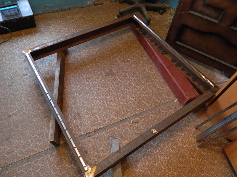

После мучений с дрелями, уровнями и прочей фигней сегодня был куплен сверлильный станок с помощью которого были благополучно насверлены 34 отверстия в раме станка, в которые не менее благополучно закручены 34 крепежных болта. Болты, кстати, держат 2 рельсы :hehehe: Вот так вот :tongue:
Фоток пока не будет. Как раззенкую отверстия под шляпы болтов, так и сниму. Пока с этим проблема. Зенкеров нет. Ищу.

aftaev писал(а):а сверлилось как на глаз? Рельсы как выставлялись тож на глаз?
Конечно на него :hehehe:
С помощью уровней, угольников, линеек и какой-то матери. Но выставили параллельно :roll:
Для установки рельсов на портал придется мудрить кондуктор. :thinking:

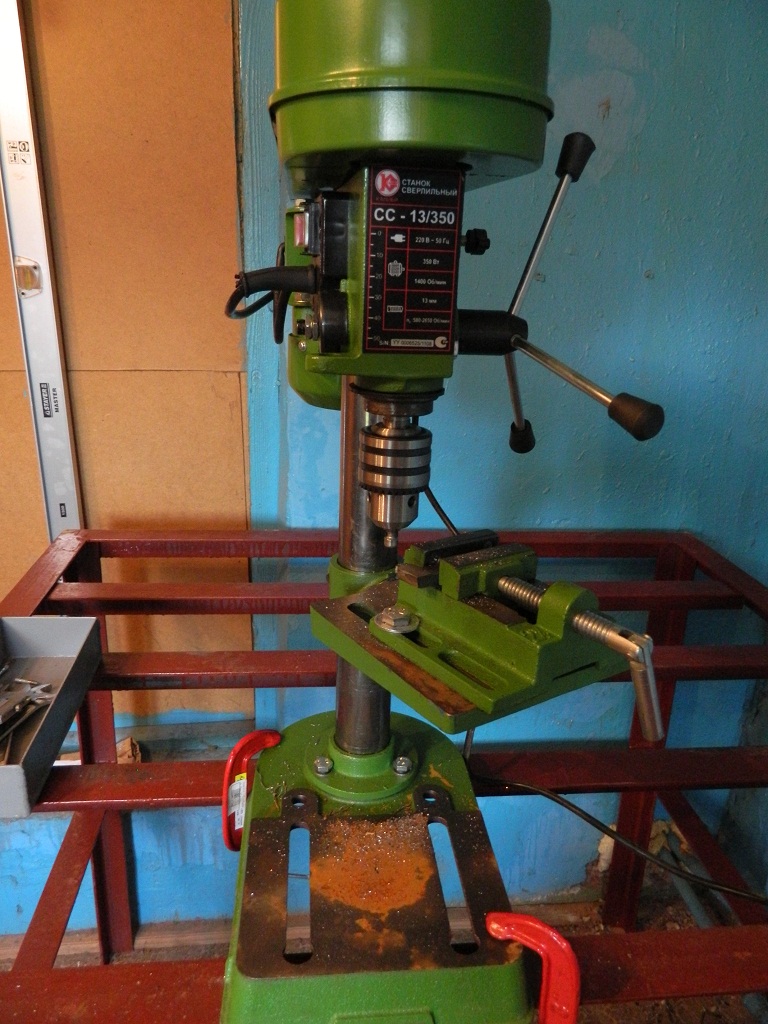

Зенкеров на 9 нет :cry: Пичаль. Прибется сегодня превратить сверлильный станок в сверлильно-токарный и уменьшить диаметр 200 шляпок болтов до 7,3 мм :freak:

Приспособили сверлилку под токарку :good:
Вот на что способна инженерная мысль :geek:

Вот сверлилка
DSCN0271.JPG (2613 просмотров) <a class='original' href='./download/file.php?id=7013&mode=view' target=_blank>Загрузить оригинал (297.13 КБ)</a>

Сначала был проходной резец, который я благополучно запорол на первом болту (неправильный установ), затем нашлась какая-то часть фрезы по дереву. Ей отработали всё.

Рельсы на раме :rail:
DSCN0274.JPG (2612 просмотров) <a class='original' href='./download/file.php?id=7014&mode=view' target=_blank>Загрузить оригинал (241.45 КБ)</a>
