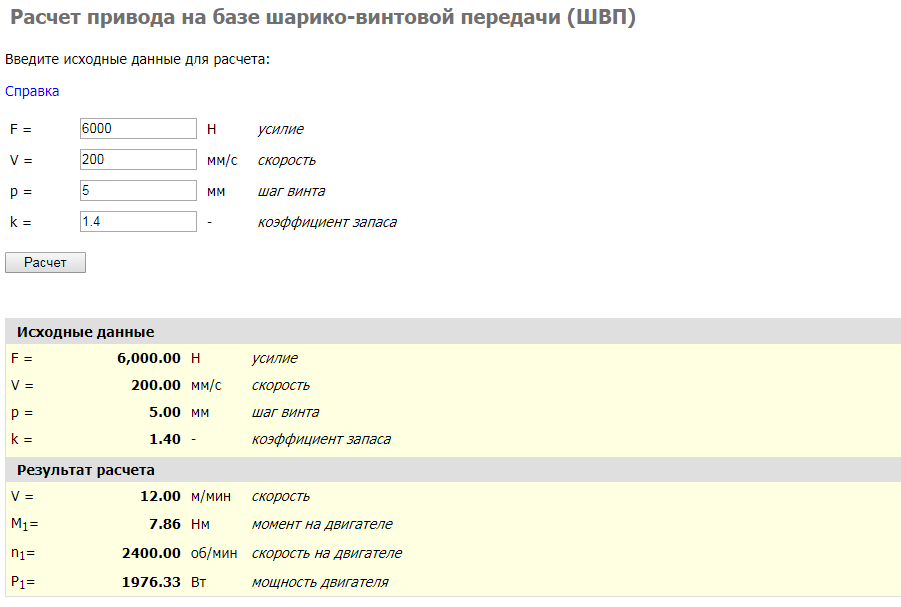

Гайки вращающиеся ставить будете при такой длине? Или винты 40-вые с 2-х киловатными сервами?

ultrus писал(а): Гайки вращающиеся ставить будете при такой длине? Или винты 40-вые с 2-х киловатными сервами?
2х32. две по киловатту хватит я думаю.
2017-12-26_14-28-14.png (2659 просмотров) <a class='original' href='./download/file.php?id=127760&mode=view' target=_blank>Загрузить оригинал (21.03 КБ)</a>
