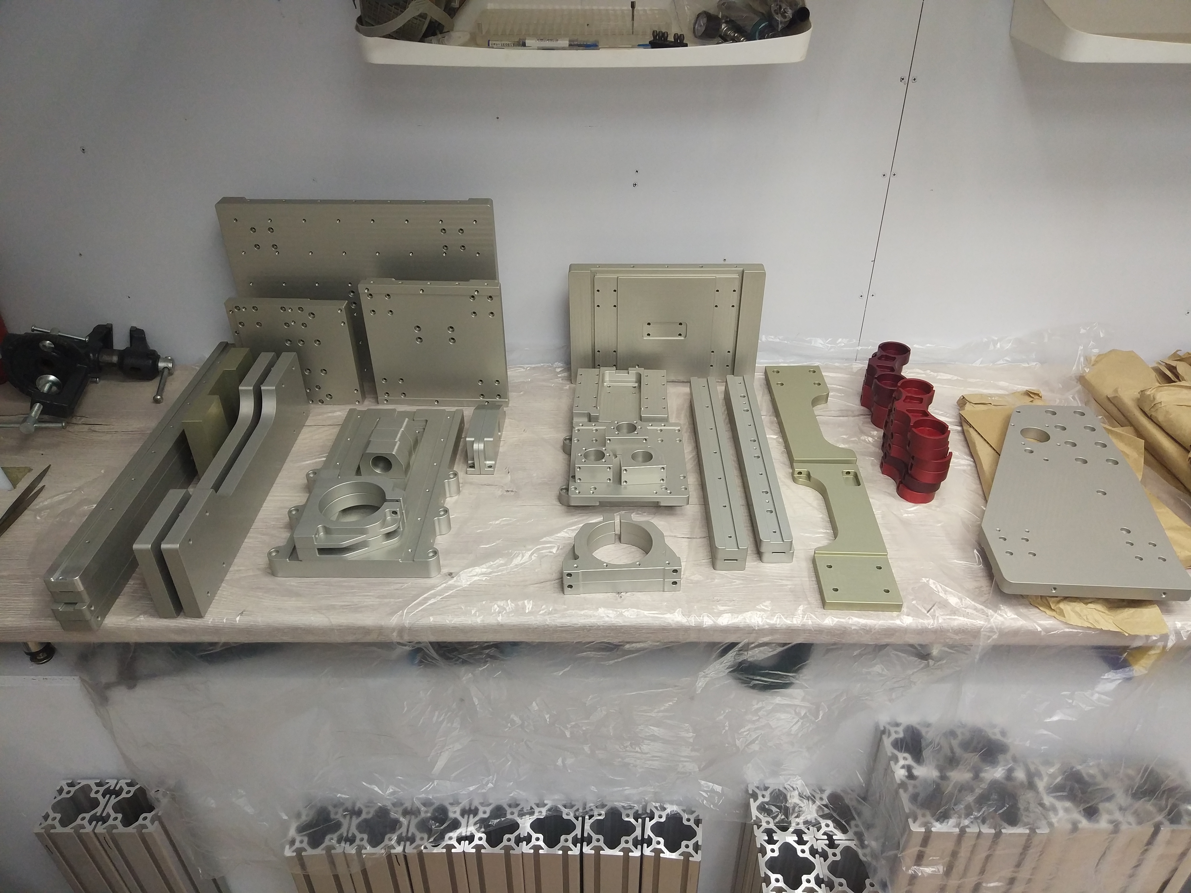

Макс, а для чего столько отверстий в жертвенном столе? В основном столе столько же отверстий?
Re: Мелкий+ 400х300х150 с автосменой
В основном столькоже с резьбой. Много чтобы равномерно прижимался.

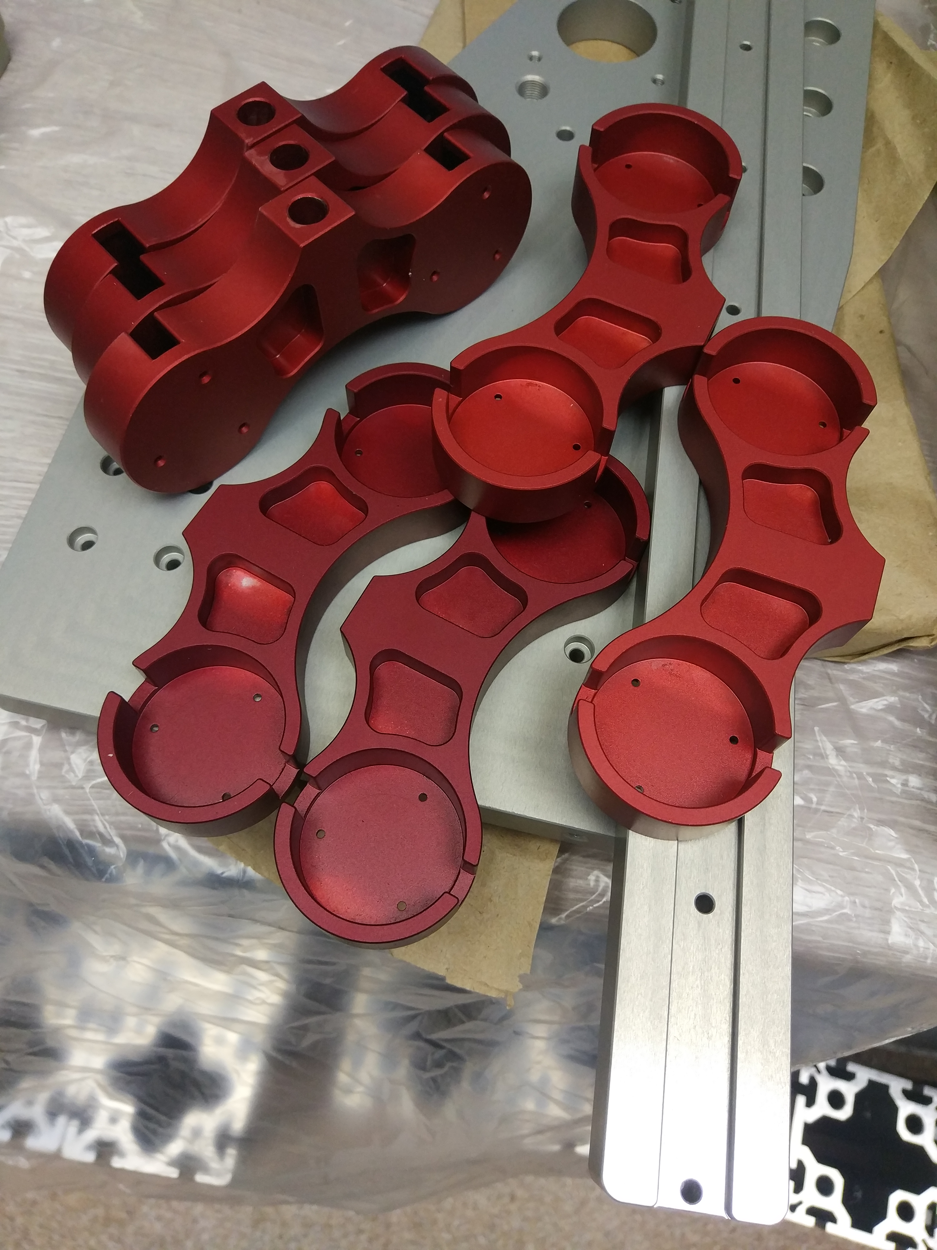

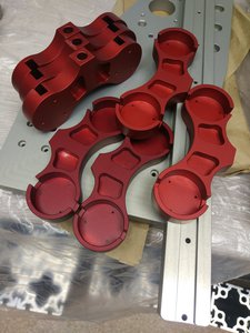

frezeryga писал(а):Слегка двигается.
Макс, а перед анодированием детали пескоструят? Как так классно получается, что следов от фрезы не видно? :good:
Фердинанд Порше
эти детали не пескоструеные следы видно не не сильно поскольку общая матовость покрытия както все сглаживает. есть станок дробеструеный и анодированый выглядит чуть круче все однородное но есть минус жирный это то что при дробеструйке в резьбах потом эти шарики мелкие и замудохался прогонять и продувать все резьбы ну и пачкается легко а моется плохо.

А цветной анод на много дороже выходит?
Фердинанд Порше
намного. простой бесцветный 20р за 1кв.дм а цветной 80р к томуже еще и закосяячили мне красные шпинделемеры.

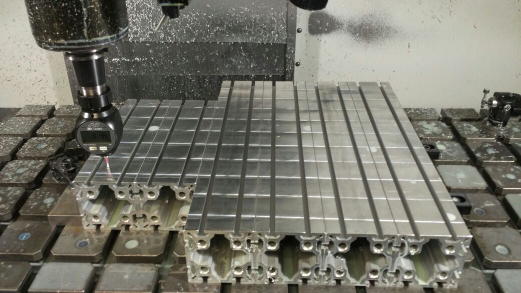

На каком станке фрезеруешь профиль?
Конкретно эту станину пылили на Haas wf-3

frezeryga писал(а):закосяячили мне красные шпинделемеры.
Воздух попал, небрежно засунули. У нас такие косяки тоже делают.
