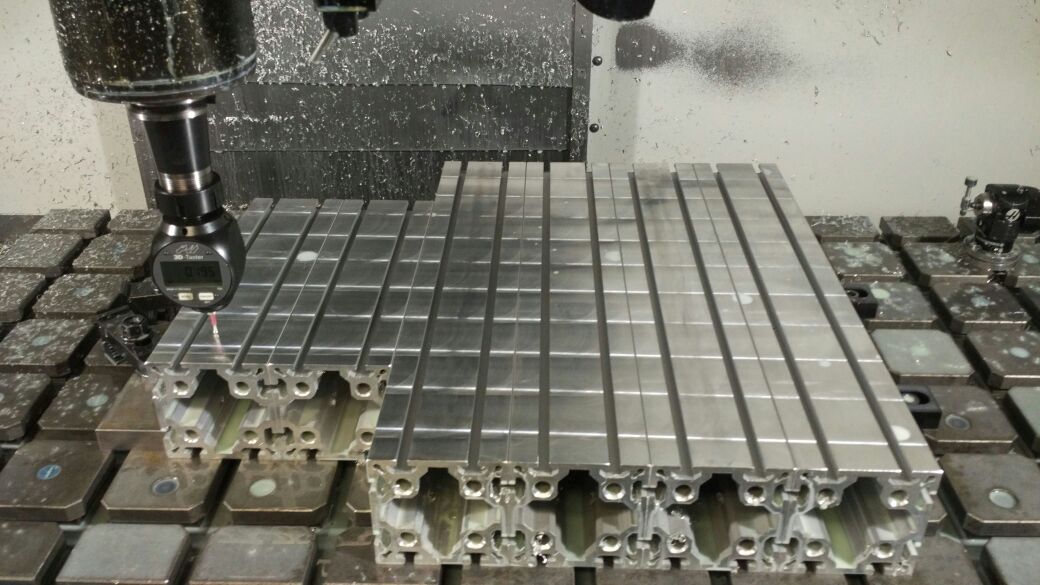

IMG_20180124_211440.jpg (4445 просмотров) <a class='original' href='./download/file.php?id=130326&mode=view' target=_blank>Загрузить оригинал (3.54 МБ)</a>

Профиль,насколько помню,зетековский..
Много снимать пришлось?...,а то предстоит(((
Re: Мелкий+ 400х300х150 с автосменой
профиль китайский. тут он 100х100
На каком станке фрезеруешь профиль?
Конкретно эту станину пылили на Haas wf-3
