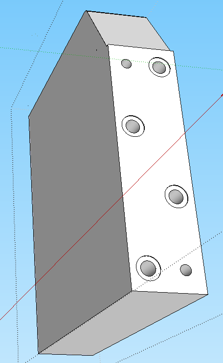

У меня вопрос..
В этом ролике под винтами в детали делают выемку, чтобы при затягивании винтов нагрузка ложилась не на место под винтами а на большую площадь вокруг
https://youtu.be/IR2p9ceg1bw?t=14m33s
Может мне тоже такие выемки сделать, например как то так как на картинке?)
31944608_10213834669678286_3317689475395485696_n.png (4429 просмотров) <a class='original' href='./download/file.php?id=144582&sid=2e27df2ed06cc2e18e4a5d0b7711f160&mode=view' target=_blank>Загрузить оригинал (19.31 КБ)</a>
Re: Маленький но производительный станок по алюминию..
Достаточно нормальных фасок.

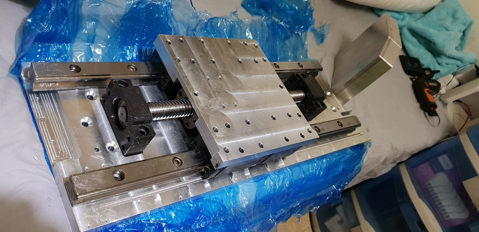

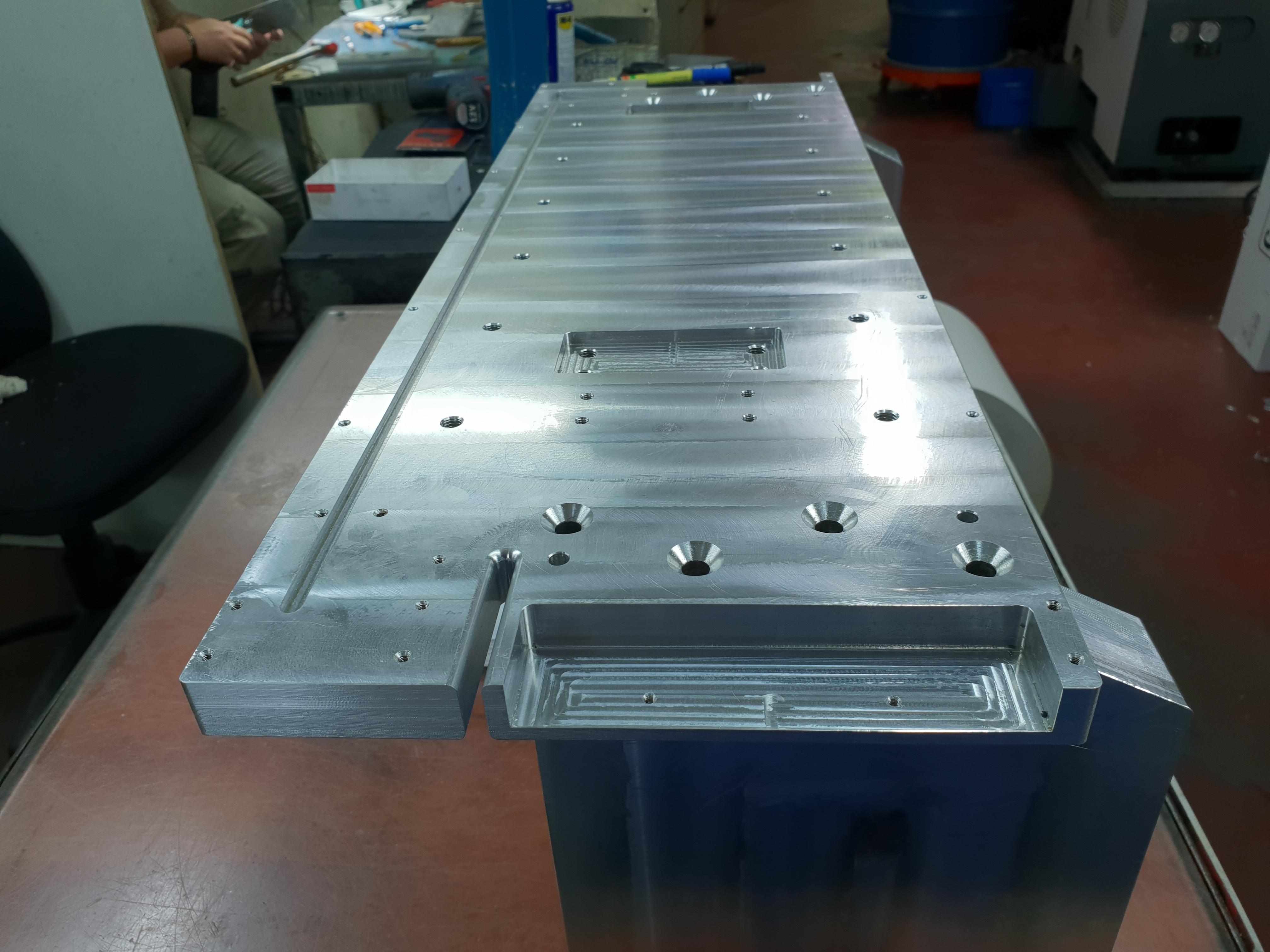

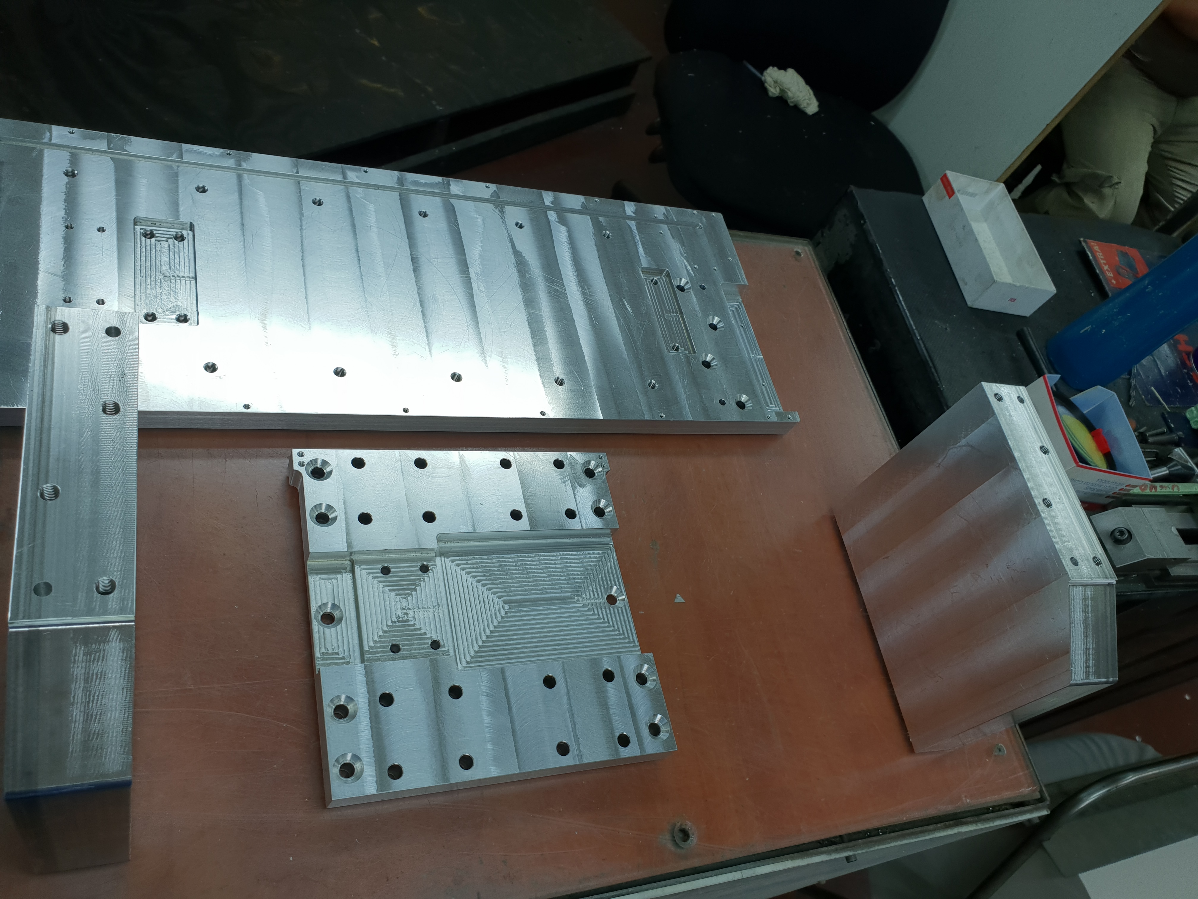

Сделали мне детали из второй партии, сторговался 4 детали за 1000долл..
При этом у пластины для оси X выемки по бокам сделали с верхней стороны, а не с нижней, но это косяк друга что вытягивал модели из моих dxf ,так что притензий предъявлять не могу-сделали по модели, придется крепить газовые амортизаторы не так как задумывал..
Но мне еще и боковые стойки сделали одинаковыми, вместо того чтобы просверлить отверстия зеркально..И теперь будут завинчивать в те отверстия алюминиевые болты с локтайдом, и сверлить новые дырки уже там где нужно, при этом направляющие пины попадают уже в сами те завинченые болты..
Я предварительно не сказал что мне такое не подходит..насколько это критично?..
20180831_112804.jpg (4189 просмотров) <a class='original' href='./download/file.php?id=145601&sid=2e27df2ed06cc2e18e4a5d0b7711f160&mode=view' target=_blank>Загрузить оригинал (2.89 МБ)</a>
20180831_112914.jpg (4189 просмотров) <a class='original' href='./download/file.php?id=145602&sid=2e27df2ed06cc2e18e4a5d0b7711f160&mode=view' target=_blank>Загрузить оригинал (2.96 МБ)</a>
john1987887
Сообщения: 3063
Репутация: 1802
Сообщение john1987887 »
maagalex писал(а):Сделали мне детали из второй партии, сторговался 4 детали за 1000долл..
Реально? 4 бруска металла за 70 тыс рублей!?

maagalex
Сообщения: 476
Зарегистрирован: 05 мар 2017, 14:39
Репутация: 27
Настоящее имя: Александр Липкович
Сообщение maagalex »
Да какая там точность, вмятины тут-там с гвоздь глубиной, просто у нас всё дорого, другие хотели прилично дороже еще..

maagalex
Сообщения: 476
Репутация: 27
До сих пор мне делают второй комплект деталей, вернее переделывают ибо сделали боковые стойки одинаковыми, а отверстия в них нужно было сделать зеркально..
Так мало того-мы договаривались на резьбу М8 30мм, а сделали отверстия глубиной 40ммб но резьба глубиной только 10мм..
Я попросил углубить-сказали нет проблем исправим, но почему то мне кажется что нельзя попасть метчиком в уже нарезанную резьбу чтобы углубить ее, тем более в 10 отверстиях..Или нет?

nik0
Сообщения: 196
Зарегистрирован: 26 мар 2014, 14:48
Репутация: 12
Сообщение nik0 »
А самому дорезать резьбу не быстрее получиться
Redmn
Сообщения: 851
Репутация: 1207
Настоящее имя: Иван
Откуда: Украина, Запорожье
Сообщение Redmn »
maagalex писал(а):но почему то мне кажется что нельзя попасть метчиком в уже нарезанную резьбу чтобы углубить ее, тем более в 10 отверстиях..Или нет?
Это сложная но выполнимая задача.
ПС На самом деле нет, наоборот я не представляю как можно метчиком загубить резьбу (разве что заломать метчик в отверстии).
mikehv
Сообщения: 1846
Репутация: 1175
Откуда: Иваново
Сообщение mikehv »
maagalex писал(а):мне кажется что нельзя попасть метчиком в уже нарезанную резьбу чтобы углубить ее, тем более в 10 отверстиях..Или нет?
Вы серьезно? :lol: :lol: :lol:
maagalex
Сообщения: 476
Репутация: 27
Понял..
Я думал такая крупная резьба нарезается специальным резцом, синхронизированным с подачей и фиг его настроишь чтобы в ту же точку и тд..Но если в ручную можно то ..пусть так..

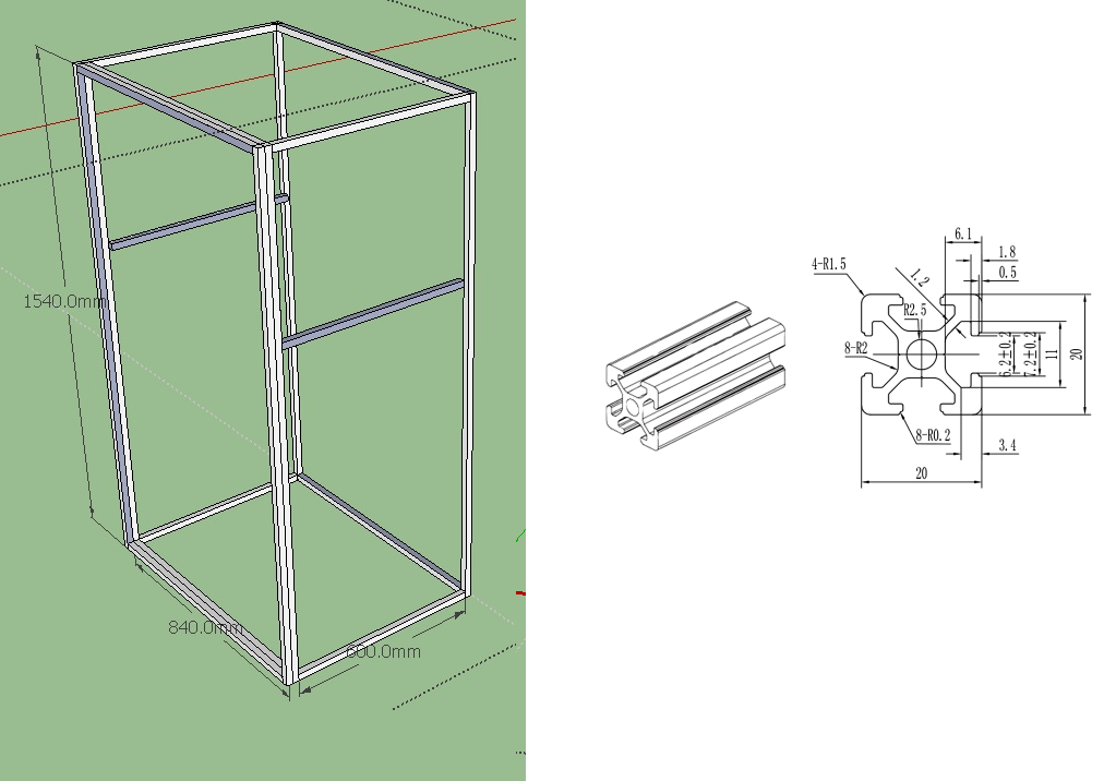

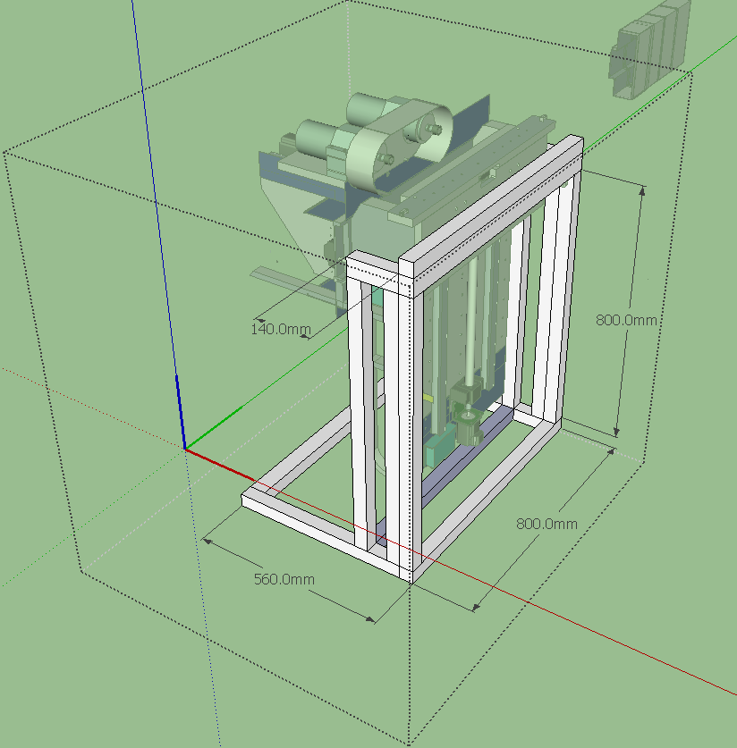

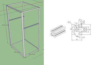

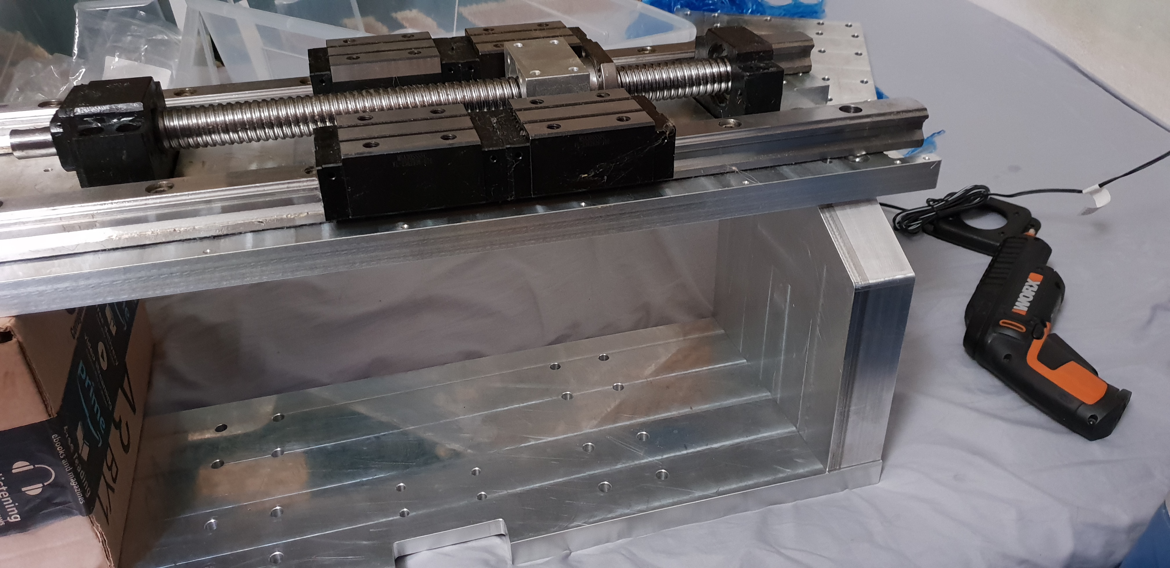

Нужен совет..по алюминиевым профилям..
1..Стойка для станка, предположительный вес 150-200кг будет опираться на два профиля 4080 ..это нормально, допустимо?..
2..Акустический бокс, предполагаемый профиль 2020 и стекло триплекс 6mm ,вопрос насколько такой профиль подходит для таких размеров и как вообще вставить в него стекло?..Может взять 3030 лучше?

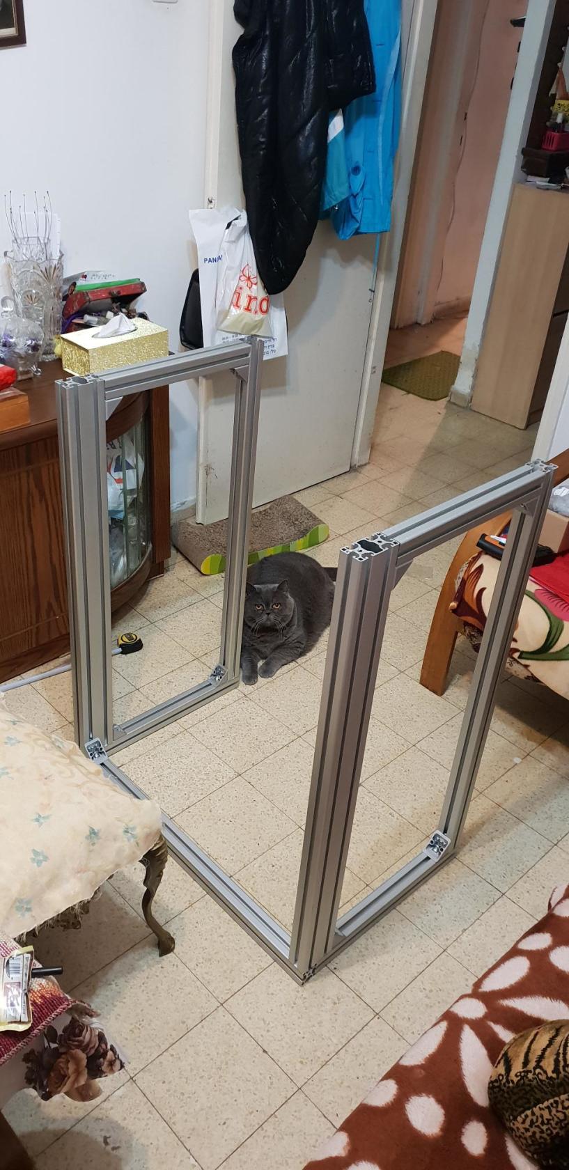

Готова рама для крепления станка..Выполнена из профиля item 8 40x40 ,вышла 200долл, еще заказал 40 мячиков для тениса на которых предполагаю разместить всю конструкцию :hehehe:

john1987887
Сообщения: 3063
Репутация: 1802
maagalex писал(а):еще заказал 40 мячиков для тениса на которых предполагаю разместить всю конструкцию
Это как? А главное, зачем?
Вангую :)
Видимо положит мячи на пол, сверху лист чего нить , а сверху станок
Будет типа развязки от вибрации
