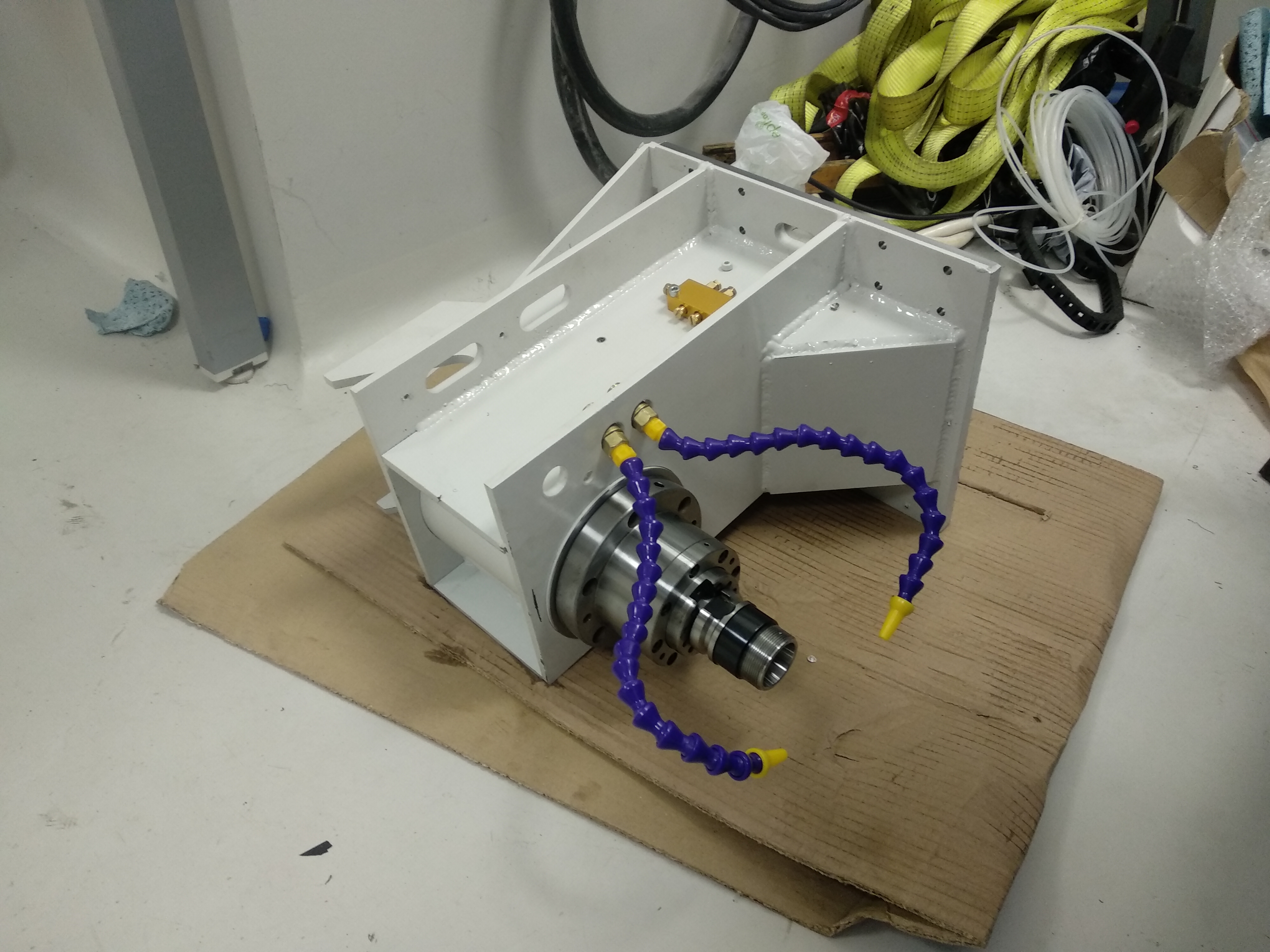

john1987887 писал(а):Труды будут опубликованы?
И станок тоже освещу, но в новой ветке.

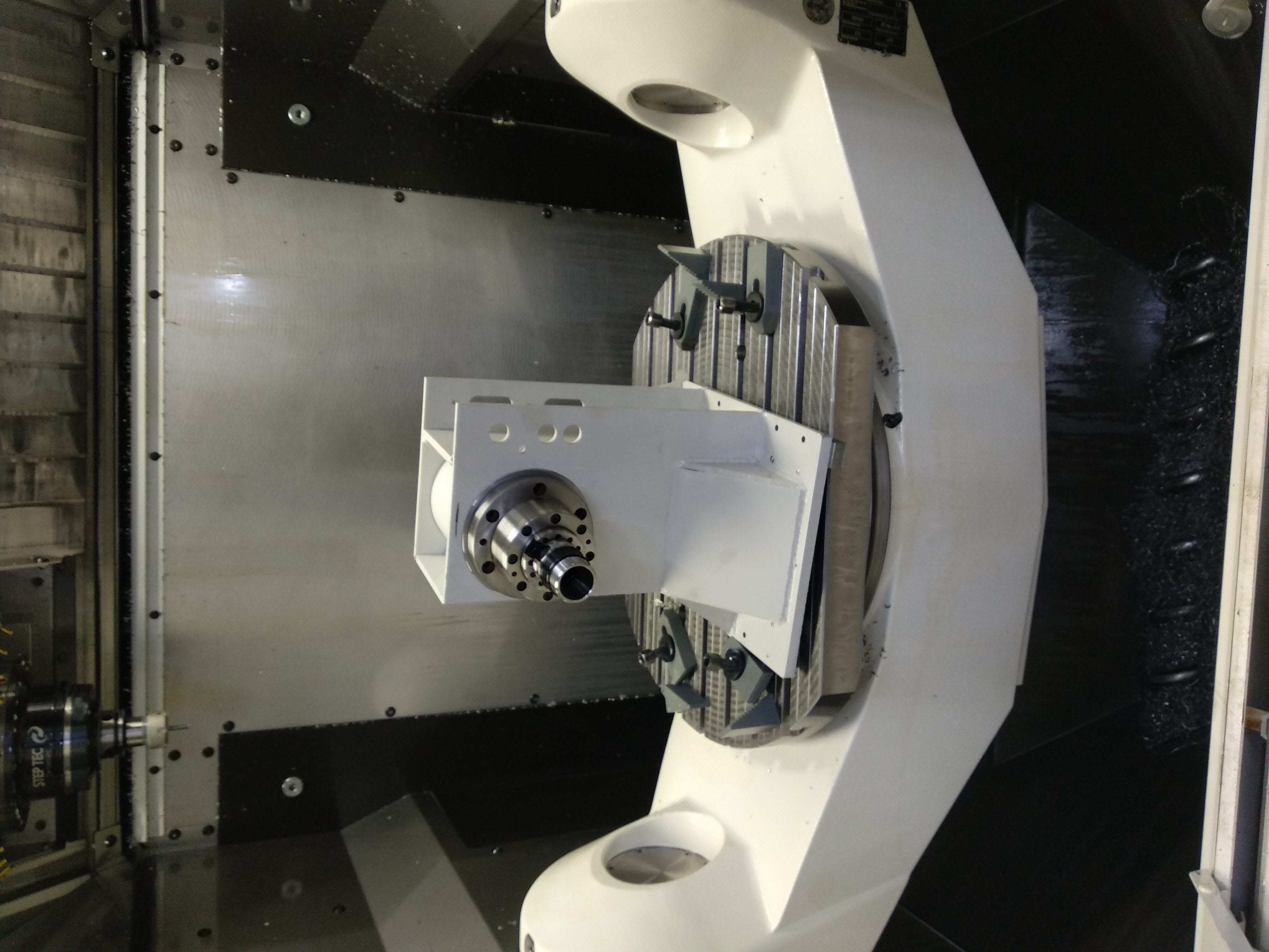

В данный момент на пятиосевом фрезеровал подошву)скоро будет свадьба колонны и станины! :beer_blow:
IMG_20180609_135143.jpg (5164 просмотра) <a class='original' href='./download/file.php?id=140970&mode=view' target=_blank>Загрузить оригинал (3.81 МБ)</a>
IMG_20180609_135055.jpg (5164 просмотра) <a class='original' href='./download/file.php?id=140971&mode=view' target=_blank>Загрузить оригинал (3.98 МБ)</a>

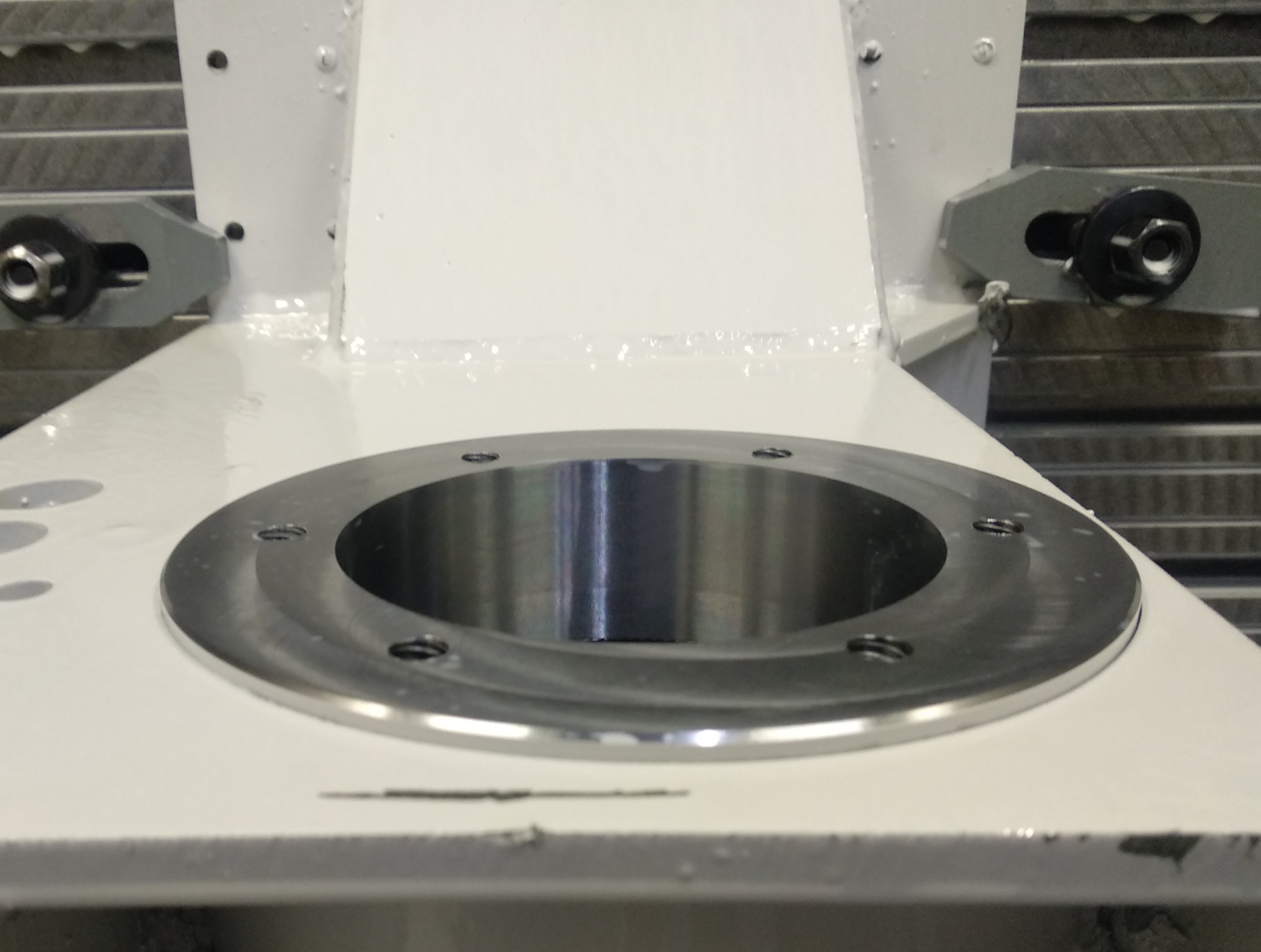

А вот и сервак под шпиндель
Ну и видна общая компоновка

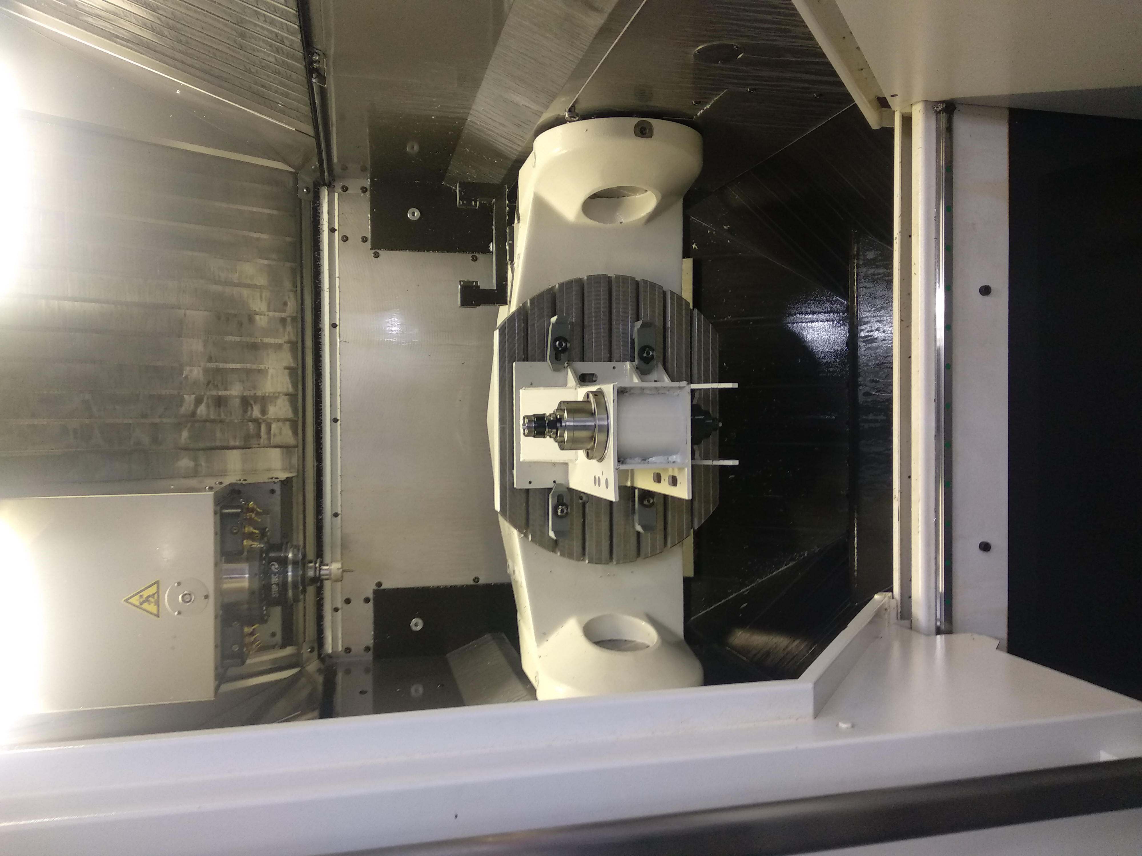

Ну все, это последний пост в этой ветке :hehehe:
Буду с компа, создам новую ветку.
Опишу модернизацию шпинделя и пробегусь постанку
IMG_20180801_131446.jpg (4899 просмотров) <a class='original' href='./download/file.php?id=143748&mode=view' target=_blank>Загрузить оригинал (3.58 МБ)</a>
IMG_20180730_194717.jpg (4899 просмотров) <a class='original' href='./download/file.php?id=143749&mode=view' target=_blank>Загрузить оригинал (3.41 МБ)</a>

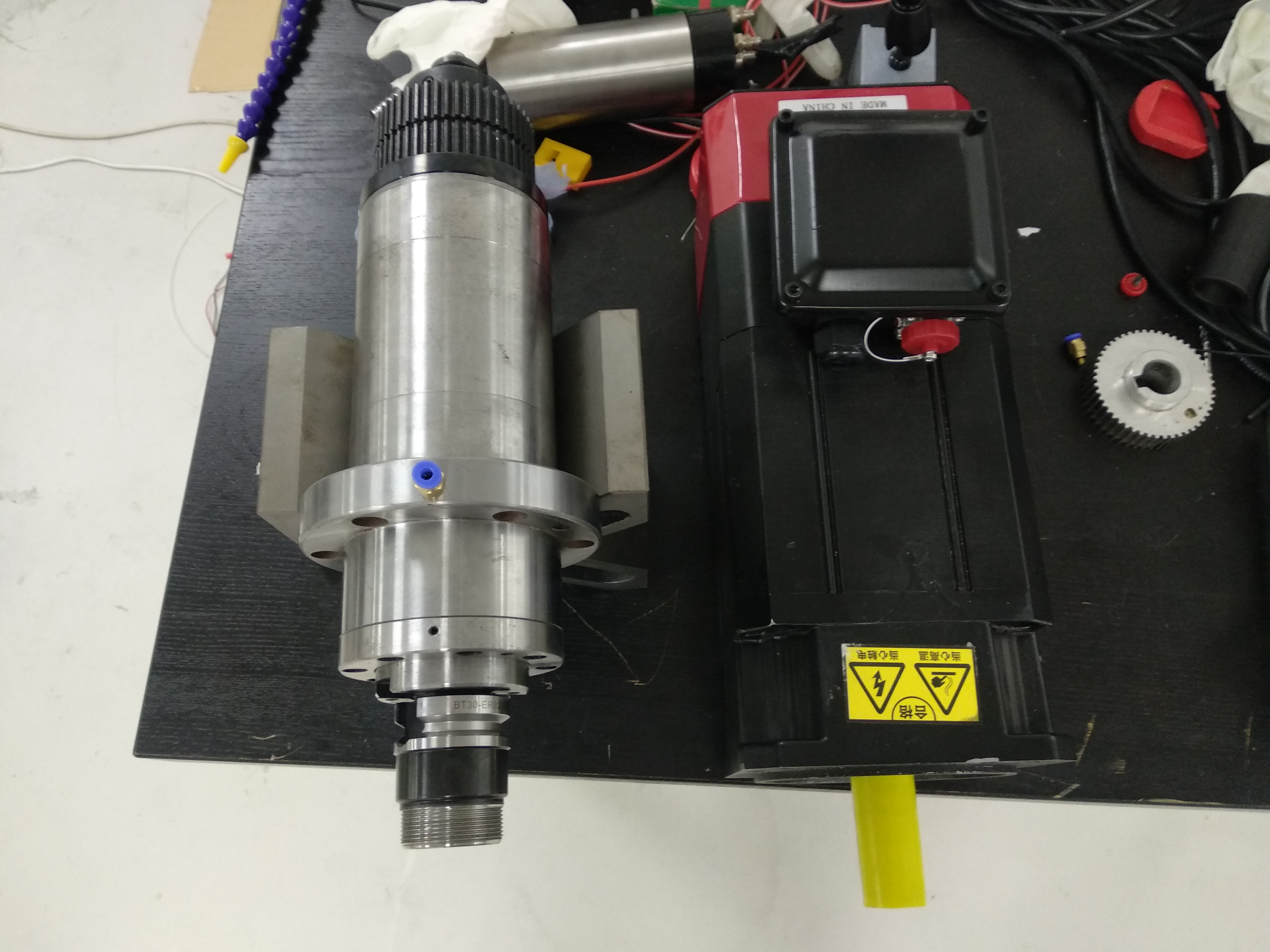

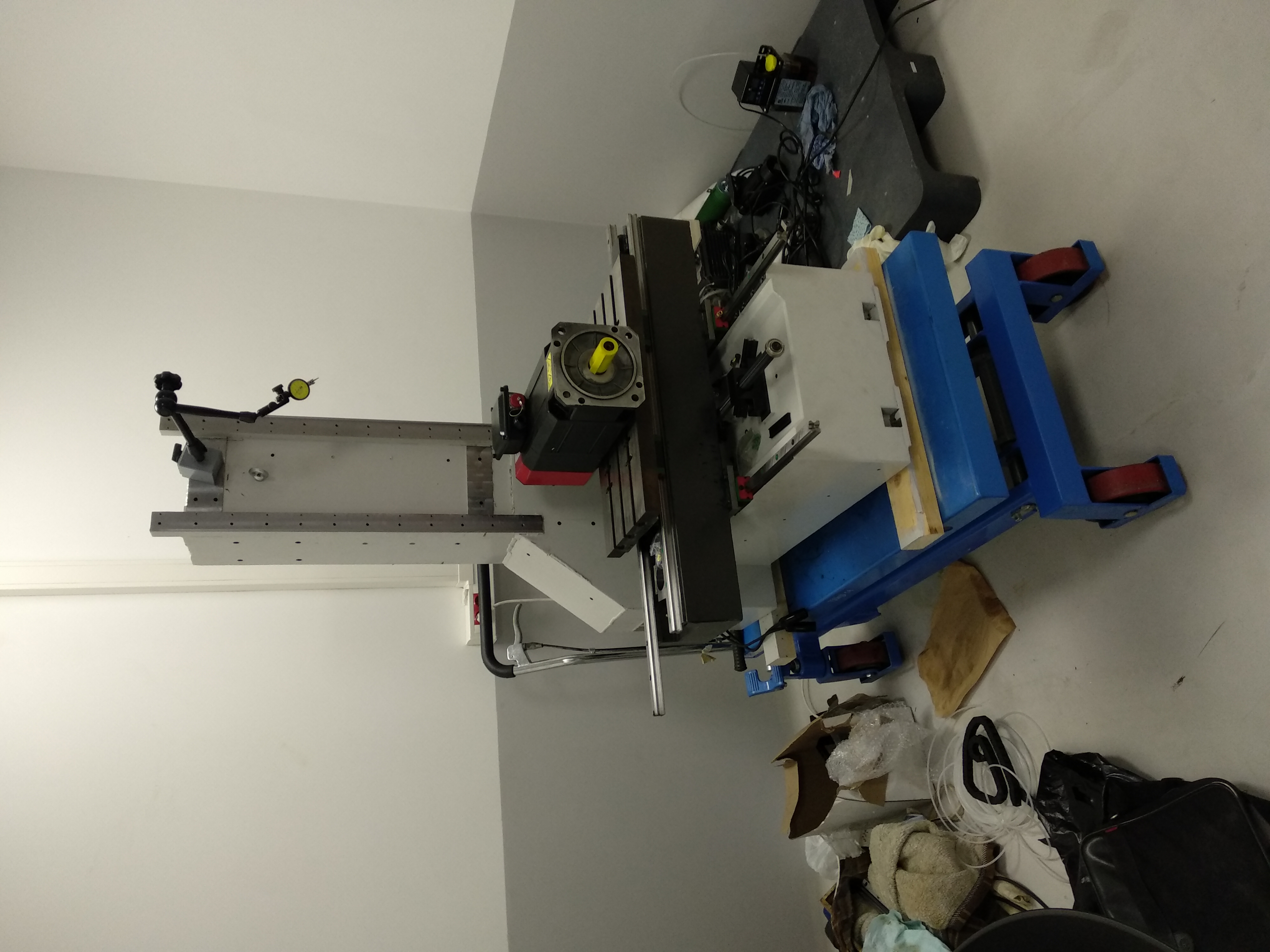

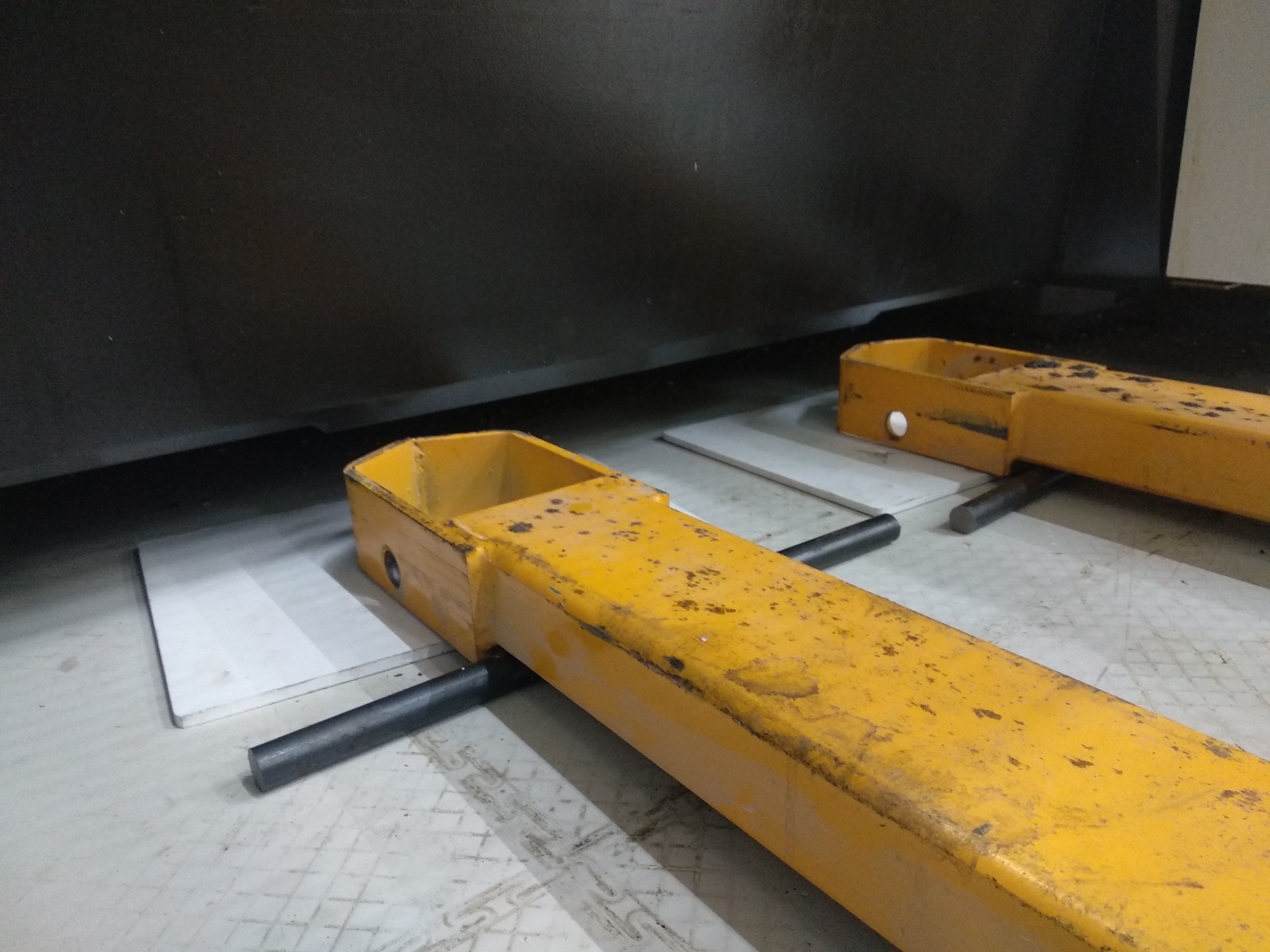

Модернизировал шпиндель, с воздушных запором переднего лабиринта, триплекс выставил как и верхних дуплекс, собрал его с помощью ребят из шпиндель сервиса, дали крутейшец смазки клубер.
Пока не обкатывал, но этот момент скоро

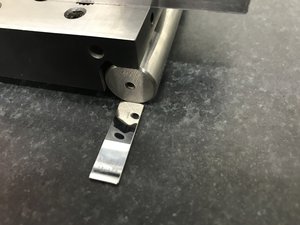

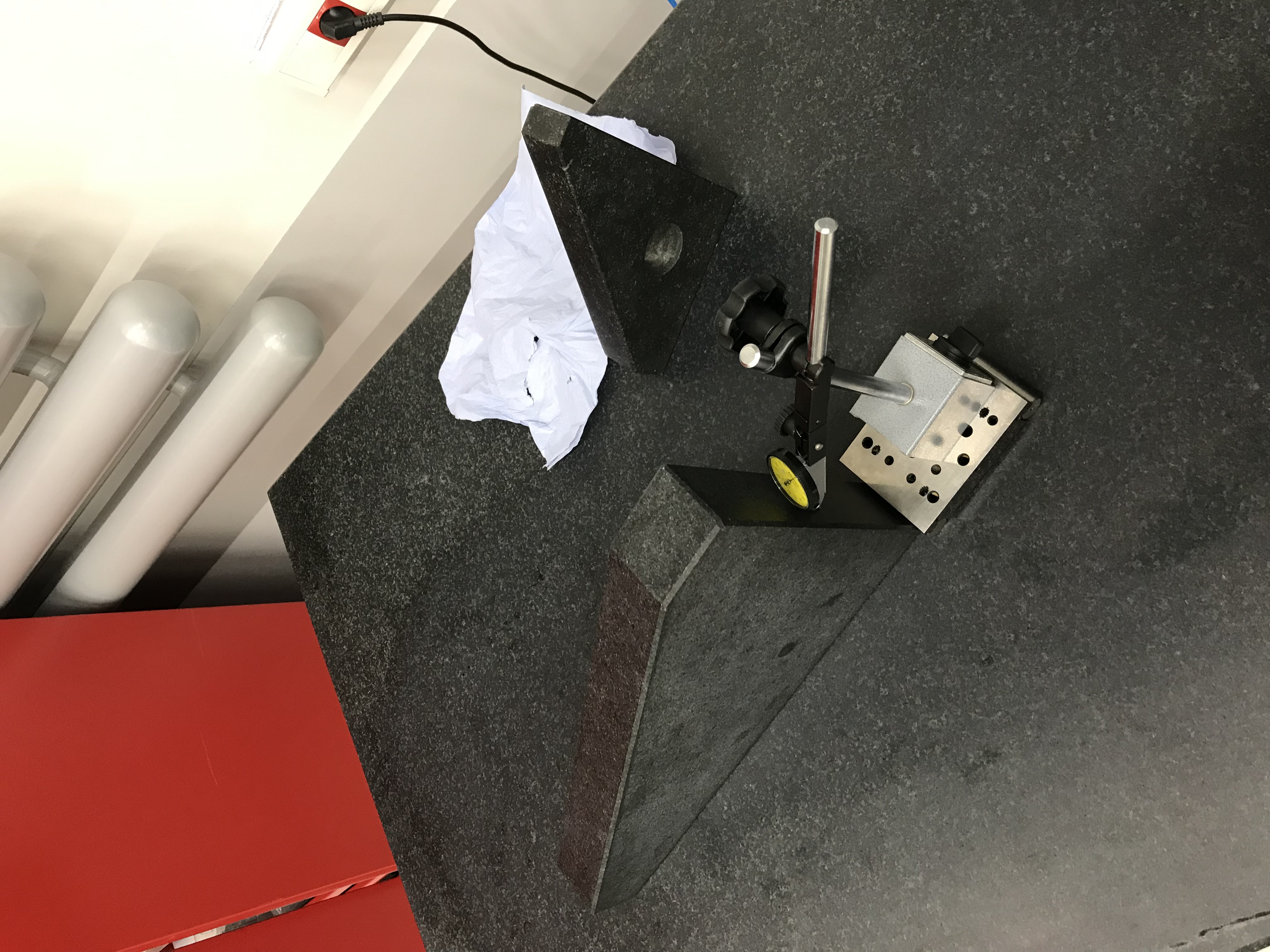

Утрачено много фото в связи с утратой прошлого телеофна(
Но станок медленно ползёт к завершению.

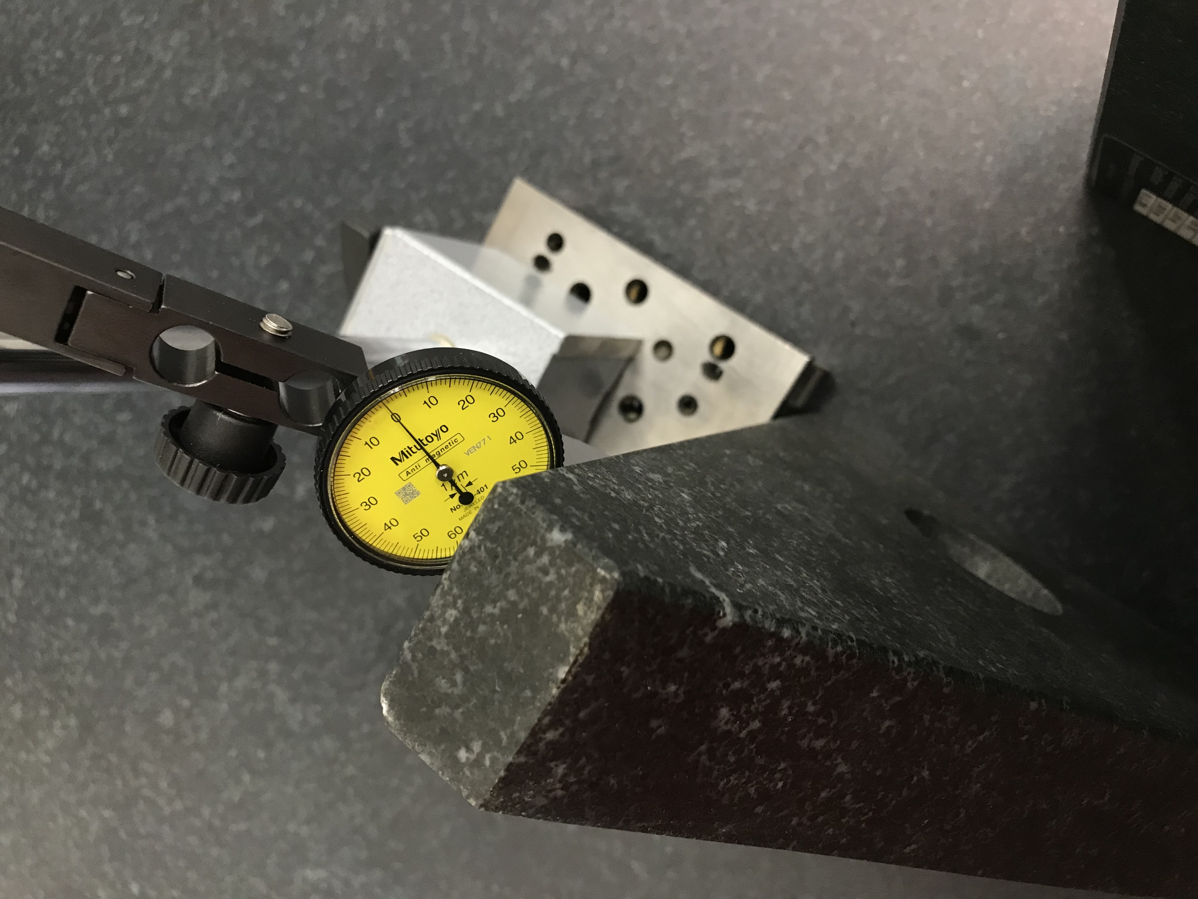

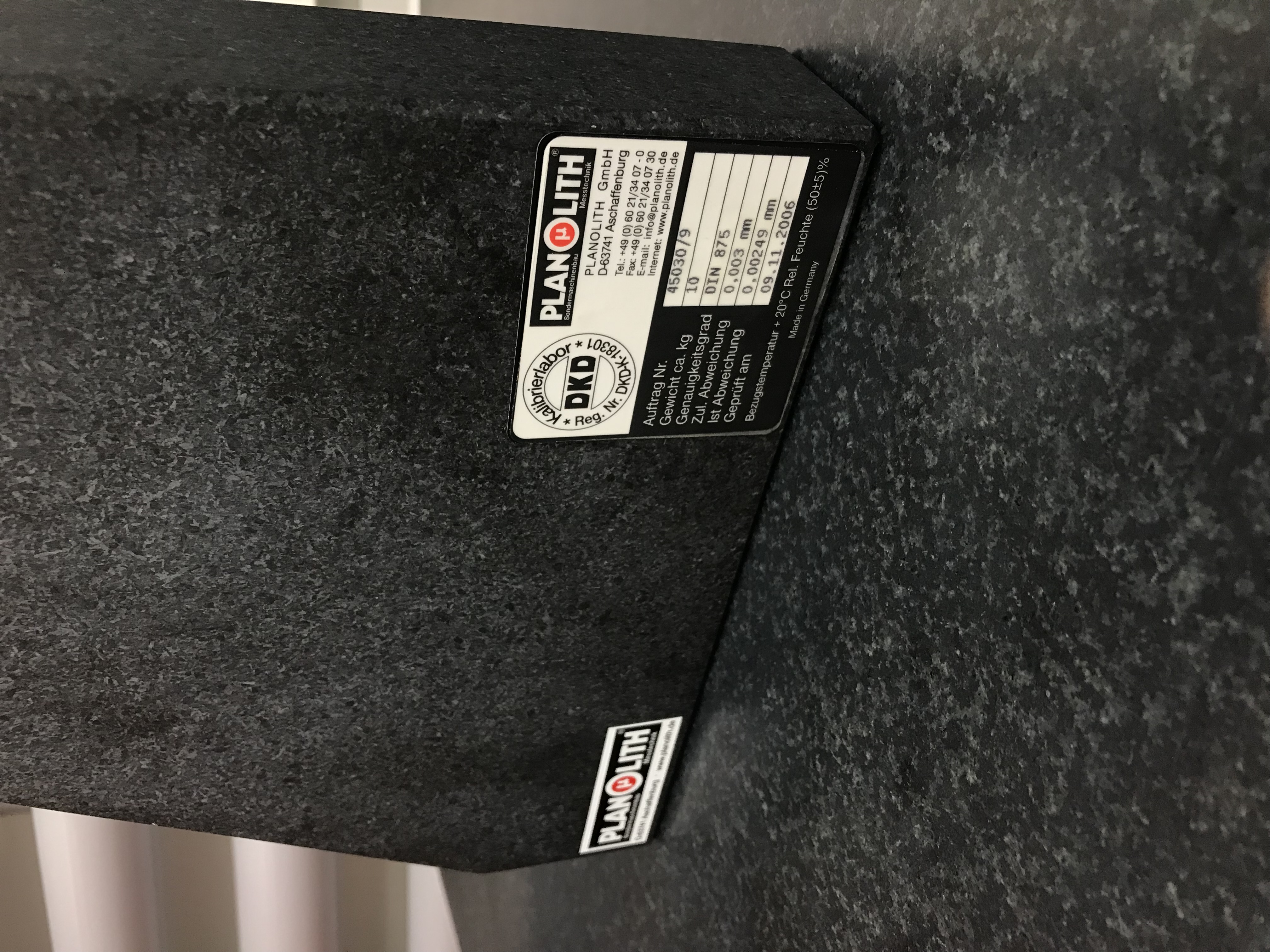

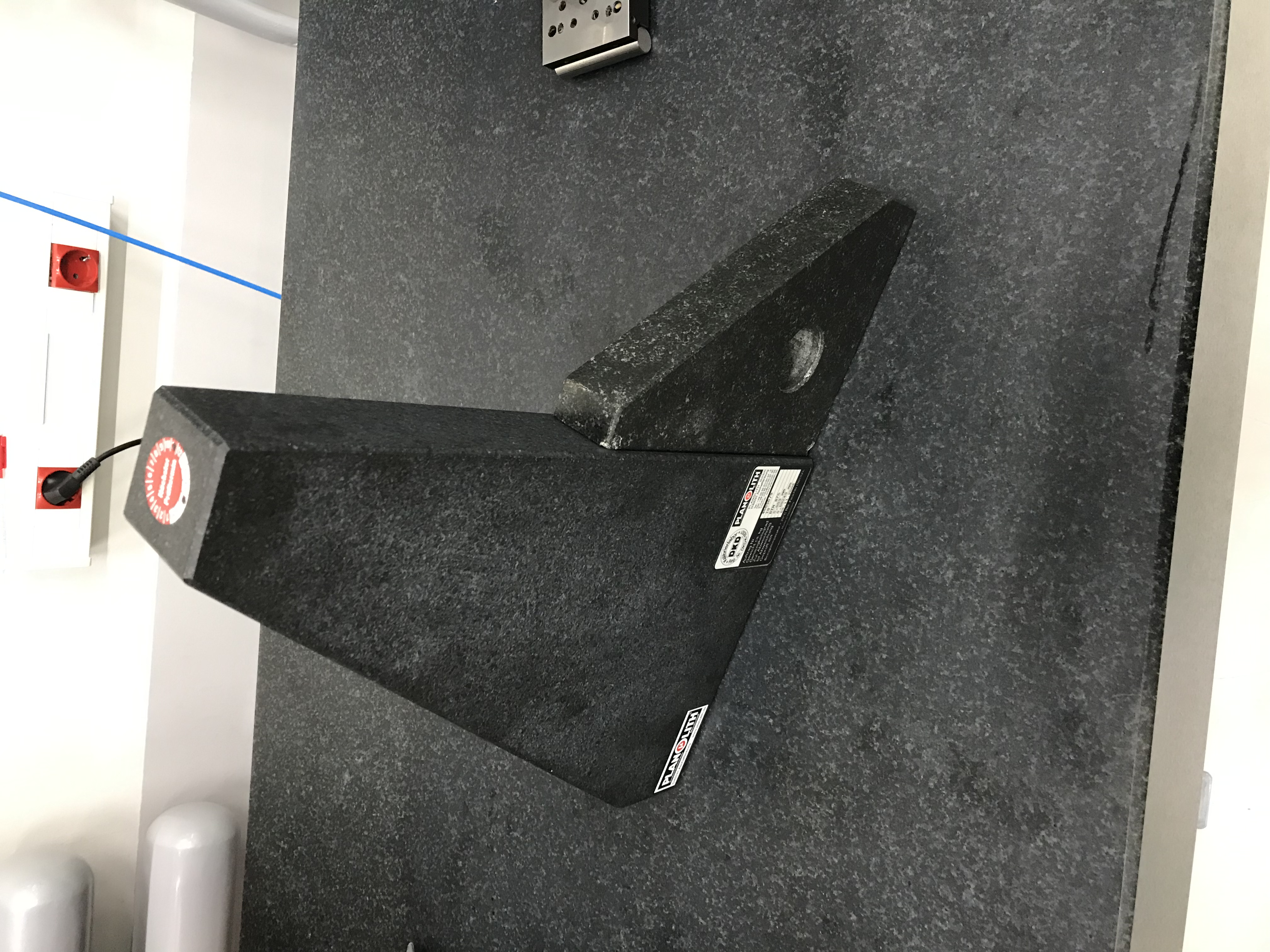

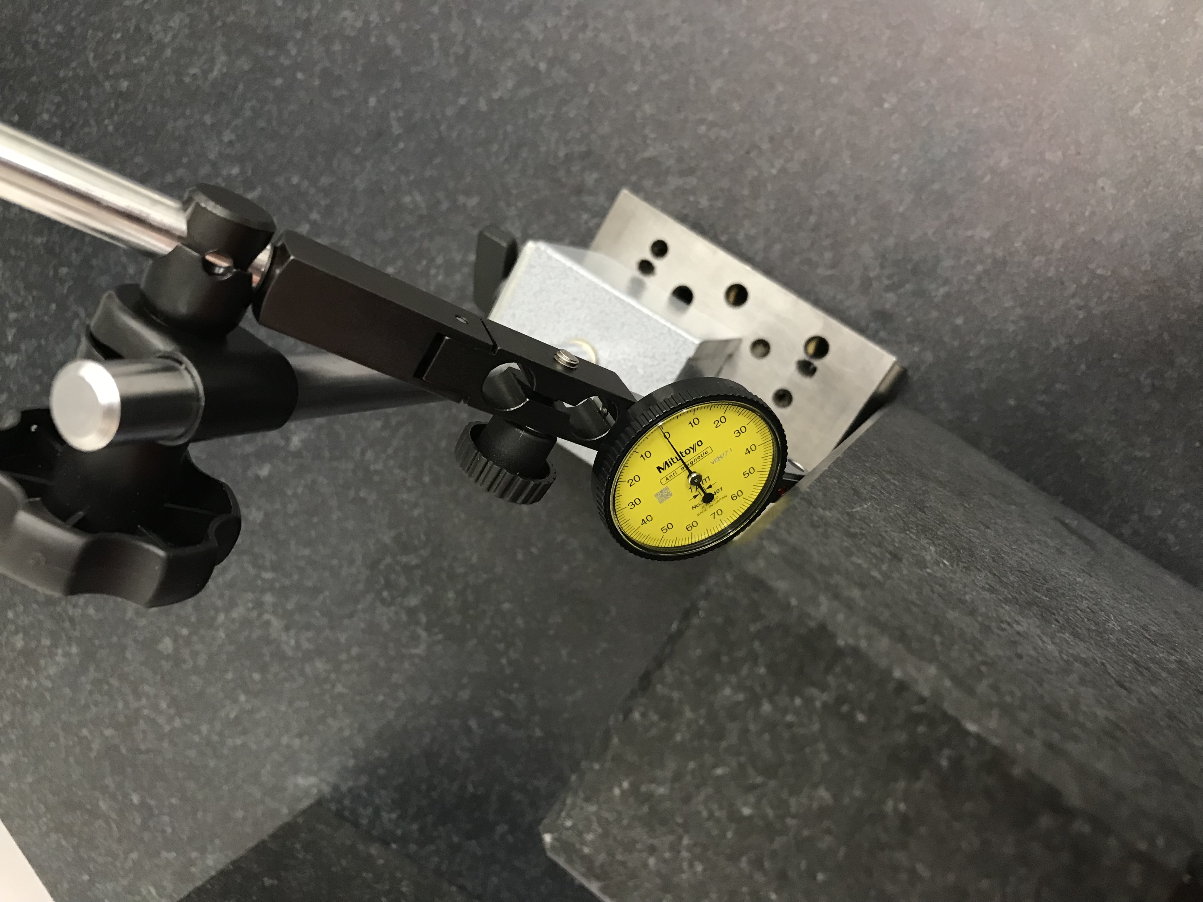

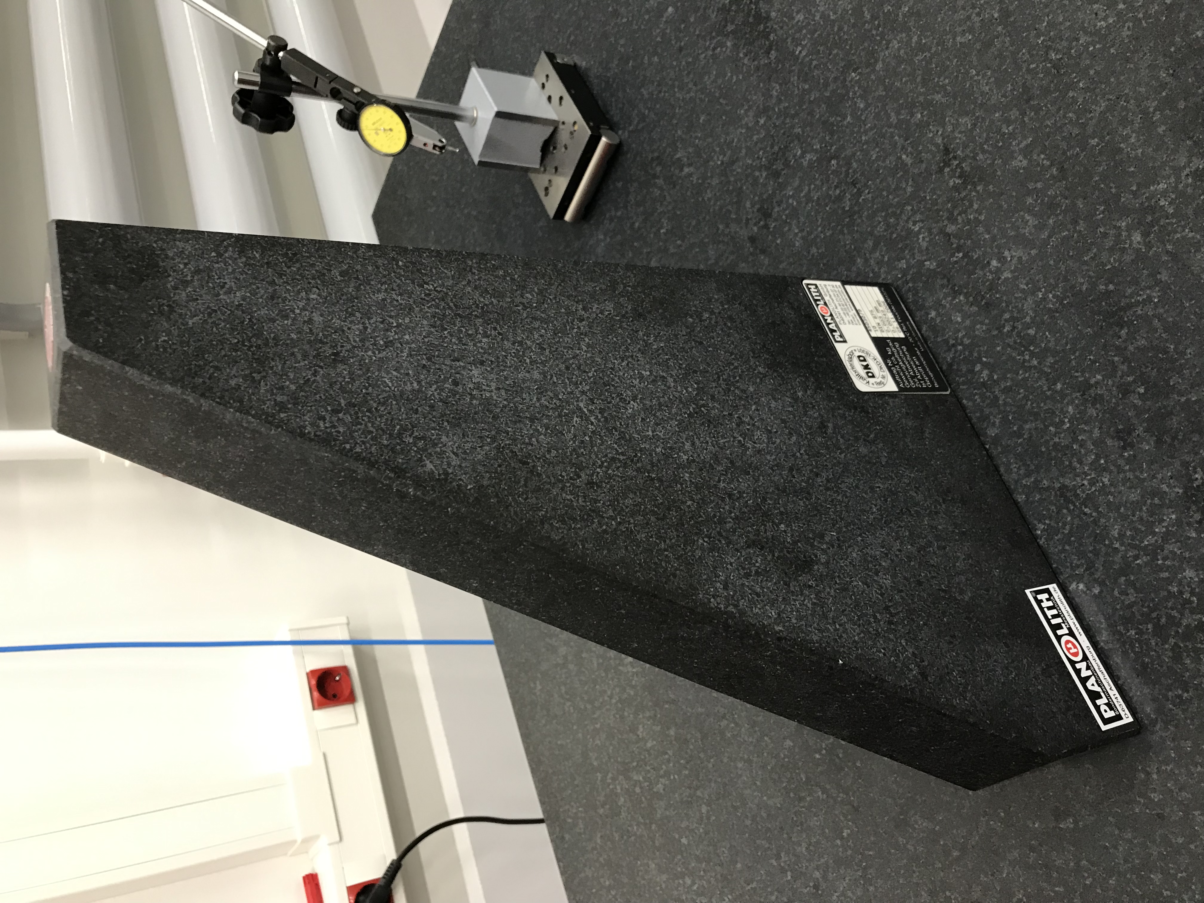

Для точной юстировки приобрёл гранитны угольник из китая(заявленный класс точности 00). Дабы проверить творение рук китайских , попросил коллегу с работы дать поэксплуатировать его немецкий угольник с табличкой поверки на самом угольнике. У слову угольник 600х400 монстр:)
За эталон принимался немецкий угольник, индикатор оригинальный митутойо микронный.
Интересный эффект слипания , если угольник друг к другу прижать. Оба «слипаются» с плитой и между собой:) тоже о чем то говорит:)

Немецкий угольник меньше, наврал:)
Но не значительно)

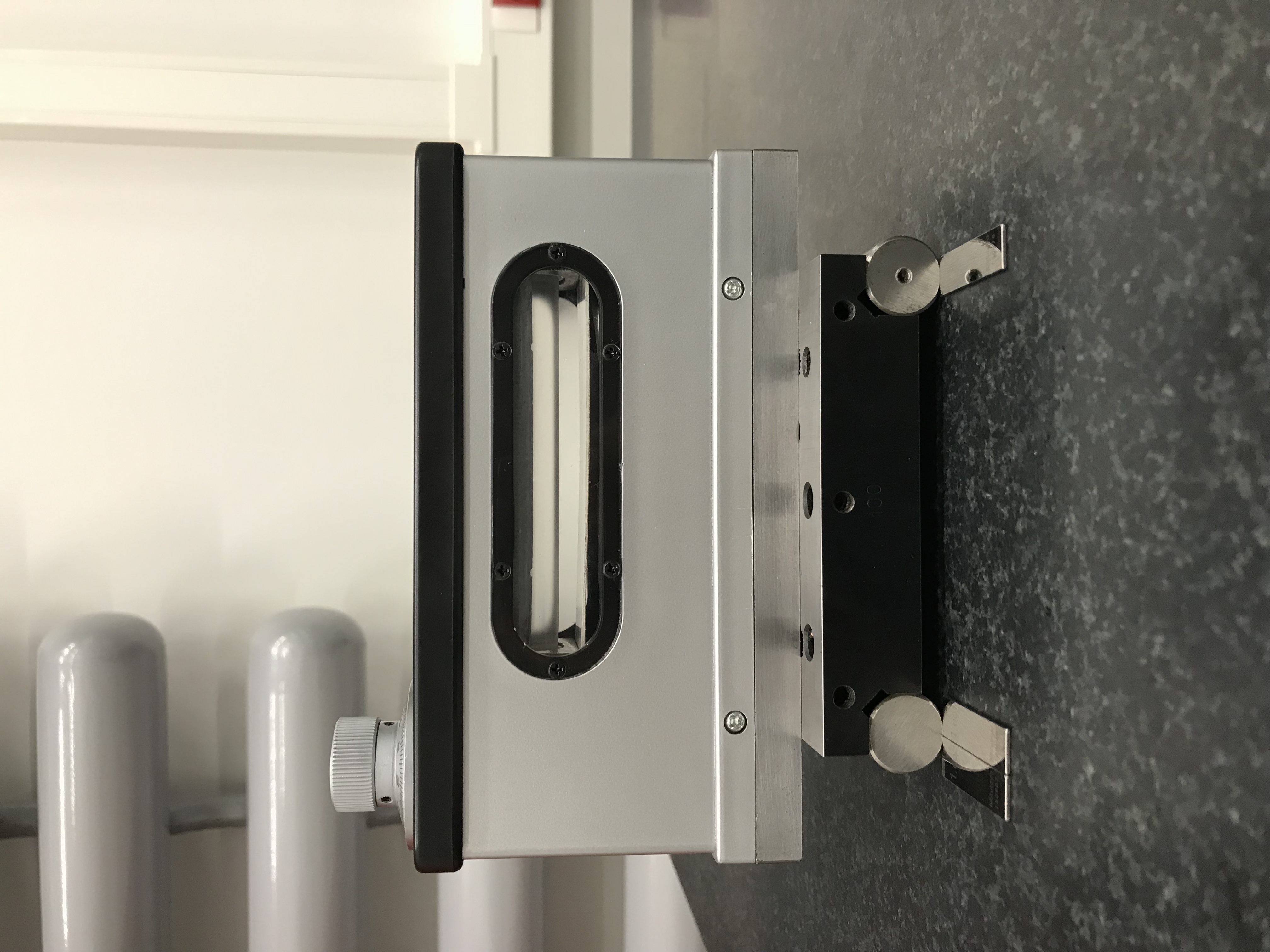

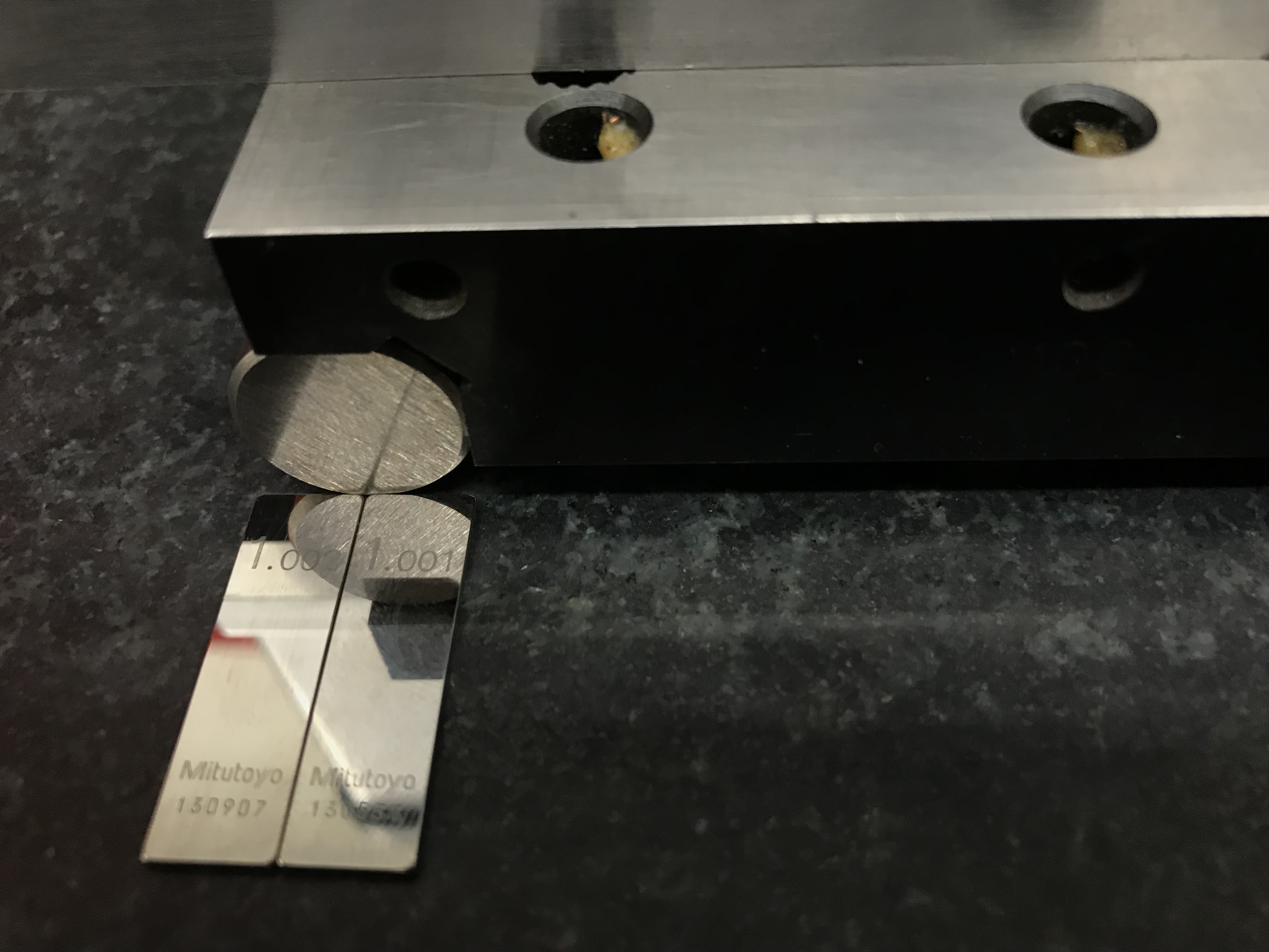

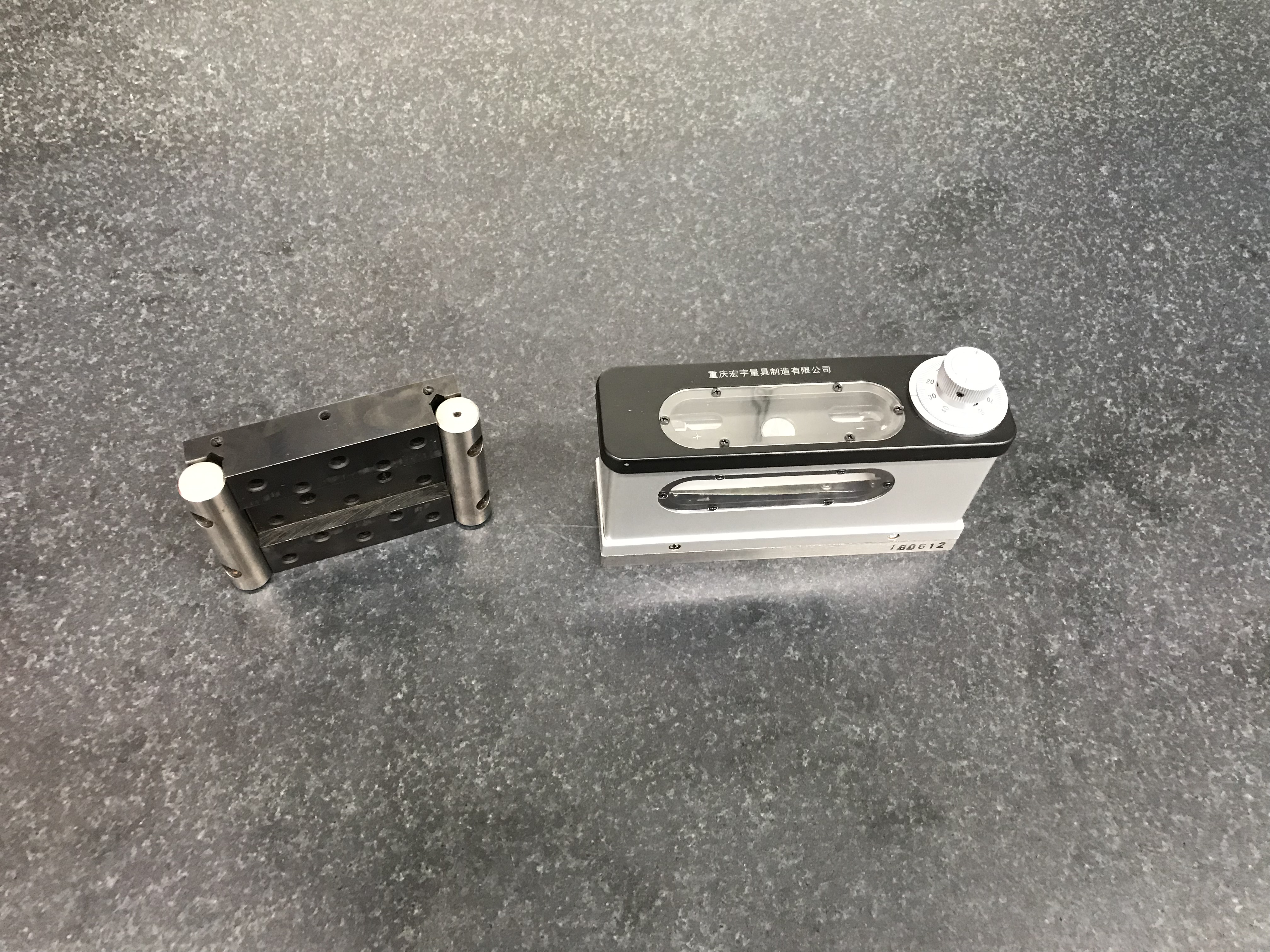

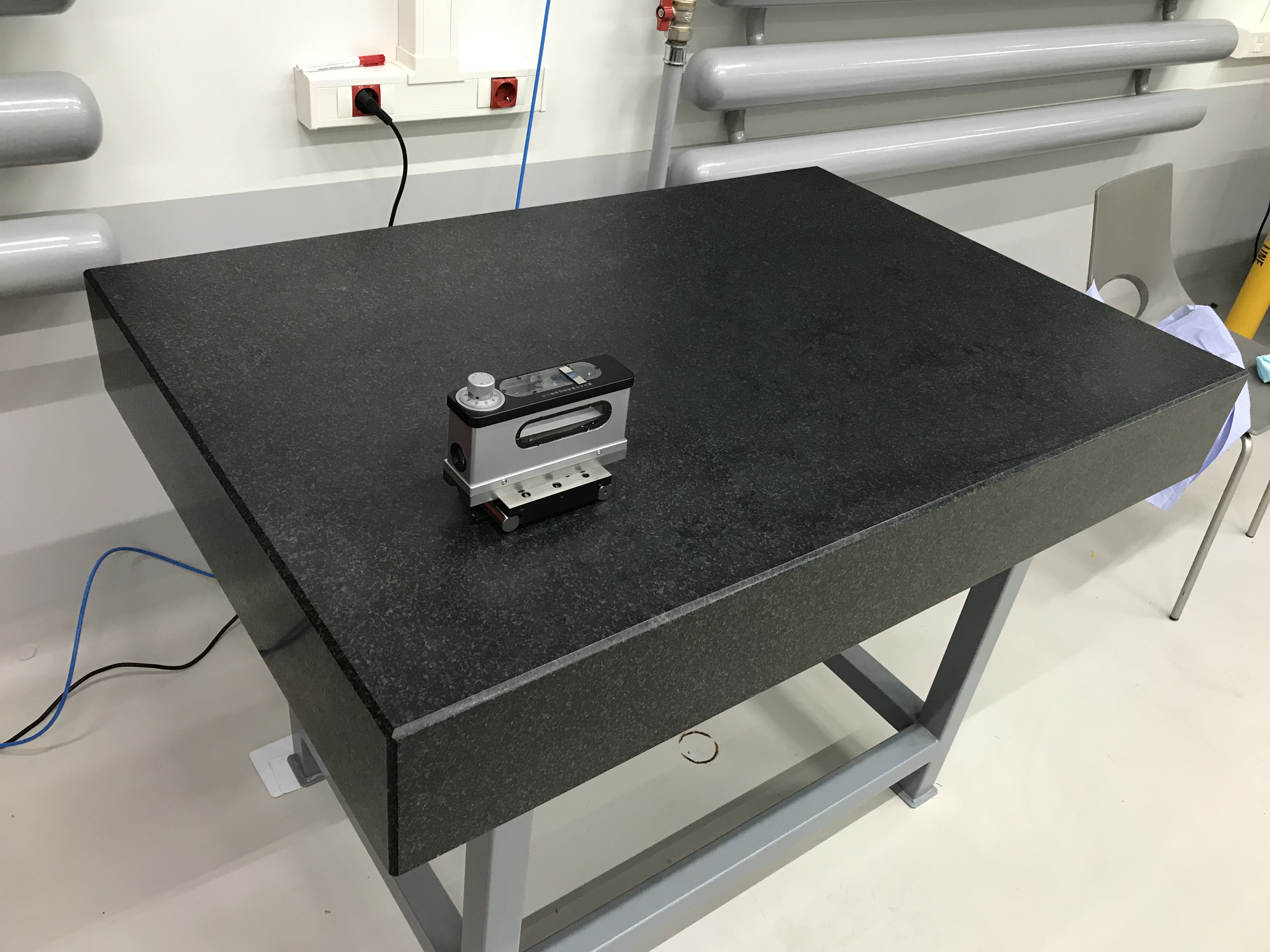

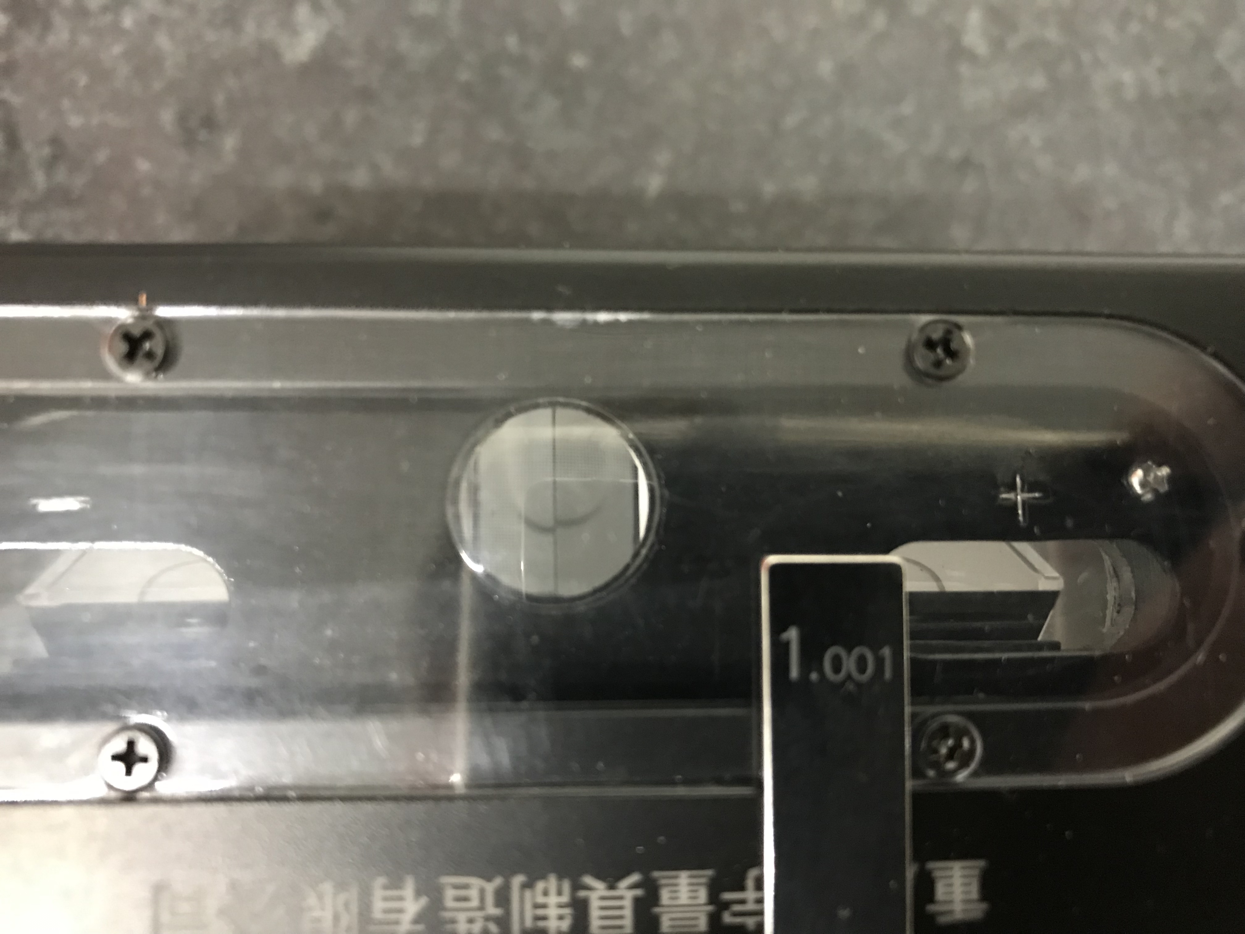

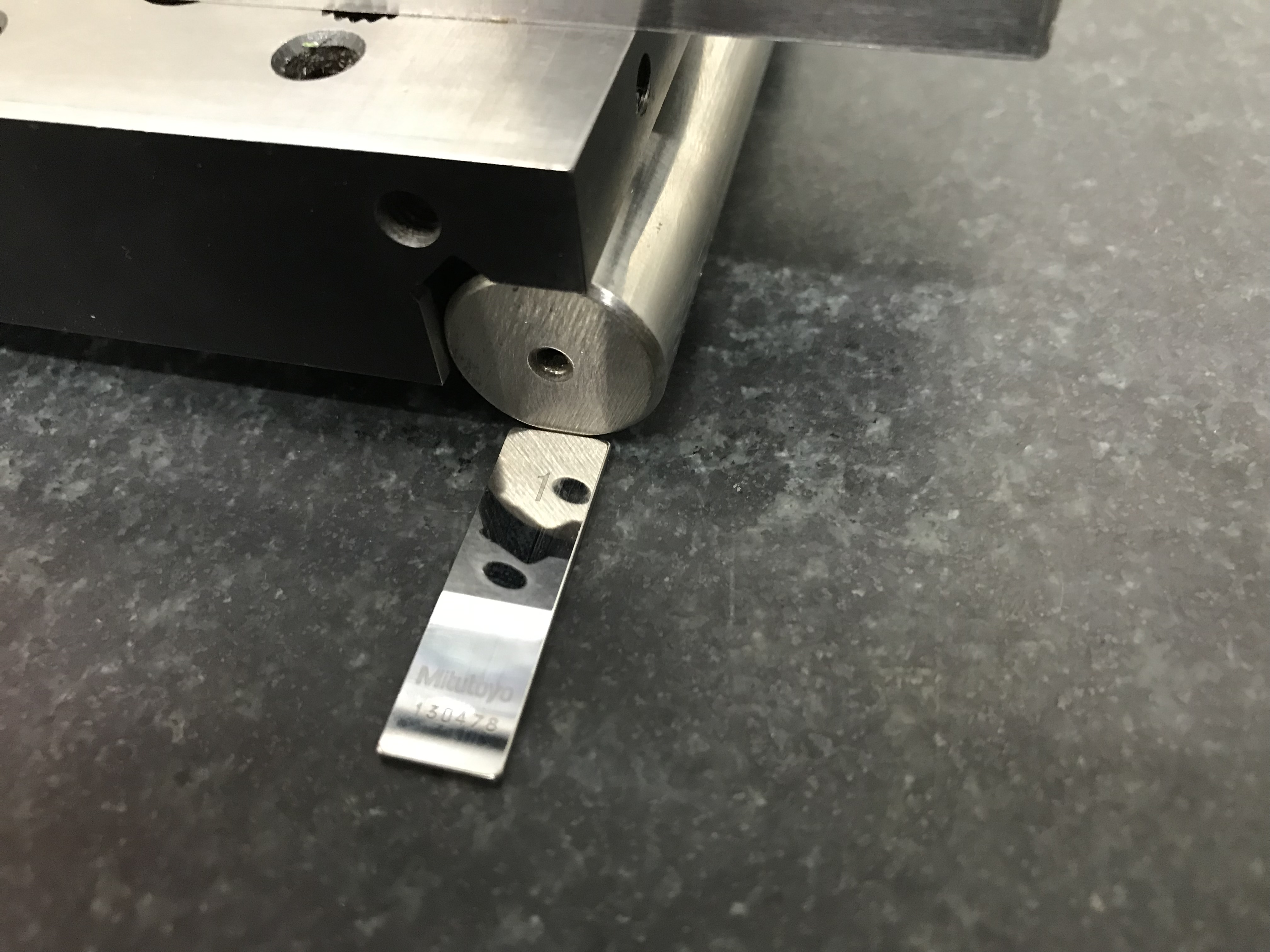

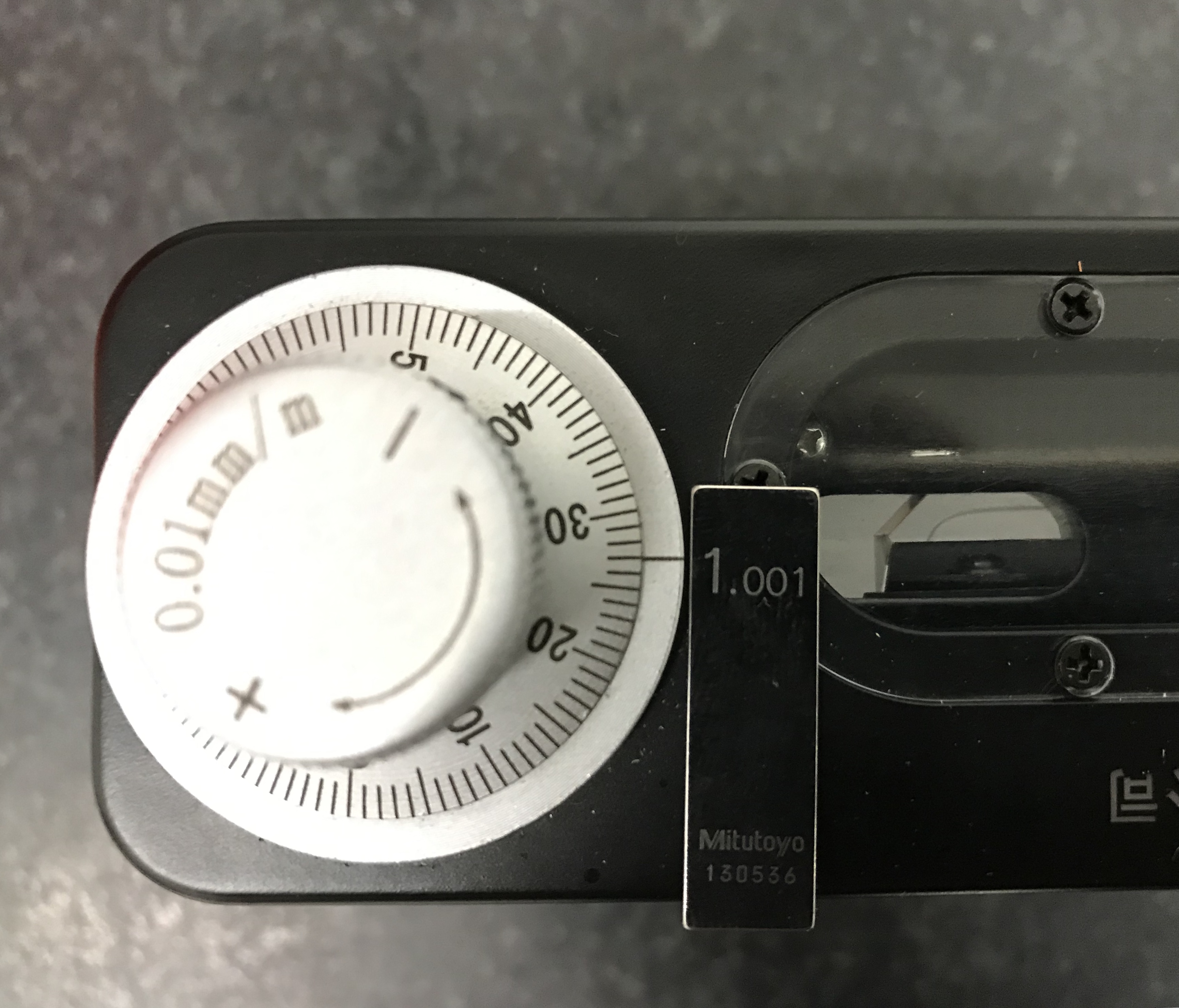

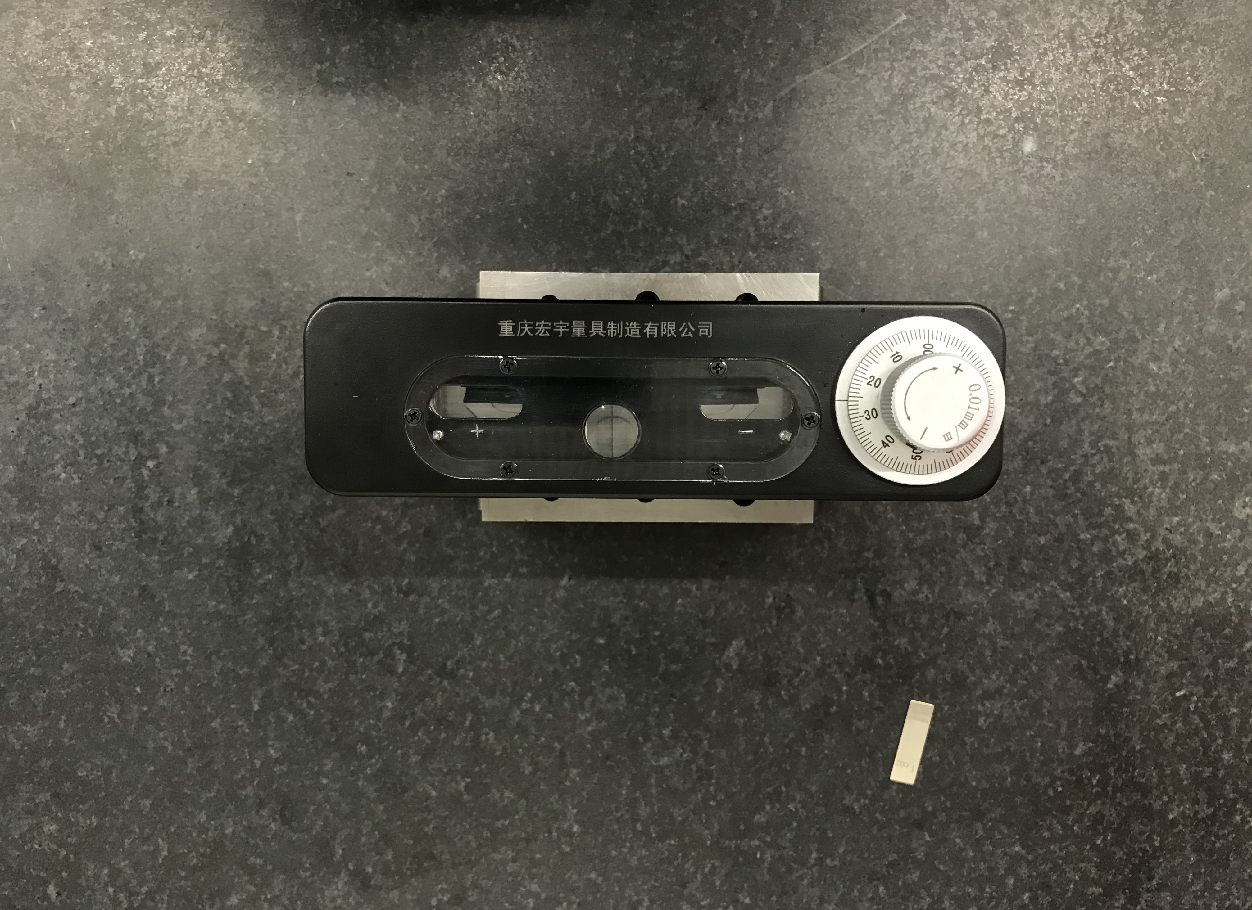

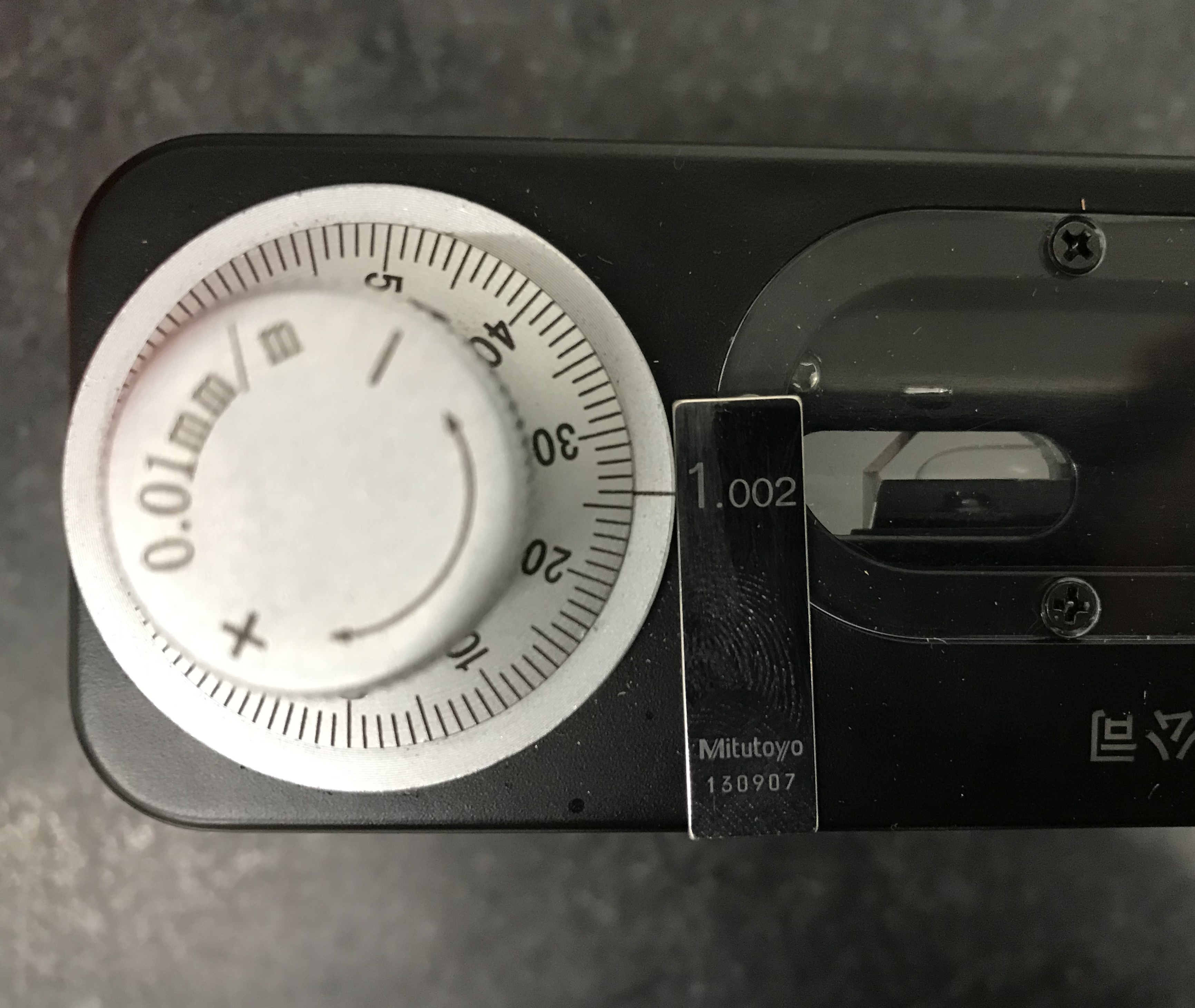

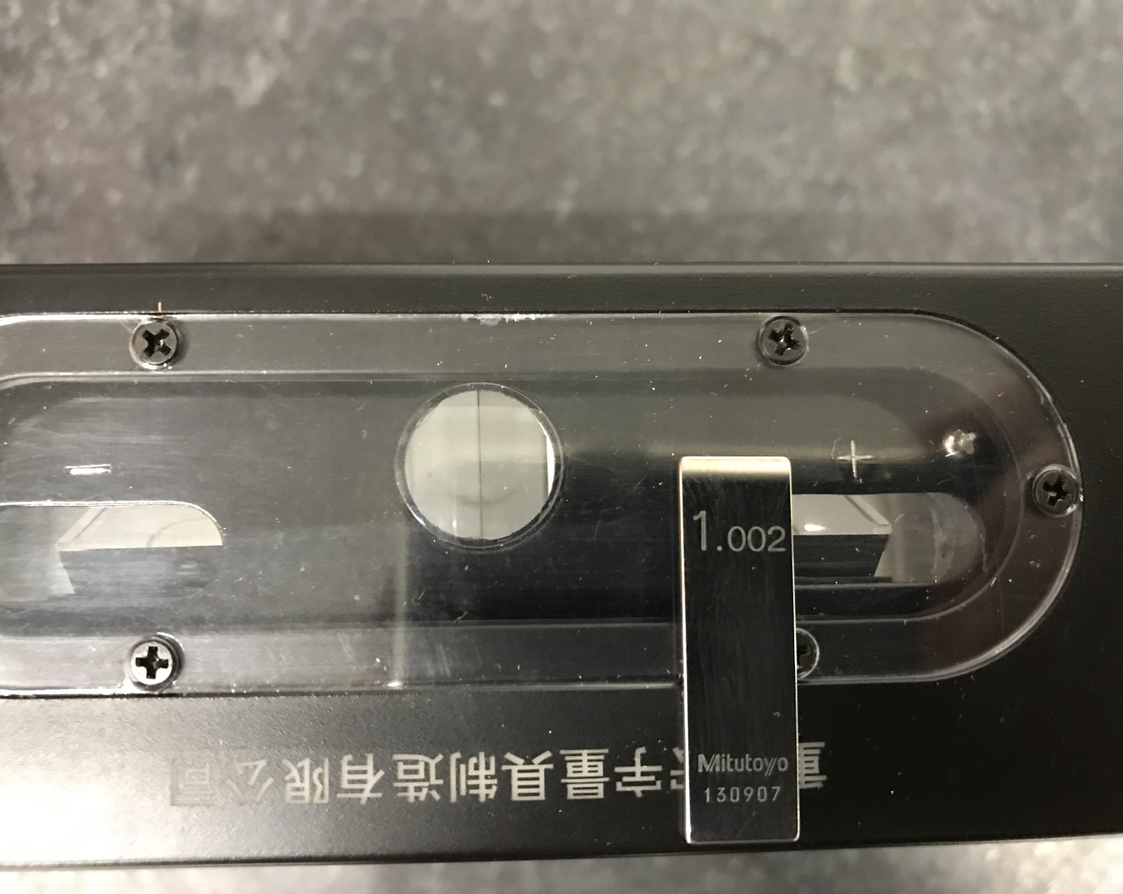

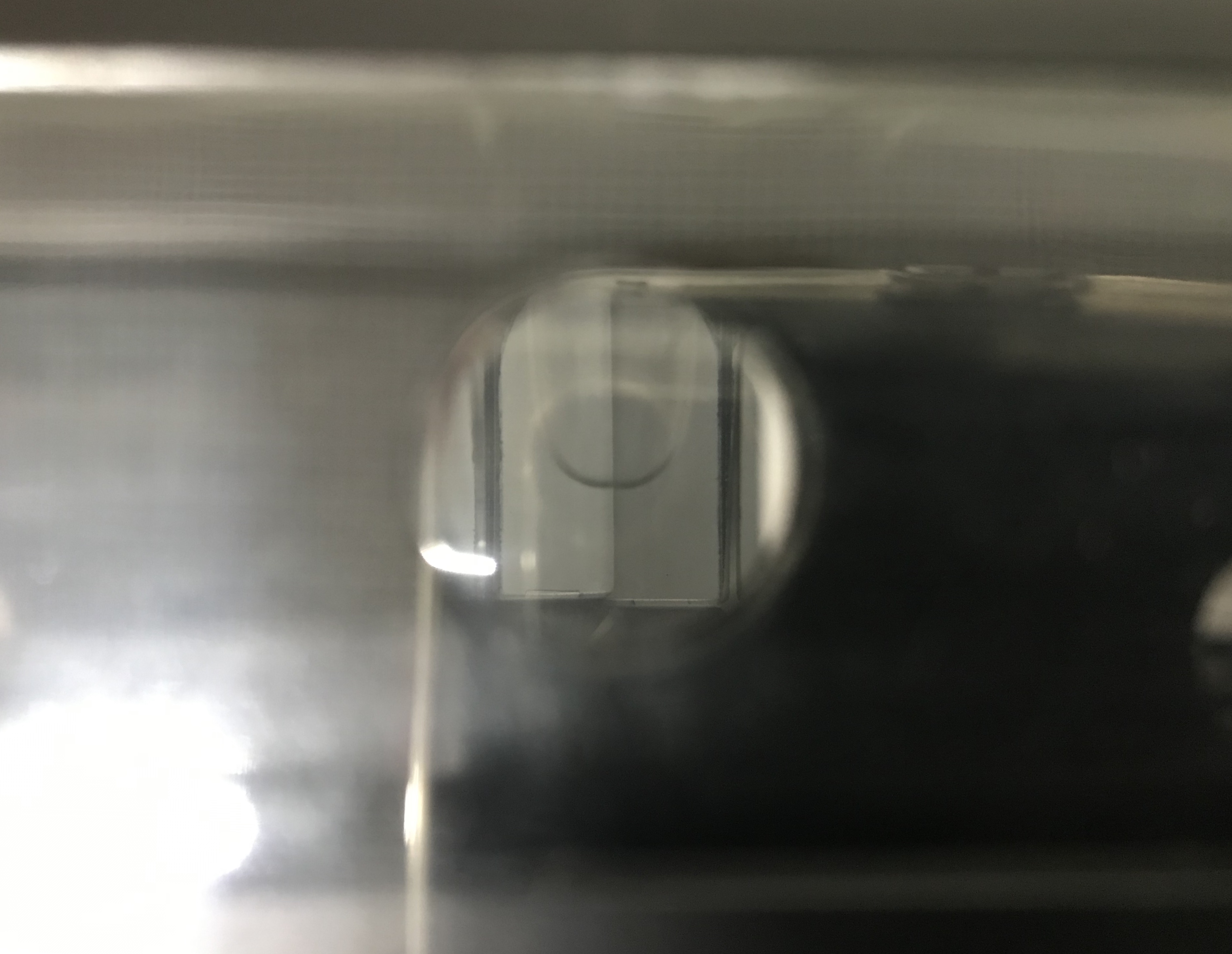

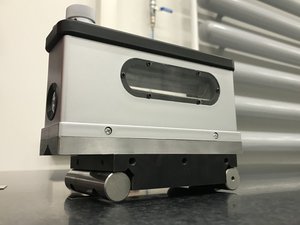

Обзавёлся коинцидентным уровнем 0.01мм/м
Проверял на синусной линейке 100мм и плитками кмд с разницей в микрон, ради интереса.
Все отчетливо ловится)
Проверял и нашу плиту к слову, по лимбу отсчёт в ~2-3мкм находил. Сразу оговорюсь таблицы не строил не пересчитывал.
Шатание плиты исключено, выставлял коллега по работе в горизонт брусковым уровнем 0.02мм/м а до этого выставил ноги по полу.
Уже бегло проверил этим уровнем винты салазок нашего станка Mikeon vce pro, есть но не критичный.
Заметил интересный эффект прогиба обычной поверочной ШП линейки 630мм, на краску сплошное пятно, по уровню горб в 7мкм выявлен уровнем. Поэтому не отбрасываем точки Бесселя, если хотим хорошо. жду гранитную линейку или начну восстанавливать свой мостик.

john1987887
Сообщения: 3063
Репутация: 1802
Re: 6е463 по всему 300х200х250
Сообщение john1987887 »
Как уровнем можно проверить винты на станке?
Yarrr
Сообщения: 496
Зарегистрирован: 17 дек 2015, 19:58
Репутация: 723
Настоящее имя: Ярослав
Сообщение Yarrr »
Не о швп речь, а о не плоскостности баз рельс салазок

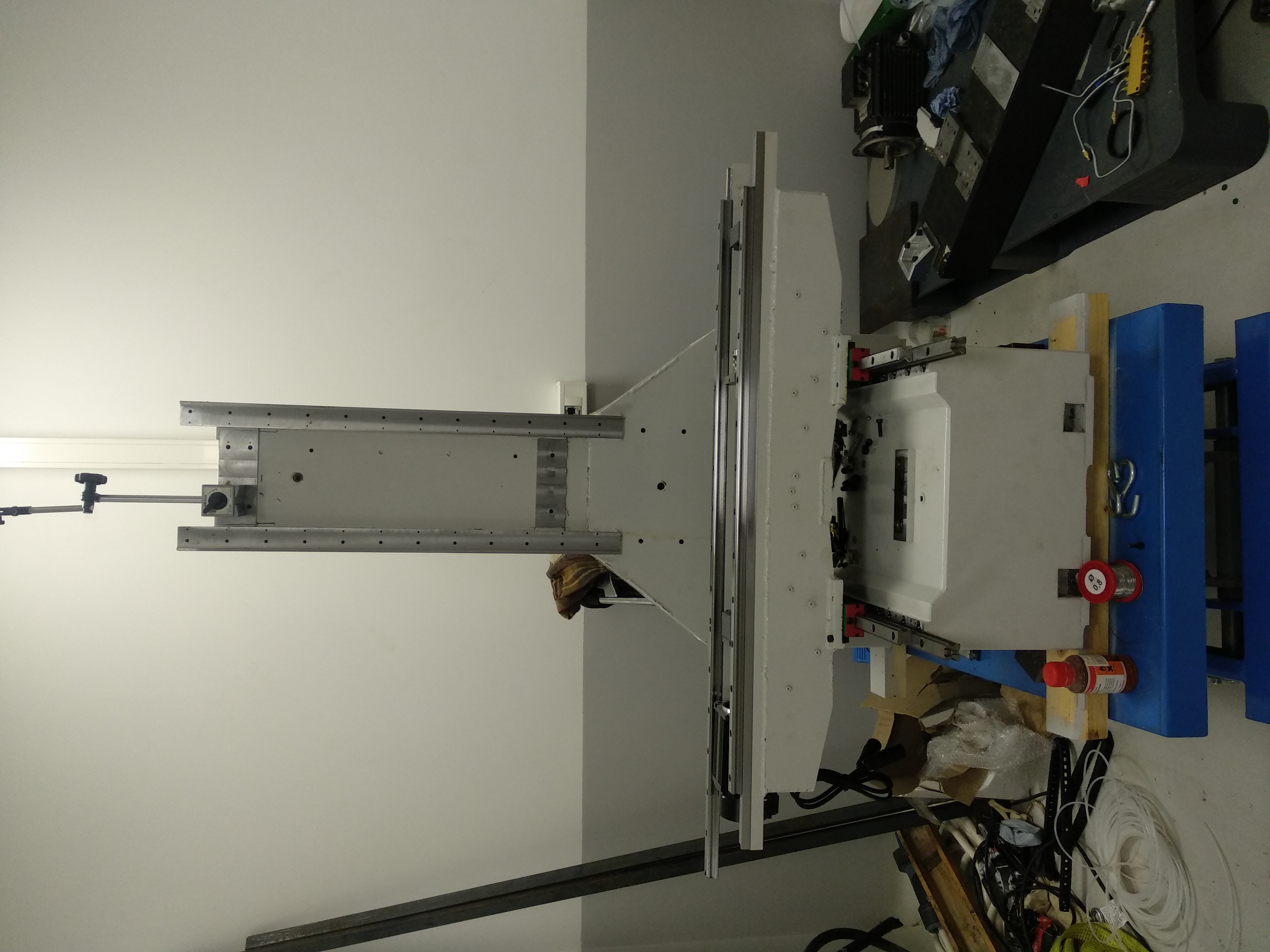

Идёт окончательная сборка с юстировкой всего
https://www.youtube.com/watch?v=XqB8jOFEDFo
