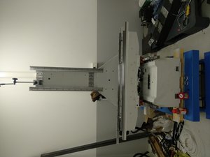

Re: 6е463 по всему 300х200х250
Сообщение Yarrr »

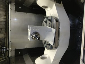

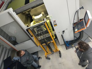

john1987887 писал(а):Труды будут опубликованы?
И станок тоже освещу, но в новой ветке.
В данный момент на пятиосевом фрезеровал подошву)скоро будет свадьба колонны и станины! :beer_blow:
IMG_20180609_135143.jpg (5240 просмотров) <a class='original' href='./download/file.php?id=140970&mode=view' target=_blank>Загрузить оригинал (3.81 МБ)</a>
IMG_20180609_135055.jpg (5240 просмотров) <a class='original' href='./download/file.php?id=140971&mode=view' target=_blank>Загрузить оригинал (3.98 МБ)</a>
Сообщение Yarrr »

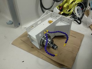

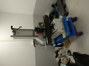

А вот и сервак под шпиндель
Ну и видна общая компоновка

Yarrr писал(а):А вот и сервак под шпиндель
Шпинедель на прямом приводе будет или через шкив?
По компоновке прямой привод не подойдёт, через ремень
Сообщение Yarrr »
Ну все, это последний пост в этой ветке :hehehe:
Буду с компа, создам новую ветку.
Опишу модернизацию шпинделя и пробегусь постанку

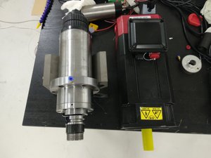

Модернизировал шпиндель, с воздушных запором переднего лабиринта, триплекс выставил как и верхних дуплекс, собрал его с помощью ребят из шпиндель сервиса, дали крутейшец смазки клубер.
Пока не обкатывал, но этот момент скоро

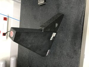

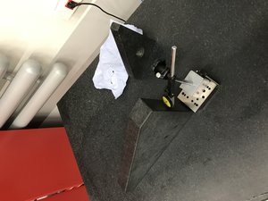

Сообщение Yarrr »

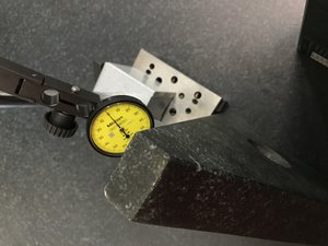

Утрачено много фото в связи с утратой прошлого телеофна(
Но станок медленно ползёт к завершению.

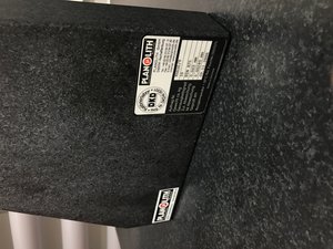

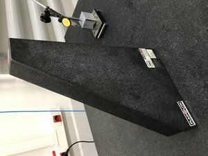

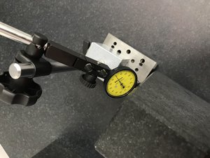

Для точной юстировки приобрёл гранитны угольник из китая(заявленный класс точности 00). Дабы проверить творение рук китайских , попросил коллегу с работы дать поэксплуатировать его немецкий угольник с табличкой поверки на самом угольнике. У слову угольник 600х400 монстр:)
За эталон принимался немецкий угольник, индикатор оригинальный митутойо микронный.
Интересный эффект слипания , если угольник друг к другу прижать. Оба «слипаются» с плитой и между собой:) тоже о чем то говорит:)
Сообщение Yarrr »
Немецкий угольник меньше, наврал:)
Но не значительно)

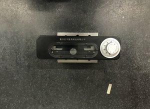

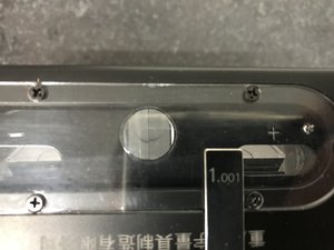

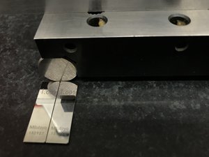

Сообщение Yarrr »

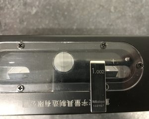

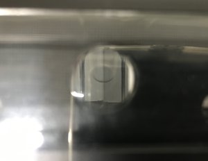

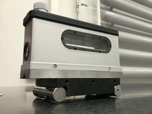

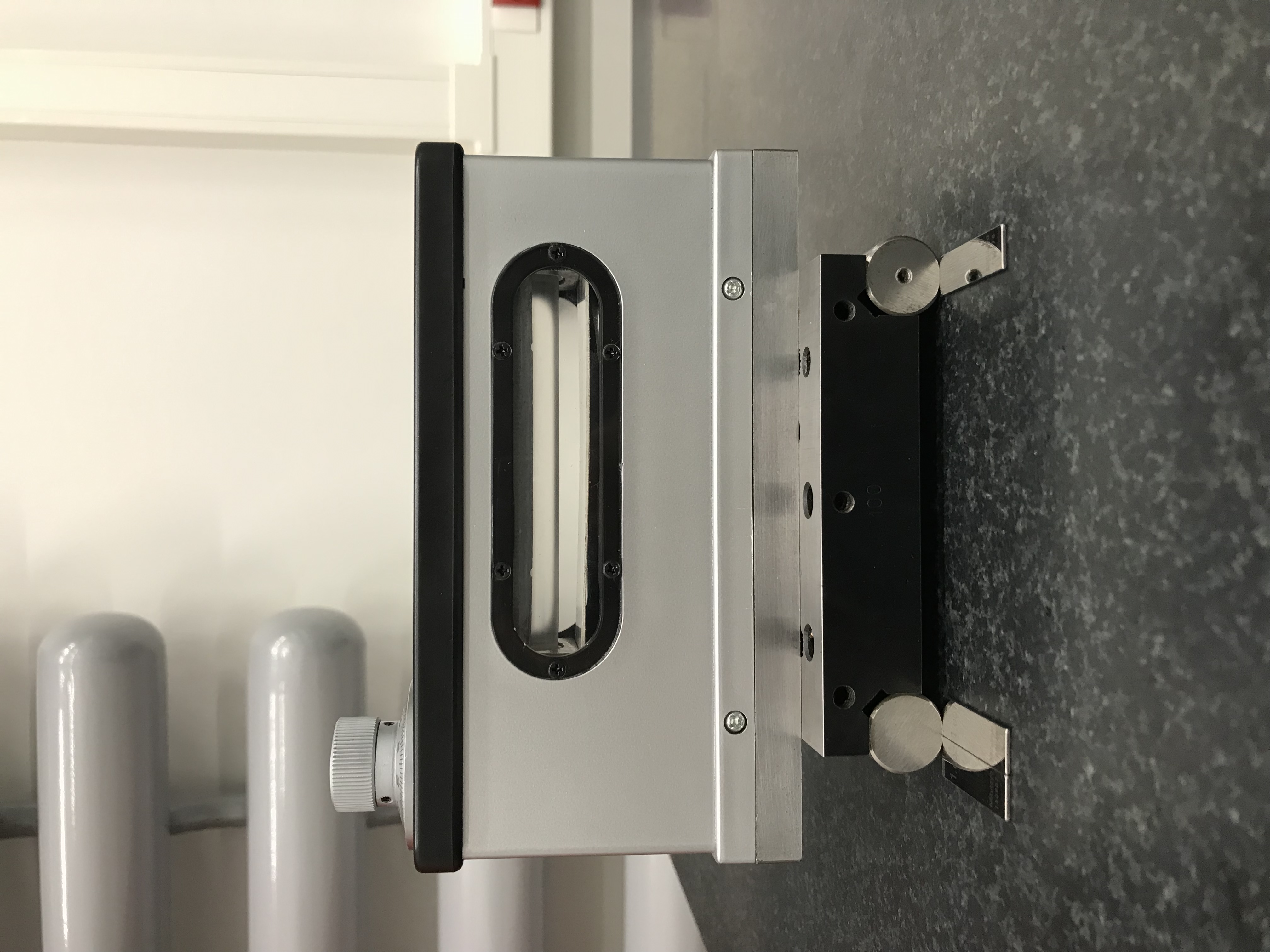

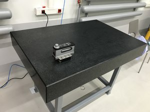

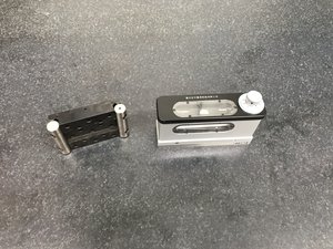

Обзавёлся коинцидентным уровнем 0.01мм/м
Проверял на синусной линейке 100мм и плитками кмд с разницей в микрон, ради интереса.
Все отчетливо ловится)
Проверял и нашу плиту к слову, по лимбу отсчёт в ~2-3мкм находил. Сразу оговорюсь таблицы не строил не пересчитывал.

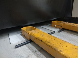

Шатание плиты исключено, выставлял коллега по работе в горизонт брусковым уровнем 0.02мм/м а до этого выставил ноги по полу.

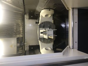

Уже бегло проверил этим уровнем винты салазок нашего станка Mikeon vce pro, есть но не критичный.
Заметил интересный эффект прогиба обычной поверочной ШП линейки 630мм, на краску сплошное пятно, по уровню горб в 7мкм выявлен уровнем. Поэтому не отбрасываем точки Бесселя, если хотим хорошо. жду гранитную линейку или начну восстанавливать свой мостик.

Как уровнем можно проверить винты на станке?
Yarrr
Сообщения: 496
Зарегистрирован: 17 дек 2015, 19:58
Репутация: 723
Настоящее имя: Ярослав
Сообщение Yarrr »
Не о швп речь, а о не плоскостности баз рельс салазок
