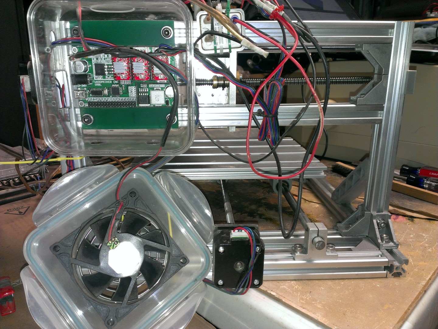

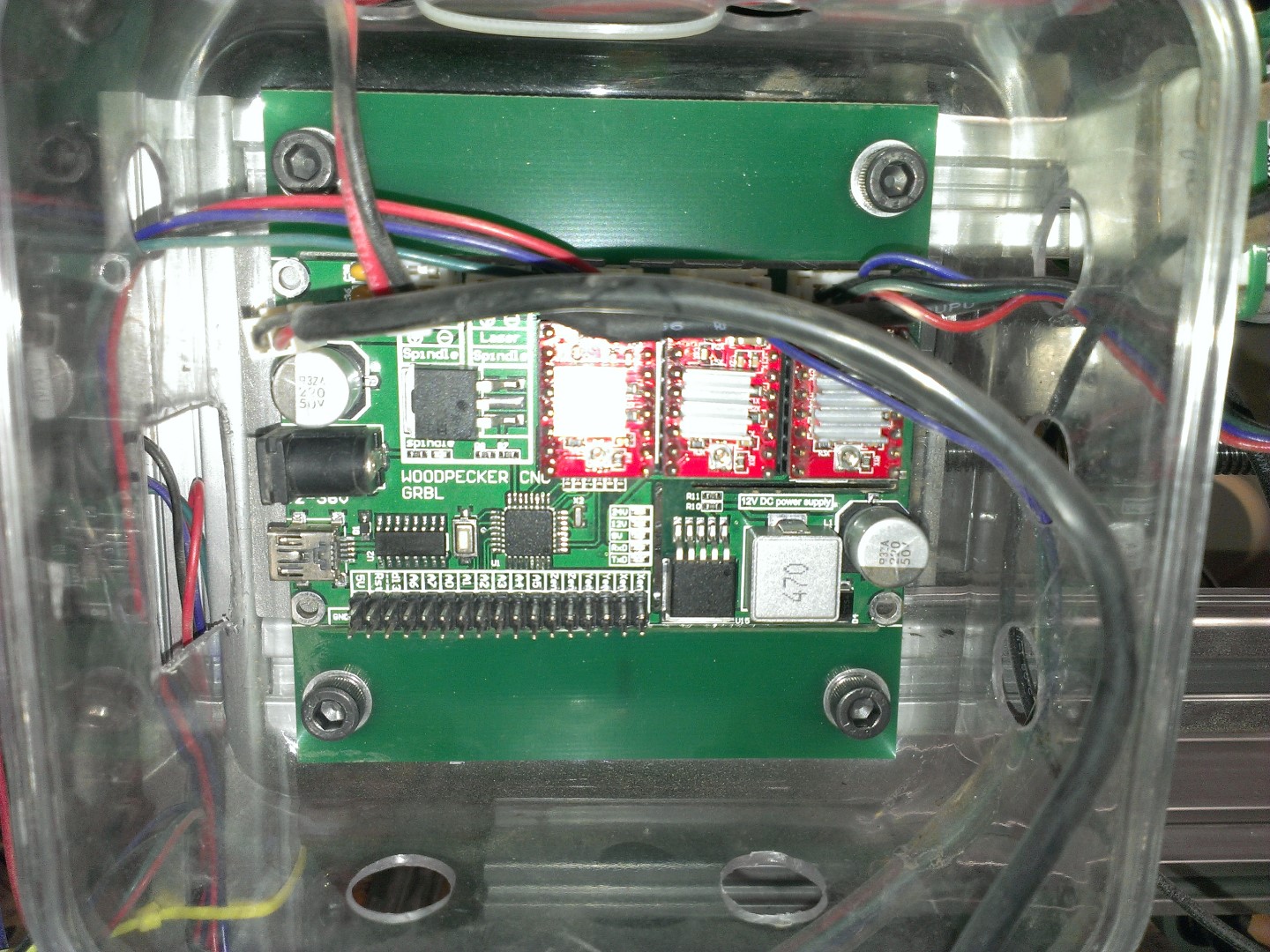

Возникла новая проблема - вдруг комп теряет станок, шпиндель крутится, но стоит на месте. После передёргивания USB кабеля снова находит, но приходится начинать сначала. Попробую заменить комп.
Mamont
Сообщения: 1667
Репутация: 391
Настоящее имя: Виталий
Откуда: РБ Минск
Сообщение Mamont »
Gas писал(а):Возникла новая проблема - вдруг комп теряет станок, шпиндель крутится, но стоит на месте. После передёргивания USB кабеля снова находит, но приходится начинать сначала. Попробую заменить комп.
Интересно было бы глянуть фотки плат станка, что от его запитывается. Мост УСБ, микроконтролер , цифровая часть драйверов
Gas
Сообщения: 348
Зарегистрирован: 04 апр 2017, 02:09
Репутация: 28
Сообщение Gas »
Mamont писал(а):Интересно было бы глянуть фотки плат станка
Фотки ничего не покажут, а запитано так: Плата - 24В с блока питания, с платы 12В - вентилятор обдува платы (драйвера греются), с платы 12 выход на лазер - вентилятор на шпинделе, с платы 24В - на реле, которое включает шпиндель (запитан от другого выхода блока питания 24В). Как-то так, вроде ничего не забыл

Сообщение Mamont »
5в для питания контроллера откуда берется, с ЮСБ или 24В понижается

Mamont писал(а):5в для питания контроллера откуда берется, с ЮСБ или 24В понижается
с USB, всё равно надо к компу подключать

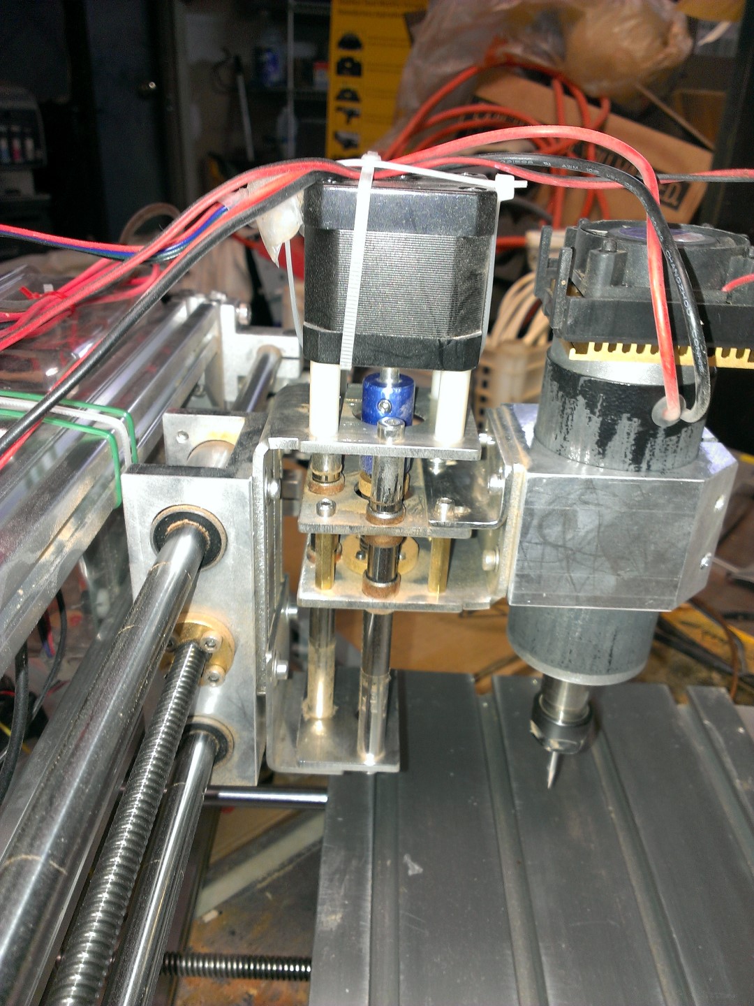

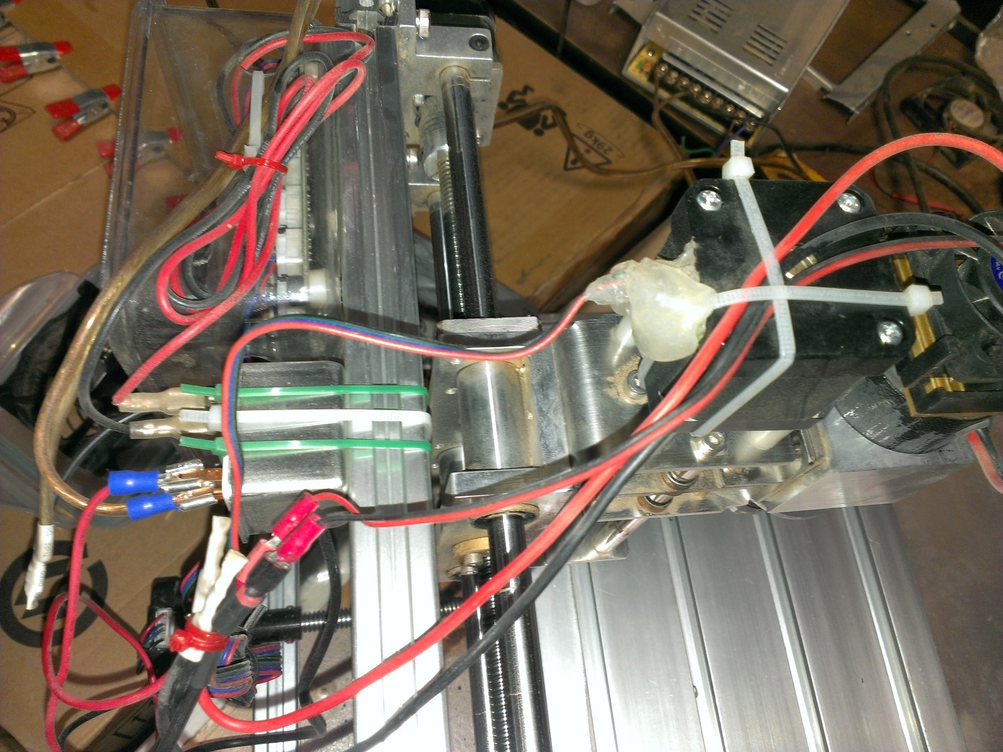

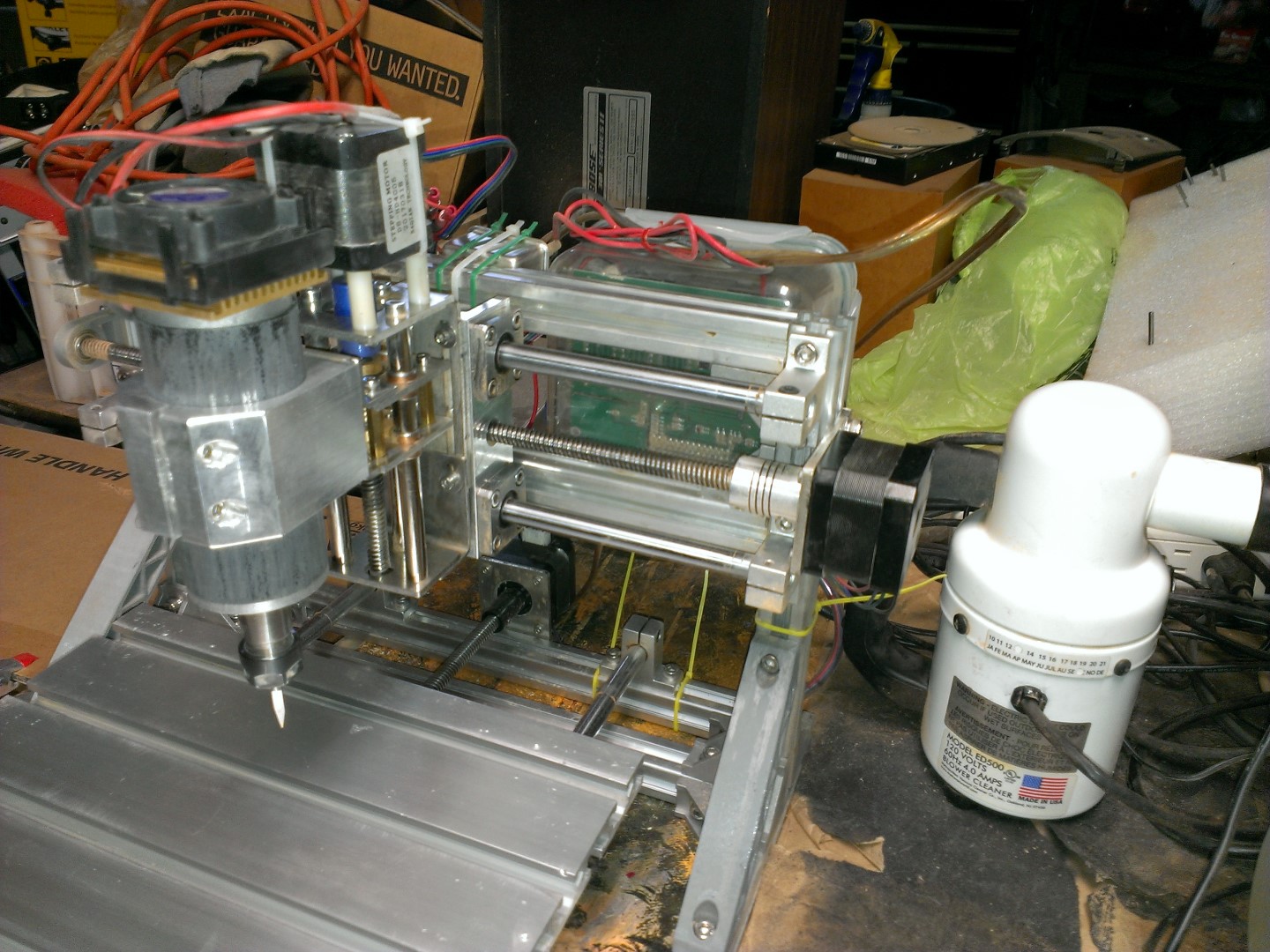

ну и фотки, если кому интересно

А чего концевики не подключаешь?
Gas
Сообщения: 348
Репутация: 28
Сообщение Gas »
bid писал(а):А чего концевики не подключаешь
Ну, во-первых, не всё сразу, мне хватило переделки оси Z пока, а во-вторых, я как-то привык уже не упираться в края, а в третьих, и так глюков у этой машинки хватает, а так вообще не буду знать где искать...............хотя концевики купил и всё лежит. Если честно, то по количеству потраченных времени и денег, можно было купить сразу что-то получше.
Если отваливается USB мост , а это можно проверить по светодиодикам, Txd перестанет подмигивать при командах через консоль (он перестанет моргать сразуже как зависнет, но командами можно насильно попытаться протолкнуть данные, набираешь любую длинную строку, смотришь на светодиодик и жмешь отправить. есть вспышка - отвалился не мост, а контроллер. но скорее всего мост ) то можно
1. завести питание на контроллер другим путем, например с другого USB, и желательно чере RC фильтр
2. купить USB, втыкающийся непосдредственно в комп, длинным проводом протянуть провода RxD TxD и GND. Так будет стабильнее и в случае зависона можно передернуть только мост, контроллер останется включенным и не потеряет память.
3. но лучше всего подключиться к апаратному COM порту компа (еслио он есть), сделать платку преобразователя RS232-TTL. Этот порт не отвалится от помех
Gas
Сообщения: 348
Репутация: 28
Сообщение Gas »
Mamont писал(а): то можно
