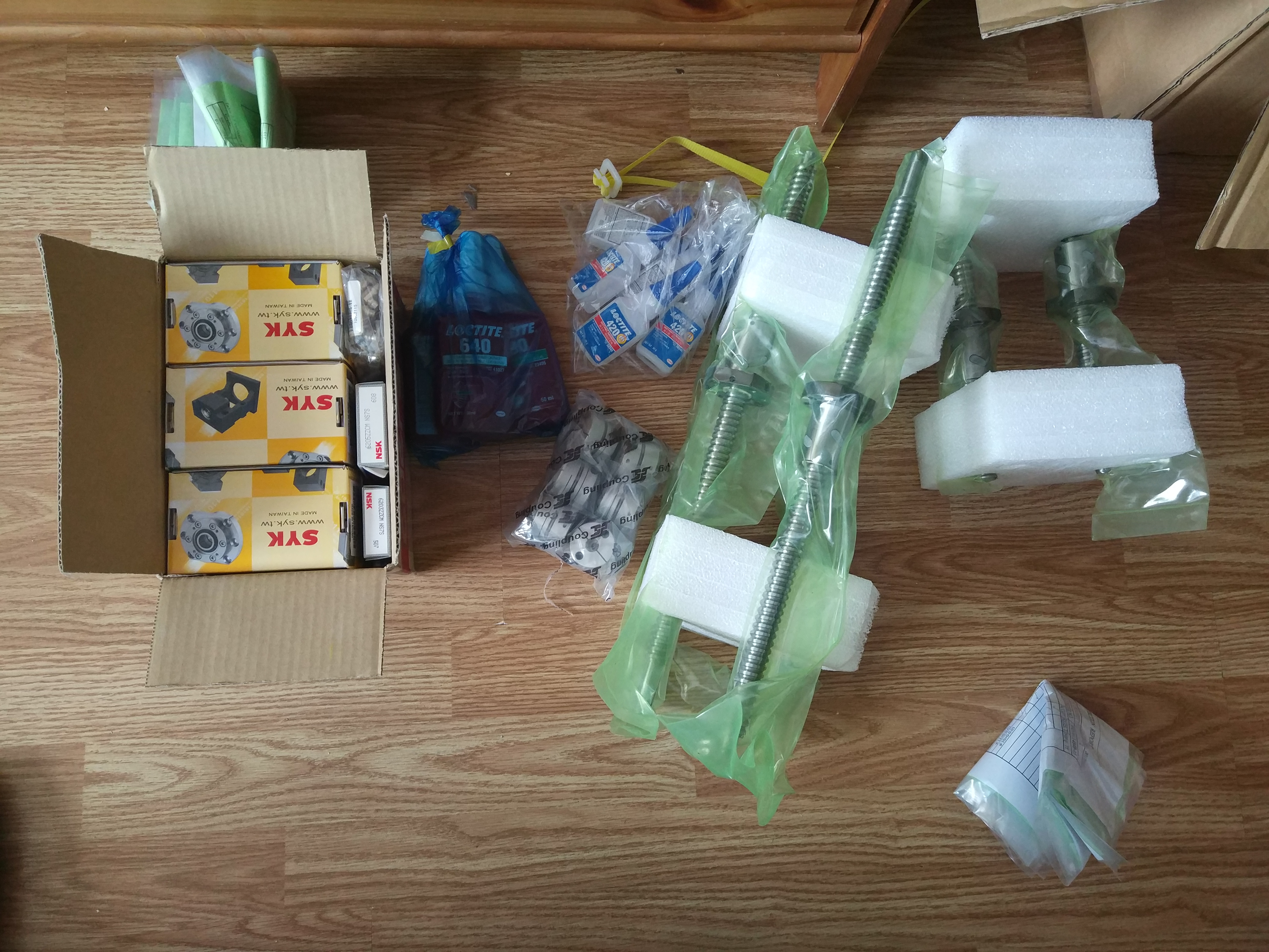

Приехали последние няшки. :cheesy:

Сообщения: 2893
Re: Мелкий станочек 300х200х100
Макс, винты С5? По чем?
С5 около 300 за комплект.
Сообщения: 2893
frezeryga писал(а):С5 около 300 за комплект.
А размеры?
нужны 2 винта по 800мм
Ссылку где брал в личку кинь
Последний раз редактировалось shalek 13 фев 2017, 16:00, всего редактировалось 1 раз.
2 по 400 и 1 на 250
stiks
Сообщения: 50
Зарегистрирован: 05 сен 2013, 11:35
Репутация: 25
Сообщение stiks »
frezeryga писал(а):Приехали последние няшки.
Не расскажете, где в станках используется цианакрилат?
детали к столу приклеивать.

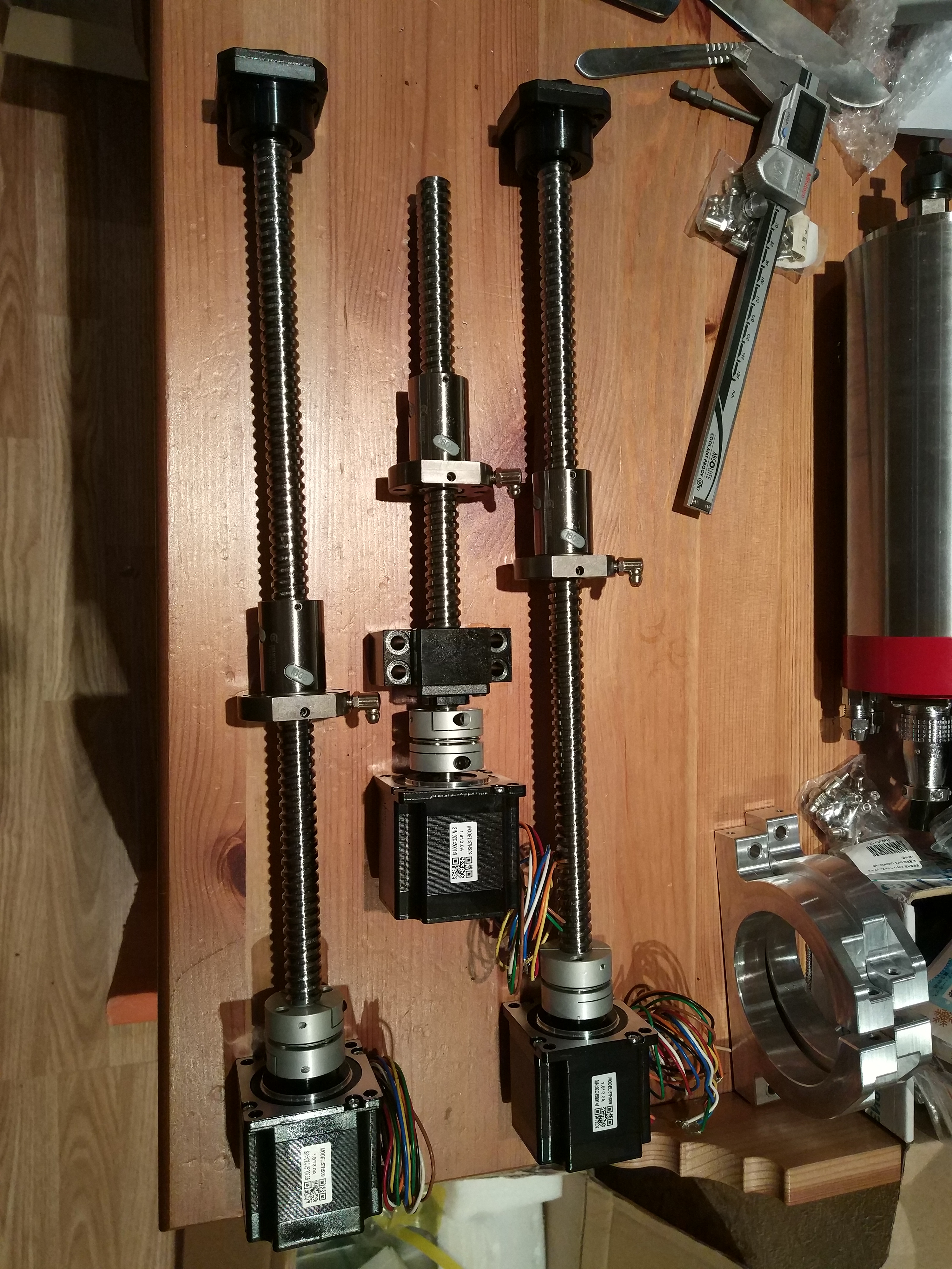

Потаскухи в сборе.

ScrewDriver
Сообщения: 1866
Репутация: 498
Настоящее имя: Василий
Сообщение ScrewDriver »
frezeryga писал(а):Потаскухи в сборе.
эконом вариант без опор?
Мой Ютуб канал.
да и не только изза экономии. тут очень короткая балка и опоры сожрут ход. да и считаю их тут ненужными. мотор прекрасно работает поддерживающей опорой в нем два неплохих подшипника с внутреним диаметром 8мм почти как в опорах и хорошие дисковые муфты.
ScrewDriver
Сообщения: 1866
Репутация: 498
frezeryga писал(а): два неплохих подшипника
уверен, что там радиально-упорные стоят?
Мой Ютуб канал.
там стоят радиальные. радиально упорные там и ненужны. радиальноупорные стоят в опоре которая с другой стороны.
ScrewDriver
Сообщения: 1866
Репутация: 498
frezeryga писал(а):радиально упорные там и ненужны
ну как не нужны - удары от гайки будут через муфту на подшипник ШД передаваться.
Мой Ютуб канал.
небудут поскольку винт жестко зафиксирован за противоположеный от мотора конец в опоре FK12. внимательно посмотрите на фото какая опора стоит на конце винта.
ScrewDriver
Сообщения: 1866
Репутация: 498
frezeryga писал(а): конец в опоре FK12
Я видел, но мне кажется всеравно будет бить - не сильно, но будет.
Ну да ладно, тебе видней конечно.
Мой Ютуб канал.
