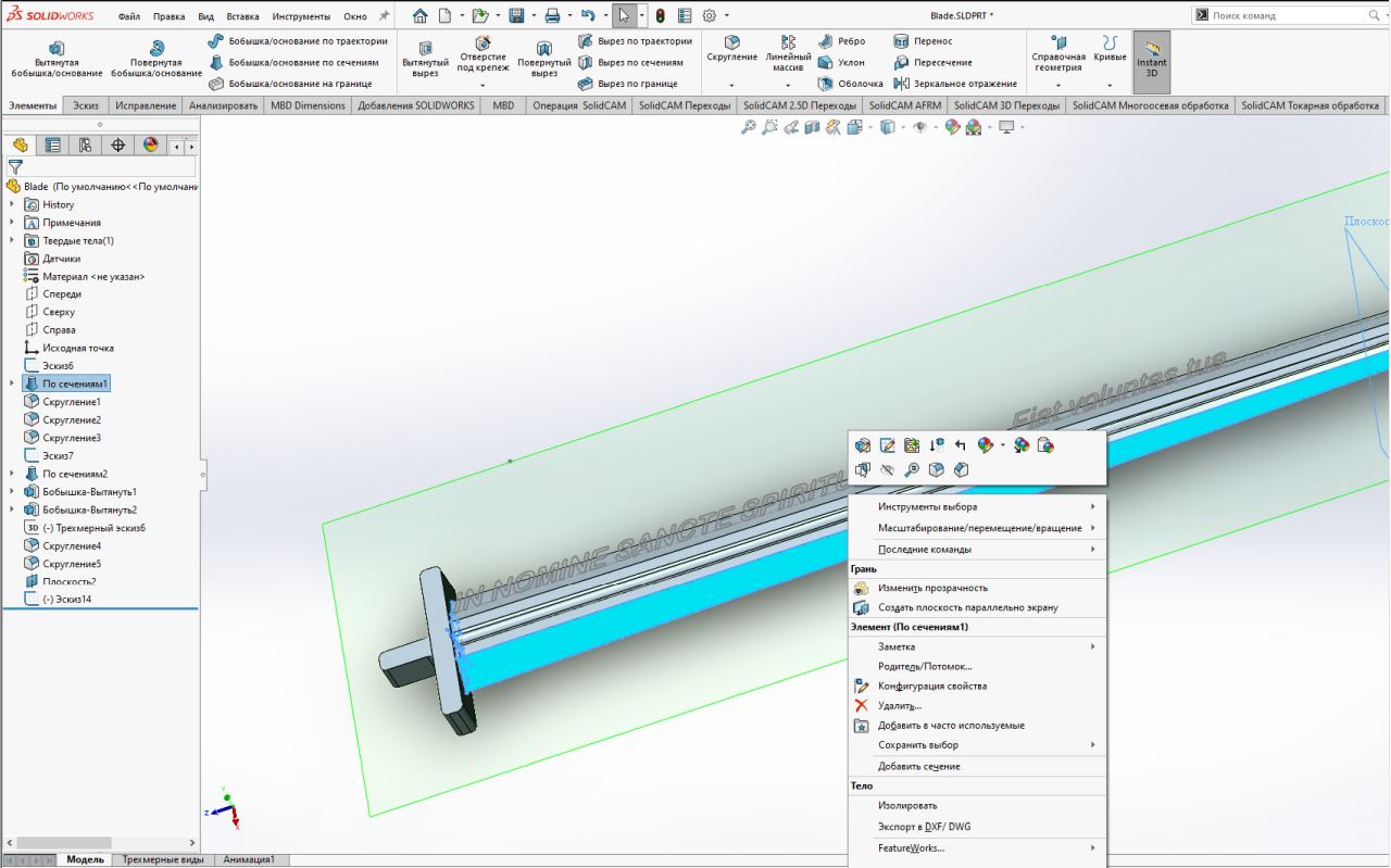

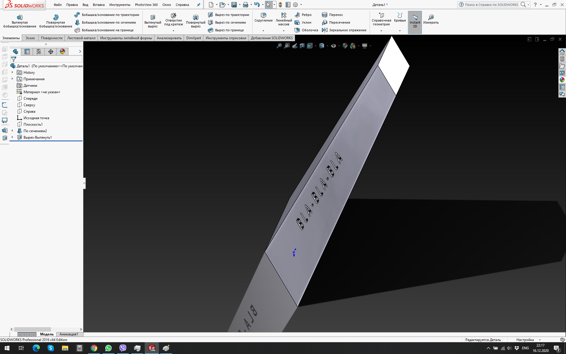

Всем привет.
Есть модель меча.
Надо на грани (одна выделена на скриншоте) нанести надписи.
blade.JPG (5720 просмотров) <a class='original' href='./download/file.php?id=189925&mode=view' target=_blank>Загрузить оригинал (64.97 КБ)</a>
Пробую по урокам в которых показано нанесение на цилиндрическую поверхность, но не срабатывает.
Подскажите, как можно нанести надписи в этом случае?

daemon78 писал(а): ↑ Пробую по урокам в которых показано нанесение на цилиндрическую поверхность, но не срабатывает.
Поверхность то не цилиндрическая, а обыкновенная плоскость, только под углом относительно основных плоскостей.
daemon78 писал(а): ↑ Подскажите, как можно нанести надписи в этом случае?
Щелкаешь по поверхности и создать эскиз. А там уже надпись.
Или выбираешь поверхность и готовый DXF закидываешь.

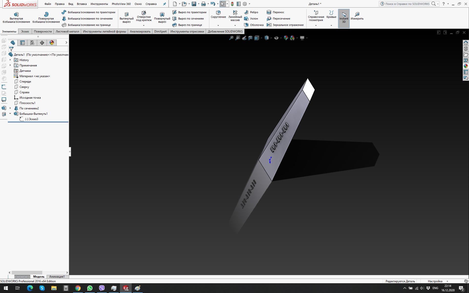

xenon-alien писал(а): ↑ Щелкаешь по поверхности и создать эскиз. А там уже надпись.
Не прокатывает.
Эскиз не создается на этой плоскости. Возможно потому что она построена как бобышка между двумя сечениями.
NoScetch.JPG (5707 просмотров) <a class='original' href='./download/file.php?id=189926&mode=view' target=_blank>Загрузить оригинал (124.44 КБ)</a>

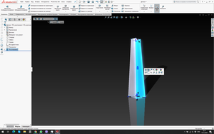

daemon78 писал(а): ↑ Эскиз не создается на этой плоскости.
выложи файл - модель (какой SW у тебя? у меня 2016,2018,2019)
Re: SolidWorks

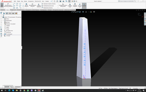

SW_001.png (5692 просмотра) <a class='original' href='./download/file.php?id=189927&mode=view' target=_blank>Загрузить оригинал (305.75 КБ)</a>
SW_002.png (5692 просмотра) <a class='original' href='./download/file.php?id=189928&mode=view' target=_blank>Загрузить оригинал (312.31 КБ)</a>
SW_003.png (5692 просмотра) <a class='original' href='./download/file.php?id=189929&mode=view' target=_blank>Загрузить оригинал (229.87 КБ)</a>
SW_004.png (5690 просмотров) <a class='original' href='./download/file.php?id=189930&mode=view' target=_blank>Загрузить оригинал (340.06 КБ)</a>

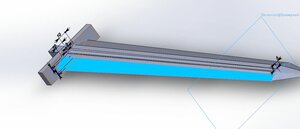

У меня получилось...
Правда форма ромба - плоскость ровная, без изгибов
Делал в 2016-м
Можно так же вдавить

Re: SolidWorks
делаешь эскиз на основной плоскости, в твоем случае на "спереди" "сверху" или "справа", потом нажимаешь "перенос", выбираешь метод переноса поверхность сплайна, тип переноса так же по необходимости, вбиваешь значение и ок

Re: SolidWorks
Сообщение daemon78 »
sima8520 писал(а): ↑17 дек 2020, 10:14 делаешь эскиз на основной плоскости, в твоем случае на "спереди" "сверху" или "справа", потом нажимаешь "перенос", выбираешь метод переноса поверхность сплайна, тип переноса так же по необходимости, вбиваешь значение и ок
Именно так и делал (это показано в видеороликах) при переносе говорит что неподходящая поверхность :(

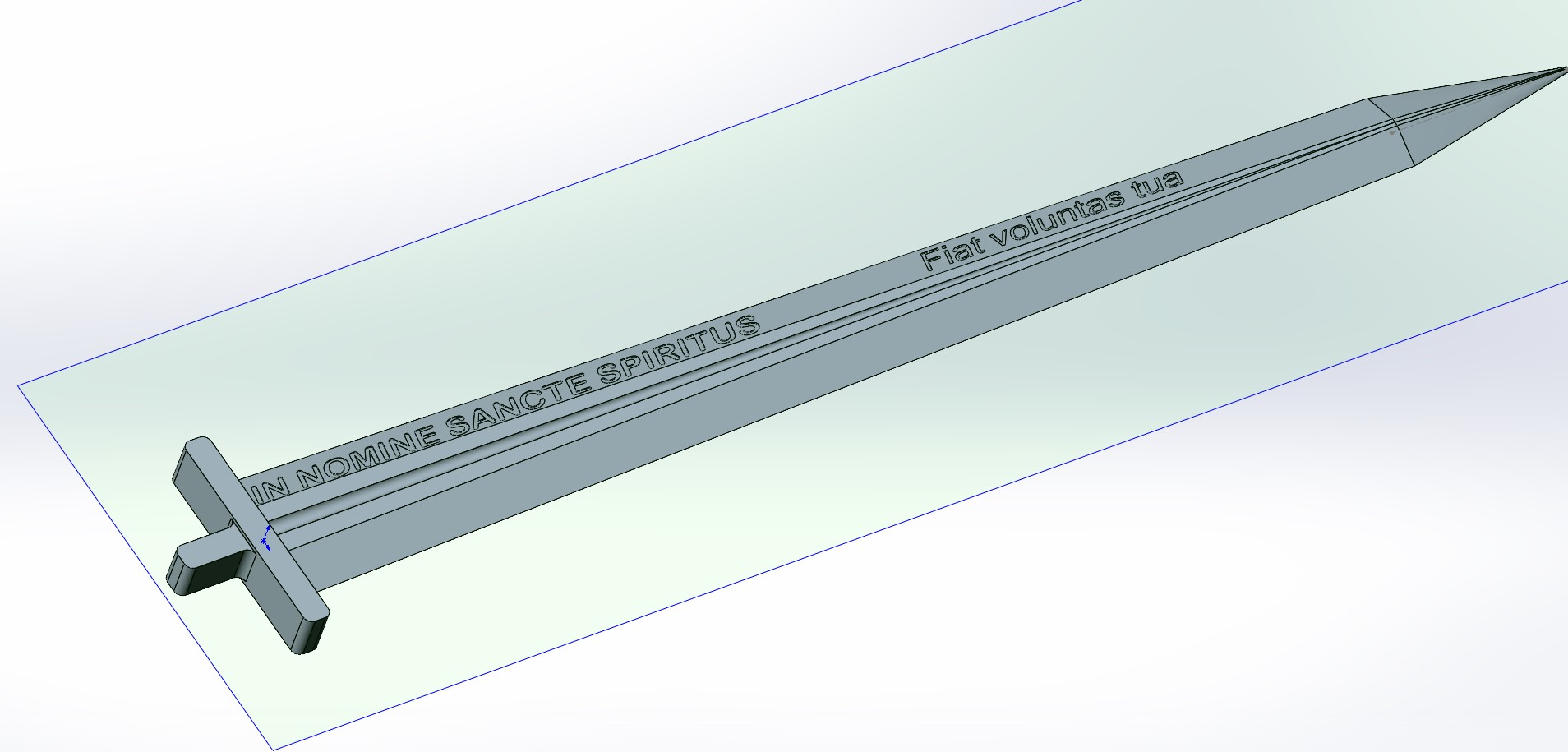

Kachik
Сообщения: 1292
Репутация: 308
Re: SolidWorks
Сообщение Kachik »
У тебя спуски на лезвии это не плоскость, они винтом...
И почему всё время 3Д эскизы??? хотя все эскизы плоские и на плоскостях??? зачем 3Д???
Kachik писал(а): ↑ И почему всё время 3Д эскизы??? хотя все эскизы плоские и на плоскостях??? зачем 3Д???
Не знаю, почему то именно 3D эскиз доступен а не обычный :(
А как сделать так, чтобы были плоскости а не винт?

Сообщение Kachik »
Держи
Аннотация 2020-12-17 113034.jpg (5640 просмотров) <a class='original' href='./download/file.php?id=189958&mode=view' target=_blank>Загрузить оригинал (139.23 КБ)</a>
Blade2.rar
(1.04 МБ) 253 скачивания
Нельзя просто торкать, компьютер не может угадывать (пока). Он просто выполняет команды. Просто невнимательность.

Kachik писал(а): ↑ Нельзя просто торкать, компьютер не может угадывать (пока). Он просто выполняет команды. Просто невнимательность.
Спасибо огромное!!!
Принимаю камни в свой огород, так как я только осваиваю SW, смотрю много уроков, но к сожалению, пока еще только начинающий
P.S. ОГРОМНЕЙЙЙШЕЕЕЕЕЕ СПАСИБО!!!

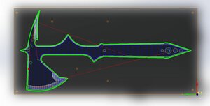

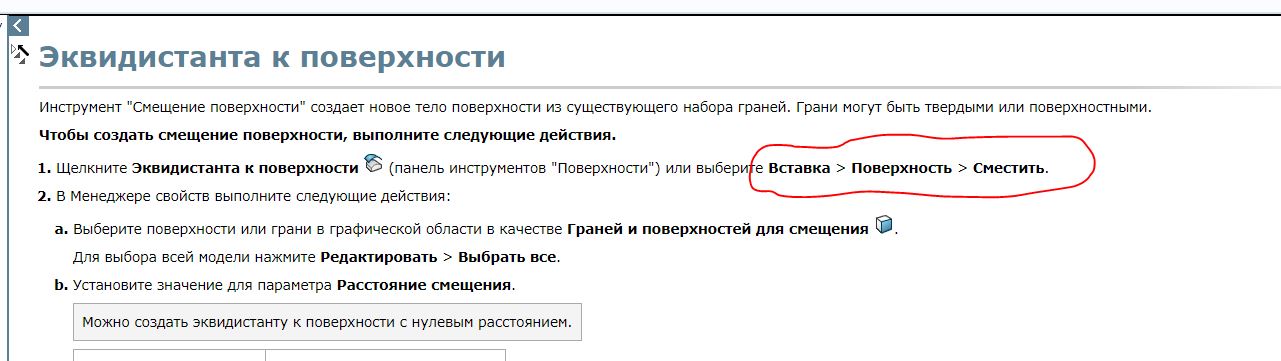

Подскажите пожалуйста, как можно построить эквидистантную границу для силуэта?
axe1.JPG (5588 просмотров) <a class='original' href='./download/file.php?id=190021&mode=view' target=_blank>Загрузить оригинал (61.17 КБ)</a>
Пробую как в документации, но у меня тупо нет таких пунктов меню
doceq.JPG (5586 просмотров) <a class='original' href='./download/file.php?id=190022&mode=view' target=_blank>Загрузить оригинал (81.56 КБ)</a>
Re: SolidWorks
вам эскиз с отступом сместить надо или поверхность?
daemon78
Сообщения: 1311
Репутация: 103
Re: SolidWorks
sima8520 писал(а): ↑18 дек 2020, 11:58 вам эскиз с отступом сместить надо или поверхность?
Именно эскиз с отступом, чтобы для фрезы место было

Re: SolidWorks
Вопрос снимается, все таки SW+SC идеален для 2.5Д, в особенности для деталей.
Для написания УП для 3Д "фигурных" изделий все же лучше использовать более подходящие инструменты
