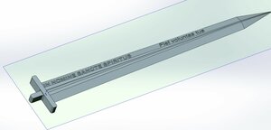

Всем привет.
Есть модель меча.
Надо на грани (одна выделена на скриншоте) нанести надписи.
blade.JPG (5732 просмотра) <a class='original' href='./download/file.php?id=189925&mode=view' target=_blank>Загрузить оригинал (64.97 КБ)</a>
Пробую по урокам в которых показано нанесение на цилиндрическую поверхность, но не срабатывает.
Подскажите, как можно нанести надписи в этом случае?

daemon78 писал(а): ↑ Пробую по урокам в которых показано нанесение на цилиндрическую поверхность, но не срабатывает.
Поверхность то не цилиндрическая, а обыкновенная плоскость, только под углом относительно основных плоскостей.
daemon78 писал(а): ↑ Подскажите, как можно нанести надписи в этом случае?
Щелкаешь по поверхности и создать эскиз. А там уже надпись.
Или выбираешь поверхность и готовый DXF закидываешь.

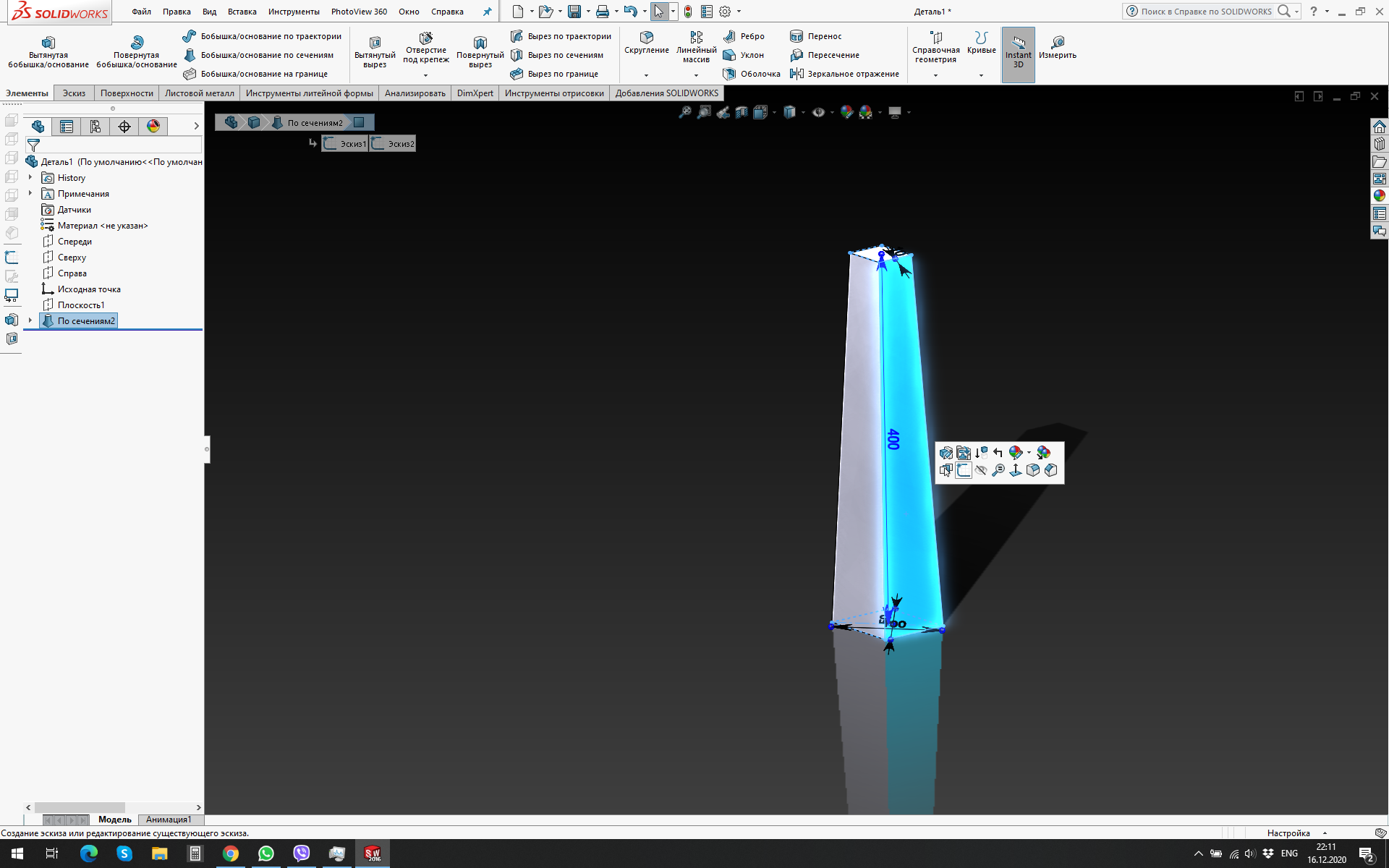

xenon-alien писал(а): ↑ Щелкаешь по поверхности и создать эскиз. А там уже надпись.
Не прокатывает.
Эскиз не создается на этой плоскости. Возможно потому что она построена как бобышка между двумя сечениями.
NoScetch.JPG (5719 просмотров) <a class='original' href='./download/file.php?id=189926&mode=view' target=_blank>Загрузить оригинал (124.44 КБ)</a>

daemon78 писал(а): ↑ Эскиз не создается на этой плоскости.
выложи файл - модель (какой SW у тебя? у меня 2016,2018,2019)

sima8520 писал(а): ↑17 дек 2020, 10:14 делаешь эскиз на основной плоскости, в твоем случае на "спереди" "сверху" или "справа", потом нажимаешь "перенос", выбираешь метод переноса поверхность сплайна, тип переноса так же по необходимости, вбиваешь значение и ок
Именно так и делал (это показано в видеороликах) при переносе говорит что неподходящая поверхность :(

У тебя спуски на лезвии это не плоскость, они винтом...
И почему всё время 3Д эскизы??? хотя все эскизы плоские и на плоскостях??? зачем 3Д???

Kachik писал(а): ↑ И почему всё время 3Д эскизы??? хотя все эскизы плоские и на плоскостях??? зачем 3Д???
Не знаю, почему то именно 3D эскиз доступен а не обычный :(
А как сделать так, чтобы были плоскости а не винт?

Держи
Аннотация 2020-12-17 113034.jpg (5652 просмотра) <a class='original' href='./download/file.php?id=189958&mode=view' target=_blank>Загрузить оригинал (139.23 КБ)</a>
Blade2.rar
(1.04 МБ) 253 скачивания
Нельзя просто торкать, компьютер не может угадывать (пока). Он просто выполняет команды. Просто невнимательность.
