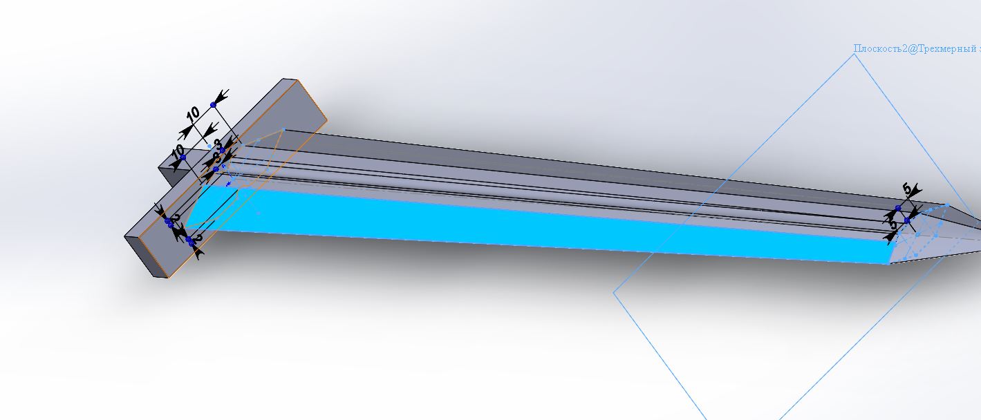

Всем привет.
Есть модель меча.
Надо на грани (одна выделена на скриншоте) нанести надписи.
blade.JPG (5737 просмотров) <a class='original' href='./download/file.php?id=189925&mode=view' target=_blank>Загрузить оригинал (64.97 КБ)</a>
Пробую по урокам в которых показано нанесение на цилиндрическую поверхность, но не срабатывает.
Подскажите, как можно нанести надписи в этом случае?
Re: SolidWorks
daemon78 писал(а): ↑ Пробую по урокам в которых показано нанесение на цилиндрическую поверхность, но не срабатывает.
Поверхность то не цилиндрическая, а обыкновенная плоскость, только под углом относительно основных плоскостей.
daemon78 писал(а): ↑ Подскажите, как можно нанести надписи в этом случае?
Щелкаешь по поверхности и создать эскиз. А там уже надпись.
Или выбираешь поверхность и готовый DXF закидываешь.

xenon-alien писал(а): ↑ Щелкаешь по поверхности и создать эскиз. А там уже надпись.
Не прокатывает.
Эскиз не создается на этой плоскости. Возможно потому что она построена как бобышка между двумя сечениями.
NoScetch.JPG (5724 просмотра) <a class='original' href='./download/file.php?id=189926&mode=view' target=_blank>Загрузить оригинал (124.44 КБ)</a>
Re: SolidWorks
daemon78 писал(а): ↑ Эскиз не создается на этой плоскости.
выложи файл - модель (какой SW у тебя? у меня 2016,2018,2019)

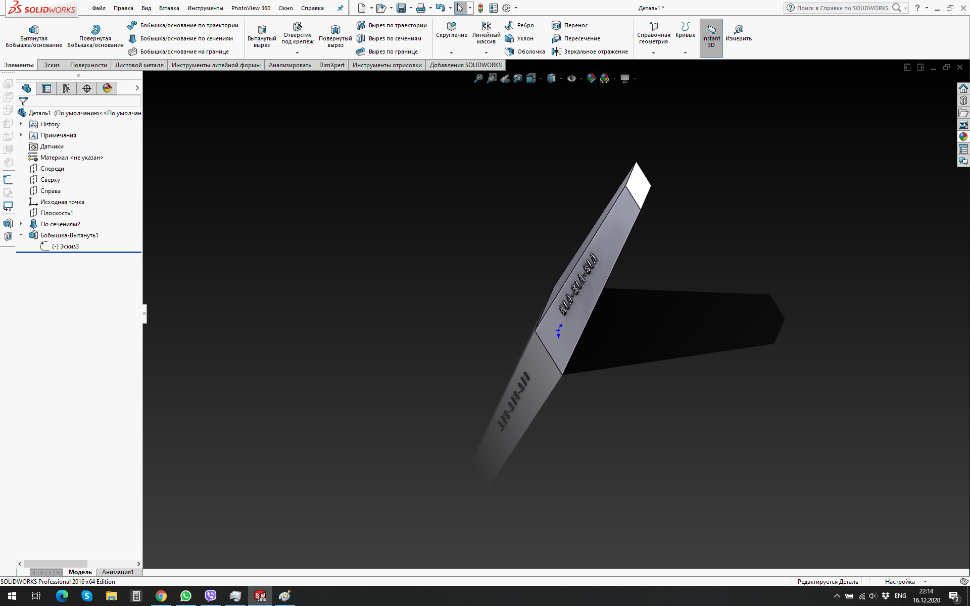

Re: SolidWorks
SW_001.png (5709 просмотров) <a class='original' href='./download/file.php?id=189927&mode=view' target=_blank>Загрузить оригинал (305.75 КБ)</a>
SW_002.png (5709 просмотров) <a class='original' href='./download/file.php?id=189928&mode=view' target=_blank>Загрузить оригинал (312.31 КБ)</a>
SW_003.png (5709 просмотров) <a class='original' href='./download/file.php?id=189929&mode=view' target=_blank>Загрузить оригинал (229.87 КБ)</a>
SW_004.png (5707 просмотров) <a class='original' href='./download/file.php?id=189930&mode=view' target=_blank>Загрузить оригинал (340.06 КБ)</a>
У меня получилось...
Правда форма ромба - плоскость ровная, без изгибов
Делал в 2016-м
Можно так же вдавить
