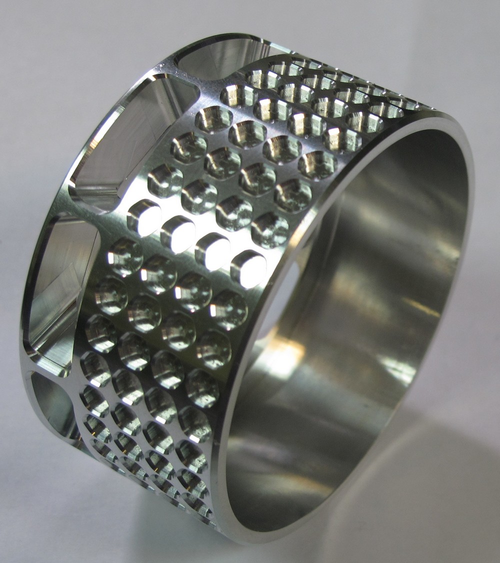

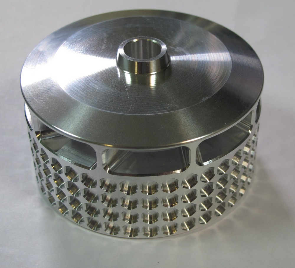

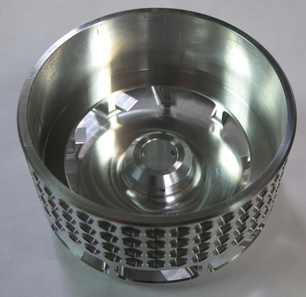

в продолжении моторной темы
такой будет первый вариант
деталь токарно фрезерная 4х осевая
красиво сделать прогу под наклонные лопатки не вышло, но в целом все путем
лопастей 9 штук, наклон 23 гр, без каких либо научных изысканий, методом тыка
но предварительно мерил потребление на штатном моторе, всего 300 мА на 18000
это ниочем и посему решил попробовать наклонные, много не съест
вставку под магниты заказывал Георгию Умник , сделали на эрозии суперски
скоро тест драйвы
скоро тест драйвы

дырдочки по периметру под стразики?
- Мастер
- Сообщения: 8172
- Зарегистрирован: 02 окт 2012, 07:37
- Репутация: 3629
- Откуда: Красногорск
- Контактная информация:
Не, это облегчалки и дополнительная площадь охлаждения
Моему верту стразы не надобны

Эта красивая железяка столь же бессмысленна как цельнометаллический телефон старика Хоттабыча. Снизить вес можно уменьшив ширину магнитов. Даже по картинке видно что она избыточна и ротор будет неоптимально взаимодействовать со статором. Охлаждать ротор не нужно, там ничего не греется. Если изголяться со сталью ротора, то это будет выглядеть как на картинке (извините за мой паинт). Все это нужно моделировать, иначе получается как строительство дикими туземцами самолетов из соломы. Также моделирование скорее всего покажет бессмысленность обработки магнитов при их оптимальной ширине и оптимальной величине воздушного зазора.

VitalikD, сказать-то что хотел? "Пыль" одна и никакой конкретики и/или обоснования.

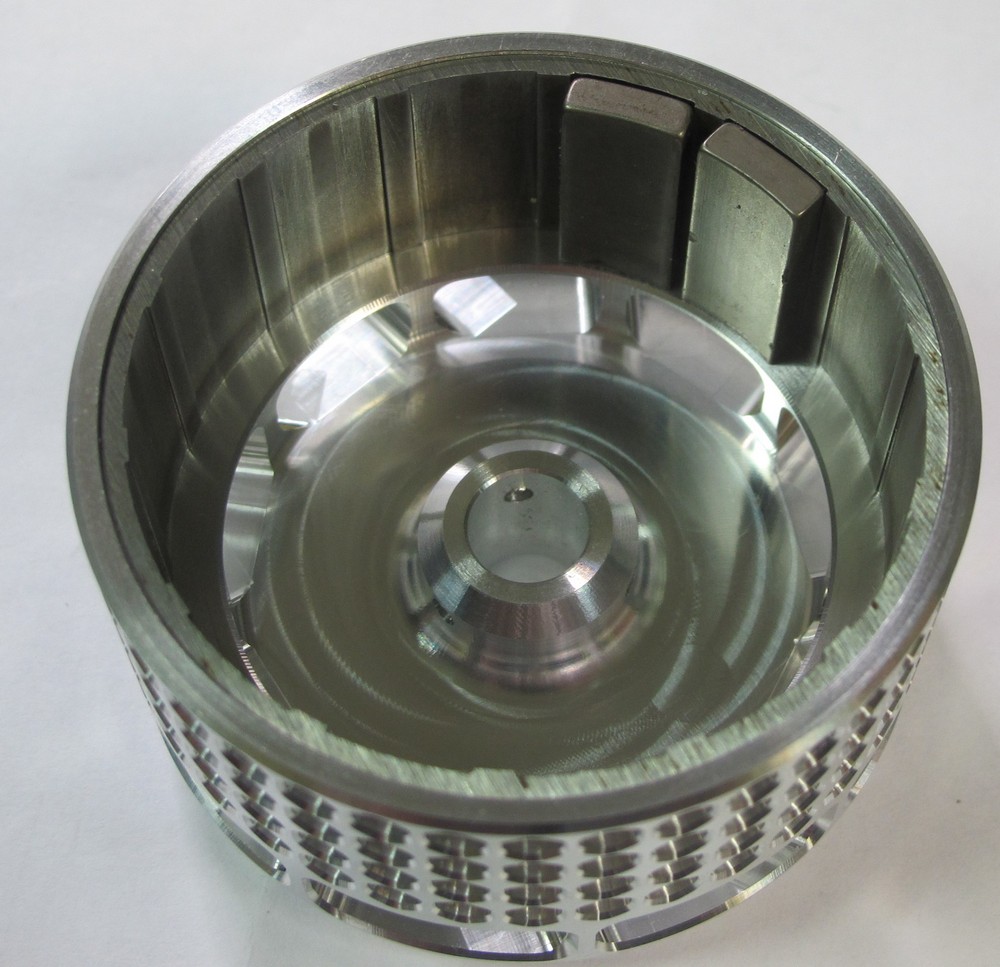

Дружище, ты похоже совсем не понял чего сделано
Магнитный зазор не менялся, он как был 0.5 мм таким и остался
Магниты укорочены в длину , есть моторы одной конторы с магнитами 25 мм и 20 мм, все одинаково кроме длины
Тут 22.5 мм
Ширина магнитов, расстояние между магнитами, количество магнитов осталось как и было на оригинале
Если у тебя не греется ротор, то походу ты вобще не в теме как греется мотор на 700 верте при активном полете
Тут 22.5 мм

Ну вырезайте дальше моторы из слоновой кости. В таких моторах группа магнитов взаимодействует с полюсами одной фазы по разному. Формула мотора такая (за некоторым исключением) - полюсов статора N * количество фаз, а количество магнитов / N - дробное число. В этом случае лишняя ширина магнита не просто балласт, а еще и ухудшает параметры мотора. Кроме того толщина стали ротора не соответствует ширине магнита. Если снаружи ротор будет заметно магнитится, то железо в насыщении и масса магнитов просто не используется. Всю магнитную систему нужно оптимизировать в симуляторе, иначе получаются ювелирные украшения как по цене, так и по функционированию. В данном случае магнитная система настолько неоптимальна, что это видно без всяких симуляторов. И да, ротор греется только от статора.

Мне кажется надо было делать не дырочки, а проточки-ребра. Площадь больше , турбулентность ниже, ну и вес тоже можно меньшеnik1 писал(а):Не, это облегчалки и дополнительная площадь охлаждения

Ты реальано не одупляешь что ли ?
Это полная копия фирмового мотора, по железу , зазорам , расстоянию между магнитами, количеству полюсов
Это топовый мотр , один из лучших
Моя переделка , укоротил в длину , другой фен обдува и магнитное кольцо внутри корпуса из дюраля, это всёёёёёёё
Поэтому свой посыл направь инженерам в Германию

Вариант с проточками -ребрами был первым, но было мнение , что он будет шумнее
Поэтому сделал такое сито
Полетаем , посмотрим как будет
Мн еще надо 3 шт переделать, можно подправить

На мячиках для гольфа тоже ямки на поверхности, для снижения аэродинамического сопротивления. Так что, такое решение выглядит довольно логично.

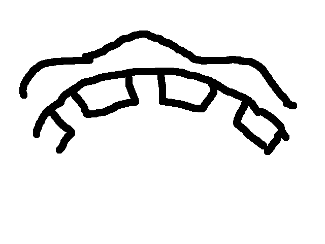

Для замыкания поля между магнитами в дороге Халбаха толщина стали должна быть не меньше толщины магнита для материала N35 и стали тип 3. Это моделирование показывает и в реальных моторах примерно такое отношение. Иначе происходит насыщение перемычки и поле вылезает наружу в воздух. Магнитное сопротивление воздуха примерно в тысячу раз больше магнитного сопротивления стали. Это значит, что величина воздушного зазора играет огромную роль на вопрос когда начнется насыщение.NKS писал(а):сказать-то что хотел?
- Мастер
- Сообщения: 8172
- Репутация: 3629
В реальности такого нет, видимо не хотят набирать много веса
Покажите мне реальный авиамодельный мотор с таким соотношением толщин
На модельных моторах разных фирм толщина железа 1.6-2 мм , магниты толщиной 3-3.5
это пишу про вертолетные моторы мощностью 4.5-6 квт
