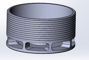

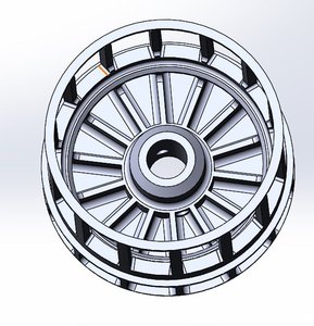

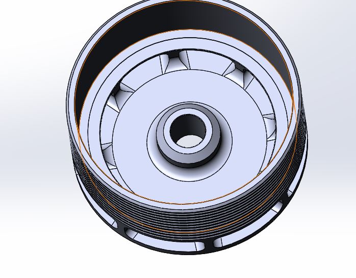

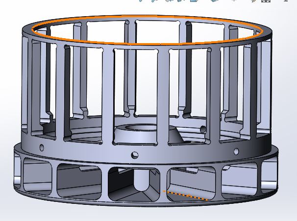

парни, мож кто в курсях, можно ли как то не особо напряжно сравнить эффективность и потребление двух вариантов фенов охлаждения
мож есть какая то програмка ?
прилагаю скрины испытуемых, на 1-2 скринах оригинальный фен
на 3-4 несколько измененный, больше окон и добавлены ребра, но окна меньше размером
пыс.. на втором варианте не нарисован верхний чехол, он там будет :)
Снимок2.JPG (4440 просмотров) <a class='original' href='./download/file.php?id=162449&mode=view' target=_blank>Загрузить оригинал (49.37 КБ)</a>
Снимок3.JPG (4440 просмотров) <a class='original' href='./download/file.php?id=162450&mode=view' target=_blank>Загрузить оригинал (67.55 КБ)</a>
Снимок1.JPG (4440 просмотров) <a class='original' href='./download/file.php?id=162452&mode=view' target=_blank>Загрузить оригинал (83.37 КБ)</a>
Снимок.JPG (4440 просмотров) <a class='original' href='./download/file.php?id=162453&mode=view' target=_blank>Загрузить оригинал (55.02 КБ)</a>

nik1 писал(а):можно ли как то не особо напряжно сравнить эффективность и потребление двух вариантов фенов охлаждения
Навскидку, увеличение количества рёбер и уменьшение площади окон приведёт к увеличению нагрузки однозначно, с эффективностью сложнее вопрос. А вот насколько-вопрос скорее экспериментальный, если надо не напрягаясь.
Вообще мне кажется, что эффективность проще поднять за счёт увеличения угловой скорости (увеличением диаметра)
По программам есть такая программка, Flowvision: https://flowvision.ru/ru/flowvision-applications . Но, думаю разобраться с ней будет дольше, чем сделать опытные образцы.
То есть выходит, нагрузка однозначно вырастет, а обдув не факт?
Можно сделать 7 широких окон, заместо 14 узких

nik1 писал(а):То есть выходит, нагрузка однозначно вырастет, а обдув не факт?
Думаю да, посчитай соотношение площадей окон со стороны забора воздуха. Думаю у тебя эффективная площадь захвата не сильно выросла, удвоенное количество рёбер создают повышенное сопротивление.
Блин, столько нюансов с этим обдувом :)

В солиде есть плагин - flow simulation

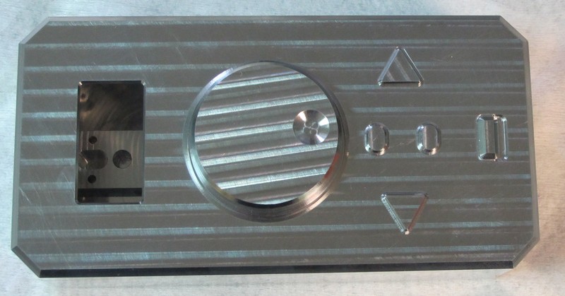

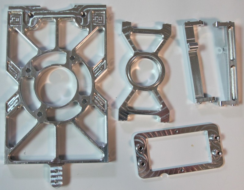

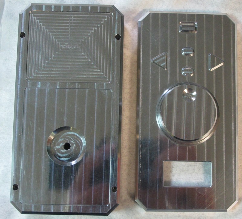

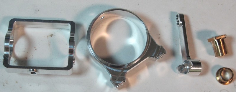

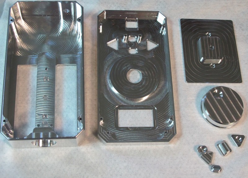

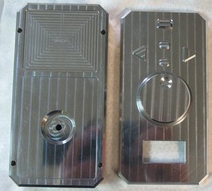

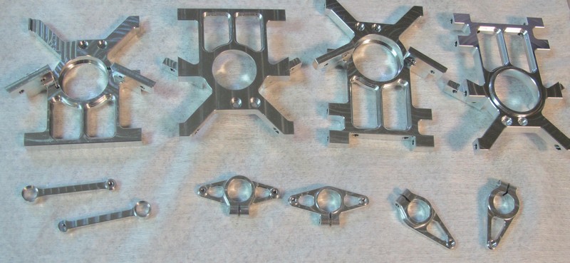

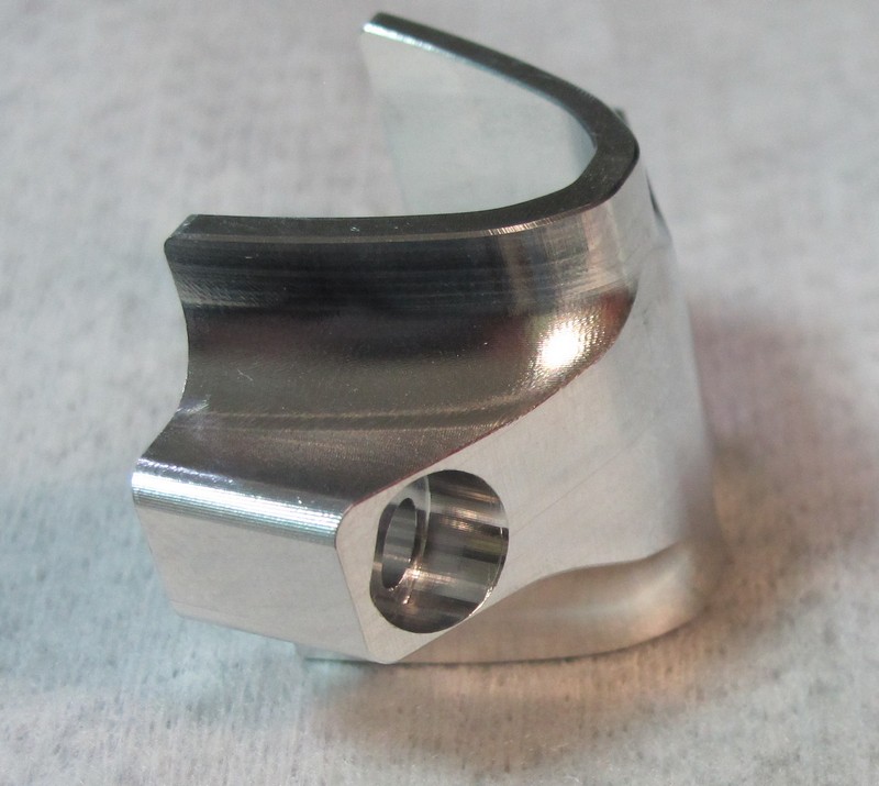

давно не выкладывал, немного поделал всякоразного :) одна из деталек 7 переворотов :)
д1.jpg (4214 просмотров) <a class='original' href='./download/file.php?id=162526&mode=view' target=_blank>Загрузить оригинал (88.02 КБ)</a>
д2.jpg (4214 просмотров) <a class='original' href='./download/file.php?id=162527&mode=view' target=_blank>Загрузить оригинал (54.8 КБ)</a>
д3.jpg (4214 просмотров) <a class='original' href='./download/file.php?id=162528&mode=view' target=_blank>Загрузить оригинал (109.59 КБ)</a>
к1.jpg (4214 просмотров) <a class='original' href='./download/file.php?id=162529&mode=view' target=_blank>Загрузить оригинал (125.66 КБ)</a>
к2.jpg (4214 просмотров) <a class='original' href='./download/file.php?id=162530&mode=view' target=_blank>Загрузить оригинал (139.7 КБ)</a>
к3.jpg (4214 просмотров) <a class='original' href='./download/file.php?id=162531&mode=view' target=_blank>Загрузить оригинал (79.29 КБ)</a>

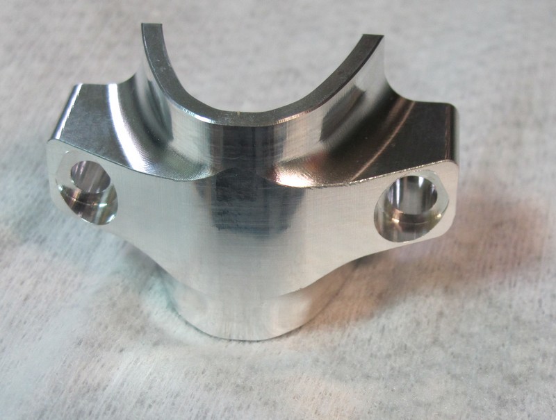

Что за пультик.
мопед не мой :)
делал полухомут , он в 3д
черновую попробовал 3д аймашем, в целом вполне себе, если не хочется запариваться с уп :)
заснял видос, 6 мин
зы.. чистовые не снимал, там 18 минут елозило
делал концевой с радиусом 0.2
https://youtu.be/x8Tl0nIugdk
