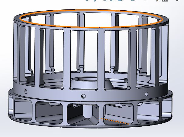

парни, мож кто в курсях, можно ли как то не особо напряжно сравнить эффективность и потребление двух вариантов фенов охлаждения
мож есть какая то програмка ?
прилагаю скрины испытуемых, на 1-2 скринах оригинальный фен
на 3-4 несколько измененный, больше окон и добавлены ребра, но окна меньше размером
пыс.. на втором варианте не нарисован верхний чехол, он там будет :)

nik1 писал(а):можно ли как то не особо напряжно сравнить эффективность и потребление двух вариантов фенов охлаждения
Навскидку, увеличение количества рёбер и уменьшение площади окон приведёт к увеличению нагрузки однозначно, с эффективностью сложнее вопрос. А вот насколько-вопрос скорее экспериментальный, если надо не напрягаясь.
Вообще мне кажется, что эффективность проще поднять за счёт увеличения угловой скорости (увеличением диаметра)
По программам есть такая программка, Flowvision: https://flowvision.ru/ru/flowvision-applications . Но, думаю разобраться с ней будет дольше, чем сделать опытные образцы.
То есть выходит, нагрузка однозначно вырастет, а обдув не факт?
Можно сделать 7 широких окон, заместо 14 узких

nik1 писал(а):То есть выходит, нагрузка однозначно вырастет, а обдув не факт?
Думаю да, посчитай соотношение площадей окон со стороны забора воздуха. Думаю у тебя эффективная площадь захвата не сильно выросла, удвоенное количество рёбер создают повышенное сопротивление.

В солиде есть плагин - flow simulation
