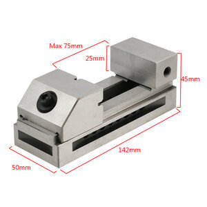

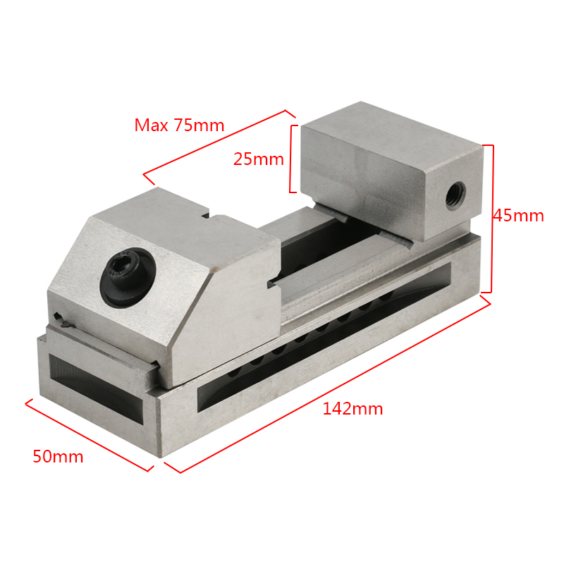

Всем привет.
Ощущаю себя идиотом.
Подскажите, как зажать заготовку в таких тисках.
H0ff80c1057e048168d07e19a473e132f6.jpg (1057 просмотров) <a class='original' href='./download/file.php?id=187352&mode=view' target=_blank>Загрузить оригинал (194.05 КБ)</a>
Я устанавливаю заготовку, свожу губки на заготовке, и кручу винт.
Губки остаются на месте, не сближаются. В итоге заготовка свободно болтается между ними.
Kost_irk
Сообщения: 1000
Репутация: 194
Откуда: Иркутск
Сообщение Kost_irk »
Там нужно следить, чтобы гайка винта внизу попала в нужный паз, там в ней специальный палец имеется. И при закручивании винта создавать небольшое усилие ключом вниз, чтобы гайка не выпадала.
Сообщения: 8408
У таких тисков ограниченный ход зажима болтом
Сперва предварительно выставляешь нужный размер передвиганием губки
И потом зажимаешь болтом
daemon78
Сообщения: 1693
Репутация: 103
Сообщение daemon78 »
Выставляю губки, палец встал.
Затягиваю, губка назад отъезжает, то есть разжимается
Может брак?
Сообщения: 8408
Переверни и посмотри что происходит
Там все довольно просто, сразу поймешь
Бывает палец не встает в паз и это не дает зажать болтом
