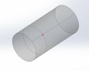

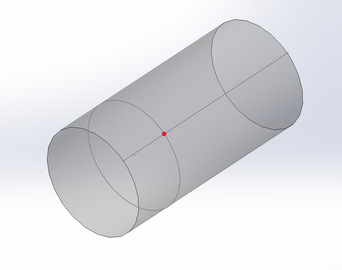

Kachik
Сообщения: 1292
Репутация: 308
Сообщение Kachik »
Serg писал(а): ↑ C5 - это в каких единицах, в градусах, радианах, градах? Ось C то у нас поворотная.
Только не говори, что "X10, C5" - это полярные координаты
Аннотация 2020-10-08 092902.jpg (869 просмотров) <a class='original' href='./download/file.php?id=187327&mode=view' target=_blank>Загрузить оригинал (50.09 КБ)</a>
Х10мм, С5мм Всё! Просто "С" это свёрнутая плоскость. И не спрашивай не про масштабы ни про теорию струн.... :lol1:
