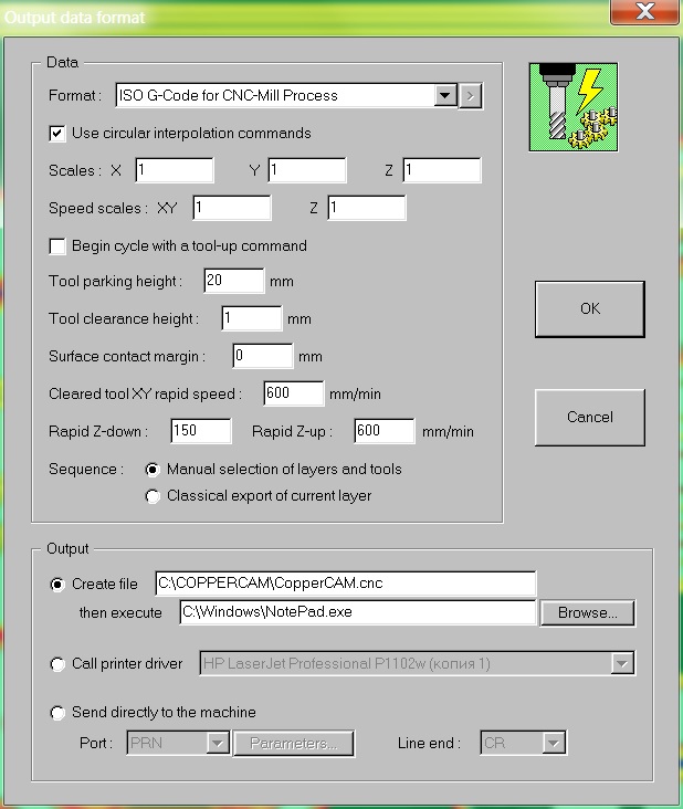

У меня ISO G-code for CNC-Mill process (ISO G-Code, standart для новой версии). Вроде в этом коде все нормально - F полно понатыкано.
Судя по скоростям вы платы пилите :)
N21 F1500Z0
N22 G01F1800Z-2
Вроде логичней скорости наоборот переставить.

А какой код ? Выше вообще какая то сверловка и XY летают с максимальной 3000.
Попробуйте формат как у меня поставить. Я вроде аномалий не замечал, как поставил так и пилит.
Вот настройки с последнего раза
(это старый copperCAM, которым формирую g-код, рисую в новом, но там почти такие же)

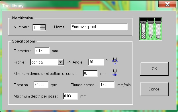

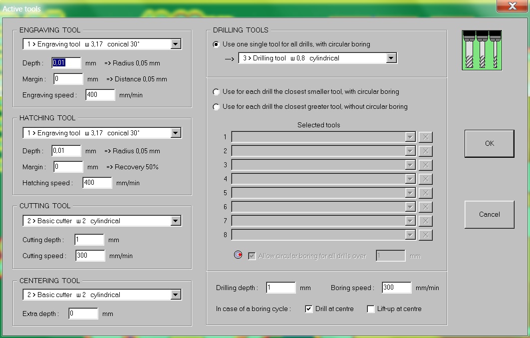

coppercam_01.jpg (3820 просмотров) <a class='original' href='./download/file.php?id=95019&mode=view' target=_blank>Загрузить оригинал (57.16 КБ)</a>

Сообщение serenya »
Сделал как у Вас

Интересное кино... Впрочем я не пилил (обрезал) через copperCAM. Сверловка вроде была нормальной, попробуйте гравировку еще поделать без обрезки.
Ща попробую у себя. У меня на обрезку ставит скорость после врезания. Если что версия 03.09.2010
G00 F600 Z1
G00 X1.54 Y1.54
G00 F150 Z0
G01 F60 Z-1
G01 F300 X45.54
G01 Y27.54
G01 X1.54
G01 Y1.54
G00 F600 Z20

Всем спасибо, разобрался. Дело было не в бобине... Вышел на работу, там смог сохранить в ISO G-code for CNC-Mill process без вылета программы. Попутно выявил что вылет происходит если путь сохранения длинный. Код в норме, с регулировкой скорости подачи

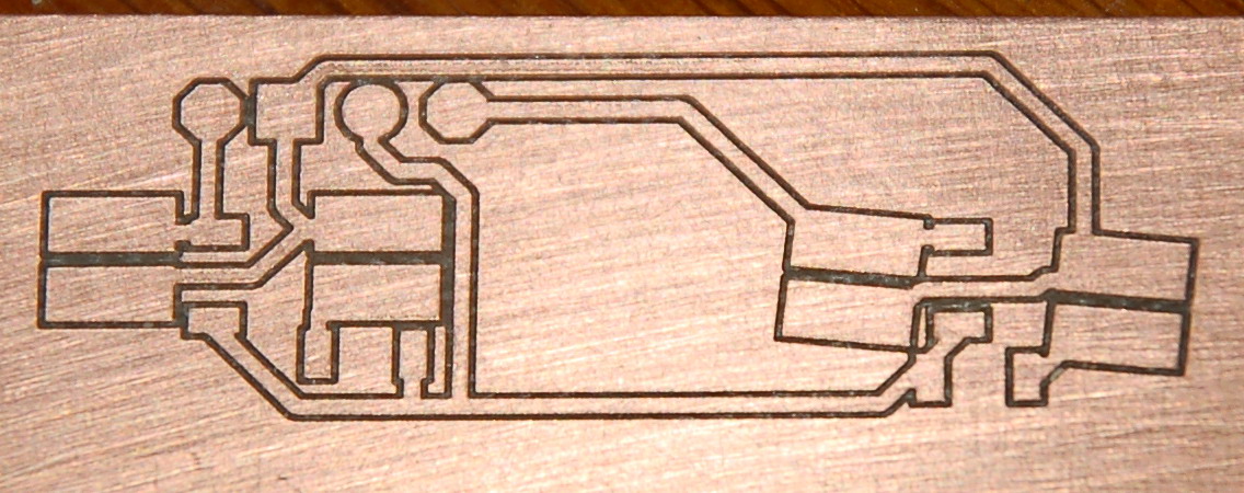

Гравировал пирамидкой, использовал сверло по стеклу (http://www.ugc-metiz.com/usr_images/Ima ... age17.jpeg), на круге заточил в 4-гранную пирамиду.
Края меди были прилично рванные. Не снимая со станка, пошкурил мелкой шкуркой и опять запустил ту же прогу, чтобы гравер подравнял края и выковырял весь мусор из канавки.
Пробовал еще такой ход конем для увеличения ширины изоляционой канавки без уменьшения разрешающей способности : из SprintLayota экспортировал несколько программ фрезеровки с отступами 0.15, 0.25 и 0.35мм, объеденил их в один файл и сделал УП
