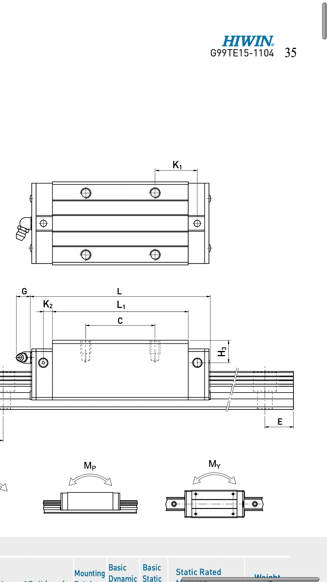

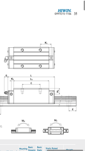

Если на рельсе две кареты, то с каждой стороны по 12мм занимают эти масленки. И получаеться 2.4см съедает. Для большого станка это ничего. Для моего значим.

Сообщение Coffeein »
Я про это. Или они сворачиваются в кареты?

Re: фрезер по стали.
Во внутрь их направить не получается. Нету зазора между каретами. Только пару миллиметр для воздуха.

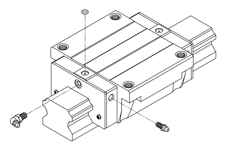

Варианты есть, пункт 2-1-6 мануала (страница 26)

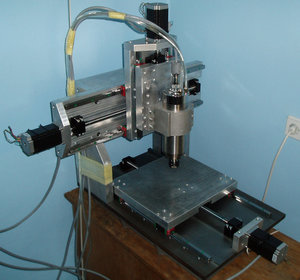

P1013226.JPG (2822 просмотра) <a class='original' href='./download/file.php?id=46598&mode=view' target=_blank>Загрузить оригинал (246.54 КБ)</a>
ничего никуда не упирается.
А на вашем эскизе нарисован один лишь каркас, и как вы собираетесь дальше компоновать каретки к столу или плите, фиг его знает. :wik:

По-моему он опасается, что наружу габарита может торчать заправочный штуцер
Но ведь его там нету в процессе эксплуатации обычно ? (не перезаправлял еще ни разу каретки, столько не наездить)
N1X писал(а):Варианты есть, пункт 2-1-6 мануала (страница 26)
Вот этого в моем мануале нет! Спасибо.значит ничего не теряем. Если сервы ставить, то на каждую ось и на каждую сторону выключатели(концевые или какие нибудбь другие) нужно ставить? Выключатели или как правильно назвать. Защита короче, где и сколька и куда их ставить правильно?

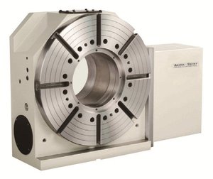

Делительная голова мне интересна в качестве 4-й оси. Который буду редко использовать и одевать и снимать при необходимости..

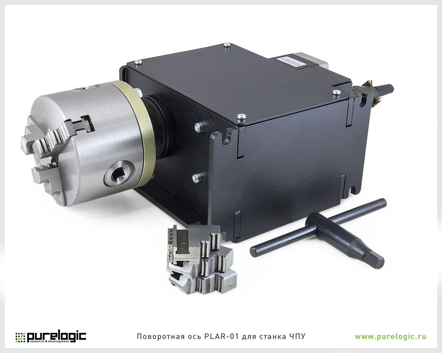

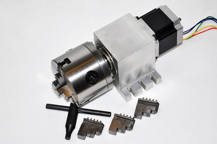

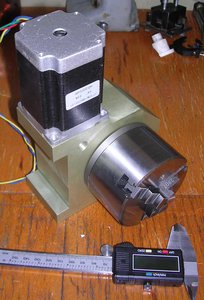

Силвер писал(а):Делительная голова мне интересна в качестве 4-й оси.
Ну так и надо нормальную поворотную ось (с шаговым двигателем или сервой) использовать, на фига на ЧПУ нужна ручная УДГ?!
Извращение какое-то... :hehehe:

Поворотную ось лучше делать? Там же хорошо все готовое- редуктор, патрон. Ручку снять и двигатель приспасобить нельзя?

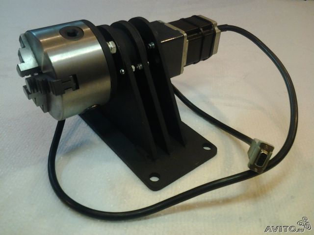

УДГ 100, 125 и 135 - это наши отечественные. выпускались ленинградским заводом. небольшие делительные для приборостроения. посмотрите поворотный стол от львовского пантографа.. он диаметром 125мм.. да и китайских поворотных столов выше крыши всяких.. от 80мм точно есть.. ну а вообще правильно говорят - сделайте нормальную ось... не занимайтесь ананизмом..
Можно объяснить нормальную 4-ю ось? Честно понятия не имею, кроме как присобачить выше названые делители...

Силвер писал(а):Можно объяснить нормальную 4-ю ось? Честно понятия не имею, кроме как присобачить выше названые делители...
А чего объяснять? :)
Coffeein
Сообщения: 2124
Репутация: 291
Они заводские? Или самодельные? Самому можно делать тоже, но бить без биения все это дело организовать надо еще подумать. Такой маленький шаговик. Если три сервы, и один шаговик, в систему это можно ставить, реализуемо?
