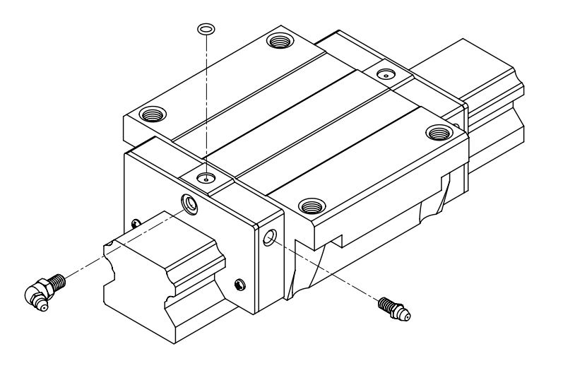

Если на рельсе две кареты, то с каждой стороны по 12мм занимают эти масленки. И получаеться 2.4см съедает. Для большого станка это ничего. Для моего значим.

Я про это. Или они сворачиваются в кареты?

Во внутрь их направить не получается. Нету зазора между каретами. Только пару миллиметр для воздуха.
Re: фрезер по стали.
Варианты есть, пункт 2-1-6 мануала (страница 26)

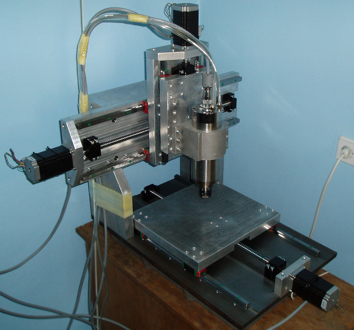

А вообще, какая то надуманная проблема, вот на этой фотке:
P1013226.JPG (2675 просмотров) <a class='original' href='./download/file.php?id=46598&mode=view' target=_blank>Загрузить оригинал (246.54 КБ)</a>
ничего никуда не упирается.
А на вашем эскизе нарисован один лишь каркас, и как вы собираетесь дальше компоновать каретки к столу или плите, фиг его знает. :wik:

N1X писал(а):Варианты есть, пункт 2-1-6 мануала (страница 26)
Вот этого в моем мануале нет! Спасибо.значит ничего не теряем. Если сервы ставить, то на каждую ось и на каждую сторону выключатели(концевые или какие нибудбь другие) нужно ставить? Выключатели или как правильно назвать. Защита короче, где и сколька и куда их ставить правильно?

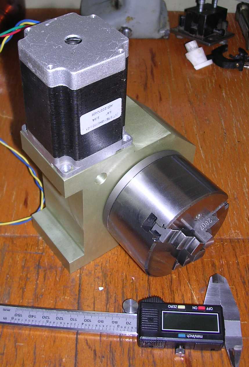

Силвер писал(а):Делительная голова мне интересна в качестве 4-й оси.
Ну так и надо нормальную поворотную ось (с шаговым двигателем или сервой) использовать, на фига на ЧПУ нужна ручная УДГ?!
Извращение какое-то... :hehehe:

Поворотную ось лучше делать? Там же хорошо все готовое- редуктор, патрон. Ручку снять и двигатель приспасобить нельзя?

Силвер писал(а):Можно объяснить нормальную 4-ю ось? Честно понятия не имею, кроме как присобачить выше названые делители...
А чего объяснять? :)

Сообщение Coffeein »
Они заводские? Или самодельные? Самому можно делать тоже, но бить без биения все это дело организовать надо еще подумать. Такой маленький шаговик. Если три сервы, и один шаговик, в систему это можно ставить, реализуемо?
