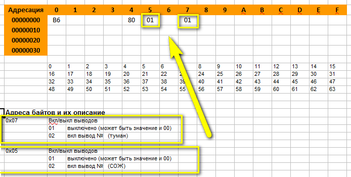

Re: Управление контроллером MK1 и MK2 (planet-cnc)
всем привет. дабы всех не задалбливать своими вопросами по поводу декодирования, приобрел я для железки ключик.
что обнаружилось:
1. железка снабжается фирмавью от planet-cnc DIY (do it yourself)
2. фирмарь с ограниченным функционалом, предназначена в основном для апдейта через интернет с помощью орининальной программы, именно за фирмварь с расширенным функционалом и платит человек. сама программа актуализируется бесплатно на любом количестве компьютеров. но работает она только с определенной железякой.
3. через обмен с микроконтроллером программа распознает, что это минимильная прошивка и не высылает на железо установки. думаю, что инфа о регистрации находится в телеграмме 02
4. после прошивки человек получает регистрационку и с ее помощью может заказать за 69 € плюс налоги включить дополнительные функции в оригинальной программе.
поправьте меня, если я что-то не так понял.
сейчас разбираюсь с протоколом, и да. по поводу влияния установок "шагов на мм": они влияют на скорости и ускорения.
в архиве файл test2 с установками шагов на мм: 29, 17, 36, 44. во втором файле 129, 117, 136, 144
что обнаружилось:

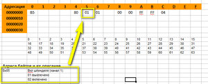

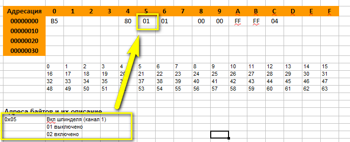

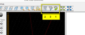

В оригинальной программе есть 3 кнопки:
которые управляют 3-мя каналами, вот например фотка моего контроллера:
(файл большой, в оригинальном размере видно, что есть 3 вывода: 32,35,36 на которых меняется напряжение 0 или +5 вольт в зависимости от вкл/выключено. Если применяется микроконтроллер в DIP корпусе, нумерация выводов та-же. Если сможете проверить мультиметром изменение сигнала, буду очень благодарен, т.к. у меня почему-то 3-й канал не работает
вот и гадаю в чем проблема...
Что катается формата посылаемых данных в контроллер, то они такие:
Для первого канала для второго и третего

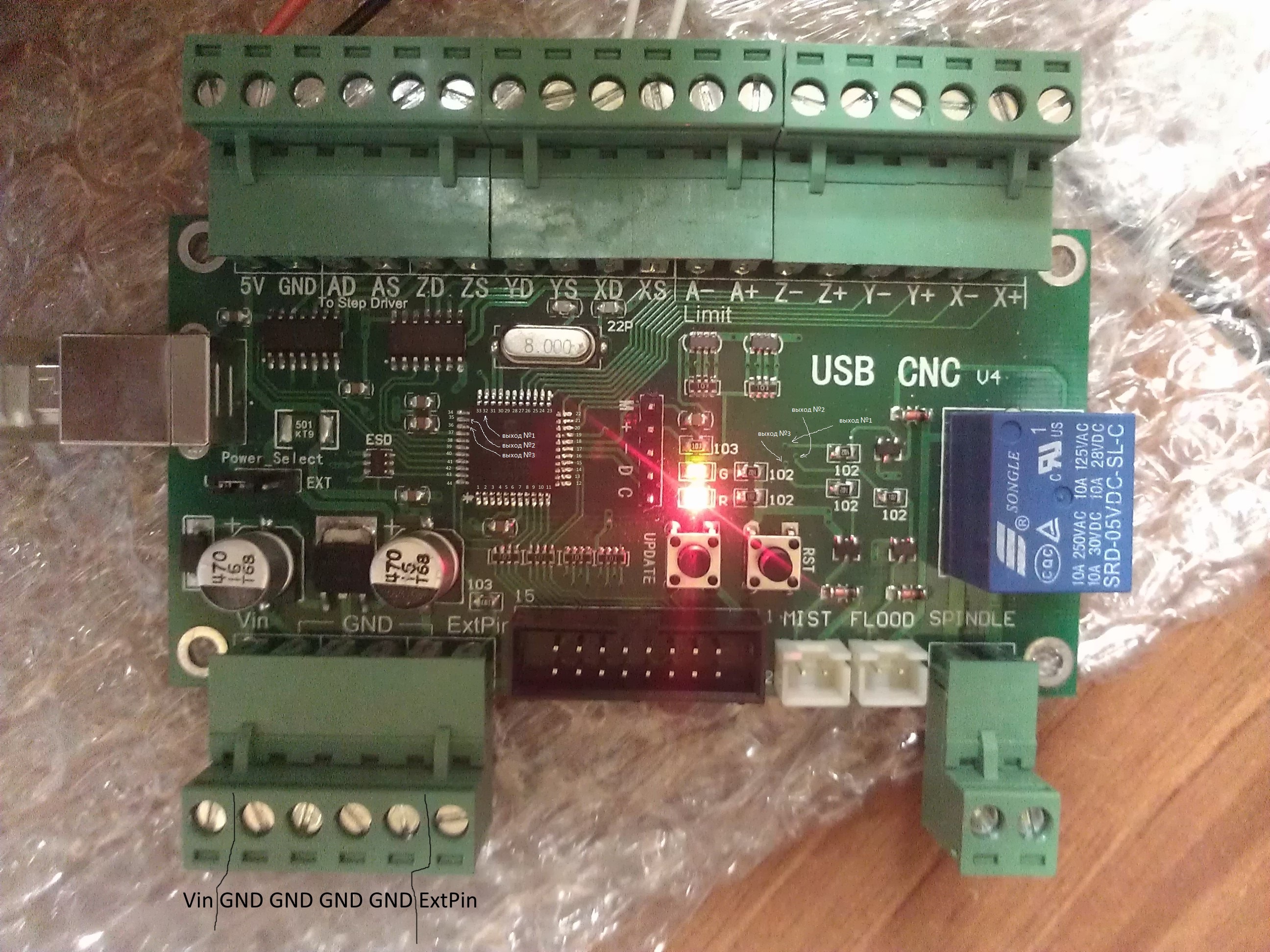

Сергей, у меня такого чипа нет. либо он встроен в контроллер. А контроллер под железкой-шумодавом. Может они выводятся к каким-то внешним контактам?selenur писал(а):В оригинальной программе есть 3 кнопки:
(файл большой, в оригинальном размере видно, что есть 3 вывода: 32,35,36 на которых меняется напряжение 0 или +5 вольт в зависимости от вкл/выключено. Если применяется микроконтроллер в DIP корпусе, нумерация выводов та-же. Если сможете проверить мультиметром изменение сигнала, буду очень благодарен, т.к. у меня почему-то 3-й канал не работаетвот и гадаю в чем проблема...

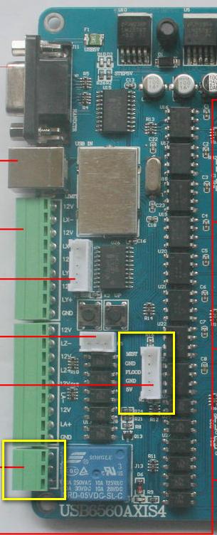

У тебя возможно есть колодки (контакты) для управления шпинделем, сож, это как раз то самое, просто я не видел подробно твой контроллер, возможно все скрыто, главное у тебя есть выходы?Karbofos писал(а):Сергей, у меня такого чипа нет. либо он встроен в контроллер. А контроллер под железкой-шумодавом. Может они выводятся к каким-то внешним контактам?selenur писал(а):В оригинальной программе есть 3 кнопки:

- Контактная информация:

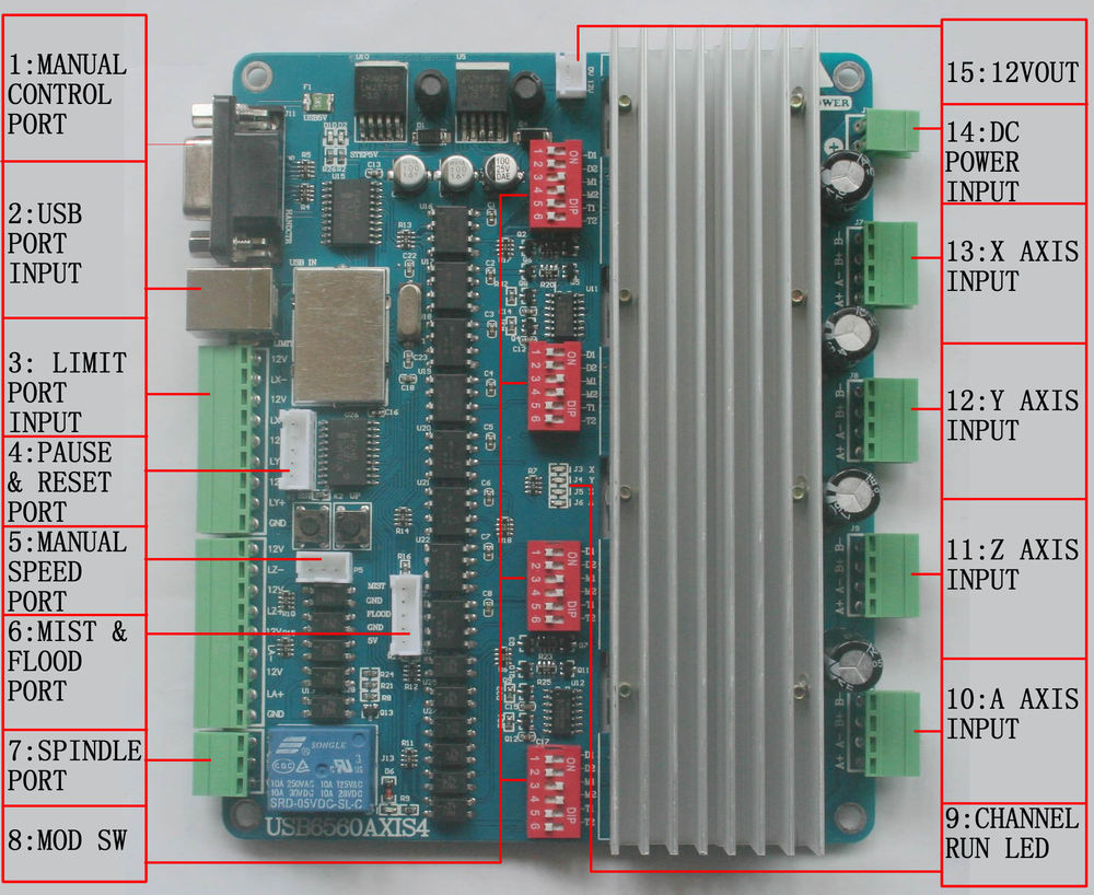

вроде бы нашел, по документации называется mist& flood port. навтра позырю, что там за реакции
- selenur
- Почётный участник
- Сообщения: 4520
- Зарегистрирован: 21 авг 2013, 19:44
- Репутация: 1622
- Настоящее имя: Сергей
- Откуда: Новый Уренгой
А вот 3 твоих канала:
mist, flood, и отдельная колодка под реле.
Если есть возможность, проверь gnd+mist и gng+flood

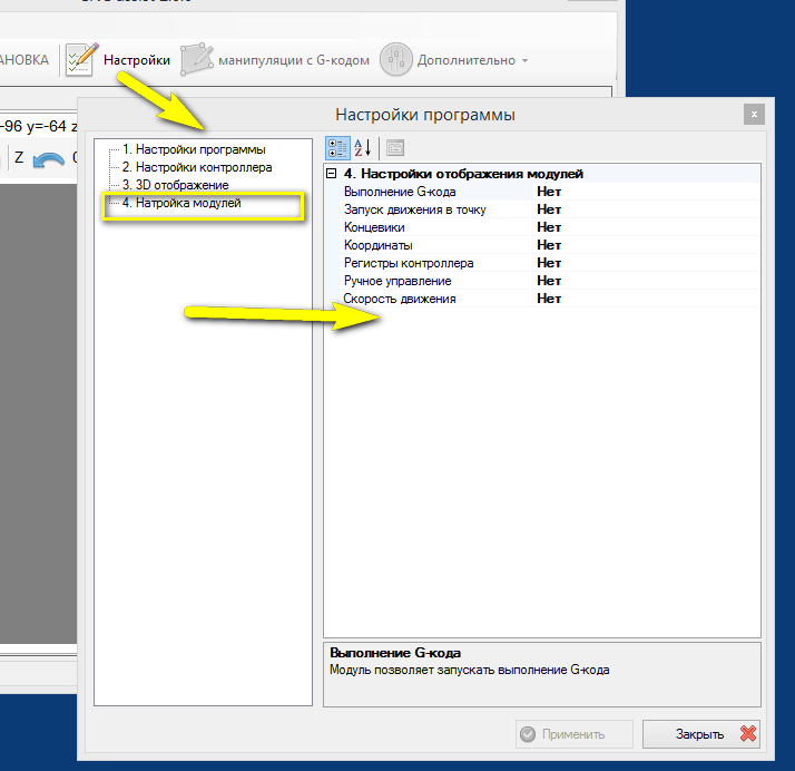

Вот тут 2-ю версию делаю, с новым изменяющимся интерфейсом, кому интересно можете посмотреть:
Что-бы по бокам было видно панели, их нужно включить:
В этой панельке есть поле в которое можно вводить g-команды
Пока поддерживаются: G0,G1,M3,M5,M7,M8,M9,F,X,Y,Z,A,G90,G91
