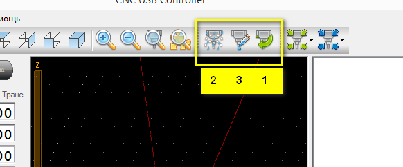

В оригинальной программе есть 3 кнопки:
planet chanel.jpg (2895 просмотров) <a class='original' href='./download/file.php?id=65199&mode=view' target=_blank>Загрузить оригинал (74.65 КБ)</a>

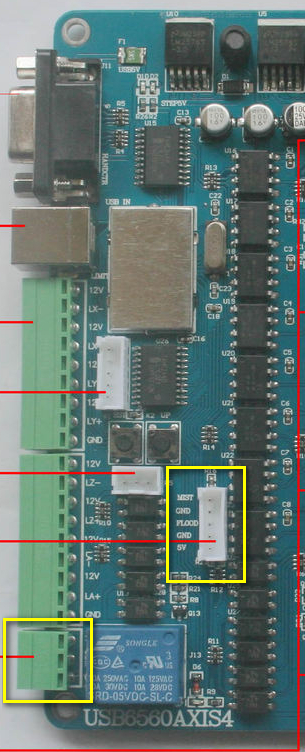

которые управляют 3-мя каналами, вот например фотка моего контроллера:
распиновка.jpg (2895 просмотров) <a class='original' href='./download/file.php?id=65200&mode=view' target=_blank>Загрузить оригинал (1.43 МБ)</a>
(файл большой, в оригинальном размере видно, что есть 3 вывода: 32,35,36 на которых меняется напряжение 0 или +5 вольт в зависимости от вкл/выключено. Если применяется микроконтроллер в DIP корпусе, нумерация выводов та-же. Если сможете проверить мультиметром изменение сигнала, буду очень благодарен, т.к. у меня почему-то 3-й канал не работает :-( вот и гадаю в чем проблема...

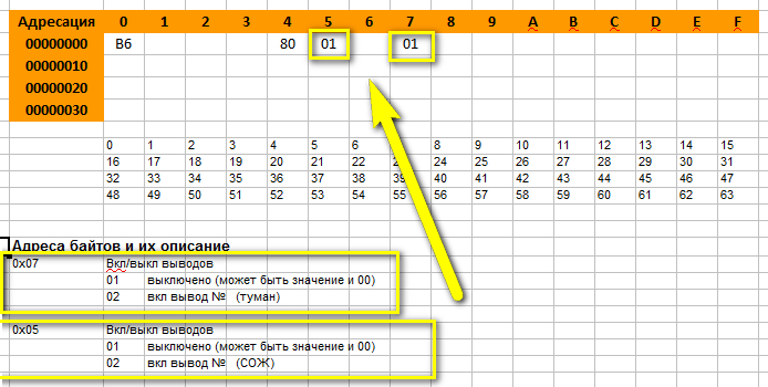

Что катается формата посылаемых данных в контроллер, то они такие:
Для первого канала
ch1.jpg (2895 просмотров) <a class='original' href='./download/file.php?id=65201&mode=view' target=_blank>Загрузить оригинал (141.58 КБ)</a>
для второго и третего
ch2-3.jpg (2895 просмотров) <a class='original' href='./download/file.php?id=65202&mode=view' target=_blank>Загрузить оригинал (183.36 КБ)</a>

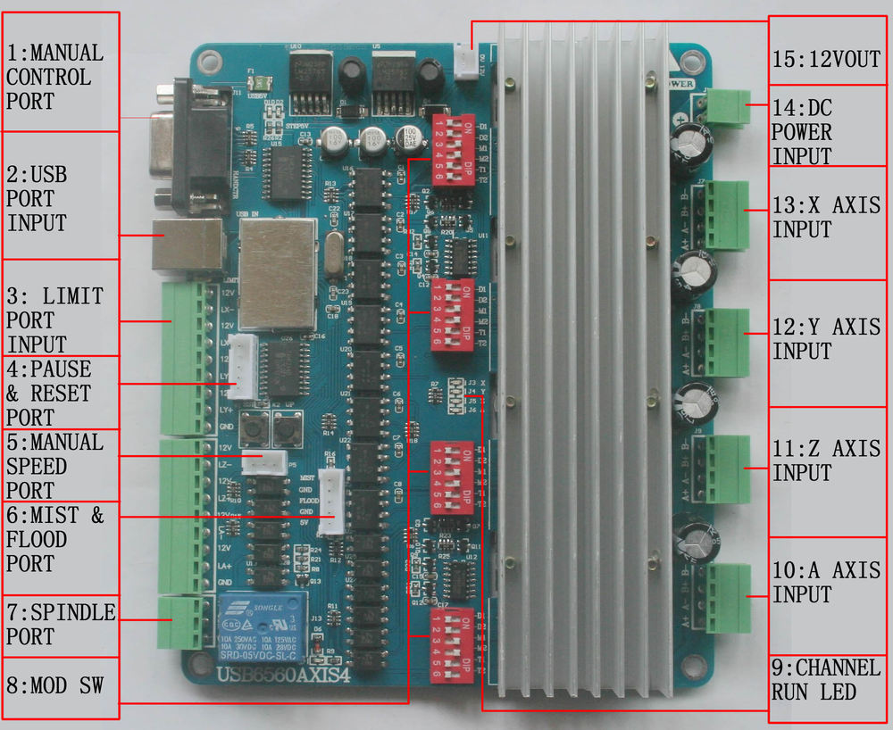

вроде бы нашел, по документации называется mist& flood port. навтра позырю, что там за реакции
625705873_028.jpg (2845 просмотров) <a class='original' href='./download/file.php?id=65263&mode=view' target=_blank>Загрузить оригинал (185.75 КБ)</a>
Re: Управление контроллером MK1 и MK2 (planet-cnc)
А вот 3 твоих канала:
2015-12-06_002418.jpg (2832 просмотра) <a class='original' href='./download/file.php?id=65265&mode=view' target=_blank>Загрузить оригинал (282.62 КБ)</a>
mist, flood, и отдельная колодка под реле.
Если есть возможность, проверь gnd+mist и gng+flood :-)

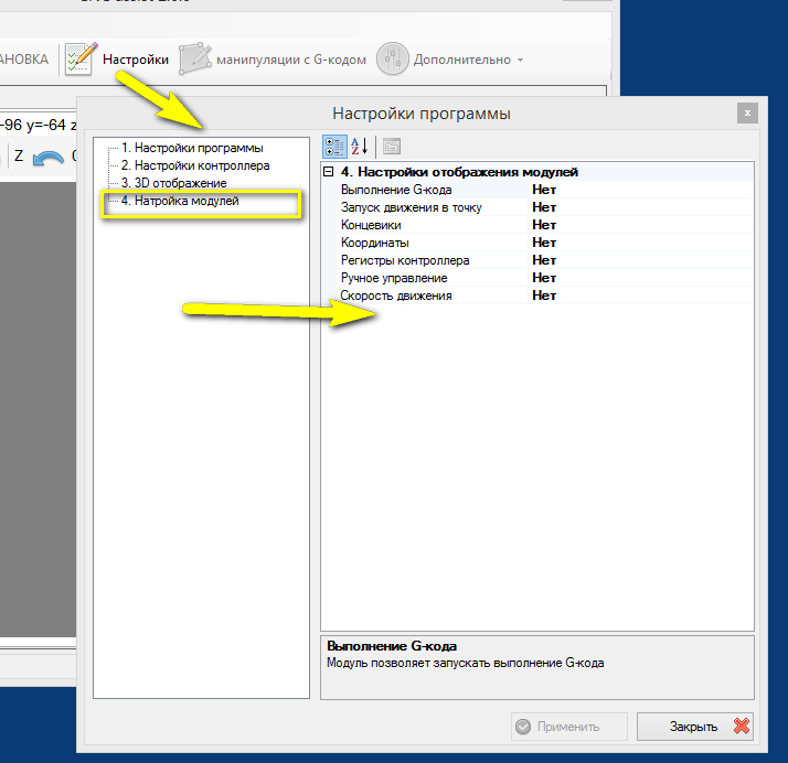

Вот тут 2-ю версию делаю, с новым изменяющимся интерфейсом, кому интересно можете посмотреть:
cnc.zip
(668.88 КБ) 405 скачиваний
Что-бы по бокам было видно панели, их нужно включить:
2015-12-06_023653.jpg (2818 просмотров) <a class='original' href='./download/file.php?id=65282&mode=view' target=_blank>Загрузить оригинал (168.24 КБ)</a>
В этой панельке есть поле в которое можно вводить g-команды
Пока поддерживаются: G0,G1,M3,M5,M7,M8,M9,F,X,Y,Z,A,G90,G91
