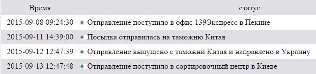

Кстати, трубу отправили. EMSом не получилось - не приняли по габаритам ящика. Отправил "139 ECONOMIC Package" завтра вышлет блок питания и остальную мелочь

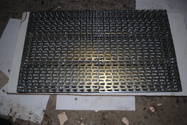

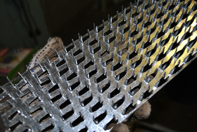

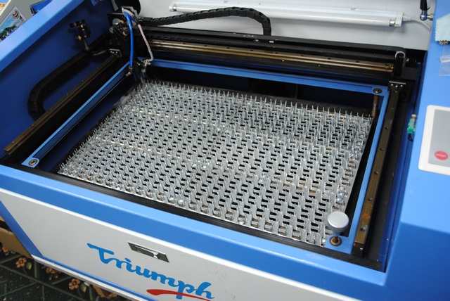

Думаю что использовать в качестве покрытия стола. Буду благодарен, если кто-то поделится советом из опыта. Видел много разных решений...проще всего, как по мне, в качестве ламелей - уголок алюминиевый прикрутить. Толщину у него минимум 1,5мм встречал. По отзывам форумчан - толстоват, дает отражение в месте касания с изделием , на сколько это критично? Так же видел стол из гвоздевой пластины, который по словам автор, показал себя в работе очень даже не плохо.
post-1328-0-46654200-1414423180.jpg (4299 просмотров) <a class='original' href='./download/file.php?id=57711&mode=view' target=_blank>Загрузить оригинал (241.21 КБ)</a>
post-1328-0-72902600-1414423202.jpg (4299 просмотров) <a class='original' href='./download/file.php?id=57713&mode=view' target=_blank>Загрузить оригинал (175.75 КБ)</a>
post-1328-0-65019600-1414423245.jpg (4299 просмотров) <a class='original' href='./download/file.php?id=57712&mode=view' target=_blank>Загрузить оригинал (178.46 КБ)</a>
Как по мне-то тоже хорошее решение. Но тут вопрос-не будет ли он царапать поверхность изделий? :thinking: Еще в продаже есть полоса алюминиевая толщина ее от 0.3 до 2мм. ширина от 50мм, может имеет смысл взять ее. Кстати, где-то наткнулся, писали, что алюминий должен быть анодирован, это так? разве лазер нее будет снимать это покрытие?

У меня из алюминиевого таврика, при резке акрила - не было проблем с отражением.

Какие размеры таврика?
dima7411
Сообщения: 1036
Репутация: 337
Откуда: Копейск
Re: Проект 100W СО2 Лазерный раскройщик/гравер 1500x1200
Сообщение dima7411 »
25х25х2
Иногда не удобно, детальки не остаются на столе, а частично проваливаются, мешают соплу. Приходится останавливать резку и убирать.

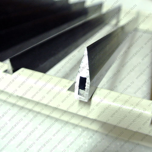

такой профиль никто не встречал в продаже?

Вячеслав
Сообщения: 134
Зарегистрирован: 07 ноя 2014, 12:12
Репутация: 23
Настоящее имя: Разумняк Вячеслав Олегович
Откуда: Ильичевск
Сообщение Вячеслав »
Дима привет!) вот магазин в котором покупаю часто Аl профиль. http://alushop.com.ua/catablog-items/%D ... D0%B7-006/

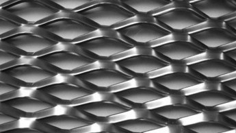

на счет материала для стола, давно голову ломаю как избежать провала мелких деталей... Вот мой мысля
основа стола (напольная решетка) http://www.perfodeco.ru/nastil-metallic ... sovannyiy/
сверху на нее натягиваем сетку просечённую вытянутую, получается минимальный контакт материала с металлом и мелкую сетку см. фото можно заменять по мере прогорания. Но, вопрос знатокам, на сколько хватит мелкой сетки ?

Сообщение Dimager »
Толстоватые стенки, будет много отражений.

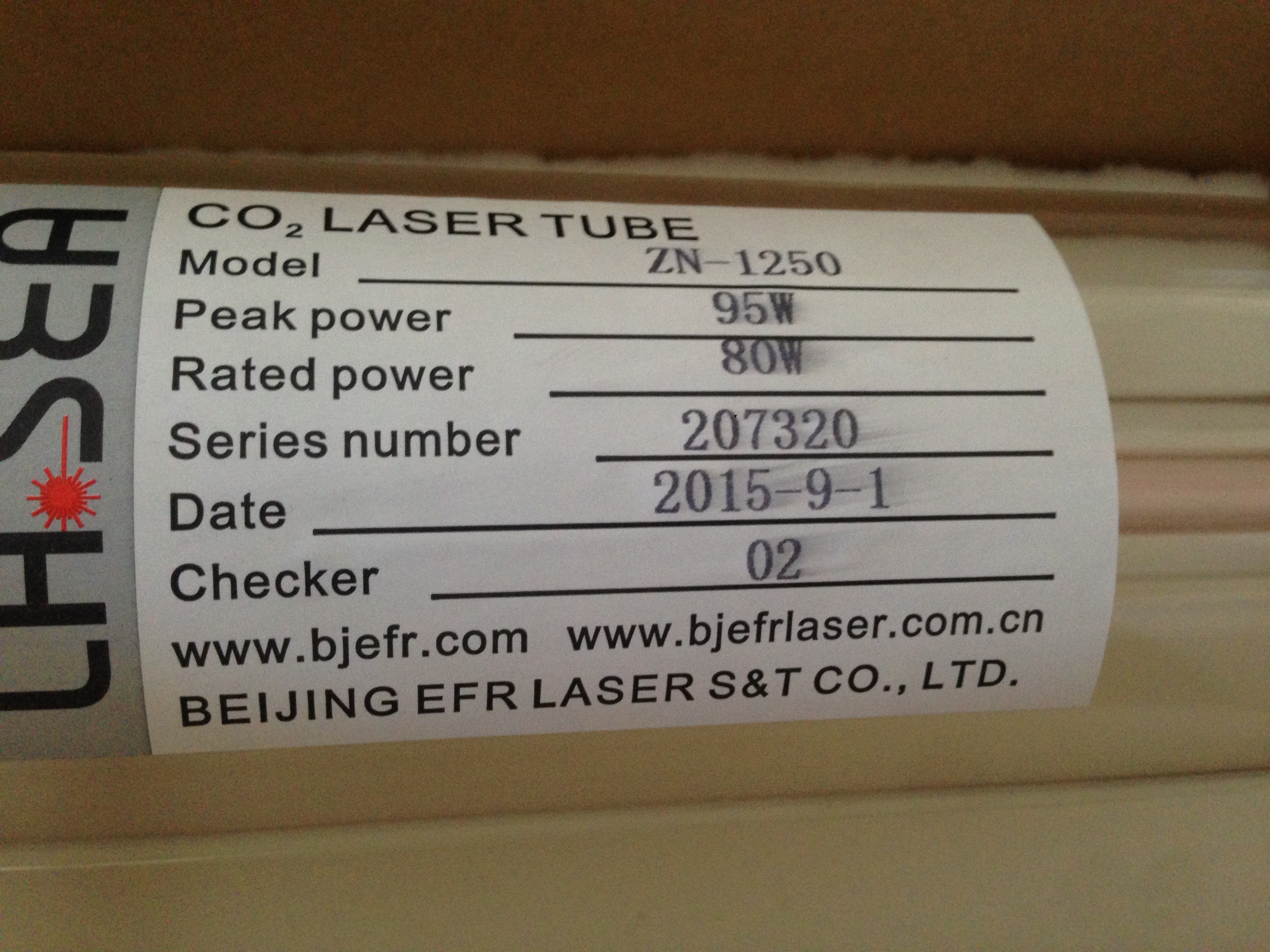

Труба на подходе :D
Снимок.JPG (4096 просмотров) <a class='original' href='./download/file.php?id=58020&mode=view' target=_blank>Загрузить оригинал (31.31 КБ)</a>
Вот только как ее проверить на работоспособность? :think: Блок питания к ней, едет второй посылкой и он еще в Пекине(
