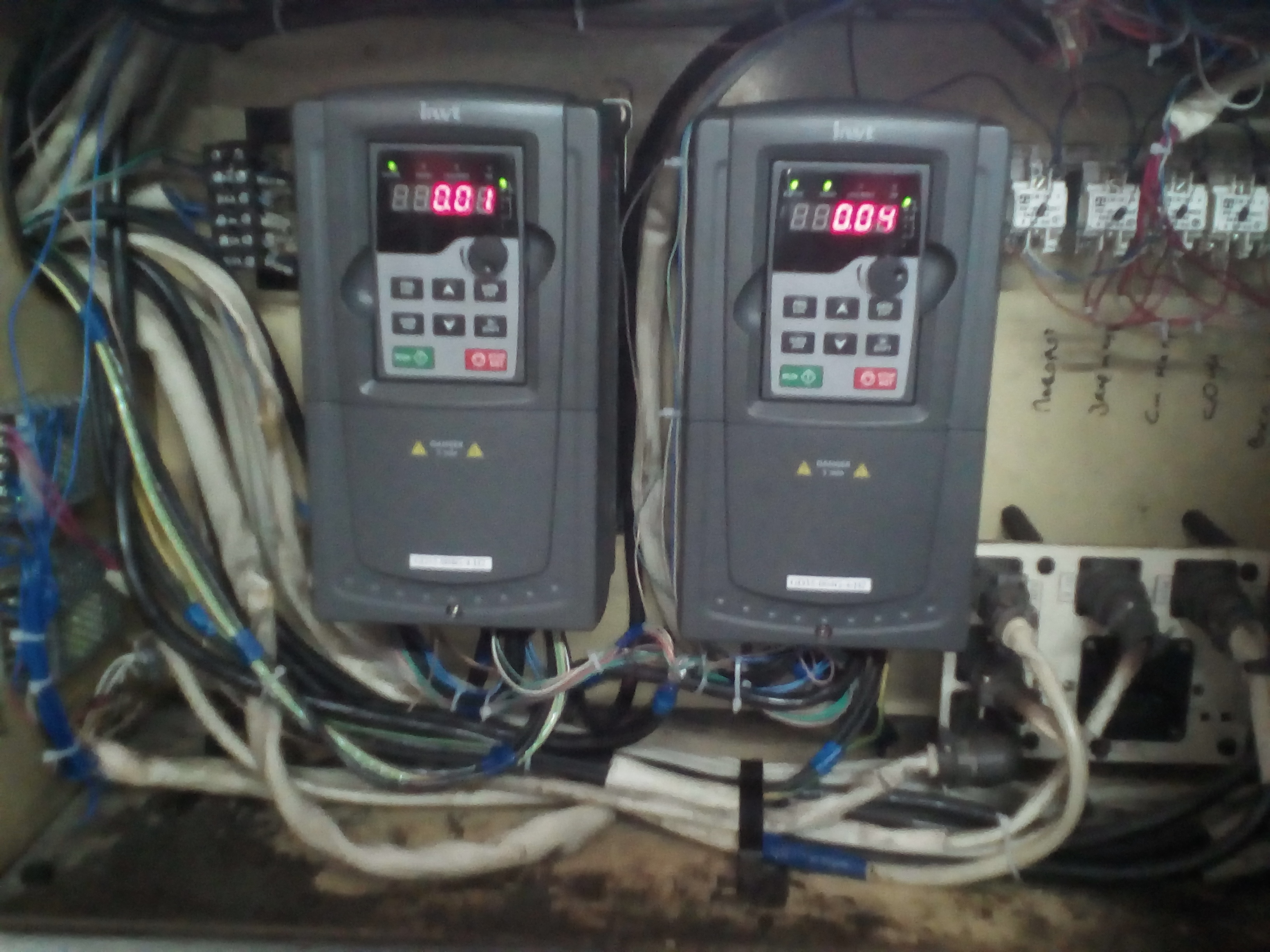

Вот и GD35 в среднем шкафу 16А20Ф39 (3865 просмотров) <a class='original' href='./download/file.php?id=92563&mode=view' target=_blank>Загрузить оригинал (1.55 МБ)</a>

Да,пришлось делать специальную плату разветвитель энкодера на привод и ЧПУ.Прислали привода без выхода хотя заказывали другие.Питание 5 В берётся из привода. До ЧПУ доходят импульсы примерно 3,2 В.Энкодер подключён правильно ,направления счета совпадает,считает вроде тоже правильно.Если показывает что проехал 10 мм. то и если мерить рулеткой тоже 10 мм. Насчет задания как раз я и неуверен.Задал в параметр Р00.06 - 3 (задание с AI3) .Параметр Р03.11 - 0 (задание крутящего момента выключенно)

Частота ШИМ, поставьте минимум, меньше 1.2 не получится! Плата энкодера в приводе какая, это наклейка на нем?

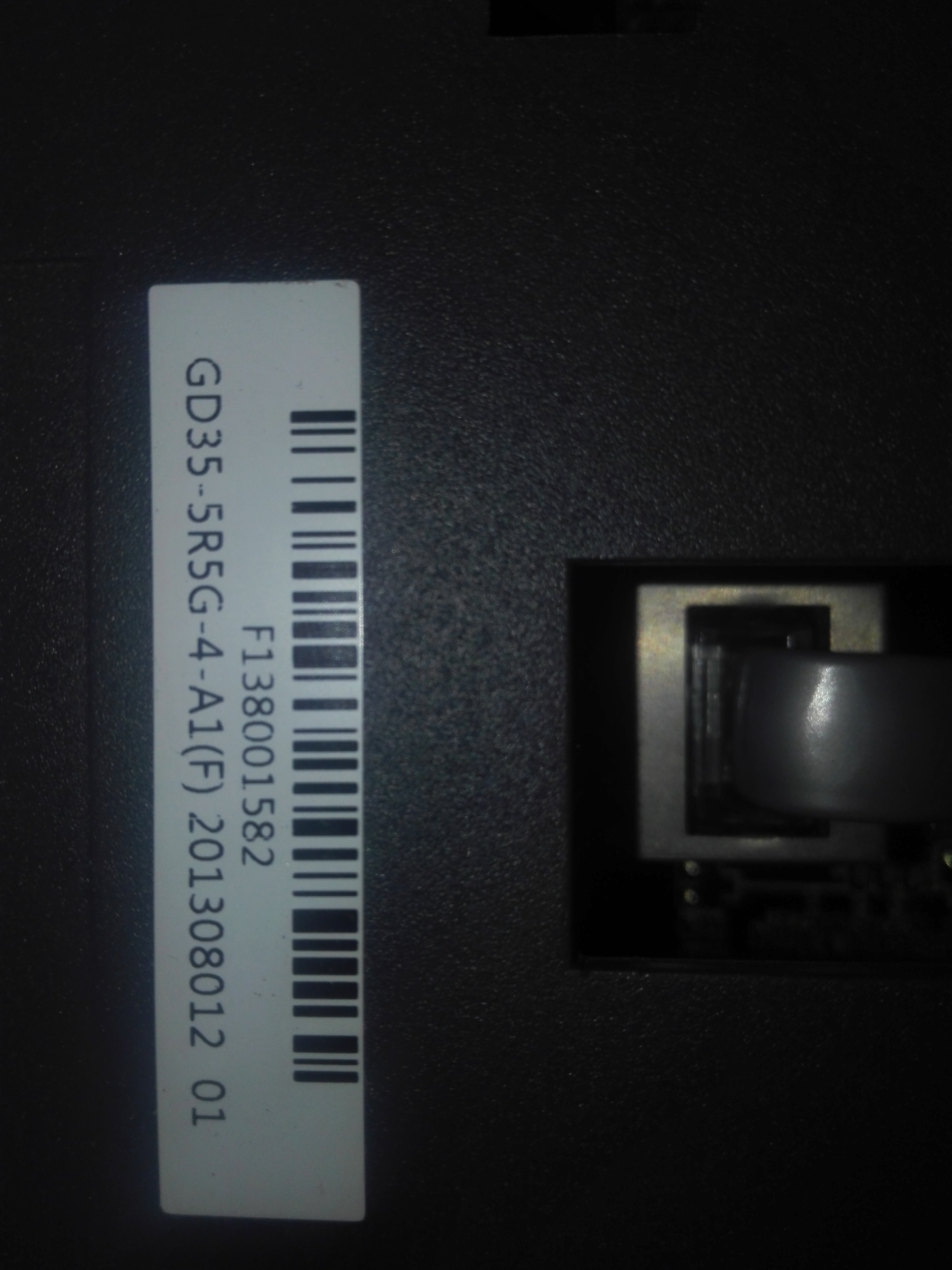

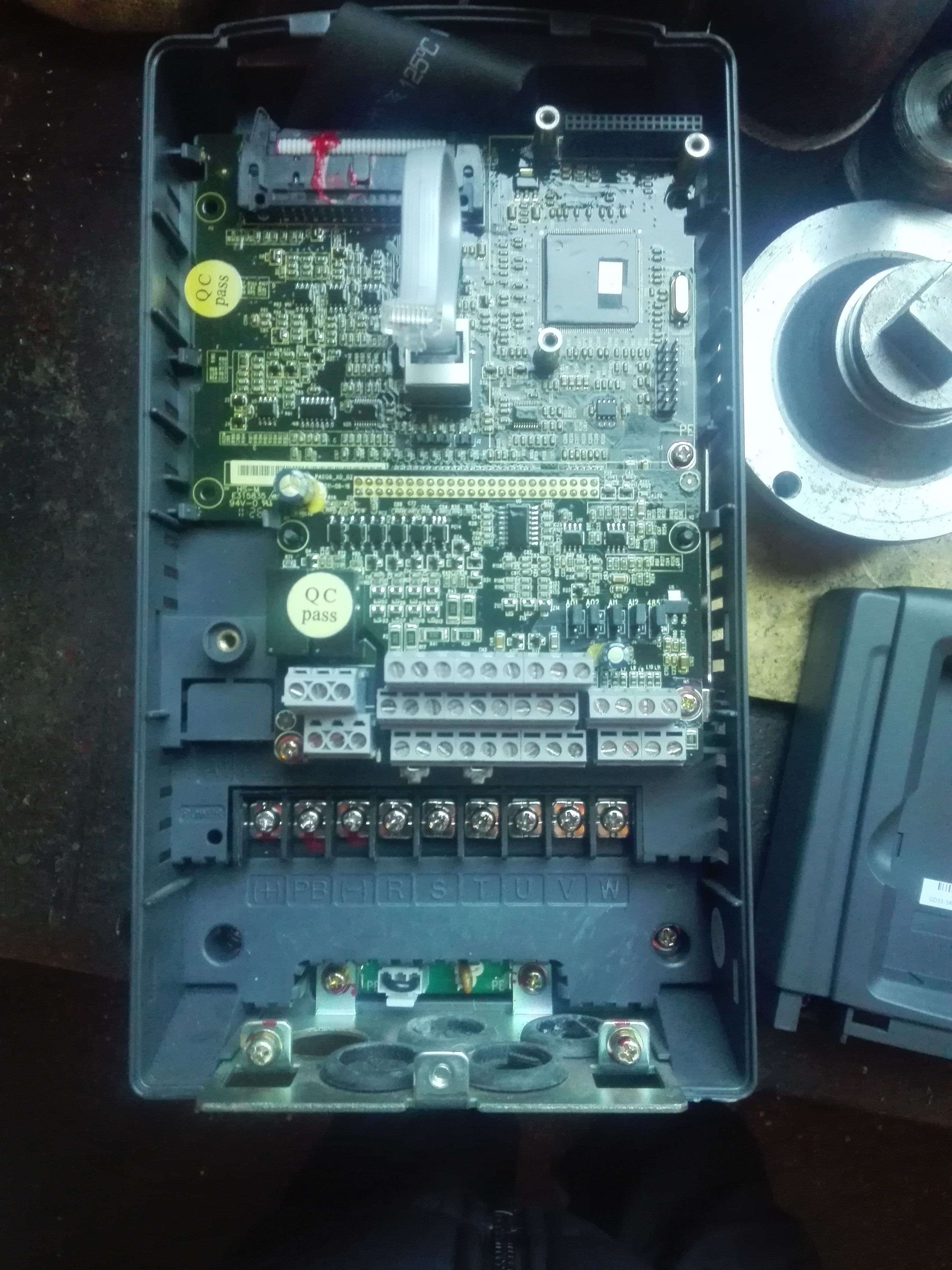

8кГц, даст большой фон от преобразователя и нагрев мотора. Поставьте минимум. Мануал не догма. Наклейка на преобразователе и лучше фото открытого. Я советы даю из опыта установки, при высокой частоте ШИМ появлялся самоход привода из за помех на вход энкодера ЧПУ. Я ставлю минимум.

фото бирки привода и платы
Как уменьшить скорость привода?Чтобы при задании 1 В шёл медленнее .Увеличить максим. частоту ?
IMG_20161012_143156.jpg (3794 просмотра) <a class='original' href='./download/file.php?id=92602&mode=view' target=_blank>Загрузить оригинал (2.21 МБ)</a>
IMG_20161012_143346.jpg (3794 просмотра) <a class='original' href='./download/file.php?id=92603&mode=view' target=_blank>Загрузить оригинал (3.57 МБ)</a>

Уменьшить до 35 Гц. И параметры 5.40 номер точно не помню там где проценты а не вольты поставить 60-70. Я без переходов в CHV100 заводил энкодер напрямую, правда 12 вольтовый. В Вашем случае лучше перед ЧПУ усилить к примеру микросхемой К561ПУ4. Параметры 0.11 и 0.12 какие? У меня 0.1
