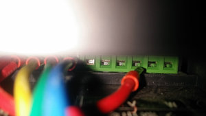

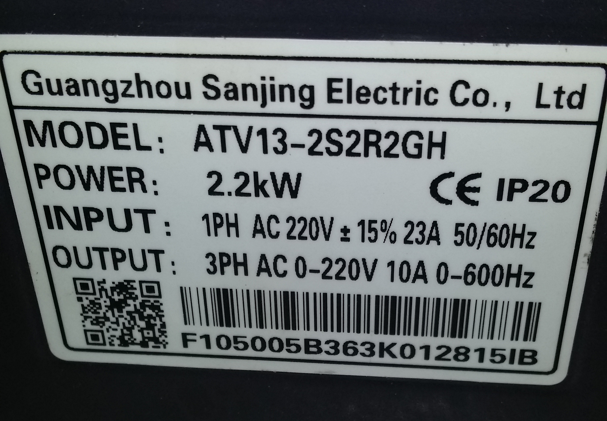

kindred писал(а):Nik1, не включается шпиндель у нас, а еще обнаружили вот такую штуку в блочке.
фото и название частотника(блочка) трэба.

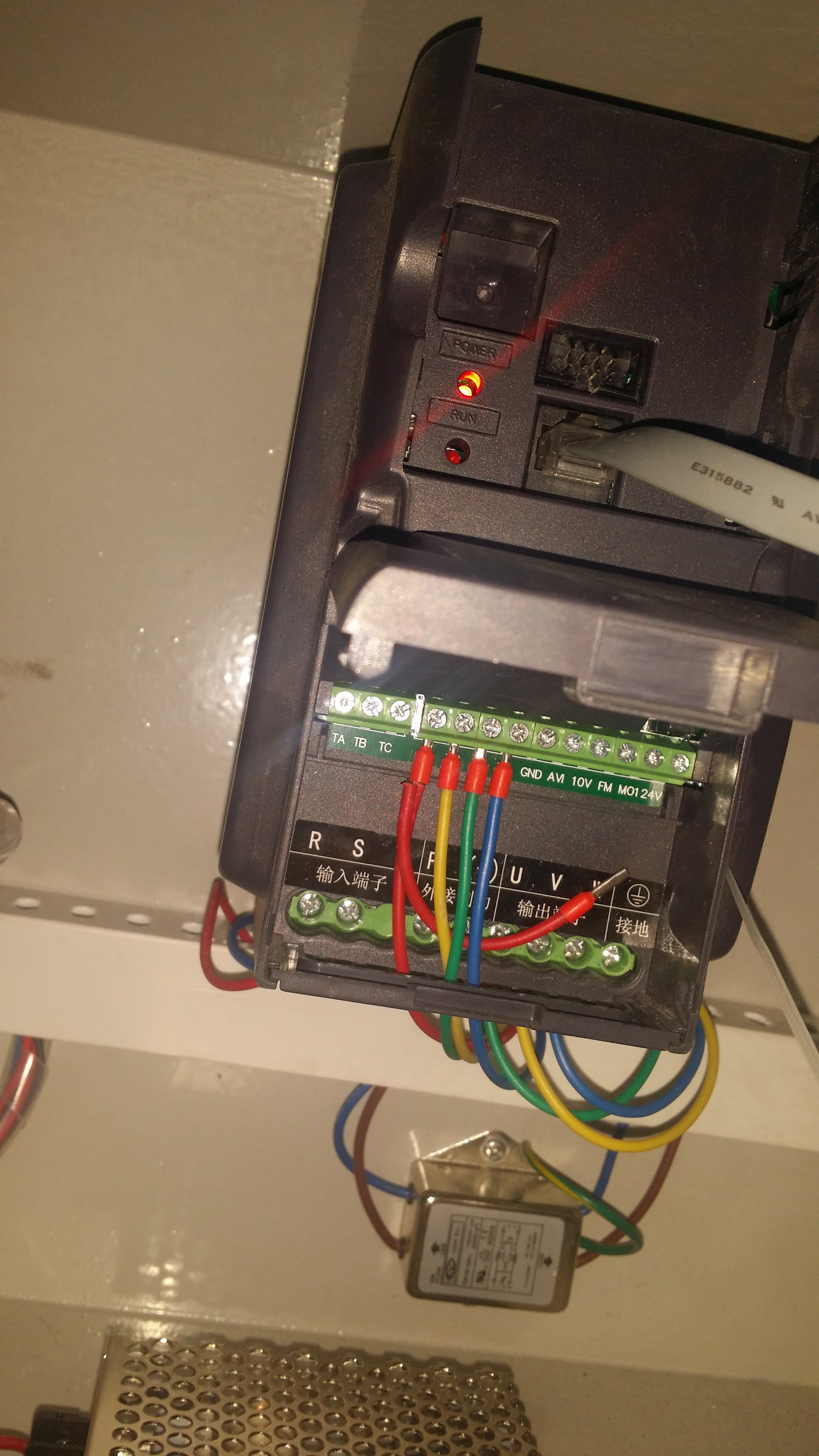

Nik1, не реагирует на нажатие кнопки машина.
Aftaev, вот фото с блока
20140301_181512.jpg (2574 просмотра) <a class='original' href='./download/file.php?id=25437&mode=view' target=_blank>Загрузить оригинал (1.68 МБ)</a>
При включении станка загорается на пульте на дверце А13, потом пропадает и высвечиваются ноли.
20140301_173059.jpg (2574 просмотра) <a class='original' href='./download/file.php?id=25438&mode=view' target=_blank>Загрузить оригинал (4.31 МБ)</a>
блок еще фото - power красная лампочка горит, run не горит.

Может есть мануал на частотник?

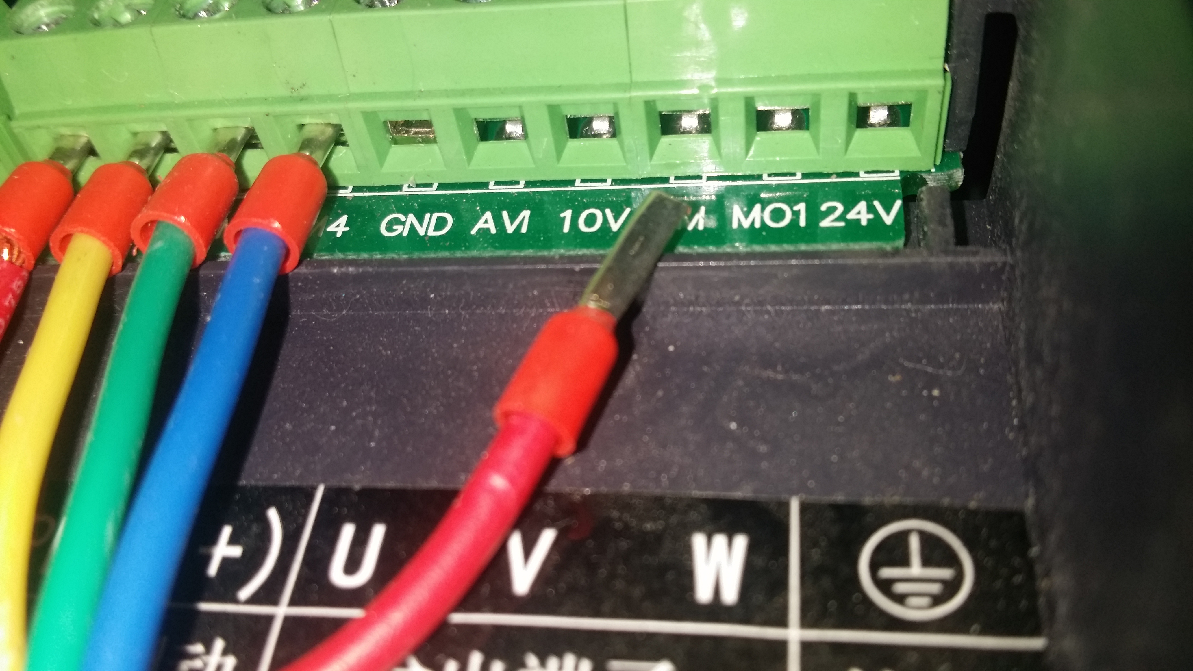

Aftaev, попробуем, вот еще фото. Тут будто он был вставлен, но потом или достали, или вытянулся с gnd.
20140301_185153.jpg (2546 просмотров) <a class='original' href='./download/file.php?id=25439&mode=view' target=_blank>Загрузить оригинал (3.96 МБ)</a>
20140301_185417.jpg (2546 просмотров) <a class='original' href='./download/file.php?id=25440&mode=view' target=_blank>Загрузить оригинал (2.96 МБ)</a>
Под проводами красный, желтый, зеленый, синий - М1, М2, М3, М4.

Действительно - выпал из GND.
M1-M2-M3 вероятно, скорость шпинделя
правда, я не понимаю, откуда M4.
или M2 M3 M4 - задание скорости, а зачем M1 - не понятно.

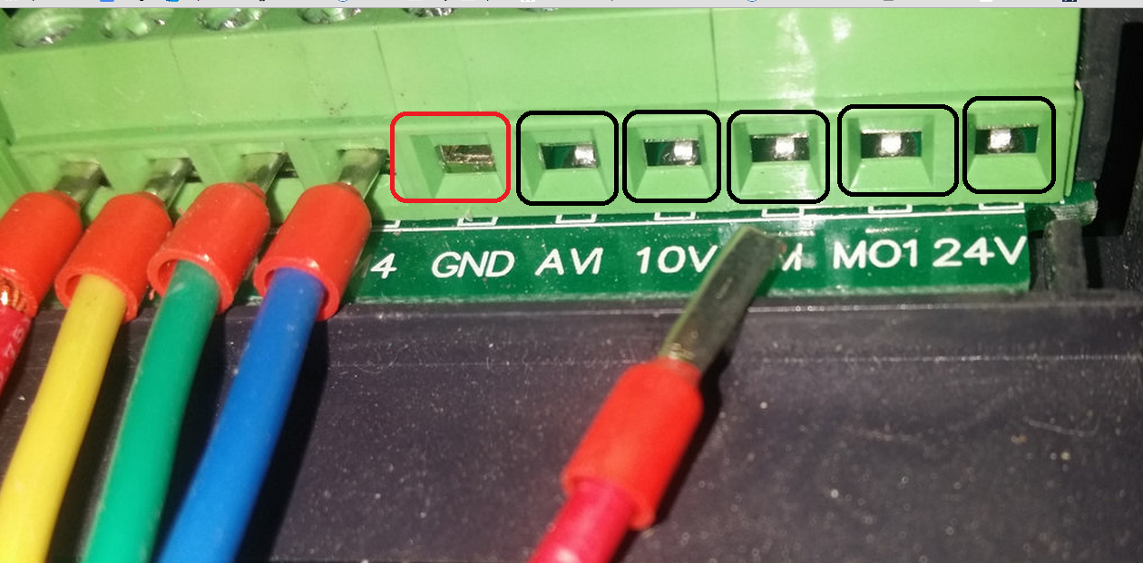

Re: CNC 6040 и резка алюминия
По картинкам видно GND отличается от всех других

Aftaev, да, мы заметили.. Это хорошо плохо или как факт? Включаем красный в землю? Очень похоже что он вылетел оттуда.. Плюс провод похоже был в том гнезде, следы на нем.

Мануал на ваш частотник не находится пока смотрю другие мануалы на частотники

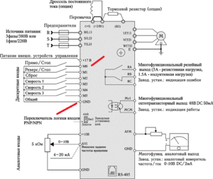

Судя этой схеме
123.gif (2513 просмотров) <a class='original' href='./download/file.php?id=25443&mode=view' target=_blank>Загрузить оригинал (52.29 КБ)</a>
При замыкании М1(красный на GND) это разрешает вращение шпинделя в пярмом направлении команда RUN, остальные М2, М3, М4. задают скорость.
Я бы подключил на GND

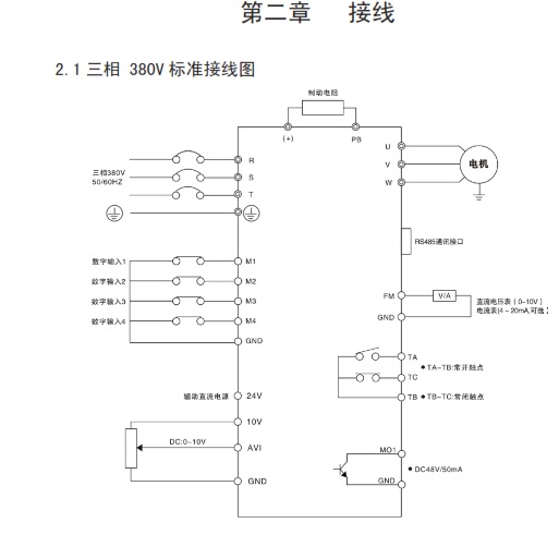

Мануал нашли, но на китайском... :freak:
ATV13-2S2R2GHL.pdf
(1.34 МБ) 1090 скачиваний
и еще кусочек
part.jpg (2511 просмотров) <a class='original' href='./download/file.php?id=25445&mode=view' target=_blank>Загрузить оригинал (34.23 КБ)</a>
тогда точно на GND :) и должен стартануть

Aftaev, спасибо, все ок. Все работает. Только цанги по размеру нет оказалось :crazy: засада...
