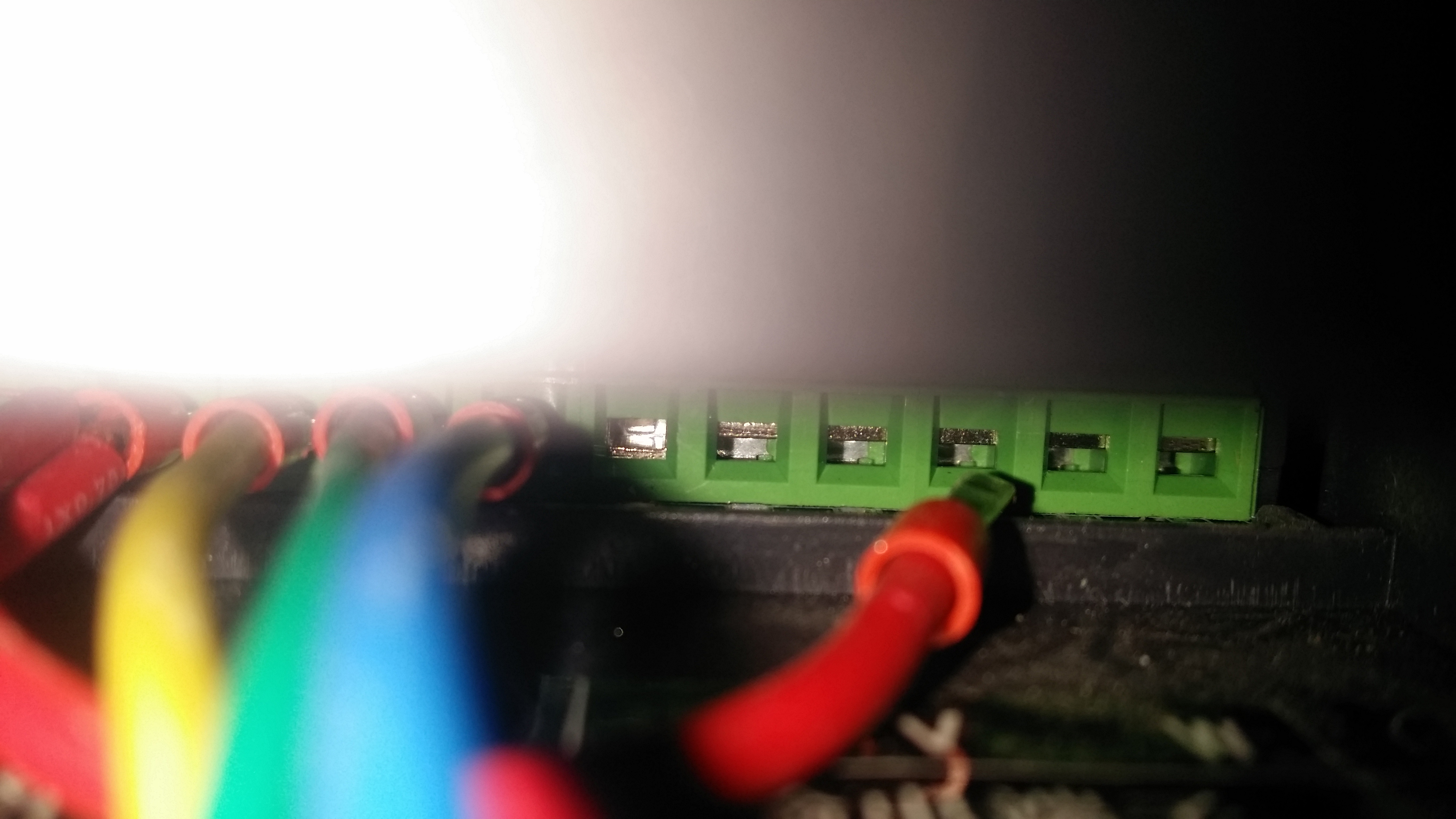

kindred
Сообщения: 291
Зарегистрирован: 19 ноя 2013, 21:49
Репутация: 105
Откуда: Gravesend
Re: CNC 6040 и резка алюминия
Сообщение kindred »
Vovafed, муж так и подумал, что в землю забыли включить...
Aftaev, попробуем, вот еще фото. Тут будто он был вставлен, но потом или достали, или вытянулся с gnd.
20140301_185153.jpg (2577 просмотров) <a class='original' href='./download/file.php?id=25439&sid=d72fff5f692e4099f673be2c8ec6676f&mode=view' target=_blank>Загрузить оригинал (3.96 МБ)</a>
20140301_185417.jpg (2577 просмотров) <a class='original' href='./download/file.php?id=25440&sid=d72fff5f692e4099f673be2c8ec6676f&mode=view' target=_blank>Загрузить оригинал (2.96 МБ)</a>
Под проводами красный, желтый, зеленый, синий - М1, М2, М3, М4.
Действительно - выпал из GND.
M1-M2-M3 вероятно, скорость шпинделя
правда, я не понимаю, откуда M4.
или M2 M3 M4 - задание скорости, а зачем M1 - не понятно.

Aftaev, да, мы заметили.. Это хорошо плохо или как факт? Включаем красный в землю? Очень похоже что он вылетел оттуда.. Плюс провод похоже был в том гнезде, следы на нем.
Судя этой схеме
123.gif (2544 просмотра) <a class='original' href='./download/file.php?id=25443&sid=d72fff5f692e4099f673be2c8ec6676f&mode=view' target=_blank>Загрузить оригинал (52.29 КБ)</a>
При замыкании М1(красный на GND) это разрешает вращение шпинделя в пярмом направлении команда RUN, остальные М2, М3, М4. задают скорость.
Я бы подключил на GND
тогда точно на GND :) и должен стартануть
Сообщение kindred »
Aftaev, спасибо, все ок. Все работает. Только цанги по размеру нет оказалось :crazy: засада...
