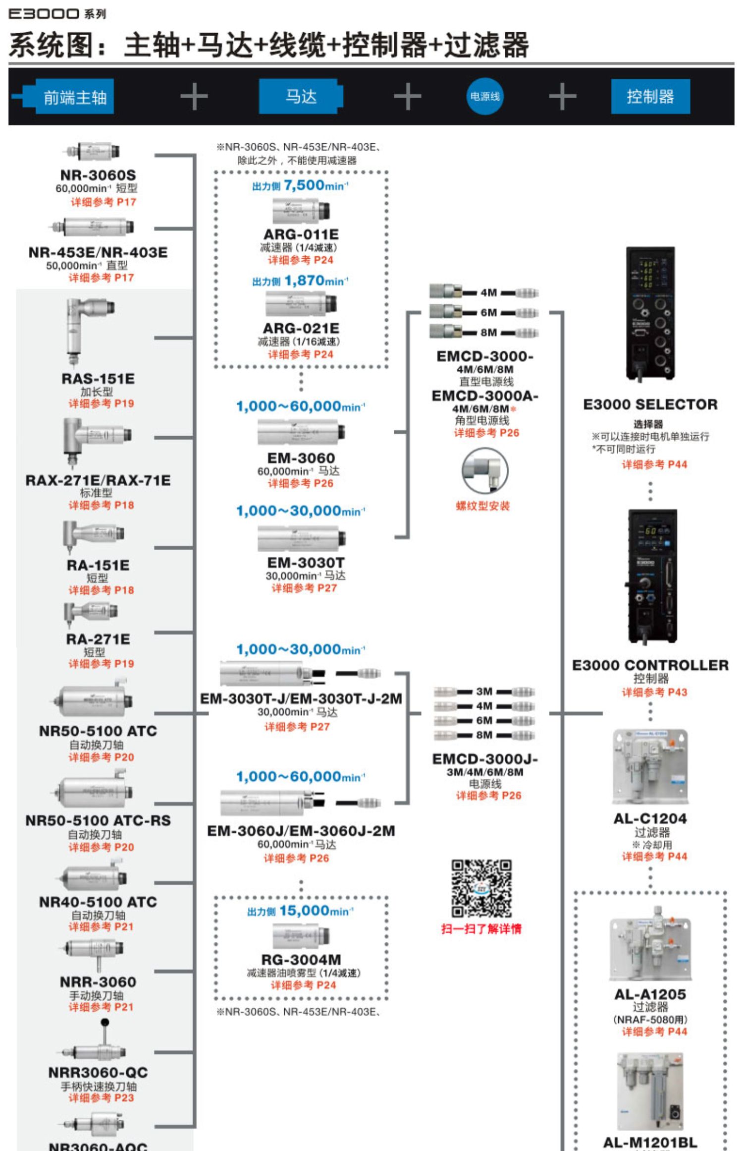

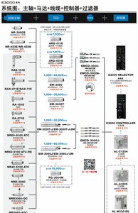

NAKANISHI_NSK до 80килооборотов. Мож есть и до сотки.
Частотник около 6000ю, шпиндель примерно также. Получается около 2000баксов за комплект, но это не точно ;)
https://shop241623743.world.taobao.com/ ... 1%D0RSK#bd
Есть пневмошпинделя, стоят по дешевше.
NAKANISHI.jpg (3381 просмотр) <a class='original' href='./download/file.php?id=202948&mode=view' target=_blank>Загрузить оригинал (287.13 КБ)</a>

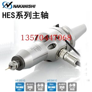

Re: Brother tc 225 модернизация
Есть в продаже такая роскошь под конус BT30/40
Сам шпиндель стоит около 10000юаней, + частоник к нему около 7000юаней
https://www.google.com/search?q=17000+% ... nt=gws-wiz
BT40.jpg (3376 просмотров) <a class='original' href='./download/file.php?id=202950&mode=view' target=_blank>Загрузить оригинал (98.87 КБ)</a>

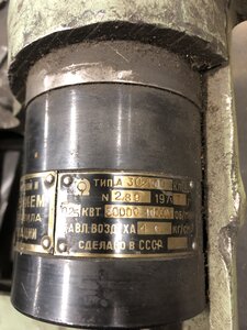

Malyarka74
Сообщения: 672
Репутация: 158

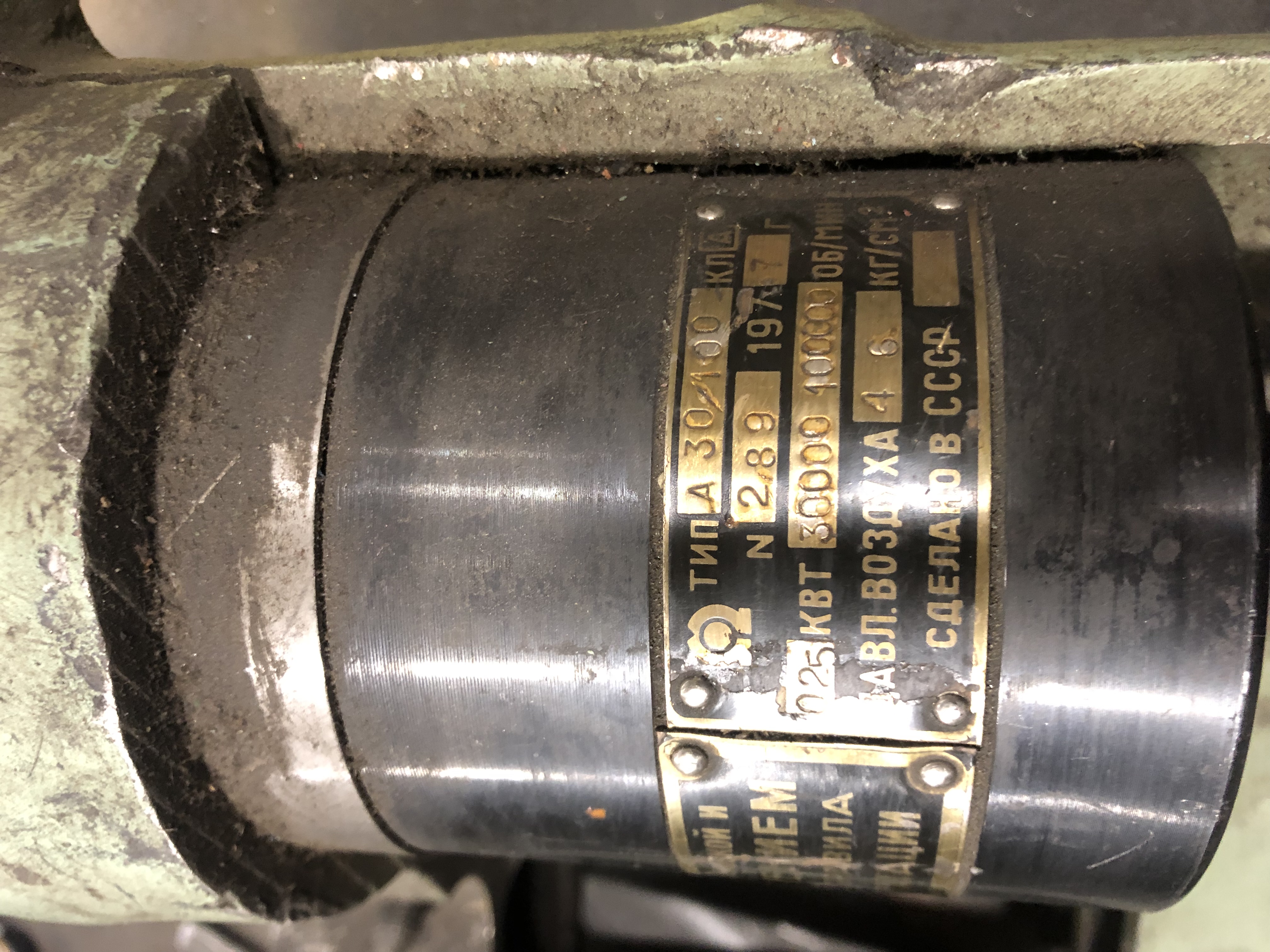

Сообщение Malyarka74 »
Есть у нас шпинделек такой: от 30 до 100 тыс. об/мин. но так и не опробовали его.
7E337B33-8C71-4455-8176-135BD0749EEA.jpeg (3346 просмотров) <a class='original' href='./download/file.php?id=202952&mode=view' target=_blank>Загрузить оригинал (3.12 МБ)</a>

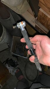

Мне не нужна скорость пусть хоть сутки делает, или на малых оборотах и скоростях не получится? Еще у меня вот такая штука есть 50-100тыщ оборотов в зависимости от давления, может её к оправке приделать?
PHOTO-2022-04-20-23-04-53 (1).jpg (3268 просмотров) <a class='original' href='./download/file.php?id=202977&mode=view' target=_blank>Загрузить оригинал (89.02 КБ)</a>

Попробовал 0.7 сферическая фреза 5500 оборотов f 70мм в минуту и 0.4 40мм в минуту- результат отличный меня устроил.
