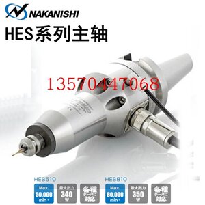

NAKANISHI_NSK до 80килооборотов. Мож есть и до сотки.
Частотник около 6000ю, шпиндель примерно также. Получается около 2000баксов за комплект, но это не точно ;)
https://shop241623743.world.taobao.com/ ... 1%D0RSK#bd
Есть пневмошпинделя, стоят по дешевше.
NAKANISHI.jpg (3383 просмотра) <a class='original' href='./download/file.php?id=202948&mode=view' target=_blank>Загрузить оригинал (287.13 КБ)</a>

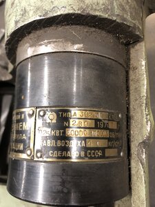

Есть у нас шпинделек такой: от 30 до 100 тыс. об/мин. но так и не опробовали его.

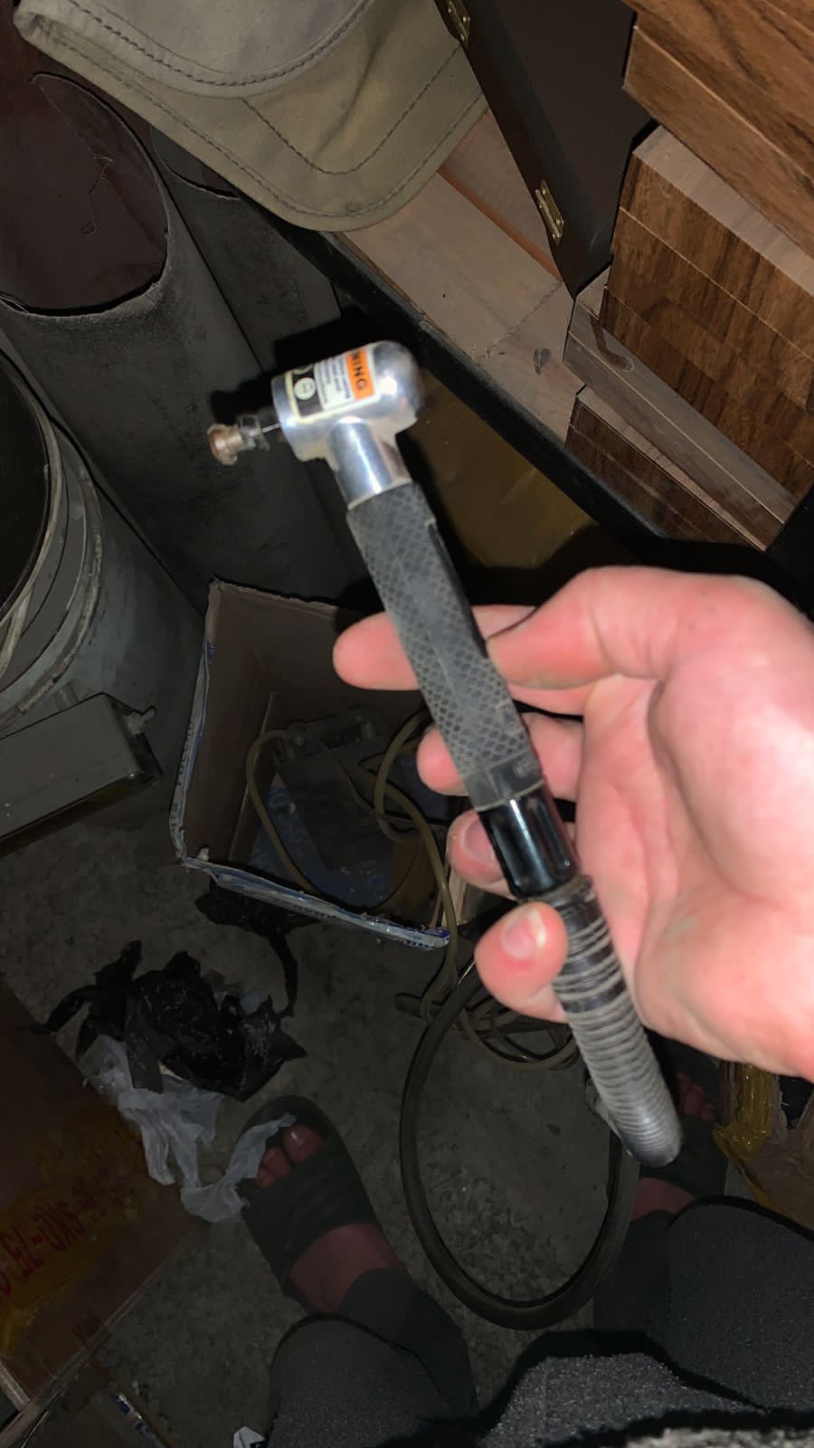

Мне не нужна скорость пусть хоть сутки делает, или на малых оборотах и скоростях не получится? Еще у меня вот такая штука есть 50-100тыщ оборотов в зависимости от давления, может её к оправке приделать?

Попробовал 0.7 сферическая фреза 5500 оборотов f 70мм в минуту и 0.4 40мм в минуту- результат отличный меня устроил.
