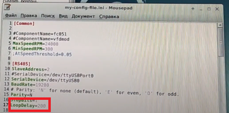

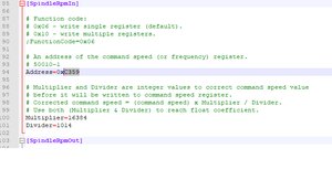

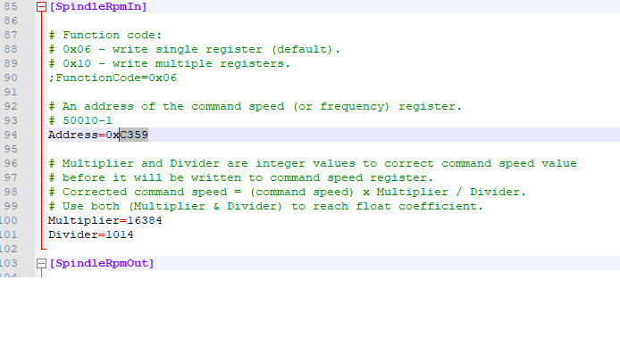

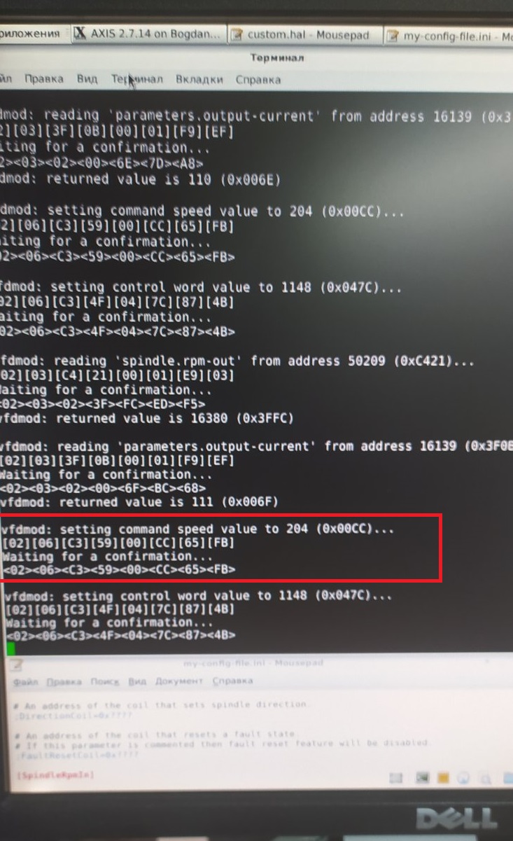

Так, настройки частотника буду пробовать вечером сливать через ПО VLT Tool MCT (только тип подключения в настройках заменить) Вопрос не покидает меня с правильными настойками самого LinuxCNC, о чем ниже излагаю.
Запустил в терминале дебаг, и вижу что команды не улетают на ПЧ (в строчке надпись ждем подтверждение)
11.jpg (7160 просмотров) <a class='original' href='./download/file.php?id=198854&mode=view' target=_blank>Загрузить оригинал (228.75 КБ)</a>
4444.png (7159 просмотров) <a class='original' href='./download/file.php?id=198857&mode=view' target=_blank>Загрузить оригинал (18 КБ)</a>
Можно попросить у кого пч FC051 (да в принце все равно какой) запустить дебаг и посмотреть какие параметры улетают при включении мотора?

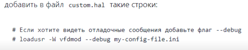

Чтобы включить дебаг:
333.png (7160 просмотров) <a class='original' href='./download/file.php?id=198856&mode=view' target=_blank>Загрузить оригинал (53.11 КБ)</a>
Чтобы сделать задержку на обновление регистров (можно смело сделать 3сек (3000):
222.png (7160 просмотров) <a class='original' href='./download/file.php?id=198855&mode=view' target=_blank>Загрузить оригинал (208.72 КБ)</a>

smart4on писал(а): ↑ Запустил в терминале дебаг, и вижу что команды не улетают на ПЧ (в строчке надпись ждем подтверждение)
Всё там улетает, ответ представлен ниже в угловых скобках.
Компонент задание частоты от LinuxCNC принимает, в регистр частотника оно передаётся, ошибок передачи нет. Проблема однозначно на стороне ПЧ, не морочьте себе голову ковыряем в hal и ini. Проверяйте настройки частотника или вообще сбрасывайте всё в умолчания, вспоминайте что меняли, раз раньше работало.

vfdmaster, aekhv, xenon-alien спасибо за удаленную поддержку. Решен этот вопрос.
Дело было в параметре 3-15. стояло управление от пульта. выставил 11 (управление по шине) и все стало ок. Возможно когда-то включал ПЧ без подключения к ПК, а не определив связь, параметр свалился на дефолтный.
Найду при случае чем измерить скорость вращения вала шпинделя, чтобы проверить эти коэф-ты (Multiplier/Divider) еще и с этим вопросом вроде бы все.

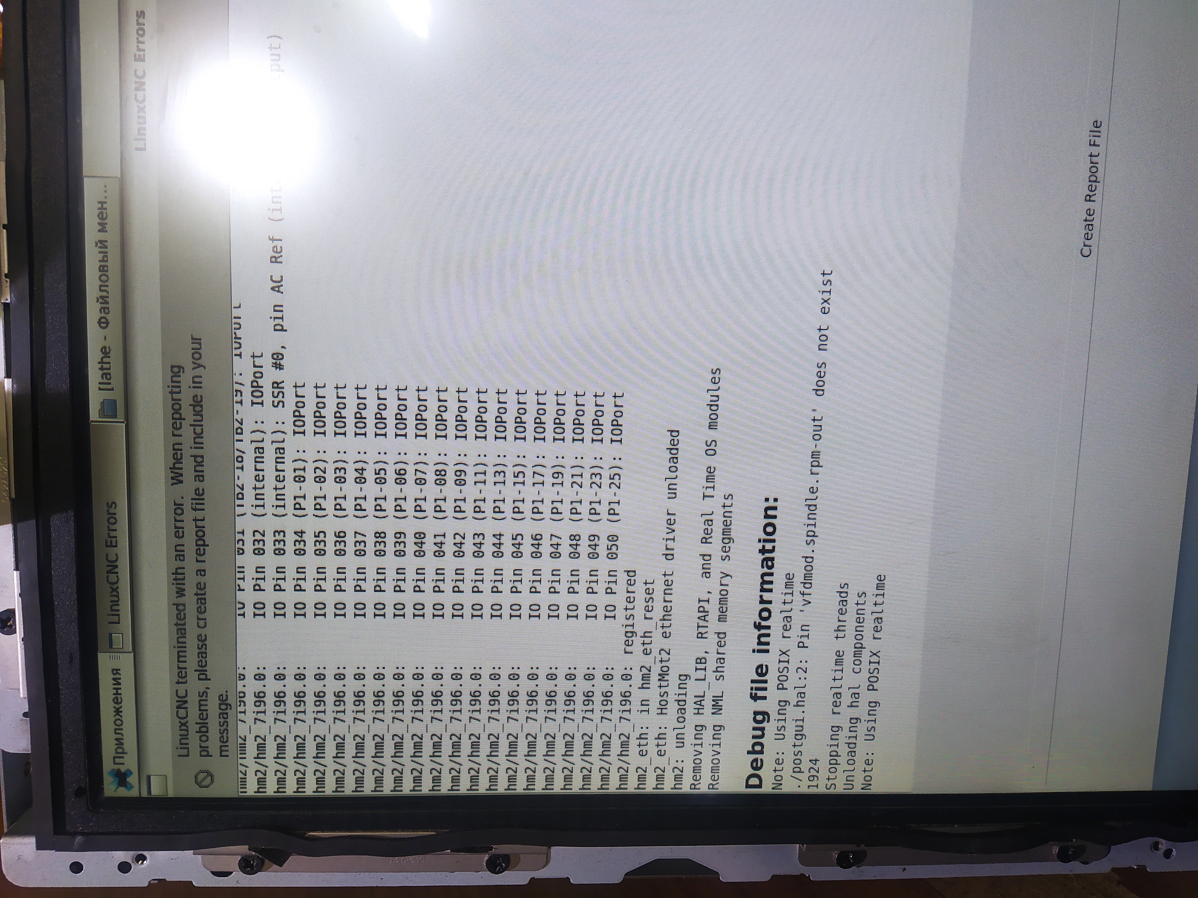

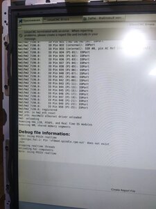

Доброго дня, что то сто раз перечитал и ничего не получается вылазит ошибка при запуске
IMG_20220205_222727.jpg (6695 просмотров) <a class='original' href='./download/file.php?id=201558&mode=view' target=_blank>Загрузить оригинал (7 МБ)</a>

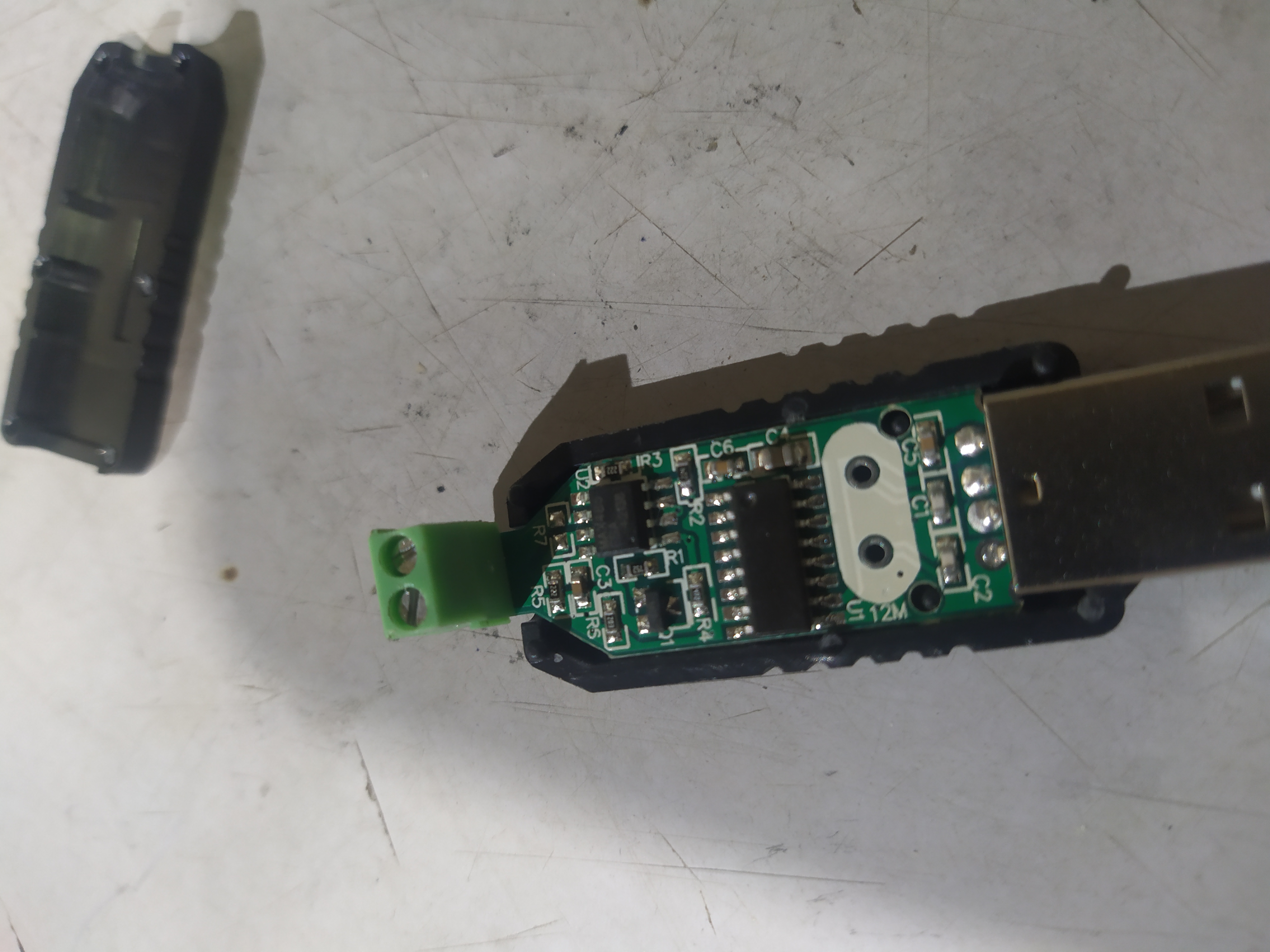

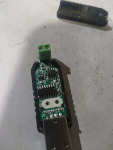

свисток такой
svistok.jpg (6691 просмотр) <a class='original' href='./download/file.php?id=201564&mode=view' target=_blank>Загрузить оригинал (3.22 МБ)</a>
Re: Vfdmod - управляем частотником по MODBUS RTU
chipok писал(а): ↑ вылазит ошибка при запуске
Он же пишет, что в postgui.hal , во второй строчке не существует vfdmod.spindle.rpm-out "пина"
Ещё раз пройдите по пунктам и обратите внимание, что названия пинов в версии 2.8 может быть другой.
Закомментируйте вторую строку и посмотрите что показывает "Установки HAL"? Есть ли vfdmod.spindle.rpm-out в списке

Из последнего, если закомментировать в ini строчку postgui.hal запускается и даже запускается шпиндель командами m3s1000, меняет направление командой m4s1000 и останавливается командой м5, не меняет количество оборотов я так понимаю из за отключенного postgui.hal очень прошу помощи если вращается значит истинна рядом
chipok писал(а): ↑ если можно чуть подробнее как и где проверить соответствие пинов
Вы документацию с первой страницы читали? (перешли по ссылке? там и скриншоты есть)
chipok писал(а): ↑ не меняет количество оборотов я так понимаю из за отключенного postgui.hal
как раз вторая строка, на которую ругается, задает обороты
