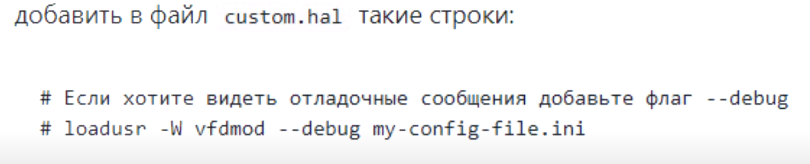

Так, настройки частотника буду пробовать вечером сливать через ПО VLT Tool MCT (только тип подключения в настройках заменить) Вопрос не покидает меня с правильными настойками самого LinuxCNC, о чем ниже излагаю.
Запустил в терминале дебаг, и вижу что команды не улетают на ПЧ (в строчке надпись ждем подтверждение)
11.jpg (7116 просмотров) <a class='original' href='./download/file.php?id=198854&mode=view' target=_blank>Загрузить оригинал (228.75 КБ)</a>
4444.png (7115 просмотров) <a class='original' href='./download/file.php?id=198857&mode=view' target=_blank>Загрузить оригинал (18 КБ)</a>
Можно попросить у кого пч FC051 (да в принце все равно какой) запустить дебаг и посмотреть какие параметры улетают при включении мотора?
Чтобы включить дебаг:
333.png (7116 просмотров) <a class='original' href='./download/file.php?id=198856&mode=view' target=_blank>Загрузить оригинал (53.11 КБ)</a>
Чтобы сделать задержку на обновление регистров (можно смело сделать 3сек (3000):
222.png (7116 просмотров) <a class='original' href='./download/file.php?id=198855&mode=view' target=_blank>Загрузить оригинал (208.72 КБ)</a>
