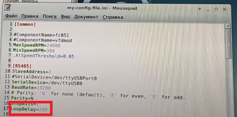

Запустил в терминале дебаг, и вижу что команды не улетают на ПЧ (в строчке надпись ждем подтверждение)
11.jpg (7118 просмотров) <a class='original' href='./download/file.php?id=198854&mode=view' target=_blank>Загрузить оригинал (228.75 КБ)</a>
4444.png (7117 просмотров) <a class='original' href='./download/file.php?id=198857&mode=view' target=_blank>Загрузить оригинал (18 КБ)</a>
Можно попросить у кого пч FC051 (да в принце все равно какой) запустить дебаг и посмотреть какие параметры улетают при включении мотора?
Чтобы включить дебаг:
333.png (7118 просмотров) <a class='original' href='./download/file.php?id=198856&mode=view' target=_blank>Загрузить оригинал (53.11 КБ)</a>
Чтобы сделать задержку на обновление регистров (можно смело сделать 3сек (3000):
222.png (7118 просмотров) <a class='original' href='./download/file.php?id=198855&mode=view' target=_blank>Загрузить оригинал (208.72 КБ)</a>

smart4on писал(а): ↑ Запустил в терминале дебаг, и вижу что команды не улетают на ПЧ (в строчке надпись ждем подтверждение)
Всё там улетает, ответ представлен ниже в угловых скобках.
Компонент задание частоты от LinuxCNC принимает, в регистр частотника оно передаётся, ошибок передачи нет. Проблема однозначно на стороне ПЧ, не морочьте себе голову ковыряем в hal и ini. Проверяйте настройки частотника или вообще сбрасывайте всё в умолчания, вспоминайте что меняли, раз раньше работало.

vfdmaster, aekhv, xenon-alien спасибо за удаленную поддержку. Решен этот вопрос.
Дело было в параметре 3-15. стояло управление от пульта. выставил 11 (управление по шине) и все стало ок. Возможно когда-то включал ПЧ без подключения к ПК, а не определив связь, параметр свалился на дефолтный.
