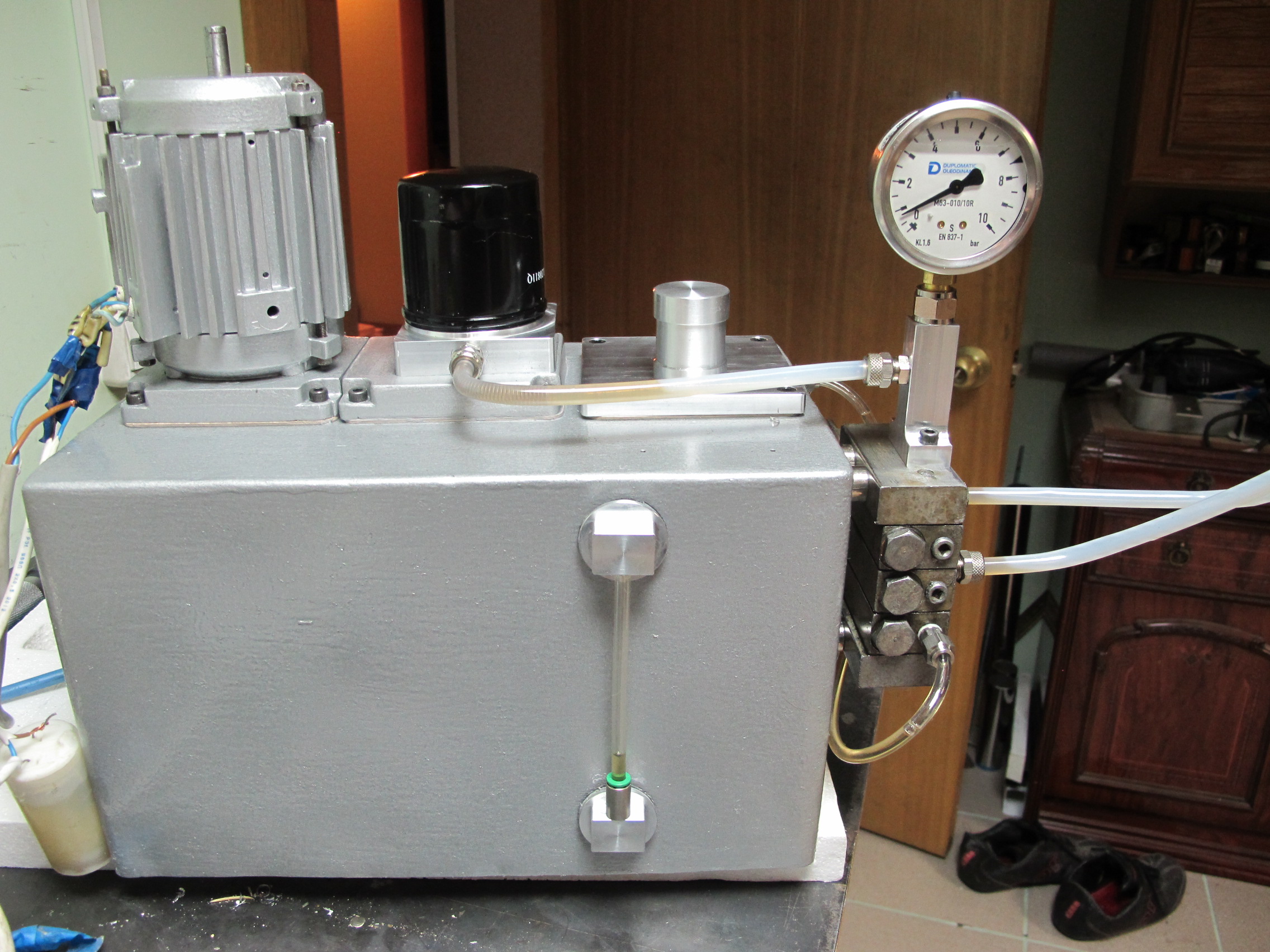

Потихой занимаемся маслостанцией, сперва хотели купить китовую, но зажали 14 тыр :)
Есть неплохой наборчик для того , что бы сделать свою, насос шестеренчатый, качает хорошо
Редукционный клапан с дополнительным фильтром , набор сеток
На заливку, тоже сетка , плюс штырь с магнитами
На выход планирую поставить авто фильтр или оставлю оригинальный
Буду делать всю обвязку на бачке, фильтр и главный питатель прикручу к нему
Еще датчик уровня , но там не особо сложно
Ну и конечно покрасить всё это хозяйство
Пока это вот такое :)

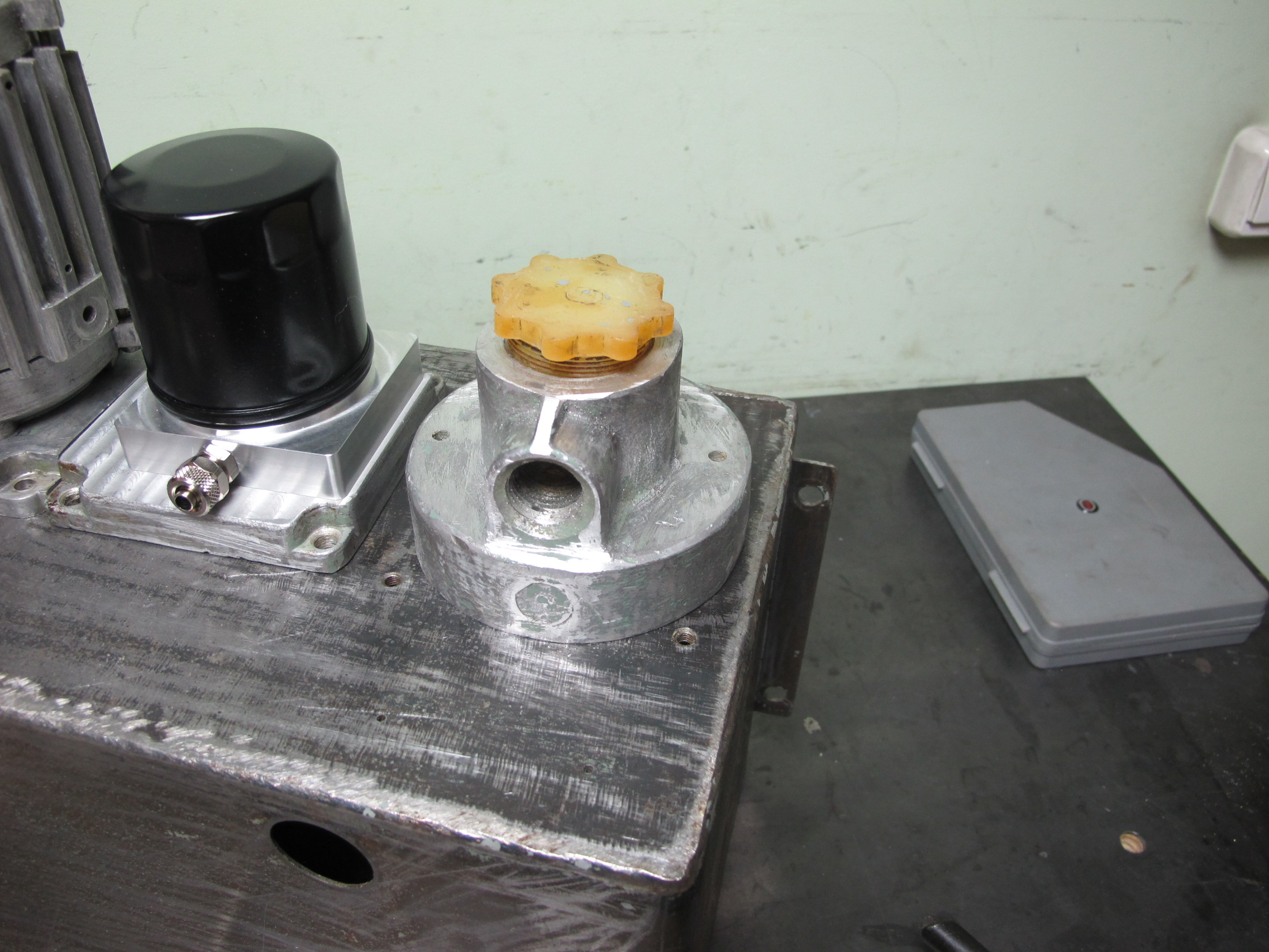

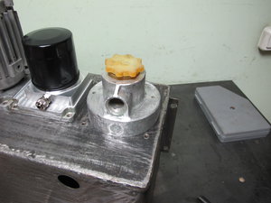

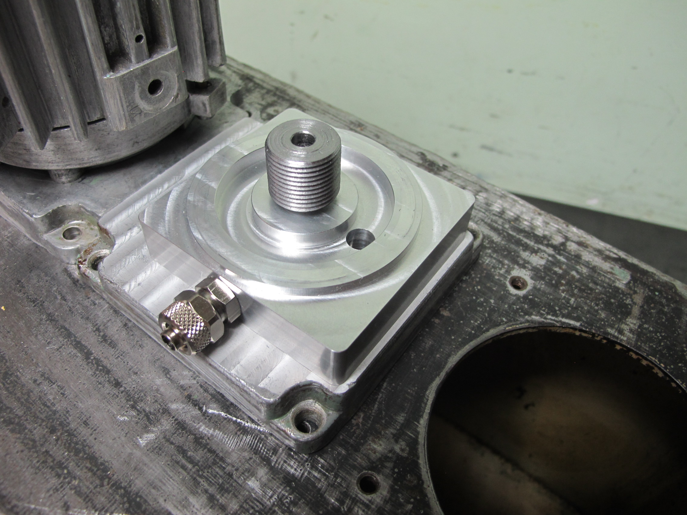

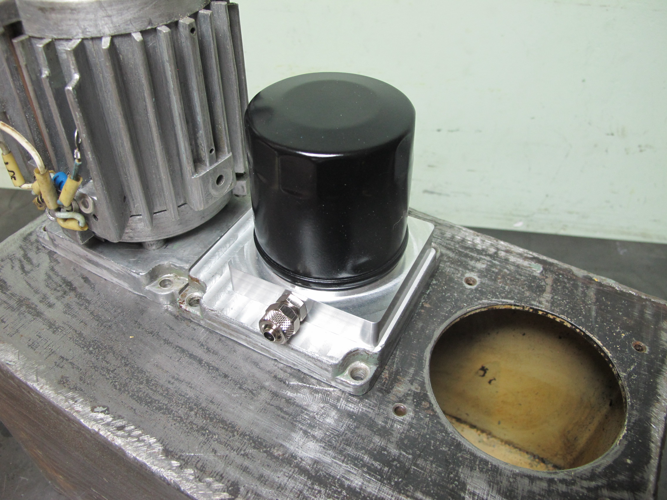

Про маслостанцию
С фильтром удачно получилось, купил от авто , сделал переходник на корпус редуктора и на него фильтр
вышло компактно
Теперь наверное выкину старый заливной фильтр , а на его место получится поставить датчик уровня и заливную горловину
IMG_0007[1].JPG (4077 просмотров) <a class='original' href='./download/file.php?id=36106&mode=view' target=_blank>Загрузить оригинал (896.23 КБ)</a>
IMG_0008[1].JPG (4077 просмотров) <a class='original' href='./download/file.php?id=36107&mode=view' target=_blank>Загрузить оригинал (1 МБ)</a>
эту горловину на замену (4077 просмотров) <a class='original' href='./download/file.php?id=36108&mode=view' target=_blank>Загрузить оригинал (835.44 КБ)</a>

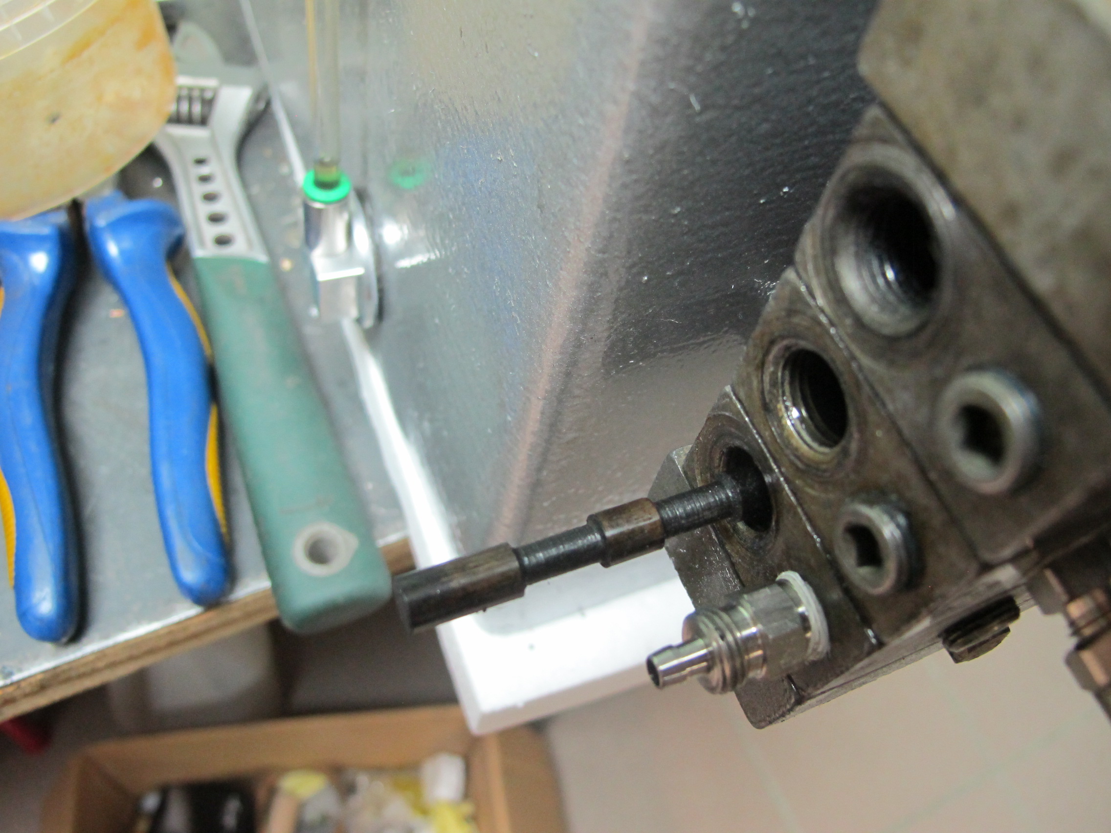

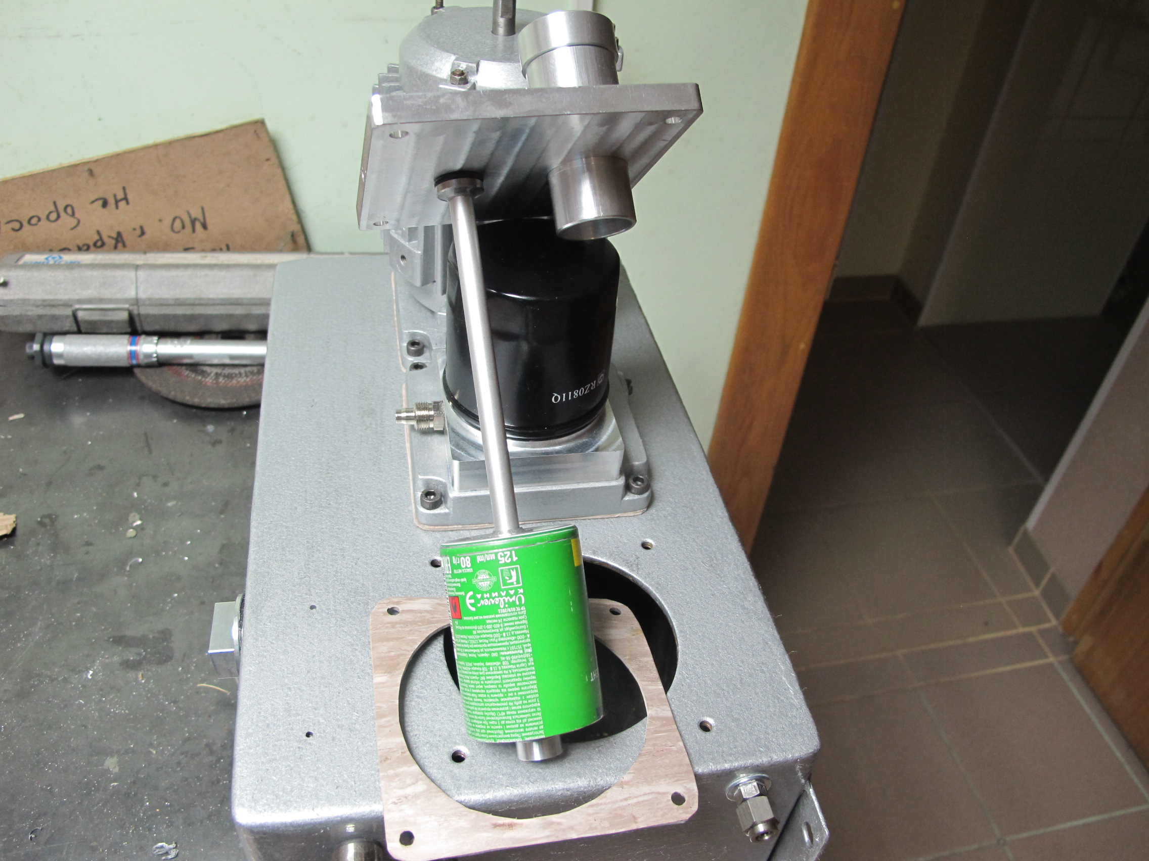

Почти доделал маслостанцию, осталось сделать датчики работы питателей
один у нас был, но его сперли со станка
Питатель срабатывает от 9 бар, поэтому пришлось глушить клапан в автофильтре
качает довольно быстро, завтра подключу частотник и снижу обороты
основной питатель не работал , разбирал и чистил золотники
Поплавок на датчик уровня подошел от бутолочки спрея с небольшой доработкой, внутри стоит направляющая трубка и магнит
В основной трубке будет геркончик НЗ
в общем класический вариант
