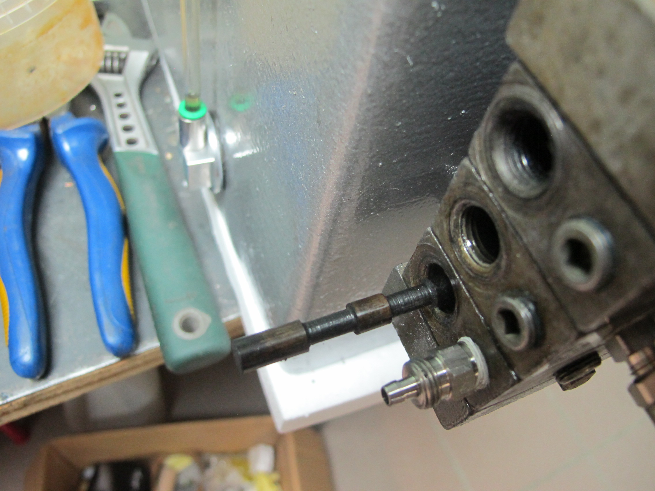

Почти доделал маслостанцию, осталось сделать датчики работы питателей
один у нас был, но его сперли со станка
Питатель срабатывает от 9 бар, поэтому пришлось глушить клапан в автофильтре
качает довольно быстро, завтра подключу частотник и снижу обороты
основной питатель не работал , разбирал и чистил золотники
Поплавок на датчик уровня подошел от бутолочки спрея с небольшой доработкой, внутри стоит направляющая трубка и магнит
В основной трубке будет геркончик НЗ
в общем класический вариант
золотник (3995 просмотров) <a class='original' href='./download/file.php?id=37227&mode=view' target=_blank>Загрузить оригинал (785.64 КБ)</a>
золотник
маслостанция (3995 просмотров) <a class='original' href='./download/file.php?id=37228&mode=view' target=_blank>Загрузить оригинал (917.51 КБ)</a>
маслостанция
поплавок (3995 просмотров) <a class='original' href='./download/file.php?id=37229&mode=view' target=_blank>Загрузить оригинал (899.59 КБ)</a>
поплавок
